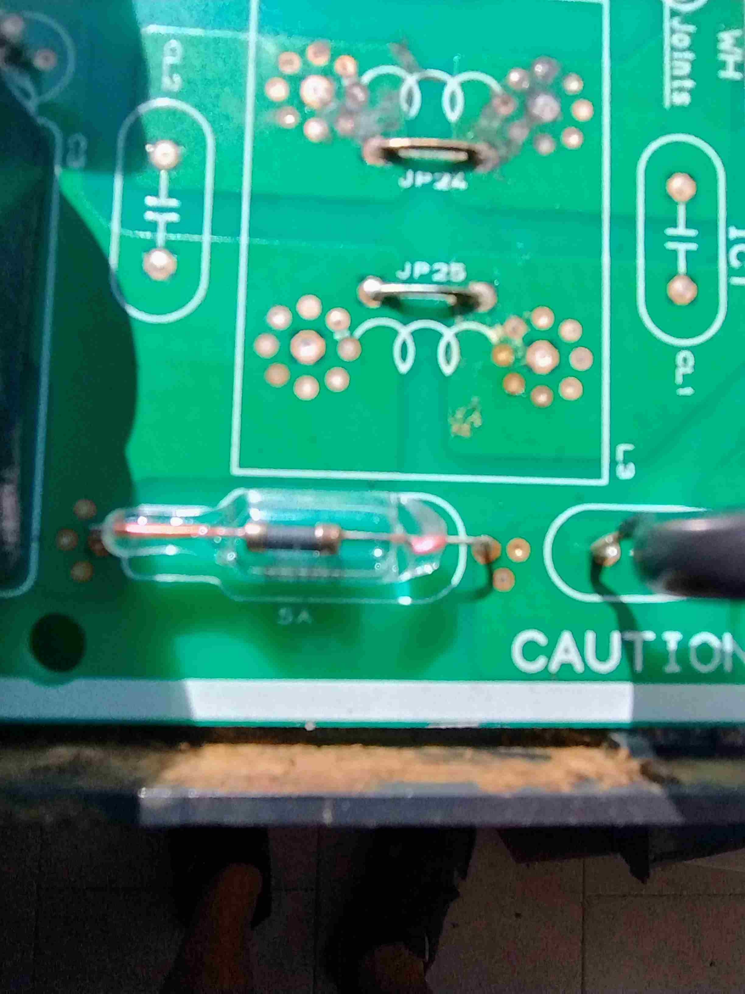

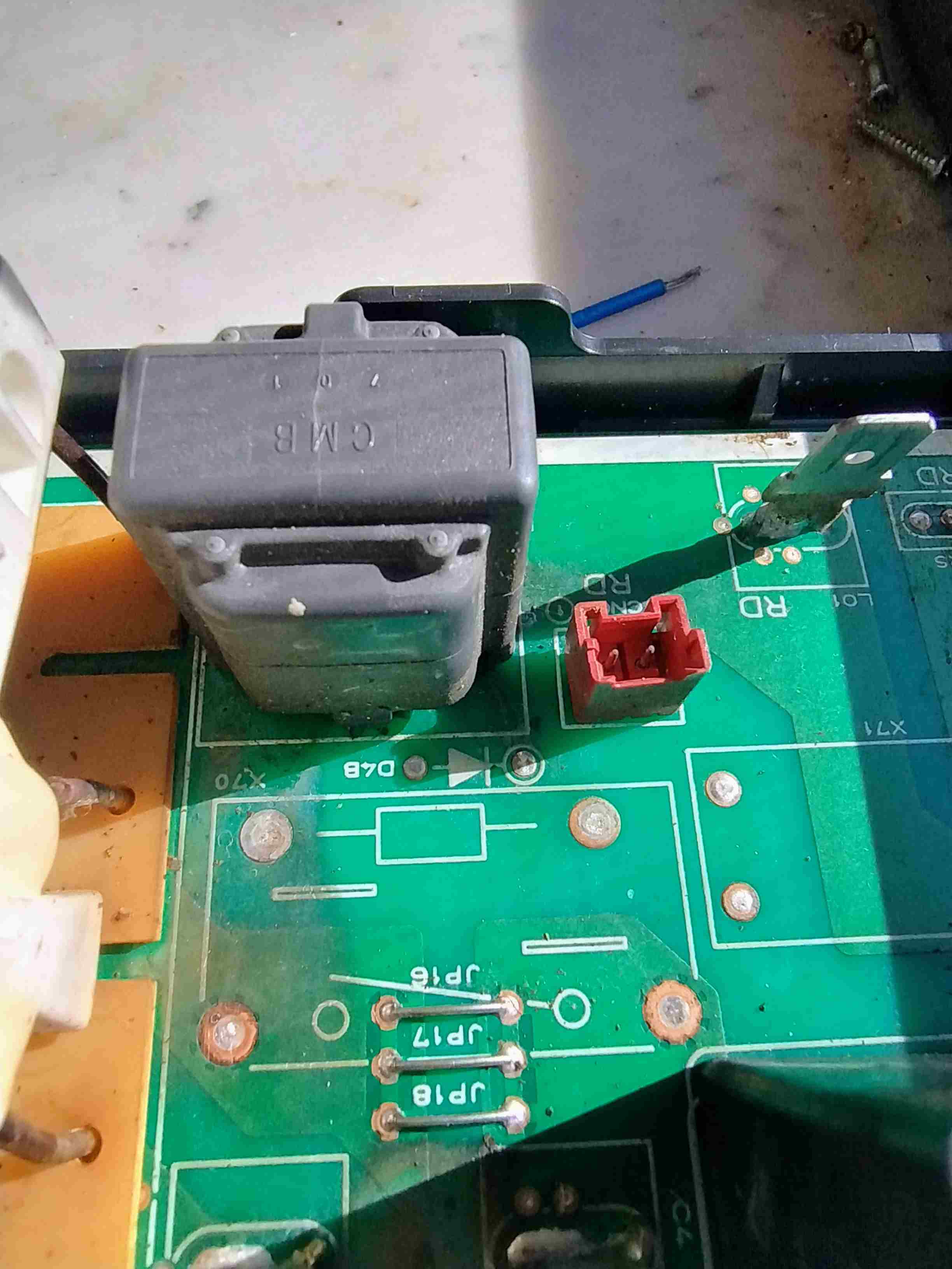

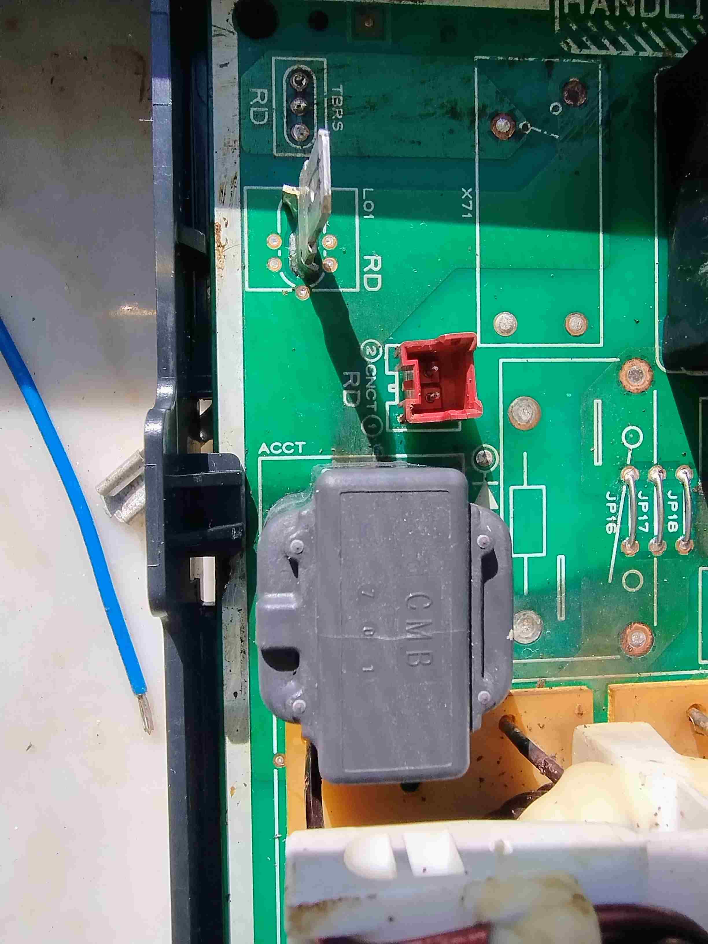

componenti scheda condizionatore
maxim65 ha inserito una discussione in Componenti elettronici ed equivalenze
Ho una scheda condizionatore ove ho trovato quello che sembra un fusibile aperto, ma non conosco questo tipo di fusibile. C'è scritto 5A e con la sua sigla non sono riuscito a trovare nulla e per sostituirlo preferirei avere un qualcosa di equivalente. Poi vi è un altro componente a 5 pin dove sulla scheda vi è riportato acct e non ho idea di cosa sia. Ha 5 piedini, due sono come un corto e altri due di tre rimanmenti hanno una doppia giunzione come bipolare. Qualcuno ha idea di cosa sia? Grazie Massimo -
Videocitofono BPT CAME Lithos - non trasmette audio ai posti interni
Feder1c0 ha risposto a Feder1c0 alla discussione in Citofoni, videocitofoni e intercomunicanti
Buon pomeriggio a tutti, mi auto rispondo. Ho provato di nuovo il citofono ed ora funziona tutto. Evidentemente c’era qualcosa nel microfono stesso che doveva asciugare. Appena ho un momento faccio due foto per indicare i punti che sono stati puliti e dove si trova il microfono nel caso qualcuno avesse lo stesso problema. -
Protezione Impianto Autoclave
Maurizio Colombi ha risposto a Gragnanese alla discussione in Quadri elettrici civili e terziario
E che ne so? Non sappiamo il tipo di pompa, non sappiamo il tipo di azionamento, non sappiamo la tensione di alimentazione ne la sezione della linea.. - Oggi
Protezione Impianto Autoclave
Gragnanese ha risposto a Gragnanese alla discussione in Quadri elettrici civili e terziario
con quale tipo specifico ? -
Sostituire illuminatore LNB con SCR
ALLUMY ha risposto a sevenhouses alla discussione in Impianti SAT
Humax Tivùmax Recorder HDR-1001S – HDD 1 TB N.b.: il link riporta l'oggetto già venduto, ma almeno hai un' idea del prezzo di uno usato. Uno nuovo costa circa il doppio. Se invece vuoi fare un ultimo tentativo con quello che hai, non ti resta che chiedere. Ciao -
Benissimo e bravissimo! 👍
Sostituire illuminatore LNB con SCR
sevenhouses ha risposto a sevenhouses alla discussione in Impianti SAT
Salve a tutti. Ho comprato l'iniettore di corrente, ma non ho avuto nessun risultato. A questo punto getto la spugna e provo a cambiare decoder. Potreste darmi un consiglio sull'acquisto di un decoder usaro e non con tecnologia scr per poter guardare un canale e registrarne un altro? Grazie Giuseppe -
CANCELLO CON AUTOMAZIONE CAME CHE SI E' APERTO NORMALMENTE MA NON SI CHIUDE PIU'
Edoardo 007 ha risposto a Edoardo 007 alla discussione in Cancelli elettrici
Ballin Giancarlo ha aderito alla comunità
Utilizzo "volante" lavatrice BOSCH
Marco Fornaciari ha risposto a armageddon63 alla discussione in Lavatrici - Asciugabiancheria
Attaccarsi alla presa del doccino non va bene: il deviatore in assenza di passaggio acqua potrebbe, anzi, tornare in posizione normale. Devi utilizzare la soluzione di Leone2285: un rubinetto con presa per lavartice e una prolunga, ciò comporta montaggio e smontaggio del rubinetto attuale. Se non sei pratico potresti fare danni. I realtà mi pare esistano anche rubinetti miscelatori di quel tipo con anche attacco per la lavatrice: a trovarlo. -
Utilizzo "volante" lavatrice BOSCH
Leone2285 ha risposto a armageddon63 alla discussione in Lavatrici - Asciugabiancheria
Dovrebbe andare bene qualcosa del genere. Se lo prendi in un negozio fisico sapranno darti l'adattatore giusto. Anche la soluzione di E685 va bene. Comunque la lavatrice anche se usata saltuariamente puoi lasciarla sempre collegata. -
Utilizzo "volante" lavatrice BOSCH
E685X ha risposto a armageddon63 alla discussione in Lavatrici - Asciugabiancheria
Ciao Stacca il flessibile da sotto al rubinetto e prendi un adattatore 1/2" femmina a 3/4" maschio Poi apri il rubinetto su acqua fredda e metti il pomellino deviatore in posizione doccetta Semplicissimo -
Protezione Impianto Autoclave
Maurizio Colombi ha risposto a Gragnanese alla discussione in Quadri elettrici civili e terziario
Se non sono stati adeguati anche i differenziali a protezione della linea che alimenta le pompe (e relativo apparecchio di controllo) potrebbero verificarsi i problemi che descrivi. -
Collegare un decoder TivùSAT senza usare cavo coassiale
snipermosin ha risposto a armageddon63 alla discussione in Impianti misti TV-SAT
Vedi di passare un cavo se vuoi risolvere in modo definitivo -
Collegare un decoder TivùSAT senza usare cavo coassiale
armageddon63 ha risposto a armageddon63 alla discussione in Impianti misti TV-SAT
Ne ho provati 3 ma purtroppo nessuno di questi mi ha soddisfatto. Il segnale non arriva correttamente al TV (forse problema di non adeguata alimentazione delle porte USB). -
Utilizzo "volante" lavatrice BOSCH
Marco Fornaciari ha risposto a armageddon63 alla discussione in Lavatrici - Asciugabiancheria
Magari se dici che tipo di rubinetto hai ti si si può indicare il giusto adattatore, ovvero come farlo. Una foto è pure meglio, anzi. -
alimentatore stabilizzato Zetagi mod.147
Marco Fornaciari ha risposto a Sergio Blascovich alla discussione in Elettronica Fai da te
Se lo schema è veramente quello postato da Leone 2285 (e dalle foto direi di si), se in uscita si ha 1 A continui senza fondere i 7812 e i diodi 1N4007 è già tanto. Già il trasformatore per avere 7 A a 12 V dovrebbe essere almeno un 100 VA, e quello della foto non mi pare proprio. Poi il fusibile è sul primario, ma il cortocircuito è avvenuto sulla corrente continua. -
SSD Corsair Force 3 lentissimo
NovellinoXX ha risposto a armageddon63 alla discussione in Dischi fissi
Impianto idrico vaso espansione
Marco Fornaciari ha risposto a cayprose alla discussione in Impianti (Idraulica)
Cambia completamenti il tipo di impianto, la modifica più impattante è che serve un compressore per tenere costante il cuscino d'aria. Poi viene tutto il resto. Non è una cosa per il fai da te. -
Utilizzo "volante" lavatrice BOSCH
armageddon63 ha inserito una discussione in Lavatrici - Asciugabiancheria
Buongiorno a tutti. Cerco un aiuto / consiglio sulla possibilità di utilizzare una lavatrice usata e datata in modalità volante. Ossia collegarla al bisogno ad un rubinetto di un lavabo che ho in garage da cui prelevare l'acqua (per lo scarico c'è già il lavabo stesso a disposizione). Non riesco a trovare un "attacco" per il rubinetto che possa andar bene (o meglio, non so quale tipo di attacco possa servire). Grazie a tutti anticipatamente. Sotto allego foto della lavatrice e del rubinetto a cui vorrei attaccarmi. -
Protezione Impianto Autoclave
Marco Fornaciari ha risposto a Gragnanese alla discussione in Quadri elettrici civili e terziario
La norma dice che in ambiente civile il differenziale deve essere 30 mA, quindi va bene così. Magari fare verificare l'impianto di terra e sel caso migliorarlo, con tanto di messa a terra dei tubi se di metallo. Altre soluzioni in ambiente civile o sono proprio vietate, o non idonee dato il tipo di utenti. -
Feder1c0 ha iniziato a seguire Videocitofono BPT CAME Lithos - non trasmette audio ai posti interni
Videocitofono BPT CAME Lithos - non trasmette audio ai posti interni
Feder1c0 ha inserito una discussione in Citofoni, videocitofoni e intercomunicanti
Buongiorno a tutti, ho un impianto videocitofonico così composto: pulsantiera ad un pulsante esterna Lithos; 3 posti interni Futura X1; un alimentatore VAS-100.30. Il tutto ha sempre funzionato correttamente fin quando con l’ultimo fortunale (due giorni fa) ho perso video e possibilità di aprire il cancello. Ho smontato il posto esterno ed ho trovato, nella parte bassa, accumuli di sporcizia umida che hanno certamente causato il problema. Ho pulito ed asciugato il tutto, passato del WD40 su parti che sembravano ossidate, scollegati, puliti e ricollegati tutti i cavi dalle morsettiere. Alla prova prima del riassemblaggio video ed apri cancello ok ma dai posti interni non si sente la voce. Dal posto esterno tutto ok. Guardando con più attenzione ho notato che anche l’alloggiamento del microfono era intasato di materiale umido. Ho provveduto quindi a smontare la scheda e a pulire alloggiamento e contatti ma senza fortuna. Quando apro la chiamata dai posti interni si sente il classico clack di apertura dell’audio ma poi non si sente nulla. Mia moglie dice che quando batto con il dito sul microfono sente i “tac” dei miei colpi ma niente voce. Cambio il microfono o avete altri suggerimenti? Io pensavo di provare a rifare l’abbinamento tra posto esterno ed interno (non ne ho molta voglia perché prende diverso tempo) ma non so quanto possa influire visto che tutto il resto funziona (apertura, inter comunicazione e video da tutti i posti interni). Grazie per il tempo che vorrete dedicarmi. -
SSD Corsair Force 3 lentissimo
armageddon63 ha risposto a armageddon63 alla discussione in Dischi fissi
Dato priorità al DVD in fase di Boot ma mi esce "errore" (una sfilza di Error - Abort) La masterizzazione è stata fatta come da procedura descritta nel sito di cui mi hai inviato il link con anche la verifica della scrittura -
Consiglio nuovo piano induzione
lorenzdv78 ha risposto a lorenzdv78 alla discussione in Forni - Microonde - Cucine
Ho trovato questo che ne dite ? Whirlpool - SMO 658C/NE -
rubinettini-filtro per miscelatore cucina
Marco Fornaciari ha risposto a gattoverde alla discussione in Tubazioni
Nel rubinetto-filtro c'è una vite che una volta tolta rende accessibile il filro, ovvero se lo porta dietro. Si pulische co un getto d'acqua in senso inverso, magari usando anche una spazzola, oppure con un getto d'aria in pressione. Per le particelle più piccole servono filtri ben diversi e multistadio con anche cartucce di carta o/e reti molto fini, ma si intasano rapidamente e dopo due pulizzie sono da buttare e non sono regalati. Se l'acqua è gia sporca di per se alla fonte conviene un filtro generale sull'impianto, che poi ne servono due da alternare; per il di filtro da installare bisogna vedere le reali impurità presenti e le caretteristiche dell'impianto. Tieni presente che se i rompigetto si intasano di materiale scuro-rossastro potrebbero essere particelle di ferro dei tubi dell'impianto, sempre se è ancora con i tubi zincati, lì qualsiasi filtro metti ai rubinetti va pulito tipicamente due volte al mese. -
Gragnanese ha iniziato a seguire Protezione Impianto Autoclave
Protezione Impianto Autoclave
Gragnanese ha inserito una discussione in Quadri elettrici civili e terziario
Buon Giorno 2 anni fa al mio condominio sono state sostituite le vecchio pompe a motore trifase direttamente alimentate con 2 pompe nuove dotate di inverter . In occasione di temporali ( come quelli dei giorni scorsi ) o quando viene a mancare alimentazione da rete , scatta il differenziale da 0,03 Amp. Soluzione ? Grazie 1000
