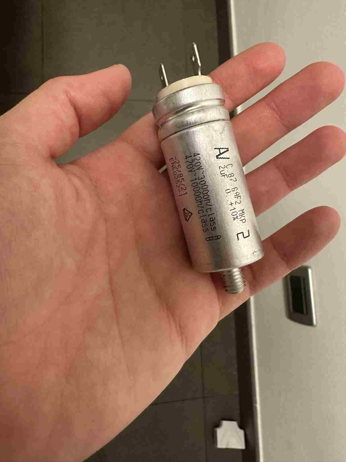

AmosLaurito ha aderito alla comunità
Lavastoviglie Ikea Rengora (PRN 911535056; Ikea n° 202.797.65) non termina programma ECO
Ciccio 27 ha risposto a sancho375 alla discussione in Lavastoviglie
L'asciugatura ci dura circa 40 minuti prima di scaricare (e lavare le resine). -
Cancello a due battenti Came, cambio scheda elettronica zl19-n con ZLX24-M
Alexis82 ha risposto a Alexis82 alla discussione in Cancelli elettrici
grazie,scusate non ho ancora la manevolanza - Oggi
Sostituzione citofono Elvox 920r con 8870.1
trezor ha risposto a trezor alla discussione in Citofoni, videocitofoni e intercomunicanti
Altra cosa, vorrei completare la pulizia e rimuovere anche quel ronzatore in più (che attualmente serve solo per il pulsante che è appena fuori dalla porta, vorrei che anche premendo quello si attivi quello sul citofono, come da fuori. -
Forno candy fct605x - scheda impazzita
Stefano Dalmo ha risposto a dariotechjs alla discussione in Forni - Microonde - Cucine
È molto recente per avere un problema ai condensatori . per me se è presente un cip oscillatore sullo sradio di alimentazione è il primo indiziato . . se non sono passati i due anni , magari stà ancora in garanzia . -
SicurCasa ha aderito alla comunità
47pfh6309/88 schermo nero
Riccardo Ottaviucci ha risposto a vergalabs_2 alla discussione in Philips - Phonola
in genere più si va avanti e più è complicato smontare il pannello senza romperlo,sono tutte porcherie ormai usa e getta -
Ganimede77 ha risposto a FabioBL alla discussione in Lavatrici - Asciugabiancheria
Chissà a cosa serve questa opzione nel menu di servizio... è curiosa però. Del resto la mia vendita come 8Kg, le stesse funzionalità e opzioni nel modello da 9Kg costavano 150 euro in più. -
regolatore di ventola
Marco Fornaciari ha risposto a tempesta alla discussione in Elettronica generica
Quei regolatori eventualmente vanno bene per motori diversi, nel tuo camino c'è un motore asincorno a polo schermato progettato per funzionare con il tipo di regolazione a trasformatore, quindi ad onda piena. Rischi di dove cambiare il motore e di danneggiare dopo pochi minuti quei regolatori che hai postato. Ripeto, se la ditta costrurtiche, che produce apparecchiatre elettroniche, ha scelto per quella applicazione un trasformatore ad uscite multiple una ragione tecnica ben precisa c'è. Poi fai come ti pare, ma rischi di dover sostituire l'aspiratore dei fumi. Tra l'altro, e cosa non secondaria, l'aspiratore dei funi serve a far funzionare correttamente la combustione. Tra l'altro nei prodotti che ha postato sono indicati accoppiamenti con motori a spazzole, quindi ben diversi dal tuo -
Compatibilita scheda Saunier Duval Themafast F 24 E
marco orange ha risposto a marco orange alla discussione in Guasti/Problemi Riscaldamento
Quello è da 50V. Mi sembra che la scheda sia divisa in due parti che hanno due tonalità di verde. la parte alta ha l'ingresso della 230V, tre Relais arancioni per ventilatore, valvola tre vie e non so cos'altro mentre la parte bassa è quella con la corrente trasformata Appena si dà corrente si sente qualche click dei relè e il movimento della valvola tre vie -
sostituzione condensatore di filtro
Zainetto ha risposto a Zainetto alla discussione in Altre marche TV
Grazie mille, perfetto appena mi arriva lo monto! -
Sostituzione citofono Elvox 920r con 8870.1
trezor ha risposto a trezor alla discussione in Citofoni, videocitofoni e intercomunicanti
Aggiornamento, con questa configurazione ora funzionano i 2 pulsanti portone e cancelletto (forse era saltato qualcosa nel condominio?), ma...non funziona più la voce da su...non è che con le varie prove con e senza ponte e inverendo rosa e arancione ho bruciato il microfono? -
giugn76 ha iniziato a seguire Cancello che si apre da solo!! Faac E034
Cancello che si apre da solo!! Faac E034
giugn76 ha risposto a Matte915 alla discussione in Cancelli elettrici
Potresti mandare qualche foto di centralina e apparecchiature bus? magari vediamo qualcosa anche da quelle -
47pfh6309/88 schermo nero
vergalabs_2 ha risposto a vergalabs_2 alla discussione in Philips - Phonola
Un'altra info Il mio 42 aveva diverse cornici tutte a incastro e una volta smontate il pannello e i relativi "layer" sono venuti via senza problemi. Potrebbe essere che magari in questo possano essere incollati? -
borgo77 ha risposto a FabioBL alla discussione in Lavatrici - Asciugabiancheria
io ho provato a portarla da 12 a 11 ma i tempi rimangono invariati -
47pfh6309/88 schermo nero
vergalabs_2 ha risposto a vergalabs_2 alla discussione in Philips - Phonola
Effettivamente hai ragione L'ho già fatto sul mio 42 sempre Philips ed effettivamente è stato un lavoro relativamente facile. Magari faccio ancora qualche prova e poi spannello Per intanto grazie mille per le info -
borgo77 ha iniziato a seguire Ciccio 27
Lavastoviglie Smeg LSA643BPQ non esegue il lavaggio
Gabri- ha risposto a Gabri- alla discussione in Lavastoviglie
Ho cambiato il condensatore in foto che abbia capito serve a far partire il motore, purtoppo anche dopo averlo sostituito non parte anche se collegata alla 220V. Non sono un esperto ma cosi ad occhio la scheda sembra integera e anche i componeti, dice che sono gli avvolgimenti danneggiati? -
47pfh6309/88 schermo nero
Riccardo Ottaviucci ha risposto a vergalabs_2 alla discussione in Philips - Phonola
sì,dovresti vedere qualcosa La tensione complessiva dipende dalla quantità montata,in genere 90/100V.La corrente dipende da come sono pilotati. Spesso però ,non spannellando,non si vede se ci sono led bruciati collegandoli ad un alimentatore in corrente. Mi hanno fregato in qualche occasione. Tu vedi la luce dal retro ma un led è bruciato e fa intervenire la protezione se alimentato dalla scheda originale. Diciamo che un 47" si spannella "facilmente "anche da soli,sebbene il rischio di rottura sia sempre elevato -
47pfh6309/88 schermo nero
vergalabs_2 ha risposto a vergalabs_2 alla discussione in Philips - Phonola
Grazie riccardo Immaginavo, avevo provato in ohm per vedere se erano in corto. C'è qualche altra prova che posso fare? Anche utilizzando l'oscilloscopio dubito che si riesca a vedere il picco all'accensione. In base alla tua esperienza mi consiglieresti di sostituire i led ? Piu o meno a che tensione e corrente dovrebbero lavorare questi led ? A lavoro ho diversi alimentatori a corrente costante per led di illuminazione che magari posso utilizzare per provare i led -
Cancello che si apre da solo!! Faac E034
simuffa ha risposto a Matte915 alla discussione in Cancelli elettrici
Mi sembra molto strano possa essere il bus, potrebbe starci un componente difettoso, ma visto che quel sistema è pubblicizzato per migliorare l'affidabilità e semplificare l'installazione non credo che risenta dei cavi vecchi, anche perché nel manuale non è specificato di utilizzare cavi speciali. Questo è solo un mio parere personale, forse c'è qualcosa che non stiamo calcolando. Spero che @ROBY 73 legga e voglia intervenire in questa discussione che sicuramente sa come dare una mano. -
47pfh6309/88 schermo nero
Riccardo Ottaviucci ha risposto a vergalabs_2 alla discussione in Philips - Phonola
è normale perchè la scheda va in protezione.Solo nell'istante iniziale puoi notare un picco di tensione ma poi quando si accorge che l'assorbimento non è quello stabilito dalla scheda,va in protezione. i led non si testano ohmicamente,ci vuole un alimentatore in corrente -
solo montarlo e provarlo
Discussione vecchia di ben 17 anni, la chiudiamo, se serve è possibile aprirne una nuova. ***DISCUSSIONE CHIUSA***
Ma il suo originale non è più funzionante?
Buonasera, ne ho trovato uno in un vecchio negozio di riparazione tv/hifi. Mi dice che lo smonta da una vecchia scheda tv. Che prove posso fare per capire se funziona? Lo ritiro domani. Grazie ancora
La mia esperienza è che le lampade al neon non sempre durano a lungo, probabilmente si guastano a causa di sbalzi che si dovrebbero proteggere forse con un varistore, ad ogni modo la soluzione a LED presenta diversi vantaggi, dal colore alal affidabilità nel tempo alla quantità di luce prodotta. Il condensatore come caduta e il diodo in antiparallelo sono solo 2 componenti, fattibile, il mio consignio è quello di mettere una resistenza in serie attorno ai 100ohm 1/4w (e anche meno), posizionata allìinterno di un tubetto ignifugo, che nel caso il condensatore si buchi salta come un fusibile e non fa danni
Lo penso anch'io ma da qualche parte dovranno pur uscire questi disturbi. Poi ho pensato anche al fatto che ha già provato ad inserire un filtro di rete e non ha risolto, quindi mi sono focalizzato sui disturbi a basse frequenze e non essendoci altro di particolare oltre al trasformatore... Boh, vediamo se ha voglia di fare questa prova così ci togliamo il dubbio. (Vuoi vedere che la causa è quel minuscolo interruttore? 😅)
