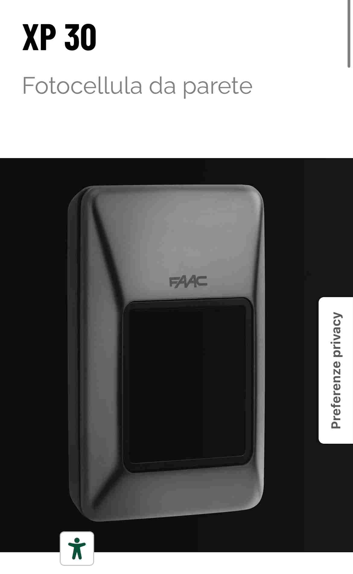

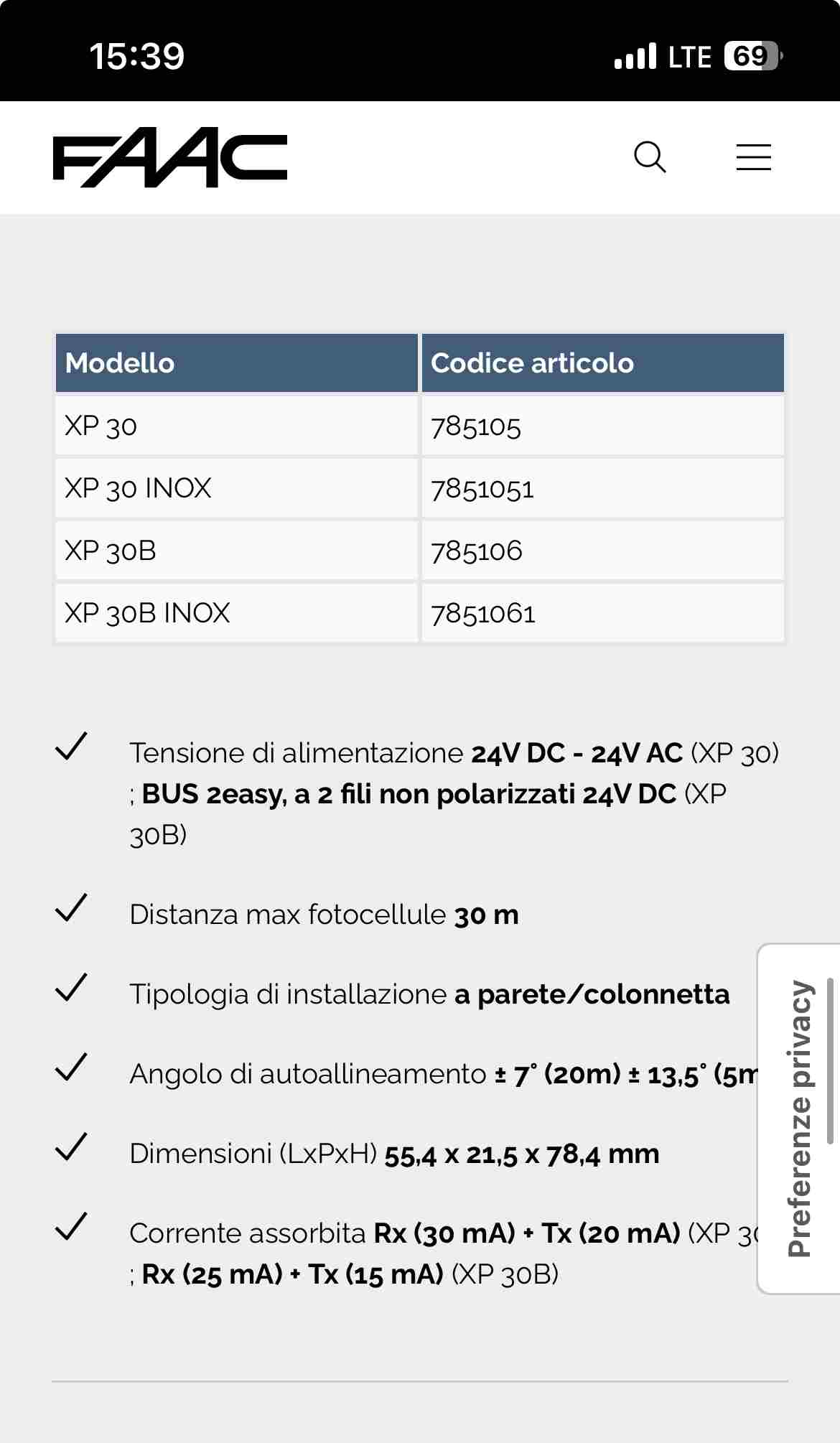

Matte915 Inserito: 26 febbraio Segnala Inserito: 26 febbraio Buongiorno, c è qualcuno che mi può aiutare?? Abbiamo questo problema su un cancello con bracci faac s418 e scheda E034. Praticamente ogni tanto questo cancello si apre e si chiude da solo..a volte si apre da solo e poi prova a chiudere una anta e riapre. Abbiamo fatto queste prove: escluso selettore a chiave (che va insieme al bus delle fotocellule) escluso i pulsanti Escluso antenna faac aggiuntiva fotocellule che sembrano ok funzionano e hanno i Led accesi giusto. i cavi sono quelli del vecchio impianto perché non passavano nelle guaine. Qualche buon anima che mi possa dare qualche consiglio o ha qualche idea?? ho già provato a fare in altra discussione ma non ho ricevuto risposta 🥲 spero in qualche vostro consiglio. Grazie Matteo
simuffa Inserita: 26 febbraio Segnala Inserita: 26 febbraio (modificato) Ciao, provo a farti delle domande, se vorrai rispondere, per cercare di inquadrare di più le possibilità. Il cancello ha sempre fatto così fin da nuovo o è un problema nato tempo dopo l'installazione? Si apre ogni tanto intendi: ogni giorno, ogni mese più o meno? Si apre solitamente ad orari fissi o totalmente casuali o in contemporanea con altri eventi che ti sono noti? 3 ore fa, Matte915 ha scritto: Escluso antenna faac aggiuntiva Intendi che avete tolto il modulo radio? 3 ore fa, Matte915 ha scritto: escluso i pulsanti Vuol dire che avete staccato fisicamente i cavi collegati in op-a op-b? Avete per caso fatto anche la prova staccando selettore, pulsanti e modulo radio contemporaneamente? Mi sembra una possibilità proprio remota, ma avete escluso che sia scappata l'impostazione di una fotocellula in questa modalità open? Modificato: 26 febbraio da simuffa
Matte915 Inserita: 26 febbraio Autore Segnala Inserita: 26 febbraio Grazie per la risposta. allora: il cancello ha fatto da subito così fin dopo l’installazione..si apre a orari differenti..1 o più volte al giorno. -abbiamo escluso l’antenna aggiuntiva ma non il modulo radio xf433. - abbiamo escluso fisicamente i cavi dei pulsanti dai ( open a mi sembra ) - abbiamo escluso il selettore a chiave xk10 B dal bus I dp switch delle fotocellule gli abbiamo collegati due Apertura e chiusura e due chiusura allego foto. a sto punto pensiamo sia qualche problema di disturbo..ma non sappiamo poi cosa fare. i cavi che non sono schermati posso essere in qualche modo colpevoli? grazie
simuffa Inserita: 26 febbraio Segnala Inserita: 26 febbraio 28 minuti fa, Matte915 ha scritto: I dp switch delle fotocellule gli abbiamo collegati due Apertura e chiusura e due chiusura Certo, è corretto. La prova che farei è togliere il modulo radio e scollegare gli ingressi contemporaneamente (lasciando la morsettiera comandi pulita con solo il ponticello - stop). Lascerei solo il selettore a chiave esterno e due fili con un pulsante volante per aprire il cancello dall'interno nei pressi della centralina. So che è una prova scomoda ma credo vada fatta per escludere le due cause che, a mio parere, sono le più probabili.
Matte915 Inserita: 26 febbraio Autore Segnala Inserita: 26 febbraio Ok grazie i cavi che non sono schermati posso essere in qualche modo colpevoli? Provare a cancellare la memoria dei radiocomandi e rimemorizzare tutto? potrebbe essere un difetto della scheda? grazie
simuffa Inserita: 26 febbraio Segnala Inserita: 26 febbraio 15 minuti fa, Matte915 ha scritto: potrebbe essere un difetto della scheda? Se togli la ricevente e i fili che vanno ad open e si apre ancora potrebbe essere anche se mi sembra molto strano... 15 minuti fa, Matte915 ha scritto: Provare a cancellare la memoria dei radiocomandi e rimemorizzare tutto? Se senza ricevente non si apre è sicuramente la prima cosa da fare 15 minuti fa, Matte915 ha scritto: i cavi che non sono schermati posso essere in qualche modo colpevoli? Potrebbe anche essere ma gli unici fili che portano tensioni alte in grado di creare interferenze sono quelli di alimentazione visto che il resto è 24v. Se staccando quelli che arrivano dall'abitazione per comandare l'apertura risolve il problema, poi basta mettere un piccolo relè per "proteggersi" dall'interferenza e dare il comando open. Poi potrei sbagliare e spero che altri ti diano suggerimenti più efficaci per trovare il problema.
Matte915 Inserita: 27 febbraio Autore Segnala Inserita: 27 febbraio I cavi delle fotocellule non possono creare interferenze secondo te? Grazie
simuffa Inserita: 27 febbraio Segnala Inserita: 27 febbraio Di solito i percorsi che seguono sono diversi da quelli percorsi dall'alimentazione, contengono segnali codificati e dubito che possano interferire con l'apertura. Però è necessario, però se anche facendo questa prova: 17 ore fa, simuffa ha scritto: La prova che farei è togliere il modulo radio e scollegare gli ingressi contemporaneamente (lasciando la morsettiera comandi pulita con solo il ponticello - stop). Lascerei solo il selettore a chiave esterno e due fili con un pulsante volante per aprire il cancello dall'interno nei pressi della centralina. So che è una prova scomoda ma credo vada fatta per escludere le due cause che, a mio parere, sono le più probabili. continua a dare questo problema si dovrebbe (prestando molta attenzione perché poi le sicurezze non sono abilitate) provare a togliere temporaneamente anche quelle.
Matte915 Inserita: 4 marzo Autore Segnala Inserita: 4 marzo Buongiorno, abbiamo escluso la ricevente quindi lo comandavamo con chiave e pulsanti e il cancello ha dato di nuovo problemi..praticamente si è aperto e non si è più chiuso quindi presumendo un problema alle fotocellue o alla scheda ma io penso più fotocellule xp30b ( quelle collegate al bus). a vederle hanno i Led giusti..cosa ci conviene fare? Provare a escludere una coppia alla volta per capire quale ha il problema? O cambiare con altre fotocellule ? A sto punto i cavi vecchi potrebbero centrare? Si possono mettere delle fotocellule classica con questa scheda E034? grazie
simuffa Inserita: 4 marzo Segnala Inserita: 4 marzo 35 minuti fa, Matte915 ha scritto: Provare a escludere una coppia alla volta per capire quale ha il problema? Sì io proverei così, rimettete la ricevente e togliete anche la chiave (che mi pare fosse su bus). 42 minuti fa, Matte915 ha scritto: si è aperto e non si è più chiuso Perché doveva chiudersi dopo il tempo di pausa e non l'ha fatto? O non si è chiuso col comando?
Matte915 Inserita: 4 marzo Autore Segnala Inserita: 4 marzo Sì esatto, dopo 1 minuto doveva chiudere..il cancello parte si ferma e torna indietro..come se veda qualche cosa dalle fotocellule…escluderesti anche la chiave dal bus? Anche se avevamo visto che non dava problemi perché l’avevamo già escluso in precedenza? il sole sulle fotocellule potrebbe centrare? Anche se lo ha fatto un po’ a tutte le ore… comunque con queste fotocellule che allego abbiamo avuto un sacco di problemi a inizio. grazie per i suggerimenti ..se ti viene in mente altro scrivimi pure grazie Noi abbiamo le xp30b
simuffa Inserita: 4 marzo Segnala Inserita: 4 marzo Così a naso proverei ad escludere le fotocellule, quelle che funzionano solo in chiusura perché, a quanto pare l'apertura non ha dato problemi. Fate attenzione, soprattutto coi bambini a non restare chiusi in mezzo con le fotocellule disattivate. Del sole lo escluderei (secondo me)
Matte915 Inserita: 4 marzo Autore Segnala Inserita: 4 marzo @simuffa nella scheda E034 posso installare solo queste fotocellule che vanno con il bus? Oppure posso mettere anche delle altre fotocellule faac che non vanno con bus a 2 fili? Grazie
simuffa Inserita: 4 marzo Segnala Inserita: 4 marzo Ciao puoi mettere solo quelle su bus, oppure comprare la scheda di interfaccia FAAC BUS XIB per collegare le fotocellule normali al bus.
Matte915 Inserita: 4 marzo Autore Segnala Inserita: 4 marzo @simuffacon i cavi vecchi le classiche fotocellule dovrebbero dare meno problemi che queste secondo te? Grazie
simuffa Inserita: 4 marzo Segnala Inserita: 4 marzo Mi sembra molto strano possa essere il bus, potrebbe starci un componente difettoso, ma visto che quel sistema è pubblicizzato per migliorare l'affidabilità e semplificare l'installazione non credo che risenta dei cavi vecchi, anche perché nel manuale non è specificato di utilizzare cavi speciali. Questo è solo un mio parere personale, forse c'è qualcosa che non stiamo calcolando. Spero che @ROBY 73 legga e voglia intervenire in questa discussione che sicuramente sa come dare una mano.
giugn76 Inserita: 4 marzo Segnala Inserita: 4 marzo Potresti mandare qualche foto di centralina e apparecchiature bus? magari vediamo qualcosa anche da quelle
ROBY 73 Inserita: 4 marzo Segnala Inserita: 4 marzo Ciao Ragazzi, 4 ore fa, simuffa ha scritto: Spero che @ROBY 73 legga e voglia intervenire in questa discussione che sicuramente sa come dare una mano. Non sono mai intervenuto, perché sinceramente conosco poco e nulla FAAC e soprattutto la nuova E034 e comunque i consigli dati finora da @simuffa sono corretti, quindi mi sono astenuto. Ho visto che adesso c'è anche @giugn76 che è più esperto di me in materia, quindi "seguiamo" lui
Matte915 Inserita: 5 marzo Autore Segnala Inserita: 5 marzo @simuffa @ROBY 73 @giugn76 grazie per l’aiuto…tra oggi e domani mando tutto…stavo pensando invece che tensione dovrei misurare nelel fotocellule con il bus? Circa 24v o meno tipo 15-16 V? allego le foto che ho…Faac ci ha detto che bisognerebbe vedere che Led si accende quando il cancello si blocca dentro alla scheda..
Matte915 Inserita: 5 marzo Autore Segnala Inserita: 5 marzo Allego scheda tecnica selettore chiave bus, e fotocellule .
piergius Inserita: 6 marzo Segnala Inserita: 6 marzo A volte dentro una Fotocellula si è riscontrata la presenza di formiche, o altri insetti, che transitavano davanti al sensore, oppure lumache che strisciavano sul Circuito Stampato, alterando il funzionamento . Capita che la formica passi davanti un secondo e riesce a dare l' impulso, ma quando si va a controllare, non c' è più . Specialmente se è freddo questi animaletti vanno per ripararsi dalle intemperie . - Buona serata !
giugn76 Inserita: 7 marzo Segnala Inserita: 7 marzo Ok per le foto ma meglio riuscire a vedere collegamenti interni fotocellule, centrale in condizioni di cancello fermo,aperto e nel momento del difetto (riuscire a vedere i led) Controlla le giunte dei cavi se sono da sistemare e come ha detto @piergius vedere se “ospiti indesiderati” creano problemi
Matte915 Inserita: 7 marzo Autore Segnala Inserita: 7 marzo Buongiorno a tutti! @simuffa @giugn76 @ROBY 73 @piergius le fotocellule interne sono ok pulite e senza acqua dentro..i led sono accesi entrambi blu. Stamattina sono riuscito a documentare con un video cosa fa la scheda quando il cancello impazzisce…praticamente quando sta per richiudere si accede per un secondo il led rosso del bus e si riapre (lo fa due volte) allego foto perché il video non me lo fa caricare. Quindi abbiamo chiuso il cerchio e direi che il problema sono le fotocellule. proveremo ad iniziare ad escludere una coppia alla volta stando attenti. avete qualche consiglio? Formiche o animali li escluderei perché sono pulitissime dentro e i cavi sono praticamente cementati…la mia preoccupazione sono i cavi vecchi. oggi pomeriggio se riesco faccio le foto delle fotocellule interne. la scheda e al Interno di un quadro elettrico stagno. grazie
simuffa Inserita: 7 marzo Segnala Inserita: 7 marzo 59 minuti fa, Matte915 ha scritto: Questa foto l'hai fatta mentre il cancello era aperto o chiuso?
