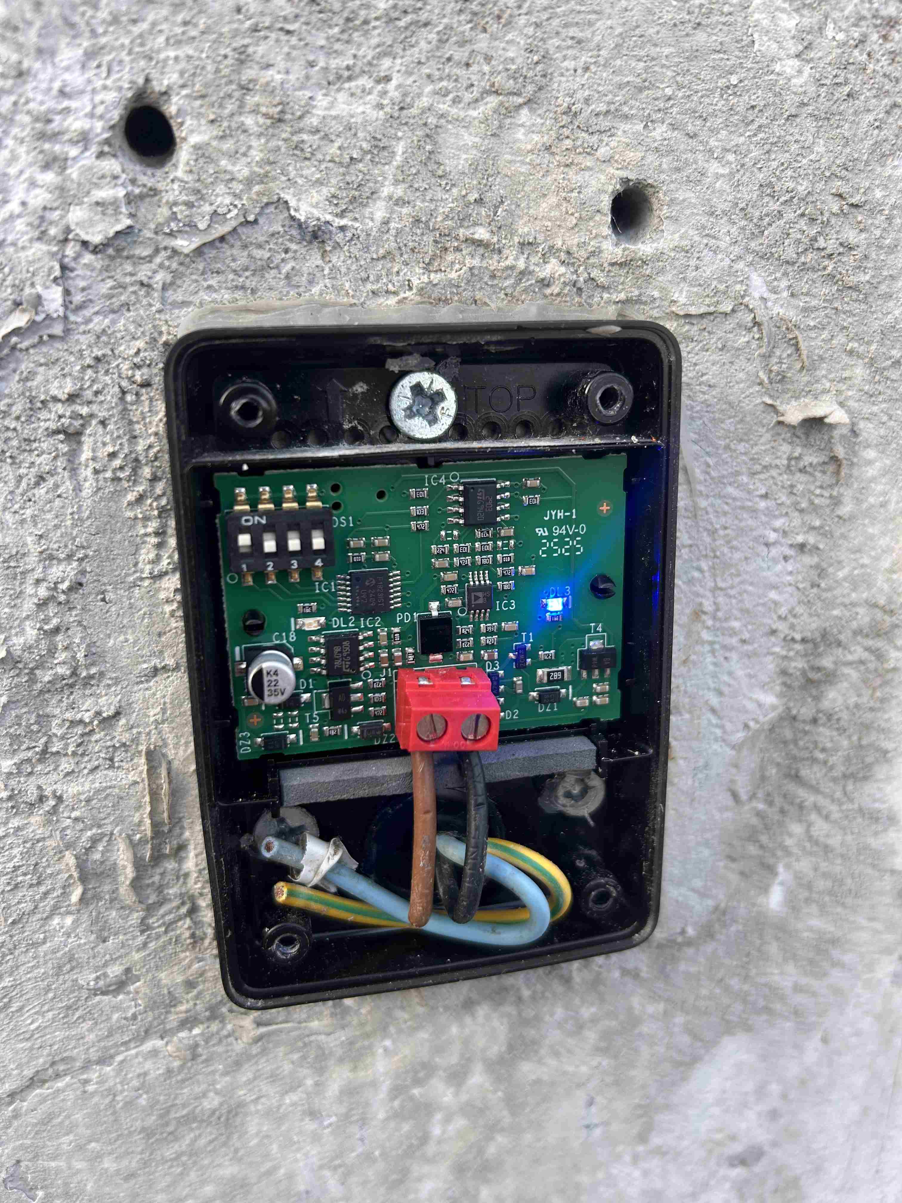

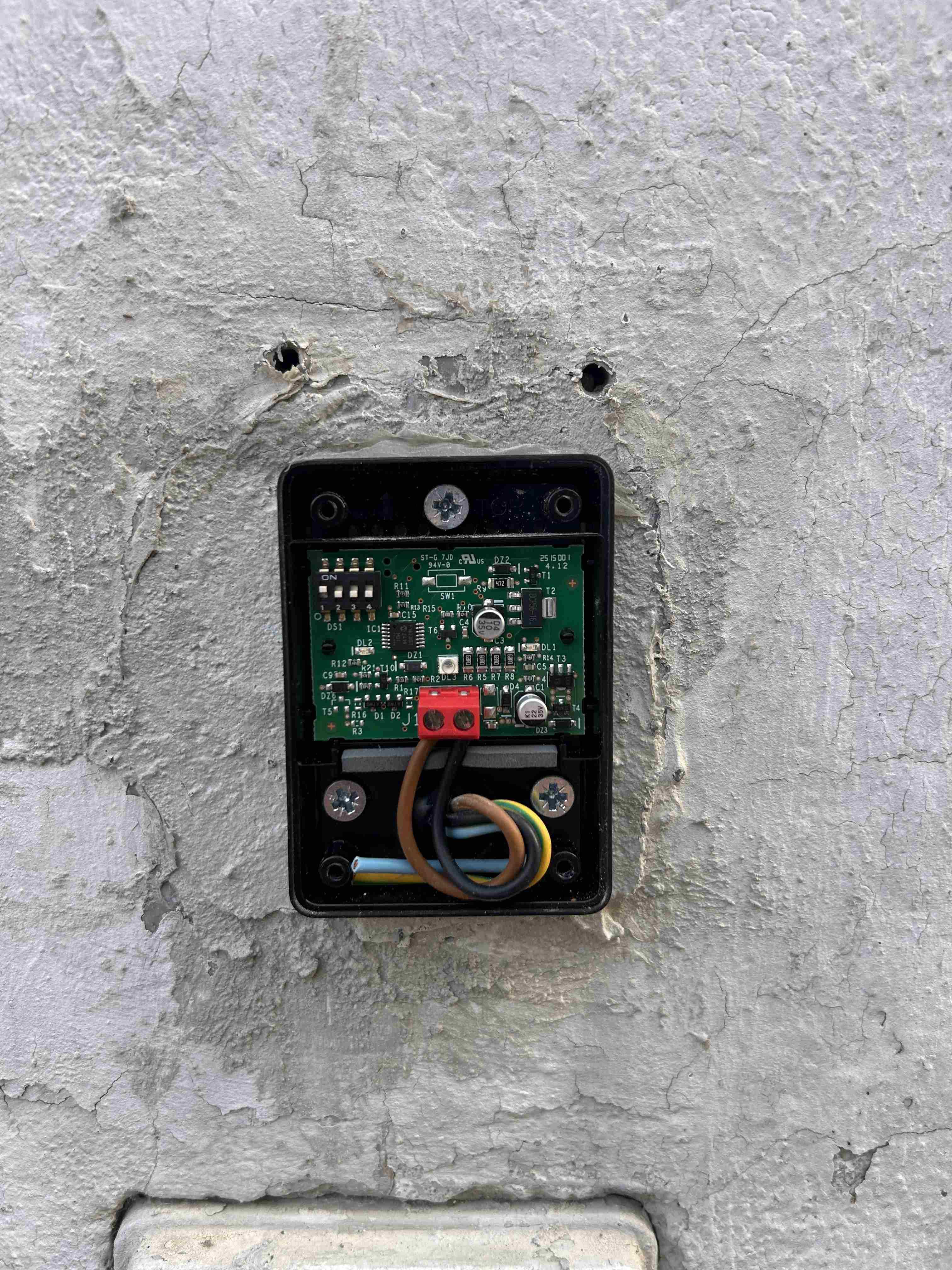

simuffa Inserita: 7 marzo Segnala Inserita: 7 marzo 1 ora fa, Matte915 ha scritto: allego foto perché il video non me lo fa caricare. Carica il video su Google Drive e rendilo accessibile a tutti tramite link.
giugn76 Inserita: 7 marzo Segnala Inserita: 7 marzo Domanda,le ante del cancello sono lunghe uguali? Le fotocellule interne come sono installate? A che distanza dalle ante? Non è che quando parte l’anta in chiusura viene coperto il fascio delle fotocellule?
Matte915 Inserita: 8 marzo Autore Segnala Inserita: 8 marzo Buongiorno, le ante sono uguali.. e sono distanziate dal cancello. ieri ho aperto le fotocellule e ho notato che in una 1 Led a volta sfarfalla leggermente..quindi probabilmente potrebbe generare quella fotocellula l’anomalia bus. allego un po’ di foro secondo voi potrebbe essere un allineamento insufficiente? Oppure la fotocellula difettosa? ho provato anche a cambiare due cavi essendo un 4x1 a usare gli altri due fili ma la questione non è migliorata anzi forse peggiorata. la tensione che ho misurato sulla fotocellula sui morsetti e di 17.55V ( faac ci ha detto che dovrebbe essere sui 15/16 V). secondo voi dovemmo provare a escludere? allego foto delle fotocellule che sembrerebbero dare problemi.. sono quelle che lavorano solo in chiusura grazie @simuffa @giugn76 @ROBY 73
simuffa Inserita: 8 marzo Segnala Inserita: 8 marzo 22 ore fa, simuffa ha scritto: Carica il video su Google Drive e rendilo accessibile a tutti tramite link. Ho uno stupido dubbio però prima di dire stupidaggini, per aiutarti, mi serve vedere il video della centralina mentre si apre e si chiude il cancello
ROBY 73 Inserita: 8 marzo Segnala Inserita: 8 marzo 5 ore fa, Matte915 ha scritto: ho aperto le fotocellule e ho notato che in una 1 Led a volta sfarfalla leggermente..quindi probabilmente potrebbe generare quella fotocellula l’anomalia bus. secondo voi potrebbe essere un allineamento insufficiente? Oppure la fotocellula difettosa? Potrebbe anche essere, ma guardando le foto sembrerebbero anche pressoché fissate come quelle vecchie che c'erano prima 5 ore fa, Matte915 ha scritto: la tensione che ho misurato sulla fotocellula sui morsetti e di 17.55V ( faac ci ha detto che dovrebbe essere sui 15/16 V) No, quei 1,55Vcc (naturalmente stiamo parlando di Tensione Continua, giusto? Mannaggia, chissà perché non lo specifica mai nessuno), dovrebbero essere ininfluenti, potrebbero essere anche la tolleranza dello strumento che ti dà un valore leggermente diverso. 5 ore fa, Matte915 ha scritto: secondo voi dovemmo provare a escludere? Prova, a questo punto è la cosa più semplice da fare. Male che vada, prova anche a invertire RX con TX e vedi se cambia qualcosa
Matte915 Inserita: 8 marzo Autore Segnala Inserita: 8 marzo Buonasera, al Momento funziona escludendo la coppia delle fotocellule che sfarfallava. La tensione che ho misurato sulle fotocellule è di 17.5 Vcc. aspetto qualche giorno. ho anche cambiato automatismo mettendolo passo passo in modo che sia più sicuro . il video L ho cariacato su Google drive ma non riesco a girare il link grazie @simuffa @giugn76 @ROBY 73 https://drive.google.com/file/d/15hkCqg0Pk5lUEIAKcy6va2PcsChLfBHJ/view?usp=drivesdk https://drive.google.com/file/d/1j1zfSW8yfceaxQ7rudJ133UdSffKg1Ax/view?usp=drivesdk
simuffa Inserita: 8 marzo Segnala Inserita: 8 marzo 5 minuti fa, Matte915 ha scritto: https://drive.google.com/file/d/15hkCqg0Pk5lUEIAKcy6va2PcsChLfBHJ/view?usp=drivesdk https://drive.google.com/file/d/1j1zfSW8yfceaxQ7rudJ133UdSffKg1Ax/view?usp=drivesdk Ciao, vai sul tuo video in drive e modifica la condivisione facendo tasto destro sul video -> condividi -> condividi e scegliendo questo: così tutti possono vedere il tuo video caricato liberamente.
giugn76 Inserita: 8 marzo Segnala Inserita: 8 marzo La fotocellula su colonnina e quella su muro sono alla stessa altezza?
simuffa Inserita: 8 marzo Segnala Inserita: 8 marzo Il 04/03/2026 alle 15:48 , simuffa ha scritto: quelle che funzionano solo in chiusura Io ero già di questa idea.. speriamo si risolva. Se staccandole funziona, prima di sostituirle definitivamente se creano ancora problemi, io proverei a scegliere un'altra combinazione di dip switch, soprattutto spegnere e riaccendere il primo che forse non si è chiuso bene, rifare l'iscrizione dei dispositivi bus a pagina 31 e stare a vedere. L'accensione del led rosso vuole solo dire che un dispositivo su bus è attivo, non è un errore. La fotocellula potrebbe essere il problema della chiusura, bisogna solo sperare che in qualche modo creasse anche il problema dell'apertura autonoma...
Matte915 Inserita: 9 marzo Autore Segnala Inserita: 9 marzo Buongiorno, stanotte si è aperto 2 volte da solo🙈me ne sono accorto perché ero sveglio che ho una bambina piccola. si e aperto due volta senza nessun impulso. poi è rimasto aperto perché ieri ho messo la logica passo passo.dando un altro impulso si è richiuso correttamente aiuto🙈🙈 @simuffa @giugn76 @ROBY 73
simuffa Inserita: 9 marzo Segnala Inserita: 9 marzo Le cifre sul display della scheda sono coerenti coi movimenti che sta facendo? Perché in tutte le foto che hai messo si vede sempre 02 che sarebbe "Ferma poi apre", ma le foto non le hai fatte quando il cancello era aperto?
Matte915 Inserita: 10 marzo Autore Segnala Inserita: 10 marzo Buongiorno, escludendo la coppia che non andava e togliendo la trasmittente xf433 non ha più dato problemi. lo tengo ancora controllato. @simuffa @giugn76 @ROBY 73
ROBY 73 Inserita: 10 marzo Segnala Inserita: 10 marzo 6 ore fa, Matte915 ha scritto: togliendo la trasmittente xf433 non ha più dato problemi. Quindi è la scheda ricevente che da problemi?
Matte915 Inserita: 11 marzo Autore Segnala Inserita: 11 marzo Sì esatto…l apertura a caso sembra essere mandata dalla xt433 @simuffa @giugn76 @ROBY 73
ROBY 73 Inserita: 11 marzo Segnala Inserita: 11 marzo 5 minuti fa, Matte915 ha scritto: Sì esatto…l apertura a caso sembra essere mandata dalla xt433 E allora potrebbe essere qualche dispositivo esterno che dà problemi su quella frequenza, magari si potrebbe provare con una ricevente (e naturalmente relativo radiocomando) a 868MHz, oppure una ricevente di un'altra marca
Matte915 Inserita: 12 marzo Autore Segnala Inserita: 12 marzo Avete qualche ricevete da consigliare a 433? Oppure dite che è meglio 868? Dovrei cambiare a prescindere i telecomandi tanto? Questa ricevente si attacca alla scheda..meglio metterne una esterna? Grazie @simuffa @giugn76 @ROBY 73
giugn76 Inserita: 12 marzo Segnala Inserita: 12 marzo Io resterei su faac poi a scegliere devi essere tu… Chiedo solo una casa, abiti in una zona dove sono presenti gru da cantiere?
ROBY 73 Inserita: 12 marzo Segnala Inserita: 12 marzo 11 ore fa, Matte915 ha scritto: Oppure dite che è meglio 868? Direi di sì, meglio la FAAC 868, perché se l'eventuale disturbo è sui 433MHz, potresti avere problemi anche con quella di un'altra marca. Ieri mi sono dimenticato, oltre alla ricevente e ai radiocomandi, probabilmente sarà da cambiare anche l'antenna con una 868MHz, casomai prima prova con quella che probabilmente hai già, poi farai sempre in tempo a cambiarla.
Matte915 Inserita: 13 marzo Autore Segnala Inserita: 13 marzo Buongiorno..oggi è andata in anomalia la chiave..non apriva più e il Led blu al suo interno lampeggiava (funziona con il bus anche lei) potrebbe essere la scheda? Con i pulsante apre e chiude perfettamente..tutte le cose che erano nel bus ci hanno dato problemi. grazie
