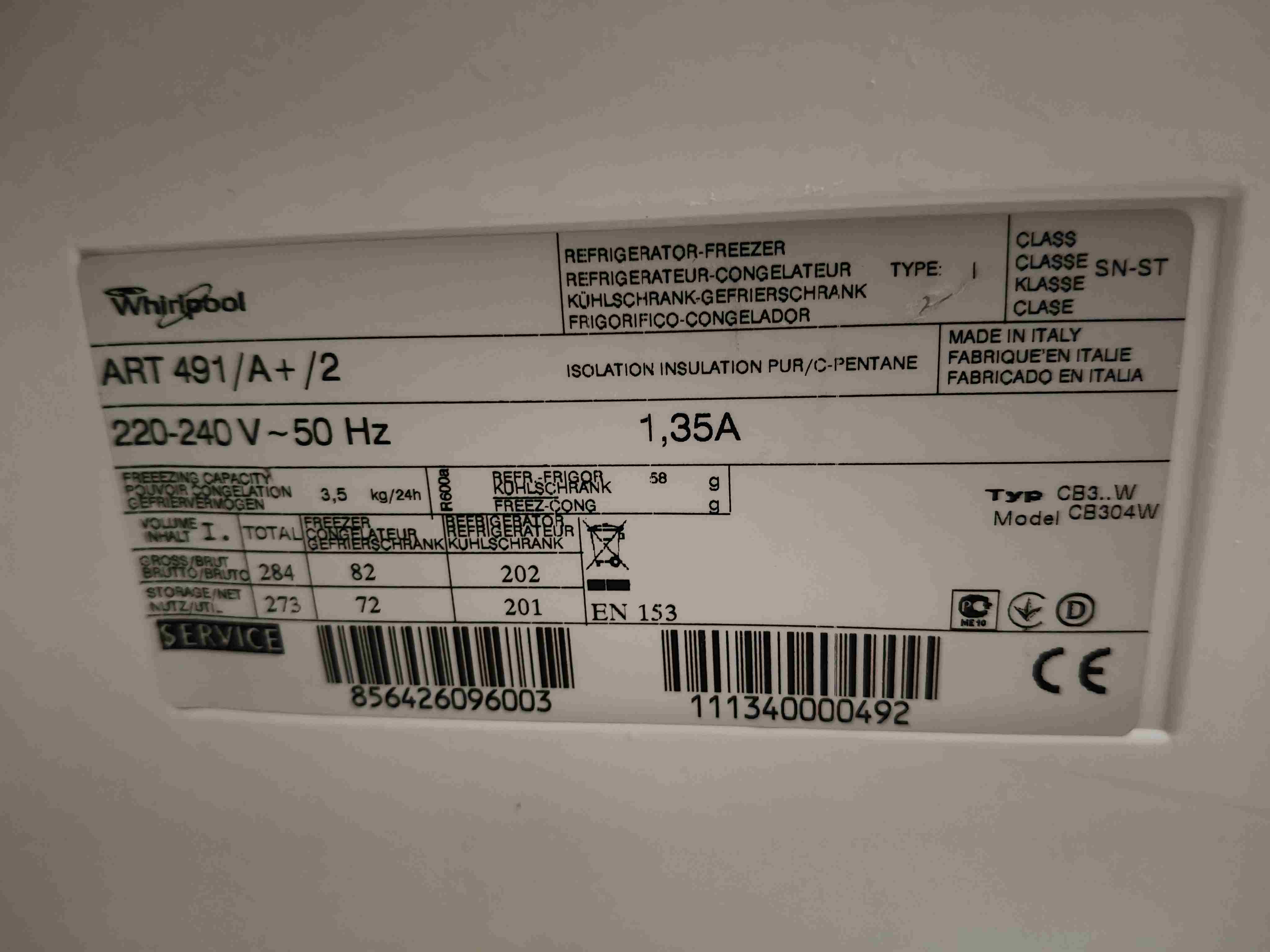

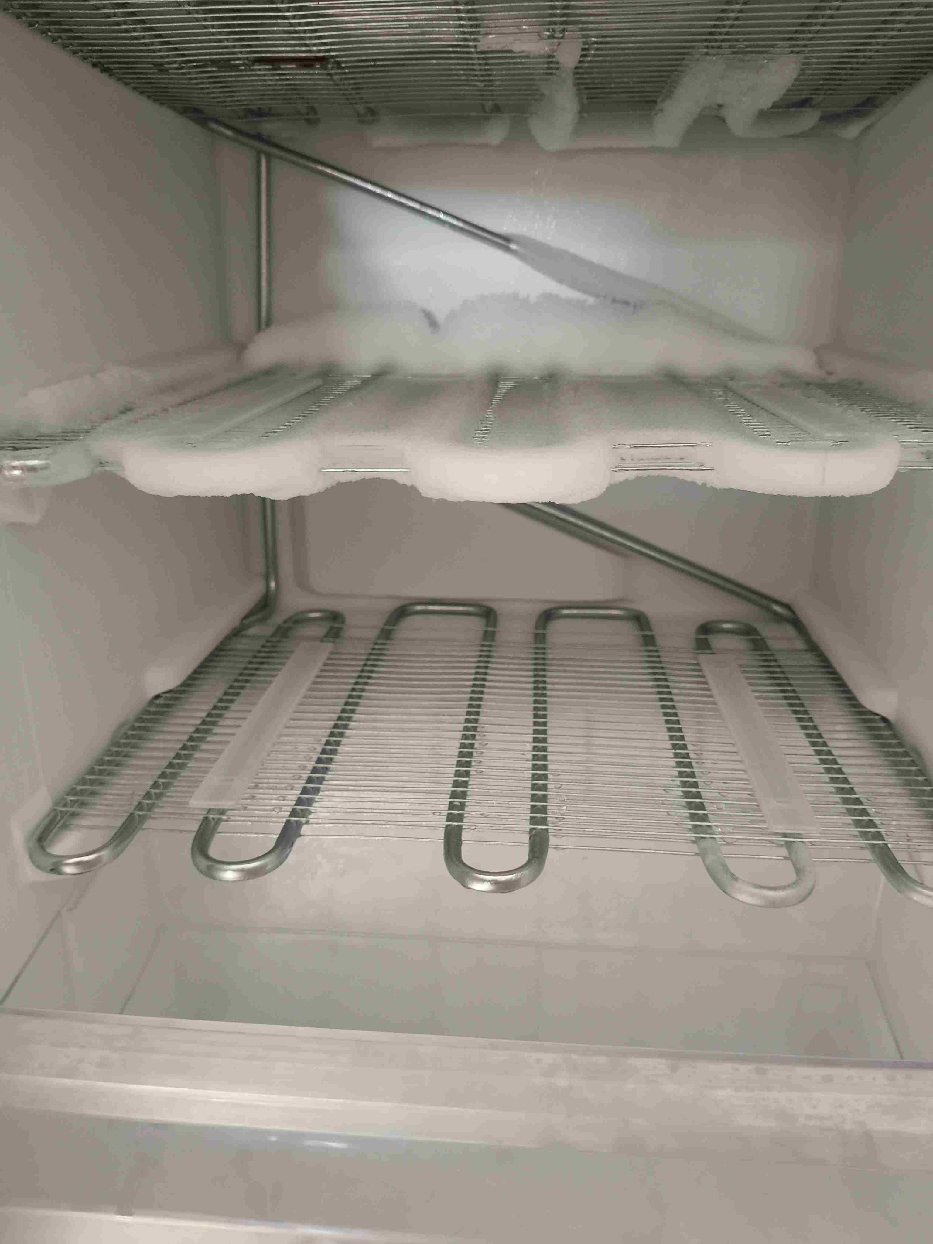

Stefano Dalmo ha iniziato a seguire Serpentina con accumulo ghiaccio
Serpentina con accumulo ghiaccio
Stefano Dalmo ha risposto a matu26 alla discussione in Frigoriferi - Congelatori
In genere si ghiaccia più la parte superiore perché l’aria calda sale in su . dai uno sguardo alla guarnizione . poi dipende in quanto tempo si forma quel ghiaccio . Se lo fa dopo mesi , bhe state il meno possibile con la porta aperta quando prendete un prodotto . il reparto frigo funziona bene? -
Ottimizzazione dei consumi PDC. Da dove iniziare?
_gianluca_ ha risposto a _gianluca_ alla discussione in Impianti (Idraulica)
Forse mi sono espresso male, intendevo che vorrei una metodologia per fare da me, non voglio assolutamente far fare il lavoro ad altri e farmi dare le impostazioni della pdc, gli orari degli orologi etc.. ci mancherebbe. Quale è la metodologia corretta per ottimizzare un sistema multivariabile con pdc + accumuli + fotovoltaico + batterie + carichi elettrici + logiche temporali? Cioè non sto cercando il valore corretto delle temperature per il mio specifico impianto, ma una metodologia di regolazione delle miriadi di manopole a disposizione per fare da me. Quali grandezze registrare? Quali parametri ottimizzare per primi? Come separare gli effetti delle diverse regolazioni? Mi serve il metodo per arrivare alla configurazione ottimale (o almeno migliore di quella attuale) dei consumi elettrici dell'intero sistema condominio. -
matu26 ha iniziato a seguire Serpentina con accumulo ghiaccio
Buongiorno, Ho un frigorifero freezer da incasso Whirlpool,modello CB 304W, nel freezer la serpentina più alta si ghiaccia mentre quella più bassa no, cosa posso fare? Grazie per i vostri suggerimenti
matu26 ha aderito alla comunità
Consigli acquisto nuova lavatrice slim
Ciccio 27 ha risposto a lastway alla discussione in Lavatrici - Asciugabiancheria
Mia zia ha preso il modello nero un anno fa. Motore gestito da inverter, molto silenzioso. Confermo tutto. Anzi: hanno modificato la tramoggia della vaschetta e adesso non si forma più un ristagno di acqua presente sulla nostra in fondo. - Oggi
Riparare tapparella elettrica
France90 ha risposto a France90 alla discussione in Altri argomenti elettrici
Grazie per le risposte, sì, alla fine ho chiamato un tecnico, si trattava di un gancio incastrato che impediva il movimento. Ha smontato la parte di sopra, estratto la tapparella, rimossi i pezzi danneggiati e rimontata. -
Aton storage impianto di accumulo con batterie pylontech
effegi61 ha risposto a effegi61 alla discussione in Fotovoltaico
Gentilissimo, non c'è fretta, tanto chissà quando mi risponderà l'assistenza....pensavo di poter sostituire le batterie come fossero quelle di un qualsiasi apparecchio, ma evidentemente nel bus di comunicazione viene identificato qualche s/n......grazie -
Lavastovigie Electrolux (Whirlpool) WIS5010 non scarica acqua con programma ECO
UABC80 ha risposto a simon_carson alla discussione in Lavastoviglie
Può essere una coincidenza come può non esserla; per quello sarebbe meglio controllare se la pompa viene alimentata quando dovrebbe scaricare. L'unica cosa certa è che le pompe magnetiche fanno scherzi di questo tipo, e cioè quando sono usurate (ma a volte anche da nuove) funzionano un po' sì e un po' no -
Aton storage impianto di accumulo con batterie pylontech
mgaproduction ha risposto a effegi61 alla discussione in Fotovoltaico
Ok, da quello che vedo in quel manuale, i menù sono pressochè identici al mio. Ed è quello che pensavo perchè sarebbe assurdo fare dei sw diversi all'interno della stessa casa madre. Quindi non dovrebbe essere difficile riconfigurare le batterie nuove nel caso in cui dovessi decidere di sostituirtele da solo. Appena riesco, vado nel sottotetto e ti faccio un paio di foto del mio menù con le voci interessate; così se vuoi, puoi comunque iniziare a curiosare sul tuo. -
Mandrino auto-serrante di qualità, Speed lock, certezza di trovare le batterie di ricambio a lungo termine. Almeno due pacchi batterie.
Ottimizzazione dei consumi PDC. Da dove iniziare?
giorgio17 ha risposto a _gianluca_ alla discussione in Impianti (Idraulica)
L'acqua sanitaria la puoi abbassare di 2 o 3 gradi e la pompa di ricircolo ad orari.Per i termosifoni bisogna sapere in che zona abiti e che temperatura ambiente va bene a chi abita nel condominio. -
Consigli acquisto nuova lavatrice slim
lastway ha risposto a lastway alla discussione in Lavatrici - Asciugabiancheria
Non pensavo esistessero ancora modelli a 4 Kg! La mia Candy Holiday, quella attuale, è da 4 Kg e il cestello, in base alle mie misurazioni, dovrebbe essere da circa 30 litri. Per l'Electrolux, invece, @Ciccio 27, potresti confermarmi o smentire quanto scritto nel mio post precedente? Mi riferisco al fatto che le "Ardolux" slim sono di origine Ucraina e hanno tutte 4 agitatori, riconoscibili dal rigonfiamento a croce in fondo al cestello. Inoltre i comandi sono tutti touch? Tu scrivi che la tua è più di dieci anni che non batte ciglio, ma quelle attuali (cioè dieci anni dopo) sono uguali o cambiano per qualcosa? -
Cancello 2 ante con scheda CAME ZLX230P non esegue la chiusura automatica
ROBY 73 ha risposto a DavideMa alla discussione in Cancelli elettrici
Ciao DavideMa, https://ita-sonita.mo.cloudinary.net/PRODUCT/DOCUMENT/PictureServer/default.aspx/CAME-fa02057-it.pdf?84758678866D62909386A18A7F9D91648275897C7FA0A462C0A9BA&ts=1747890183851 Quindi, contrariamente al 90% (e forse anche più), dei cancelli, il tuo si apre verso la strada, giusto? In teoria dovrebbe essere così, non ho ancora mai "preso in mano" la ZLX230P quindi non ho ancora approfondito le varie funzioni, comunque, prova ad impostare l'ingresso CY con la funzione C4 = Attesa ostacolo (Fotocellule) e vedi cosa succede -
diogocarneiro ha aderito alla comunità
- Ieri
Citofono Urmet non genera suoneria ( ma da vicino all'alimentatore si)
ROBY 73 ha risposto a gabbizio alla discussione in Citofoni, videocitofoni e intercomunicanti
Nessun problema, anzi, significa che ho imparato qualcosa di nuovo -
SOSTITUZIONE URMET 113O CON 1144 CON SUONERIA
ROBY 73 ha risposto a giomic1 alla discussione in Citofoni, videocitofoni e intercomunicanti
No, il citofono non si brucia (per lo meno non dovrebbe succedere), ma tramite il jumper JPA puoi, o meglio devi scegliere prima di collegarlo, se farlo suonare sul ronzatore interno, oppure su suoneria elettronica che proviene dall'altoparlante della cornetta (sempre collegando il filo di chiamata sul morsetto CA), ma questo dipende appunto dalla tipologia dell'impianto. Sì esatto -
problema citofono
ROBY 73 ha risposto a kkava alla discussione in Citofoni, videocitofoni e intercomunicanti
Non so che polizza assicurativa tu abbia, ma sinceramente ho qualche dubbio che rientri come un "presunto Fenomeno Elettrico" per poterlo far riparare gratuitamente, perché non si tratta di un vero e proprio "guasto", anzi NON è proprio un guasto, comunque lo spero vivamente per te. Domani con un po' di calma ti faccio uno schema -
Un altro mondo.
Scheda CJ1W-PNT21 e modulo NX-PNC202
Marco Fornaciari ha risposto a Marco Fornaciari alla discussione in Software e linguaggi di programmazione Omron
Aggiornamento relativo a installazioni su win 10 e 11, su 7 devo riprovare. Fatta installazione su win 10 in macchina virtuale CX-one 4.61 l'ultima disponibile da Omron. Si installa FDT versione 3.x non ho preso nota, ma i vecchi file GSDML (ante 2019 quelli che mi interessano) non vengono caricati nel catalogo. Dopo aggiornamento FDT versione 3.4.1.0, si installano altri due programmi, uno per attivare il riconoscimento di versioni 1 e 2?, l'altro per convrtire non verificato cosa. Avviato FDT, aviato abilitazione versioni 1 e 2 e abilitate, chiuso e riavviato FDT ora i vecchi GSDML vengono caticati nl catalogo e fanno il loro dovere. Su win 11 avevo FDT 3.3.2.0, già presente abilitazione versioni 1 e 2, in ogni caso i vecchi file GSDML (ante 2019) non vengono caricati nel catalogo. Eseguito aggiornamento ora versione 3.4.1.0, procedura come per win 10, esce l'errore di GSDML difettosi, ma poi nel catalogo ci sono e funzionano! In entrambi i casi bisogna abilitare l'avvio di FDT come amministratore, altrimenti alcune finzioni non vanno, e intanto che c'èro ho abilitato così tutti i programmi di Cx-one. Non ho potuto creare nessuna configurazione su PLC, al momento non mi è possibile. Di fatto in rete ho trovato solo il riferimento alla abilitazione delle versioni 1 e 2. -
Roberto Garoscio ha iniziato a seguire Citofono 2voice 1183/631 e Sostituire fotocellule
Sostituire fotocellule
Roberto Garoscio ha risposto a frankrb78 alla discussione in Cancelli elettrici
Le colleghi esattamente come sono collegate le Fotoswitch -
Sostituzione citofono da terraneo 600ws a urmet 1144/15
ROBY 73 ha risposto a GiuseppePort alla discussione in Citofoni, videocitofoni e intercomunicanti
Ah bene direi! ...."Per modo di dire" 😁 Comunque, l'importante è che alla fine sia tutto a posto. Ciao prego -
Citofono 2voice 1183/631
Roberto Garoscio ha risposto a pasderasis72 alla discussione in Citofoni, videocitofoni e intercomunicanti
Qui trovi le specifiche https://www.urmet.com/it-it/Professionista/Prodotti/Videocitofonia/Dispositivi-e-accessori-di-sistema/Scheda?code=1083/80 -
Mio padre ha un Bosch, che fa anche da perforatore. Ha molti anni, funziona ancora benissimo. Ho personalmente fatto fori anche nel granito (per uso sportivo). Dispone (a prestito) anche di un Hilti, e funziona benissimo (ma non credo sia molto economico da acquistare).
Sostituzione videocitofono Urmet 1704/10A
ROBY 73 ha risposto a loryfrank alla discussione in Citofoni, videocitofoni e intercomunicanti
Ciao loryfrank, Non è che "puoi", ma "devi", ad oggi non hai altre alternative al 1740/40 con staffa 1740/90. Naturalmente, anche se l'apparecchio è a colori e la telecamera in bianco e nero, vedrai ancora in bianco e nero. I collegamenti rimarranno gli stessi, però ti consiglio di inserire anche una resistenza da 75 Ohm tra i morsetti V4 e V5 per chiudere l'impedenza video, altrimenti ci potrebbero essere dei "buchi" sull'immagine video, anzi è strano che non l'abbiano messa a suo tempo -
Sostituzione citofono da terraneo 600ws a urmet 1144/15
GiuseppePort ha risposto a GiuseppePort alla discussione in Citofoni, videocitofoni e intercomunicanti
Ciao Roby 73, in problemi erano due: -la chiamata non funzionava per un problema lato condominiale, infatti non funzionava neanche il pulsante presente nel portone. - il microfono della cornetta del citofono era difettoso, una volta sostituito il citofono finalmente tutto è tornato a funzionare. un saluto -
click0 ha iniziato a seguire Ottimizzazione dei consumi PDC. Da dove iniziare?
Ottimizzazione dei consumi PDC. Da dove iniziare?
click0 ha risposto a _gianluca_ alla discussione in Impianti (Idraulica)
In realtà si dovrebbero seguire gli orari e periodo in base alla fascia climatica
