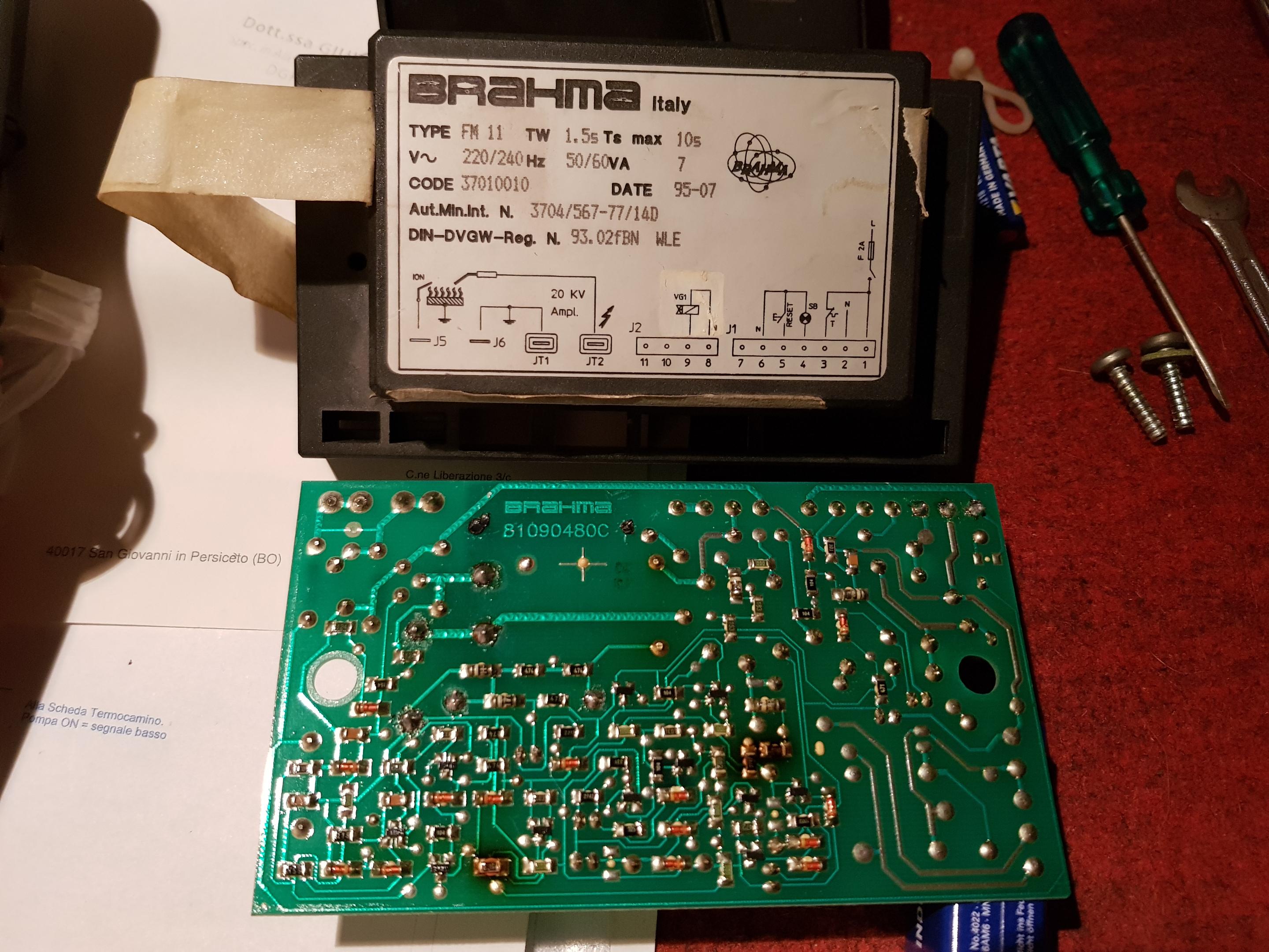

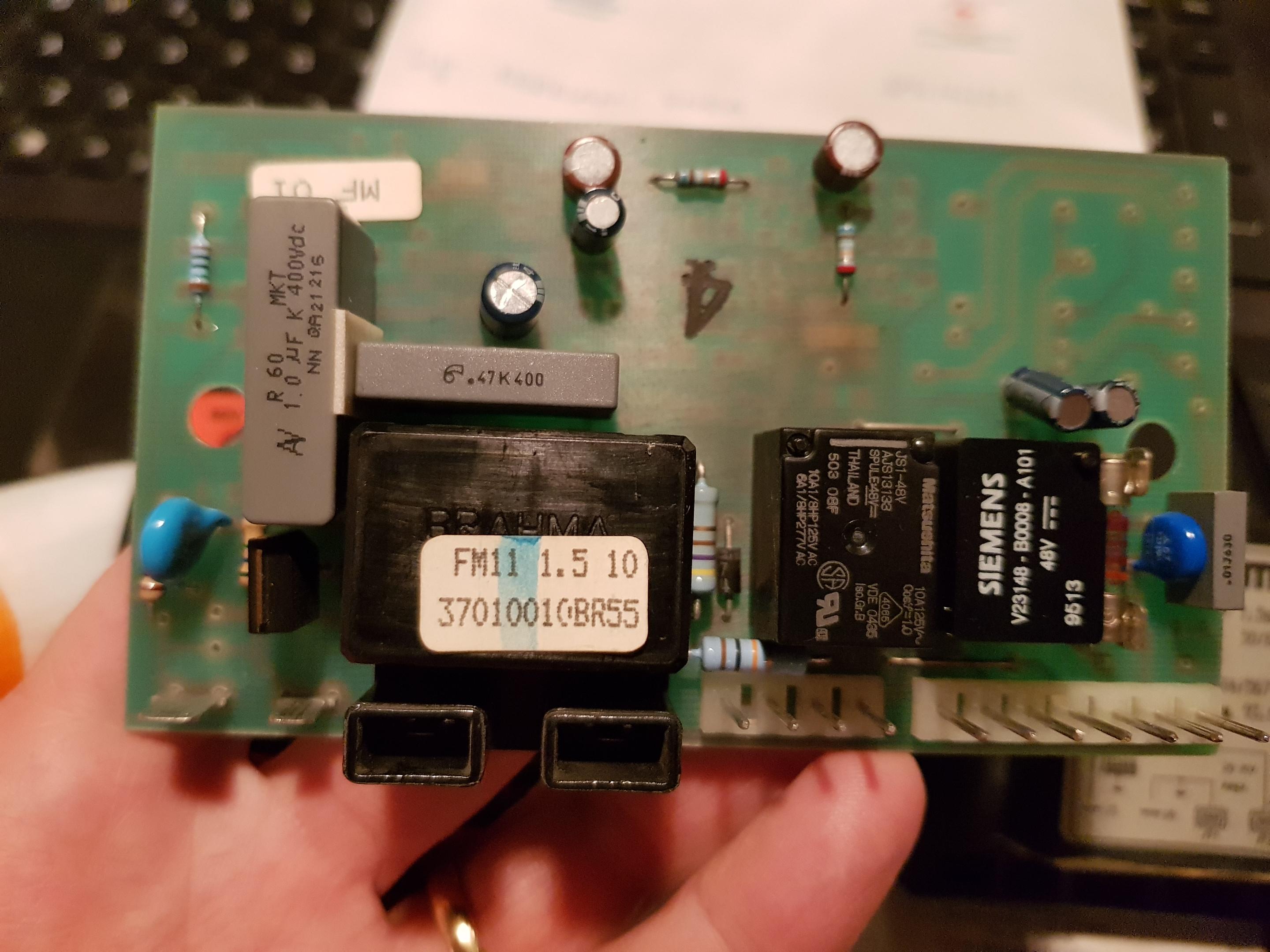

Giacomo Di Luca Inserito: 17 febbraio 2015 Segnala Share Inserito: 17 febbraio 2015 Salve a tutti, come da titolo la mia Sime Murelle 20 Bf Ce Iono non parte e non scocca la scintilla. Dopo aver controllato pressioni e cablaggi vari ho anche controllato se ci fosse aria in quanto la scintilla potrebbe non scoccare se non arriva gas. Ho controllato il gas in uscita dal modulatore aprendo con cacciavite la vite out e non sento fuoriuscire il gas. Allora dopo aver aperto l'acqua calda ho controllato se ci fosse tensione in ingresso della valvola e rilevo 140mV. La domanda è se la procedura che ho seguito è giusta o no e possibili soluzioni e/o guasti. Grazie Link al commento Condividi su altri siti More sharing options...
kaotik Inserita: 17 febbraio 2015 Segnala Share Inserita: 17 febbraio 2015 la pompa gira? considera che sotto cè il riarmo della sovratemperatura e che il trasduttore qualche volta fà i capricci Link al commento Condividi su altri siti More sharing options...
Giacomo Di Luca Inserita: 17 febbraio 2015 Autore Segnala Share Inserita: 17 febbraio 2015 Inoltre aggiungo che la calda non va mai in blocco. Quindi niente scintilla e niente blocco (fusibili buoni) La pompa gira Link al commento Condividi su altri siti More sharing options...
kaotik Inserita: 17 febbraio 2015 Segnala Share Inserita: 17 febbraio 2015 hai controllato il riarmo? Link al commento Condividi su altri siti More sharing options...
Giacomo Di Luca Inserita: 17 febbraio 2015 Autore Segnala Share Inserita: 17 febbraio 2015 Se il riarmo è il punsalsante da premere quando va in blocco come lo controllo? Link al commento Condividi su altri siti More sharing options...
kaotik Inserita: 18 febbraio 2015 Segnala Share Inserita: 18 febbraio 2015 ti accorgi che è intervenuto perchè quando lo schiacci senti lo scatto Link al commento Condividi su altri siti More sharing options...
Giacomo Di Luca Inserita: 18 febbraio 2015 Autore Segnala Share Inserita: 18 febbraio 2015 questo non fa nessuno scatto. ha tre fili collegati all'apparecchiatura FM 11 (rosso,giallo,blu), c'è modo di sapere (cortocircuitando ad esempio) se il problema è questo? Link al commento Condividi su altri siti More sharing options...
kaotik Inserita: 18 febbraio 2015 Segnala Share Inserita: 18 febbraio 2015 puoi fare una foto della caldaia, è troppo vecchia per ricordarla a memoria, senza pannello Link al commento Condividi su altri siti More sharing options...
kaotik Inserita: 18 febbraio 2015 Segnala Share Inserita: 18 febbraio 2015 è questa la caldaia? Link al commento Condividi su altri siti More sharing options...
Giacomo Di Luca Inserita: 18 febbraio 2015 Autore Segnala Share Inserita: 18 febbraio 2015 no, sto cercando di caricare le foto Link al commento Condividi su altri siti More sharing options...
Giacomo Di Luca Inserita: 18 febbraio 2015 Autore Segnala Share Inserita: 18 febbraio 2015 (modificato) invio anche schema elettricola parte superiore senza pannello è la stessa Modificato: 18 febbraio 2015 da Gabriele Riva Link al commento Condividi su altri siti More sharing options...
bl4st3r Inserita: 18 febbraio 2015 Segnala Share Inserita: 18 febbraio 2015 ma l'estrattore fumi funziona? Link al commento Condividi su altri siti More sharing options...
Giacomo Di Luca Inserita: 18 febbraio 2015 Autore Segnala Share Inserita: 18 febbraio 2015 si Link al commento Condividi su altri siti More sharing options...
kaotik Inserita: 18 febbraio 2015 Segnala Share Inserita: 18 febbraio 2015 aspetta se il ventilatore gira, è il pressostato che non commuta Link al commento Condividi su altri siti More sharing options...
bl4st3r Inserita: 18 febbraio 2015 Segnala Share Inserita: 18 febbraio 2015 fai la prova con la camera stagna aperta....oppure soffia/aspira da uno di quei tubicini che vanno dalla ventola al venturi dopo che è partita la ventola Link al commento Condividi su altri siti More sharing options...
Giacomo Di Luca Inserita: 18 febbraio 2015 Autore Segnala Share Inserita: 18 febbraio 2015 (modificato) se stacco un cavo del pressostato fumi mi si accende il led rosso sulla centralina, e smontandolo se ci soffio dentro funziona. il tutto con la camera aperta Modificato: 18 febbraio 2015 da Giacomo Di Luca Link al commento Condividi su altri siti More sharing options...
bl4st3r Inserita: 18 febbraio 2015 Segnala Share Inserita: 18 febbraio 2015 funziona il pressostato o funziona la caldaia? Link al commento Condividi su altri siti More sharing options...
Giacomo Di Luca Inserita: 18 febbraio 2015 Autore Segnala Share Inserita: 18 febbraio 2015 fatta anche la prova mentre con ventola accesa, niente funziona il pressostato scusa Link al commento Condividi su altri siti More sharing options...
bl4st3r Inserita: 18 febbraio 2015 Segnala Share Inserita: 18 febbraio 2015 allora hai qualche problema in scheda Link al commento Condividi su altri siti More sharing options...
Giacomo Di Luca Inserita: 18 febbraio 2015 Autore Segnala Share Inserita: 18 febbraio 2015 esiste un modo per sapere se è l'apparecchiatura FM11 o alla centralina? Link al commento Condividi su altri siti More sharing options...
bl4st3r Inserita: 18 febbraio 2015 Segnala Share Inserita: 18 febbraio 2015 intanto prova a smontarle e vedere se c'è qualcosa che non va ad occhio. poi in teoria dovresti vedere dove vanno i cavi del pressostato e da dove partono quelli per la valvola gas.....ma ci vorrebbe piu che altro un po di esperienza Link al commento Condividi su altri siti More sharing options...
kaotik Inserita: 19 febbraio 2015 Segnala Share Inserita: 19 febbraio 2015 il problema purtroppo è la FM11 Link al commento Condividi su altri siti More sharing options...
E.Ferriani Inserita: 22 marzo 2022 Segnala Share Inserita: 22 marzo 2022 Mi accodo questa discussione erchè sto avendo un problema simile. Un bel giorno ha smesso di fare la scintilla. Stessa caldaia. L'idraulico ha cambiato pressostato fumi, modulo accensione FM31, scheda di controllo. È andato mezza giornata poi ha smesso di nuovo. Mi ha trovato un modulo FM11, sostituito, sto funzionando, mz lo dico piano... Qualcuno ha idea di come ripararlo? La tensione di abilitazione arriva. Grazie Link al commento Condividi su altri siti More sharing options...
Alessio Menditto Inserita: 22 marzo 2022 Segnala Share Inserita: 22 marzo 2022 Ferriani accodarsi è vietatissimo, per favore apri una nuova discussione tutta tua, grazie. Link al commento Condividi su altri siti More sharing options...
