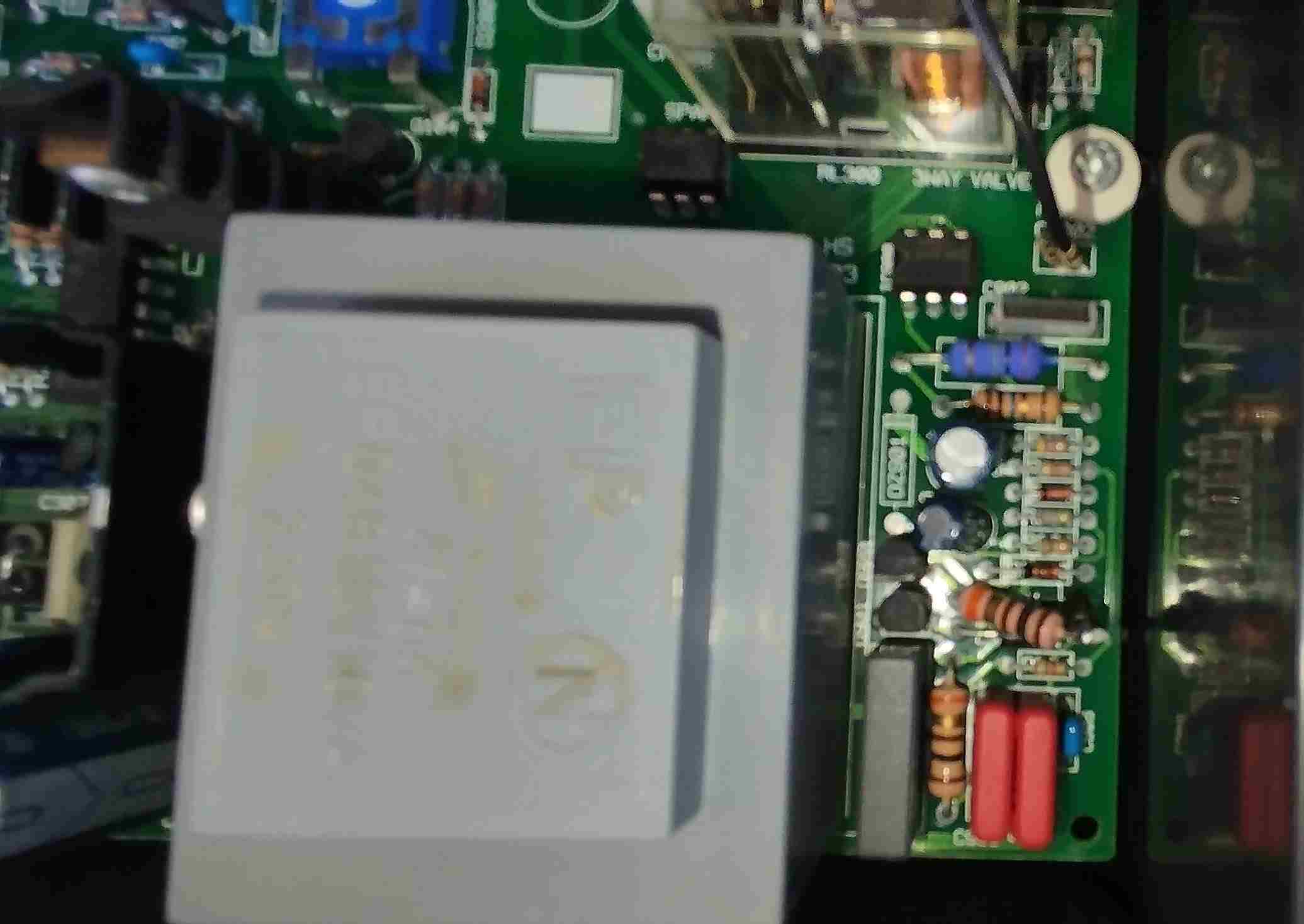

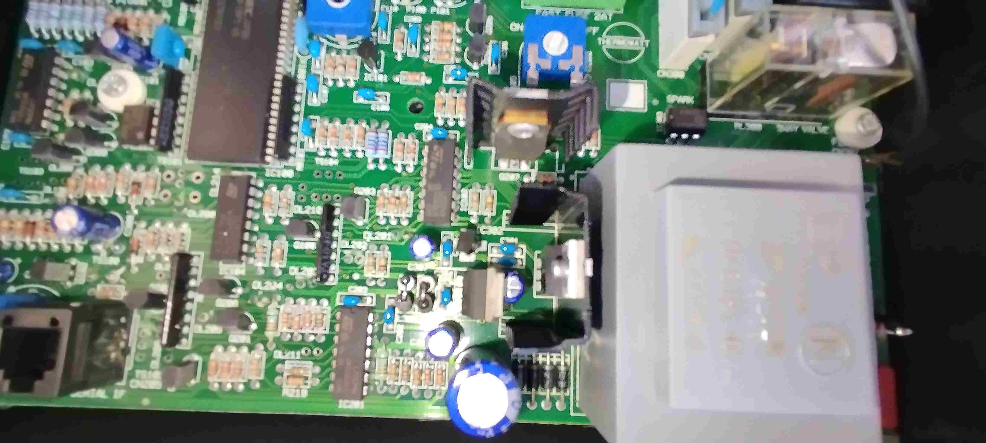

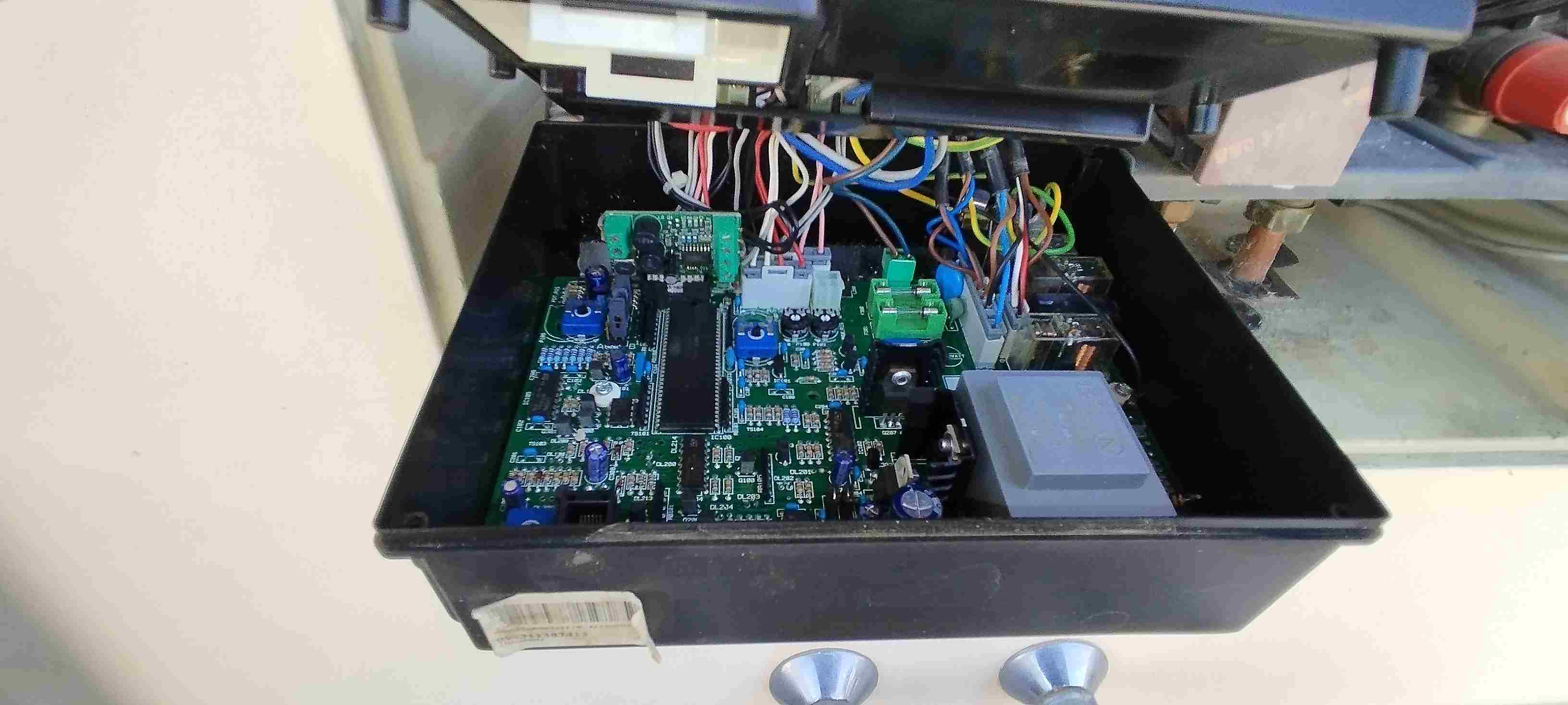

FrancYesc0 Inserito: 21 settembre 2017 Segnala Inserito: 21 settembre 2017 Salve, sto cercando di rimettere in funzione una caldaia (MicroGENIUS Ariston scheda tecnica qui) che era in disuso da un pò di tempo, ma si presenta un problema relativamente "semplice" la caldaia parte normalmente, si sente la pompa, si apre la valvola del gas, scintille, fiamma. il problema è che una volta che la fiamma è accesa sembra non venga individuata, quindi continuano a sentirsi le scintille fino a che dopo 10 secondi va in protezione accendendo il led rosso dopodichè l'unico modo per farla riprendere è premendo il tasto reset: il ciclo reinizia fino a bloccarsi di nuovo. possibile si sia semplicemente guastato il sensore fiamma? come potrei bypassarlo per testare? PS. la caldaia presenta una modalità che mantiene l'acqua calda per averla subito disponibile, quindi la sto provando in quella funzione per evitare di tenere sempre il rubinetto aperto (ma anche con il rubinetto la situazione non cambia)
Marcello Mazzola Inserita: 21 settembre 2017 Segnala Inserita: 21 settembre 2017 molto probabilmente è la scheda elettronica che pilota la scarica che non sente la ionizzazione della fiamma...prova a pulire bene l'elettrodo, il circuito elettronico con detergente per contatti e verifica che l'elettrodo sia a contatto con la fiamma quando è accesa
FrancYesc0 Inserita: 21 settembre 2017 Autore Segnala Inserita: 21 settembre 2017 Ho provato sia a spostare manualmente l'elettrodo sulla fiamma, sia con una fiamma esterna, c'è modo di simulare lo stato di fiamma accesa? altrimenti credo cambierò la scheda elettronica dato che ho letto è spesso quest'ultima a dare problemi
Enrik 68 Inserita: 22 settembre 2017 Segnala Inserita: 22 settembre 2017 Prova a invertire la fase e il neutro, se sono invertiti l' elettrodo di ionizzazione non rileva la fiamma
FrancYesc0 Inserita: 22 settembre 2017 Autore Segnala Inserita: 22 settembre 2017 Ho simulato l'elettrodo di ionizzazione con un diodo (tra massa e scheda) e la scheda rileva la fiamma, quindi il problema non sembra essere nemmeno quest'ultima.. o no? ho fatto la prova anche ad invertire fase e neutro (parlavamo della 220 giusto?) ma nulla è cambiato. sembra la prova più ovvia da fare ora sia provare con uno ionizzatore nuovo... altri consigli?
FrancYesc0 Inserita: 22 settembre 2017 Autore Segnala Inserita: 22 settembre 2017 anche con un elettrodo ionizzatore nuovo il problema non si è risolto, la cosa inizia a confondermi.
FrancYesc0 Inserita: 23 settembre 2017 Autore Segnala Inserita: 23 settembre 2017 Sembra sia riuscito a trovare esattamente il fix al mio problema in un video di youtube:
gimmigio Inserita: 27 settembre 2017 Segnala Inserita: 27 settembre 2017 il 23/9/2017 at 10:48 , FrancYesc0 scrisse: Sembra sia riuscito a trovare esattamente il fix al mio problema in un video di youtube: Sono molto interessato al tuo problema perchè io ho lo stesso problema su una Riello Start 24 KI, hai poi sostituito il condensatore? e se l'hai fatto hai risolto il problema? Grazie!!
Enrik 68 Inserita: 3 ottobre 2017 Segnala Inserita: 3 ottobre 2017 Che diodo hai usato per la simulazione?
Enzino78 Inserita: 13 giugno 2018 Segnala Inserita: 13 giugno 2018 Ciao a tutti vi confermo che il video descrive perfettamente il problema e la soluzione. Sostituito il condensatore in foto la caldaia è tornata a funzionare.
Christian S. Inserita: 20 maggio 2020 Segnala Inserita: 20 maggio 2020 (modificato) Ciao a tutti, avevo lo stesso problema con la mia caldaia Ariston MicroGenus II MFFI 24. Il mio tecnico di fiducia, mi aveva detto che loro non si occupano di sostiuire i componenti della scheda, e devono cambiare tutta la scheda (250,00-300,00 Euro). Sostiuito come da video il condensatore, e' la caldaia funziona benissimo. Grazie a tutti. Modificato: 20 maggio 2020 da Christian Sottile
GianlucaGH Inserita: 8 giugno 2025 Segnala Inserita: 8 giugno 2025 Buongiorno Cristian, anche io ho lo stesso problema e il tecnico mi ha detto la stessa cosa, io gli ho proposto di smontarla e portarla da un elettronico per la sostituzione e mi ha risposto che prima lo facevano ma adesso preferiscono sostituire alla modica cifra di 360 euri + iva e montaggio. Sulla Simat Microin 24 MIFFI (del gruppo Ariston), mi chiedevo se il condensatore è uguale a quello della caldaia del video su youtube, perchè ho notato che la scheda aprendo il vano è un pò diversa dalla MicroGenius. Potresti gentilmente mettere una foto e i parametri di riferimento in farad e gli altri dati? Grazie Mille a tutti
Stefano Dalmo Inserita: 8 giugno 2025 Segnala Inserita: 8 giugno 2025 Scusa , ma il regolamento vieta di accodarsi , devi aprire sempre una tua discussione , poi se dalle notizie già riportate non trovi le risposte che cerchi , gli puoi inviare un messaggio privato . grazie
