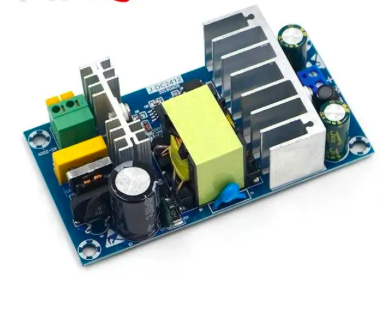

nytros Inserita: 14 agosto 2019 Autore Segnala Inserita: 14 agosto 2019 Grazie Livio! ho chiesto stesso al negoziante che vende il modulo finale su ebay, se riesce a procurarmi un trasformatore idoneo.. in caso contrario farò come lei mi ha suggerito ,ho trovato anche uno schema in rete anche il secondo metodo lo vedo ancora più adatto per una questione di spazio ma devo ancora capirlo e studiarmelo bene.
nytros Inserita: 19 agosto 2019 Autore Segnala Inserita: 19 agosto 2019 Buongiorno! visto che non ho ancora trovato un trasformatore adatto, se alimentassi il finale con i valori del mio trasformatore : 44V-0-44V 3.8A quale potrebbe essere il problema??? diceva un utente in questa discussione che teoricamente avrei potuto alimentarlo anche a 50-60v... 44V già è troppo alta come tensione?
Darlington Inserita: 19 agosto 2019 Segnala Inserita: 19 agosto 2019 il 14/8/2019 at 11:49 , nytros scrisse: secondo me è meglio se comprassi un finale alimentato con alimentazione classica secondo te usano la duale per sport? All'altoparlante deve arrivare una sinusoide, ed ottenere una sinusoide non è semplice con un'alimentazione singola; le soluzioni praticate sono essenzialmente due, una è la circuiteria BTL ed una è un condensatore in serie all'altoparlante, entrambe comunque hanno limitazioni in termini di potenza erogata, un finale in alimentazione singola difficilmente può reggere oltre una ventina di volt e la potenza resa in uscita si assesta ottimisticamente sui 30W. Una soluzione possono essere gli amplificatori in classe D che ora vanno tanto di moda, ma hanno anche lo svantaggio di essere molto più delicati e difficili da riparare in caso di guasto, su una FBT pur avendo lo schema elettrico ho gettato la spugna
Darlington Inserita: 19 agosto 2019 Segnala Inserita: 19 agosto 2019 12 ore fa, nytros scrisse: 44V già è troppo alta come tensione? si perché una volta rettificata arrivi a passare i 60V per ramo è più o meno lo stesso discorso di qualsiasi cosa: se la tua auto arriva massimo a 200 all'ora, non significa che puoi correre sempre a quella velocità; se tu al massimo arrivi a mangiare tre piatti di pasta prima di sboccare non è che puoi mangiare tutti i giorni tre piatti di pasta, esiste una cosa che si chiama sovradimensionamento, ci si tiene sempre sotto ai valori limite del componente.
max.bocca Inserita: 20 agosto 2019 Segnala Inserita: 20 agosto 2019 Devi rispettare i limiti segnalati dal costruttore , poi ricorda che i condensatori devono avere la tensione di lavoro superiore a quella di alimentazione, io personalmente per tensione prossime ai 60V utilizzo condensatori da 100V al massimo da 80V. Ma va da un elettromeccanico che ti fa un trasformatore come ti serve. Sai quanti ne faccio fare... Pezzi singoli, un 200VA E+I schermato ti costa 30€ circa.
gila59 Inserita: 3 ottobre 2019 Segnala Inserita: 3 ottobre 2019 Vorrei darti un consiglio ,essendomi già cimentato in esperienze simili alla tua...un amplificatore per cassa amplificata è generalmente composto da più stadi , vale a dire: filtro antidisturbo alimentatore per pre e finale preamplificatore con regolazione di gain e regolazione dei toni limitatore di segnale amplificatore vero e proprio (stadio finale) circuito di protezione dei diffusori acustici formato da un ritardo di inserimento degli altoparlanti e uno sgancio degli altoparlanti in caso di malfunzionamento del finale poi tra gli altoparlanti veri e propri c'è generalmente un crossover passivo e per finire gli altoparlanti. Ciò non vuol dire che il tuo progetto non sia valido , solamente devi considerare che con una minima spesa ti vengono a mancare tutta una serie di requisiti che ti permettono di usare la tua cassa amplificata in qualsiasi situazione senza rompere nulla. Se invece il tuo è un progetto tanto per imparare cose ,allora sei sulla strada giusta.
Enzo 1 Inserita: 14 novembre 2019 Segnala Inserita: 14 novembre 2019 Hai pensato ad usare un alimentatore a commutazione per audio tipo questo: https://www.ebay.it/itm/NEW-500W-amplifier-switching-power-supply-board-dual-voltage-PSU-55V/172452243523?_trkparms=aid%3D888009%26algo%3DDISC.LISTINGS%26ao%3D1%26asc%3D20191002092920%26meid%3D8b2490057956488e952534a3d2ff9e3e%26pid%3D100889%26rk%3D3%26rkt%3D3%26mehot%3Dpp%26sd%3D182465840683%26itm%3D172452243523%26pmt%3D1%26noa%3D0%26pg%3D2332490&_trksid=p2332490.c100889.m5204 Ce ne sono con varie tensioni di uscita Basta scegliere la più appropriata al proprio caso. Già collaudato e va benissimo..importante la massa che deve essere collegata correttamente se non si vogliono ronzii indesiderati. Attenzione ad isolare bene il tutto ,soprattutto le alette di raffreddamento dei semiconduttori del primario ci sono infatti circa 300volt. Attenzione a non toccare le alette di dissipazione di calore. Visto i costi ....ti conviene e non fa rumore.
Giacomo Tuvo Inserita: 19 luglio 2024 Segnala Inserita: 19 luglio 2024 Buongiorno sono Giacomo Tuvo, premetto che non ho alcuna esperienza in materia quindi, mi rivolgo a voi per aver un consiglio in merito all'alimentazione di un finale di potenza da 100 watt di un amplificatore per basso chiedo se potenzialmente è possibile utilizzare questo alimentatore per la scheda del finale di potenza mi permetto di linkare il prodotto https://it.aliexpress.com/item/1005003721853634.html?gatewayAdapt=glo2ita Diversamente se ritenete che questo alimentatore non sia adeguato vi chiedo cortesemente di suggerirmi quello più idoneo. Grazie per le risposte Giacomo
Alessio Menditto Inserita: 19 luglio 2024 Segnala Inserita: 19 luglio 2024 Ciao Giacomo, non ci si può accodare a discussioni altrui, per favore aprine una tua e vediamo di aiutarti.
