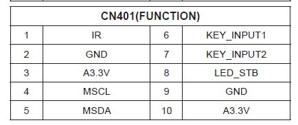

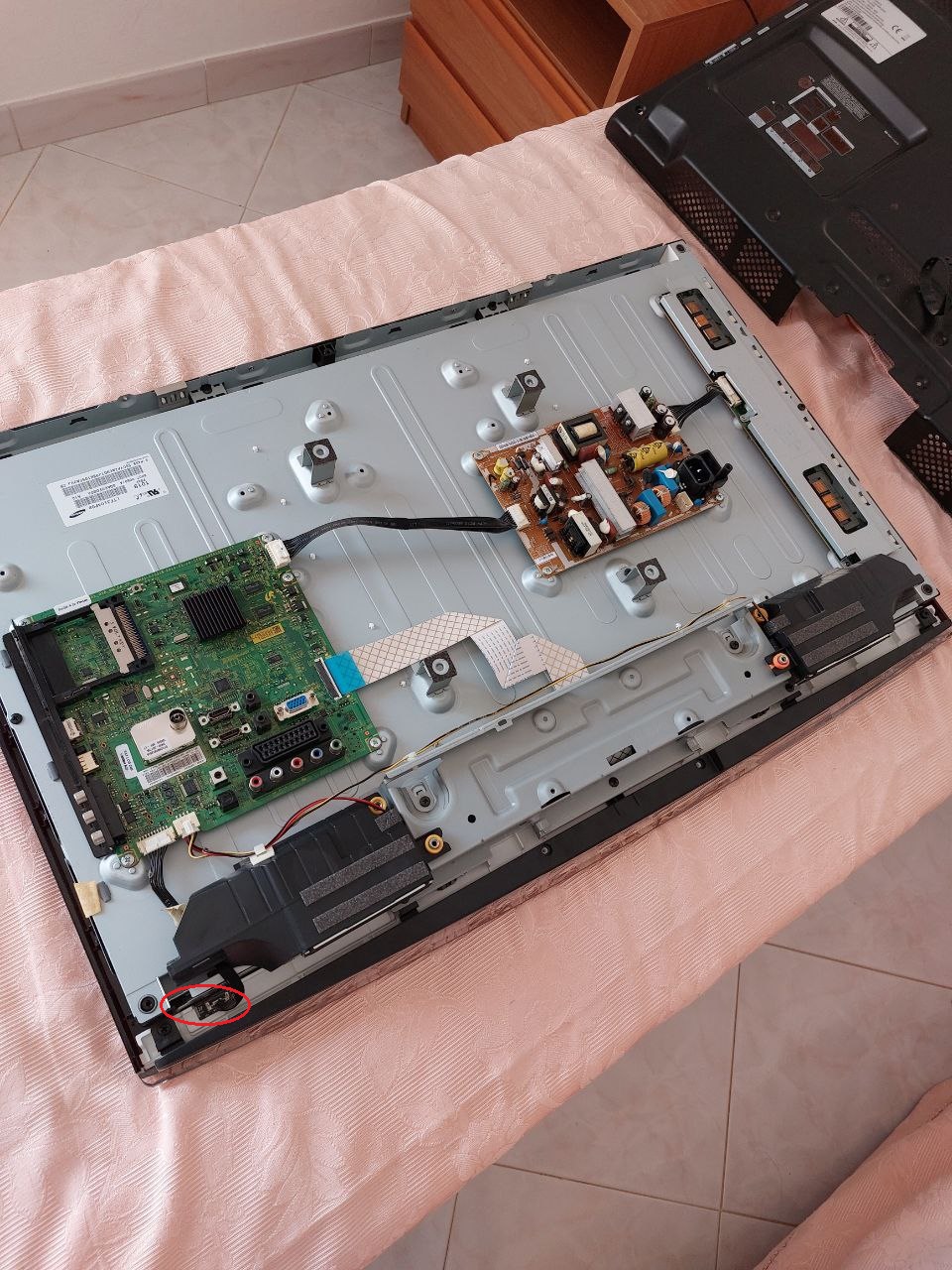

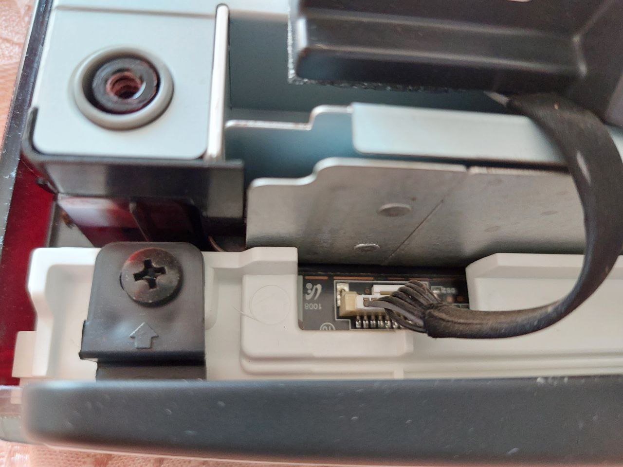

nicovon Inserito: 15 agosto 2019 Segnala Inserito: 15 agosto 2019 Problema fastidioso su Samsung le32c450e1wxzt. il led rosso è continuamente lampeggiante, come se ricevesse costantemente un segnale infrarossi dal telecomando. Infatti mi cambia la sorgente video praticamente ogni 2 minuti e poi la rimette su tv. Fa tutto da sola.
illogatto Inserita: 15 agosto 2019 Segnala Inserita: 15 agosto 2019 difetto banale quanto gia' ampiamente discusso, hai la tastiera in perdita.
nicovon Inserita: 16 agosto 2019 Autore Segnala Inserita: 16 agosto 2019 Banale? quindi di semplice risoluzione?
illogatto Inserita: 16 agosto 2019 Segnala Inserita: 16 agosto 2019 devi cambiare i tastini o la tastiera completa, oppure se vuoi usarla senza stacca il connettore.
nicovon Inserita: 16 agosto 2019 Autore Segnala Inserita: 16 agosto 2019 1 ora fa, illogatto scrisse: devi cambiare i tastini o la tastiera completa, oppure se vuoi usarla senza stacca il connettore. i tastini di cosa?
nicovon Inserita: 30 agosto 2019 Autore Segnala Inserita: 30 agosto 2019 (modificato) il 16/8/2019 at 21:17 , illogatto scrisse: devi cambiare i tastini o la tastiera completa, oppure se vuoi usarla senza stacca il connettore. Ho capito, sono i pulsanti sulla tv, quelli touch. Per aprire la tv senza fare danni, basta togliere tutte le viti posteriori? Modificato: 30 agosto 2019 da nicovon
illogatto Inserita: 30 agosto 2019 Segnala Inserita: 30 agosto 2019 5 ore fa, nicovon scrisse: basta togliere tutte le viti posteriori? si si, pero' non avevo capito che sul tuo tv e' touch. Prova a staccarla (sempre se riesci a farla funzionare senza) e guarda se non fa' piu' il difetto.
nicovon Inserita: 5 giugno 2020 Autore Segnala Inserita: 5 giugno 2020 (modificato) a quasi un anno di distanza non ho mai avuto tempo di farlo. ora vorrei procedere. di quali cacciaviti ho bisogno? c'è uno schema o video che mi faccia vedere quante viti devo togliere per arrivare al connettore della tastiera? Modificato: 5 giugno 2020 da nicovon
nicovon Inserita: 16 giugno 2020 Autore Segnala Inserita: 16 giugno 2020 @illogatto mi viene un dubbio. il difetto di cui parlo non è onnipresente. Si verifica ogni tanto. Confermi il difetto alla tastiera?
nicovon Inserita: 15 agosto 2022 Autore Segnala Inserita: 15 agosto 2022 Il 30/8/2019 alle 20:22 , illogatto ha scritto: si si, pero' non avevo capito che sul tuo tv e' touch. Prova a staccarla (sempre se riesci a farla funzionare senza) e guarda se non fa' piu' il difetto. Mi basta staccare questo connettore?
nicovon Inserita: 15 agosto 2022 Autore Segnala Inserita: 15 agosto 2022 (modificato) Comunque ho tolto il connettore, ma dal lato della scheda madre. il risultato non è quello sperato: non posso utilizzare il telecomando, quindi staccando il connettore del tastierino non funziona nemmeno la ricezione del segnale infrarossi. per essere precisi ho tolto questo connettore, quello segnato col pennarello verde Modificato: 15 agosto 2022 da nicovon
nicovon Inserita: 18 agosto 2022 Autore Segnala Inserita: 18 agosto 2022 purtroppo qui https://www.smarttvmanuals.net/samsung/samsung-tv-repair-manual-schematics/ non ho trovato lo schema della le32c450e1w ma solo come entrare nel menu hotel se avessi lo schema potrei tentare di escludere il tastierino e mantenere il ricevitore infrarossi comunque nel menu hotel c'è una voce interessante "panel button lock". è quello che penso?
Fulvio Persano Inserita: 18 agosto 2022 Segnala Inserita: 18 agosto 2022 Ciao nicovon. Hai la tua discussione aperta, fai una richiesta qui per lo schema. Scaricalo da qui PS Non mandare MP (Messaggi Privati) per questo genere di cose, altrimenti il forum perde il proprio scopo.
nicovon Inserita: 18 agosto 2022 Autore Segnala Inserita: 18 agosto 2022 33 minuti fa, Fulvio Persano ha scritto: Ciao nicovon. Hai la tua discussione aperta, fai una richiesta qui per lo schema. Scaricalo da qui PS Non mandare MP (Messaggi Privati) per questo genere di cose, altrimenti il forum perde il proprio scopo. questo è per LN32C450E1M
Fulvio Persano Inserita: 18 agosto 2022 Segnala Inserita: 18 agosto 2022 Ciao. Ho sbagliato link. Cercalo in Rete come telaio/chassis N82A
illogatto Inserita: 19 agosto 2022 Segnala Inserita: 19 agosto 2022 Scaricati il service da qua' se gia' non ce l'hai https://www.manualslib.com/download/793061/Samsung-Le32c53-Series.html A pagina 90 c'e' il pinout del connettore della tastiera CN401. come vedi le linee della tastiera sono i pin 6-7, sfilali dal connettore facendo leva sulle linguette a molla dei pin con uno spillo e poi reinserisci il connettore senza i fili 6-7. In questa maniera hai isolato la tastiera.
nicovon Inserita: 19 agosto 2022 Autore Segnala Inserita: 19 agosto 2022 13 minuti fa, illogatto ha scritto: Scaricati il service da qua' se gia' non ce l'hai https://www.manualslib.com/download/793061/Samsung-Le32c53-Series.html A pagina 90 c'e' il pinout del connettore della tastiera CN401. come vedi le linee della tastiera sono i pin 6-7, sfilali dal connettore facendo leva sulle linguette a molla dei pin con uno spillo e poi reinserisci il connettore senza i fili 6-7. In questa maniera hai isolato la tastiera. Grazie mille, il connettore della tastiera è composto da 8 fili. Come faccio a sapere qual è il pin 1?
nicovon Inserita: 19 agosto 2022 Autore Segnala Inserita: 19 agosto 2022 Grazie per la tua disponibilità. Se c'è un video in rete che fa vedere come sfilare i fili dal connettore, perché non ho capito come devo fare leva e non conosco come sono fatti questi connettori, in realtà non ne conosco nemmeno il nome
nicovon Inserita: 19 agosto 2022 Autore Segnala Inserita: 19 agosto 2022 mi viene un dubbio, tu parli del connettore inserito sulla main board?
nicovon Inserita: 19 agosto 2022 Autore Segnala Inserita: 19 agosto 2022 Ops c'è un piccolo problema. Ho staccato completamente il cavetto, quini togliendo il connettore sia dalla main che dalla tastiera. Per curiosità ho acceso la tv: i canali continuano a scorrere velocemente anche senza collegamento tra main e tastiera!
illogatto Inserita: 19 agosto 2022 Segnala Inserita: 19 agosto 2022 ok allora il problema non e' la tastiera ma secondo me hai un problema su qualche condensatore elettrolitico di filtro. Se cosi' fosse molto probabilmente a tv calda il difetto o scompare o te lo fa' di meno (confermi?) Se e' cosi' prova a scaldare bene l'alimentatore con un phon e vedi se migliora o scompare il difetto. Domanda che dovrebbe essere inutile, le varie tensioni le hai misurate sono ok? 5 ore fa, nicovon ha scritto: composto da 8 fili in realta' sono 10 , il pin 1 e' quello indicato dalla freccina sopra la sigla del connettore (vedi tua foto), Oppure bastava cercare il 3V3 che e' il pin 10.
nicovon Inserita: 19 agosto 2022 Autore Segnala Inserita: 19 agosto 2022 2 ore fa, illogatto ha scritto: ok allora il problema non e' la tastiera ma secondo me hai un problema su qualche condensatore elettrolitico di filtro. Se cosi' fosse molto probabilmente a tv calda il difetto o scompare o te lo fa' di meno (confermi?) Se e' cosi' prova a scaldare bene l'alimentatore con un phon e vedi se migliora o scompare il difetto. Domanda che dovrebbe essere inutile, le varie tensioni le hai misurate sono ok? Non lo so, di solito la spegnevo quando iniziava a dare il difetto. Quale parte dell'alimentatore devo scaldare? Non ho misurato le tensioni però se mi dici come si fa lo faccio subito. Grazie
nicovon Inserita: 19 agosto 2022 Autore Segnala Inserita: 19 agosto 2022 Comunque dopo 15 minuti la TV si è spenta da sola. Questo non era mai capitato. In effetti dopo aver tolto il cavetto main-tastiera non avevo mai acceso la TV per più di qualche minuto.
nicovon Inserita: 19 agosto 2022 Autore Segnala Inserita: 19 agosto 2022 (modificato) Incredibile! Ho rimesso il cavetto main-tastiera e il difetto è andato via! Molto probabilmente il difetto si ripresenterà, ma il fatto che dopo 15 minuti senza cavetto la TV si sia spenta da sola e che dopo si sia risolto il problema hum.. forse ci aiuta nella risoluzione definitiva del problema? Adesso non mi va di rimettere la cover alla TV e poi doverla nuovamente togliere. sarebbe una cosa buona riuscire a creare una sorta di interruttore per il collegamento main-tastiera in modo da interrompere la connessione senza dover aprire la TV e magari ripetere quello che è successo ora, cioè ripeto, la TV accesa per 15 minuti senza cavetto si è spenta da sola e ha "riparato" il guasto. Sarà solo una coincidenza? Modificato: 19 agosto 2022 da nicovon
Riccardo Ottaviucci Inserita: 20 agosto 2022 Segnala Inserita: 20 agosto 2022 15 ore fa, nicovon ha scritto: Sarà solo una coincidenza? credo di sì
