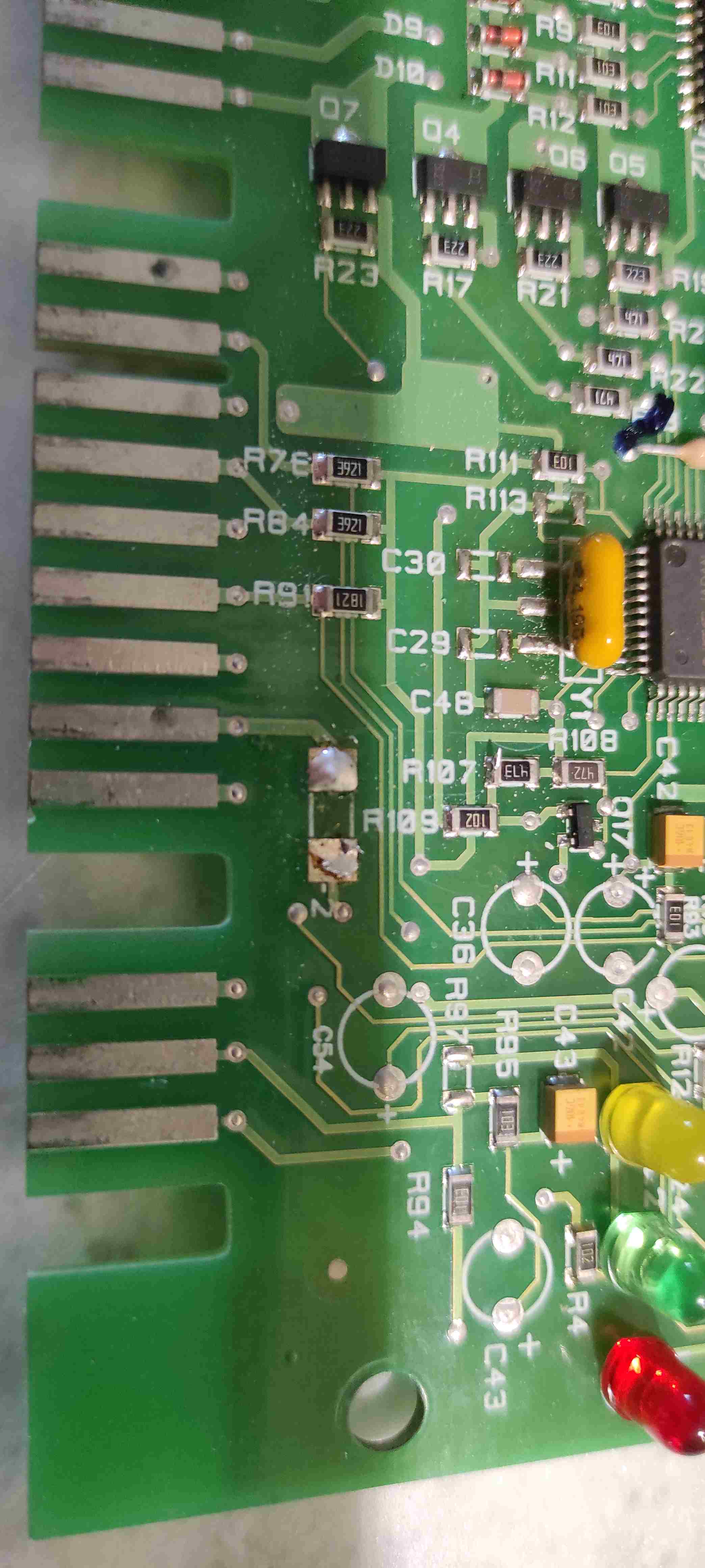

alessio96 Inserito: 13 novembre 2019 Segnala Share Inserito: 13 novembre 2019 (modificato) buon giorno non so se potete aiutarmi ho la caldaia in blocco o cambiato i 2 sensori ntc + il sensore termico per che non cera più il pulsante di ripristino , ma nulla la caldaia non si muove dal suo segnale provo a resettare la scheda staccando la corrente.... ma nulla non so più cosa fare.. il tutto e successo quando ho provato ad ascendere i termosifoni da quel momento tutto in blocco . non so cosa fare sostituirla adesso non e proprio possibile potete darmi dei consigli ... spero in un vostro aiuto nelle foto sono i 3 sensori che o sostituito . Modificato: 13 novembre 2019 da alessio96 Link al commento Condividi su altri siti More sharing options...
Stefano Dalmo Inserita: 13 novembre 2019 Segnala Share Inserita: 13 novembre 2019 Ho provato ad accendere i termosifoni , come ? E che ha fatto ? Link al commento Condividi su altri siti More sharing options...
alessio96 Inserita: 13 novembre 2019 Autore Segnala Share Inserita: 13 novembre 2019 e partito l'impianto e dopo un po si e bloccata i termosifoni sono andati in temperatura per un po Link al commento Condividi su altri siti More sharing options...
alessio96 Inserita: 13 novembre 2019 Autore Segnala Share Inserita: 13 novembre 2019 o anche controllato il pressostato fumi e pare che funziona la ventola gira quando riattacco la corrente poi si blocca e si spegna Link al commento Condividi su altri siti More sharing options...
alessio96 Inserita: 13 novembre 2019 Autore Segnala Share Inserita: 13 novembre 2019 quando o staccato i sensori ntc il segnale di errore sulla scheda si sono modificati poi quando li o ricollegatati e tornato errore 90-60-50 Link al commento Condividi su altri siti More sharing options...
Stefano Dalmo Inserita: 13 novembre 2019 Segnala Share Inserita: 13 novembre 2019 (modificato) Hai visto quel termostato di sicurezza a pasticca se fosse intervenuto ? Vedo il gambo di riarmo fuori .. Prova a spingere o lo controlli con il tester se è chiuso . Porta la pressione a 1,5 . Modificato: 13 novembre 2019 da Stefano Dalmo Link al commento Condividi su altri siti More sharing options...
vincenzo barberio Inserita: 13 novembre 2019 Segnala Share Inserita: 13 novembre 2019 Essendo una caldaia con scambiatore bitermico dovresti verificare se il circolatore gira liberamente ( in modo manuale). Se il circolatore è bloccato, sicuramente come detto da Stefano è intervenuto il termostato di sicurezza. Link al commento Condividi su altri siti More sharing options...
alessio96 Inserita: 14 novembre 2019 Autore Segnala Share Inserita: 14 novembre 2019 ho provato anche a far scattare il termico e ripristinarlo usando una accendino e con il test in om pare che il circuito si apre e si chiude ? non rivelo tensione fra i tue contatti del termico , cosa intendi per circolatorie ? il motorino della pompa si gira liberamente (( io pensavo che potrebbe essere il sensore magnetico con il fluttuante )) Link al commento Condividi su altri siti More sharing options...
alessio96 Inserita: 14 novembre 2019 Autore Segnala Share Inserita: 14 novembre 2019 visto che ho cambiato tutti i sensori il problema e che anche posizionando su R non si resetta stacco la luce i led della scheda si muovono ma poi va subbio in blocco la ventola di aspirazione gira per un po e poi si ferma . Link al commento Condividi su altri siti More sharing options...
Stefano Dalmo Inserita: 14 novembre 2019 Segnala Share Inserita: 14 novembre 2019 (modificato) Scusa , ma dici che il ventilatore gira per un poco ,quando riattacchi la tensione , ma con acqua chiusa e riscaldamento spento ? Non ho capito se hai alzato la pressione a 1,5 ? Modificato: 14 novembre 2019 da Stefano Dalmo Link al commento Condividi su altri siti More sharing options...
Davide. N Inserita: 19 novembre 2022 Segnala Share Inserita: 19 novembre 2022 Salve, anche se la discussione è un po' datata, anche io Ho avuto lo stesso problema, era un fusibile da 2A integrato nella scheda, sostituito ha ripreso alla grande. Link al commento Condividi su altri siti More sharing options...
Alessio Menditto Inserita: 19 novembre 2022 Segnala Share Inserita: 19 novembre 2022 Grazie dell informazione. Link al commento Condividi su altri siti More sharing options...
