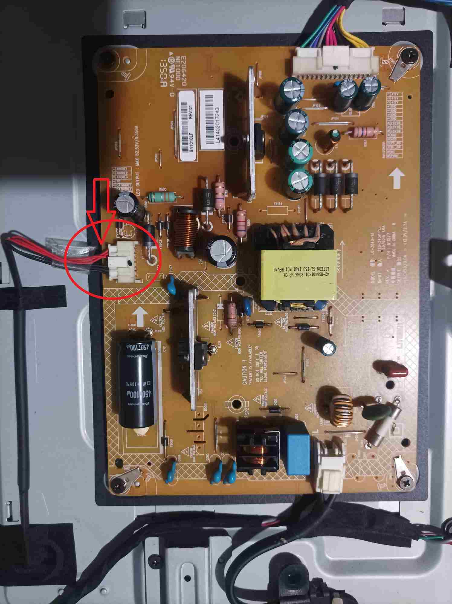

plciccino Inserito: 29 settembre 2020 Segnala Inserito: 29 settembre 2020 Ciao a tutti ho un alimentatore "ue-3840-1u" di una tv toshiba in mio possesso. Improvvisamente la tv non è alimentata ed ho notato che dalla suddetta scheda di alimentazione non escono i 12 volt serigrafati sulla scheda. Mosfet e ponte di diodi mi sembrano ok,ma l'unica cosa strana è che da quell'integrato chiamato "7223 pe" (di cui non trovo il datasheet) non fuoriescono i 12 volt per l'alimentazione della scheda madre. Chiedo qualche dritta o se almeno potete darmi uno schema della scheda di alimentazione. Grazie a tutti
Riccardo Ottaviucci Inserita: 30 settembre 2020 Segnala Inserita: 30 settembre 2020 il comando PS ON alla main arriva? Se non arriva,forzalo con una resistenza tra il 5V stby e PS ON e vedi se esce il12V
plciccino Inserita: 30 settembre 2020 Autore Segnala Inserita: 30 settembre 2020 ciao Riccardo innanzitutto grazie per la risposta. Poco fa ho alimentato ed è saltato il fusibile senza che facessi nulla. Ho verificato adesso proprio la rottura del mosfet sul primario e dello schottky sul secondario. Secondo te adesso,senza alimentazione come posso verificare se gli integrati sono funzionanti? Mi consigli qualche verifica?ho notato un corto tra pin 1 ed 8 dell'integrato 6754mr senza dissaldarlo. Grazie della disponibilità
Riccardo Ottaviucci Inserita: 1 ottobre 2020 Segnala Inserita: 1 ottobre 2020 8 ore fa, plciccino ha scritto: Secondo te adesso,senza alimentazione come posso verificare se gli integrati sono funzionanti? no,devi per forza cambiarli per saperlo,anche se credo che quello sul primario sia saltato quasi certamente essendo accoppiato in continua al mosfet 8 ore fa, plciccino ha scritto: Mi consigli qualche verifica? cambia IC e mosfet e vedi se ritornano le condizioni del guasto iniziale,poi ripeti la prova che ti ho suggerito.
plciccino Inserita: 12 ottobre 2020 Autore Segnala Inserita: 12 ottobre 2020 Ciao, Ieri ho risolto cambiando mosfet su primario e diodo schottky su secondario senza toccare gli integrati ed è ripartito tutto perfettamente. Notavo però che non uscivano 12 volt precisi dalla scheda bensì 8 o 9 se non ricordo male. Un saluto affettuoso
Riccardo Ottaviucci Inserita: 13 ottobre 2020 Segnala Inserita: 13 ottobre 2020 9 ore fa, plciccino ha scritto: Notavo però che non uscivano 12 volt precisi dalla scheda bensì 8 o 9 se non ricordo male. se così fosse c'è ancora dell'altro da sostituire
NeoElectro Inserita: 18 gennaio 2025 Segnala Inserita: 18 gennaio 2025 Ciao, non so se per questo motivo ci sia bisogno di aprire un'altra discussione, ho un Toshiba 32L2433D con scheda alimentazione Modello UE-3840-1U. All'inizio gli mancava la retroilluminazione, infatti una volta aperto c'era una delle tre barre led non funzionante, quindi ho sostituito tutte e tre le barre led. Provando, il TV né accendeva solo una, la prima dal basso, e con potenza della luce molto fievole, cosi ho provato ad invertire il primo filo rosso con il secondo o il terzo, sta di fatto che si sono accese tutte e tre, ma sempre con una luce debole. Sta di fatto che ho richiuso il tutto ed acceso la TV, stranamente funziona tutto e la luce sembra fare il suo, anche se ad ogni cambio canale la luce si abbassa e poi si alza. Sará un impostazione del TV, mi son chiesto non é che cosi facendo si rovinano di nuovo le bare led? Un'altra cosa, l'immagine non sembra molto definita e come se fosse scurita. (non so se é impressione mia) L'ultima domanda é, come sia possibile e perché invertendo i fili ha iniziato a funzionare mentre come stava impostata originale no?
Riccardo Ottaviucci Inserita: 18 gennaio 2025 Segnala Inserita: 18 gennaio 2025 si,c'è bisogno di aprirne una nuova Il regolamento vieta accodamenti
