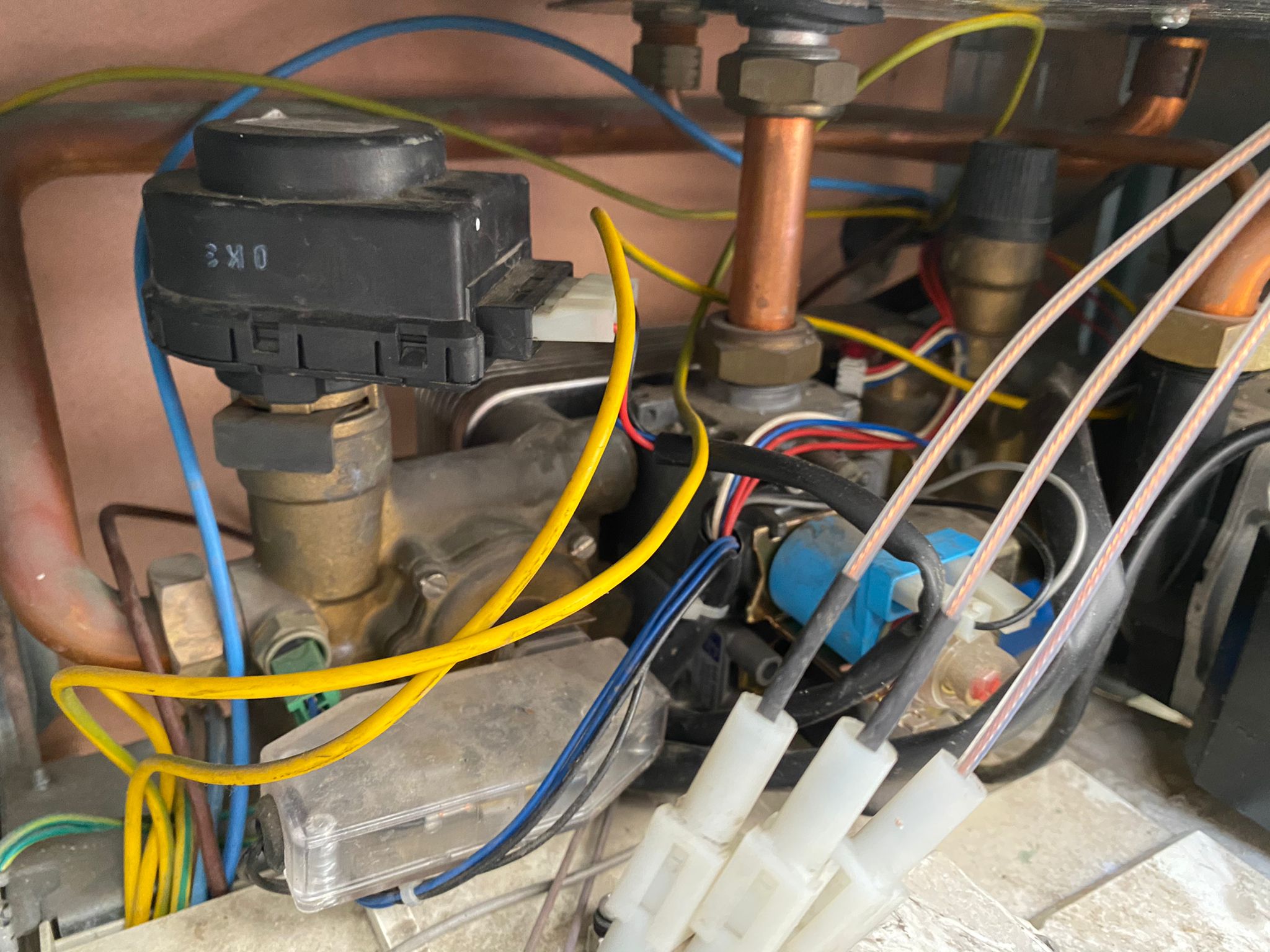

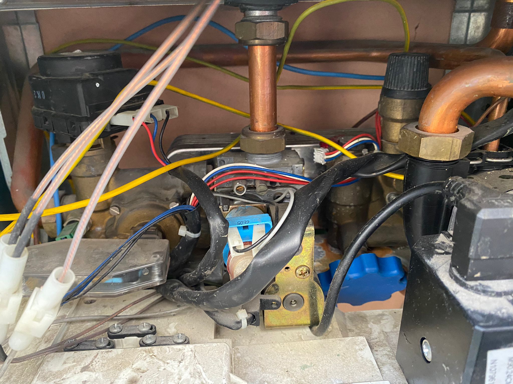

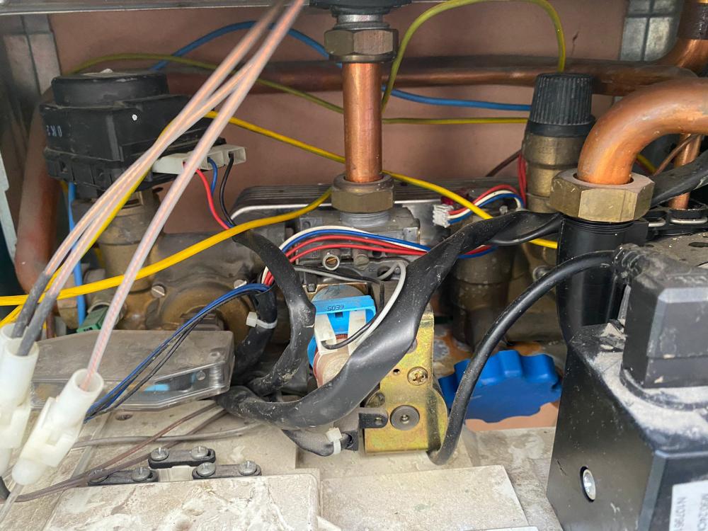

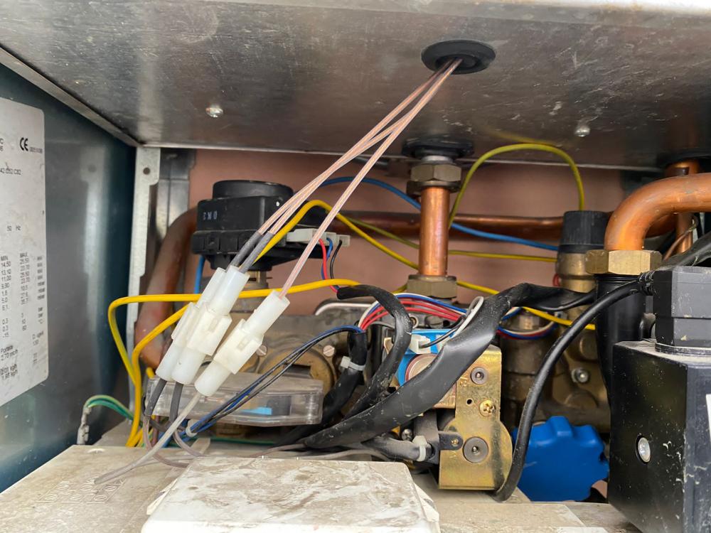

aspide Inserito: 17 ottobre 2020 Segnala Inserito: 17 ottobre 2020 Buongiorno. Da qualche mese sembra diminuita la pressione dell'acqua calda sanitaria. In particolare, dal lavandino esce con ancora meno pressione rispetto a doccia, vasca e bidet. Ovviamente ho pulito i filtri dei sanitari, ma la situazione non cambia. La pressione acqua fredda e' ok. Potrebbe essere intasato lo scambiatore secondario dell'ACS sulla caldaia? Grazie Alessandro
Stefano Dalmo Inserita: 17 ottobre 2020 Segnala Inserita: 17 ottobre 2020 Se la calda è diminuita da per tutto, potrebbe essere un problema allo scambiatore , come potrebbe essere intasato un eventuale filtro in ingresso della fredda in caldaia .capita di rado . Poi se dal lavandino esce ancora di meno , va verificato come prima cosa se dal raccordo a muro esce a pressione o no e da questo ,capire se intervenire a valle o a monte dello stesso .
aspide Inserita: 18 ottobre 2020 Autore Segnala Inserita: 18 ottobre 2020 23 ore fa, Stefano Dalmo ha scritto: Se la calda è diminuita da per tutto, potrebbe essere un problema allo scambiatore , come potrebbe essere intasato un eventuale filtro in ingresso della fredda in caldaia .capita di rado . Poi se dal lavandino esce ancora di meno , va verificato come prima cosa se dal raccordo a muro esce a pressione o no e da questo ,capire se intervenire a valle o a monte dello stesso . Grazie per le informazioni. Effettivamente ho smontato lo scambiatore secondario, disincrostato e la pressione e' inizialmente aumentata ovunque, per poi diminuire piu' di prima. Ho smontato i filtri dei raccordi a muro ed erano completamente intasati, probabilmente dei residui di calcare provenienti dallo scambiatore. Comunque ora tutto ok. Dal lavandino e' sempre un po' meno degli altri... a questo punto credo che il problema sia il raccordo a muro, anche se ho pulito il filtro. Comunque molto meglio di prima! Grazie di tutto! PS: ho smontato lo scambiatore, ma non sono riuscito ad estrarlo dalla caldaia (ho versato il decalcificante con un tubicino). Mi chiedo se per estrarlo andava smontata mezza caldaia...
aspide Inserita: 11 aprile 2021 Autore Segnala Inserita: 11 aprile 2021 il 18/10/2020 at 11:47 , aspide scrisse: PS: ho smontato lo scambiatore, ma non sono riuscito ad estrarlo dalla caldaia (ho versato il decalcificante con un tubicino). Mi chiedo se per estrarlo andava smontata mezza caldaia... Riprendo la discussione per chiedere una vostra mano su come smontare ed estrarre questo scambiatore. Grazie
Stefano Dalmo Inserita: 11 aprile 2021 Segnala Inserita: 11 aprile 2021 Hai aperto una nuova discussione , che ho provveduto a nasconderla , non si possono aprire più discussioni riguardanti lo stesso identico problema . Ora continua su questa .
Stefano Dalmo Inserita: 11 aprile 2021 Segnala Inserita: 11 aprile 2021 Non so questa caldaia nel particolare , ma in genere bisogna fare qualche manovra e vene via , magari pure attraverso i tubi di collegamento tra caldaia e muro . O parallelo al brucuatore ,ecc . Al limite posta qualche foto . Ma sono convinto che se armeggi un pò lo tiri fuori .
aspide Inserita: 12 aprile 2021 Autore Segnala Inserita: 12 aprile 2021 19 ore fa, Stefano Dalmo scrisse: Hai aperto una nuova discussione , che ho provveduto a nasconderla , non si possono aprire più discussioni riguardanti lo stesso identico problema . Ora continua su questa . Grazie. in realtà il problema è diverso: in questa discussione avevo il problema dell’acqua che usciva “a filo”. ora esce con la pressione giusta, il problema è di temperatura. Non è possibile ripristinare quella discussione? PS: in serata posto qualche foto per capire se e come estrarre lo scambiatore grazie ancora
Stefano Dalmo Inserita: 12 aprile 2021 Segnala Inserita: 12 aprile 2021 Se lo scambiatore non lo hai decalcificato con acido apposito in entrambe i circuiti presenti in esso è inutile aprire altre discussioni , il problema al 99% è sempre lo scambiatore . Io ti direi di sostituirlo , visto che era tappato , e visto il costo , sui 40 . Ma se vuoi tentare la decalcificazione , va messo interamente a bagno in acido , e finchè fa bollicine è sempre presente calcare in esso .
aspide Inserita: 13 aprile 2021 Autore Segnala Inserita: 13 aprile 2021 il 11/4/2021 at 10:37 , Stefano Dalmo scrisse: Non so questa caldaia nel particolare , ma in genere bisogna fare qualche manovra e vene via , magari pure attraverso i tubi di collegamento tra caldaia e muro . O parallelo al brucuatore ,ecc . Al limite posta qualche foto . Ma sono convinto che se armeggi un pò lo tiri fuori . Ecco qualche foto. Consigli su come estrarlo dopo aver svitato le due brugole? grazie
Stefano Dalmo Inserita: 13 aprile 2021 Segnala Inserita: 13 aprile 2021 (modificato) Se dopo averlo smontato non trovi una strada per dove farlo passare , sgancia il motoriduttore nero a sinistra , dopo aver tirato via il fermo alla base , senza scollegarlo dai fili , lo appoggi ad un lato e tiri via lo scambiatore . Scarica l'impianto e togli la tensione prima di tutto . Modificato: 13 aprile 2021 da Stefano Dalmo
aspide Inserita: 16 aprile 2021 Autore Segnala Inserita: 16 aprile 2021 Innanzitutto grazie mille per le informazioni. Effettivamente sono riuscito ad estrarre lo scambiatore smontando il motoriduttore. Ho provato a fare il bagno in acido; effettivamente ha fatto una marea di bolle; dopo un’oretta ha finito, l’ho ripulito e rimontato. Il flusso dell’acqua è decisamente migliorato; riguardo alla temperatura: i primi 4-5 minuti è stata bella calda, sicuramente molto più di prima. Dopo però è tornata tiepida. Toccando i tubi dello scambiatore sono bollenti, così come lo scambiatore stesso. Il tubo in uscita, però, è tiepido. Può essere comunque lo scambiatore che è talmente incrostato che non scambia? In tal caso domattina vado a comprare il ricambio. o può essere altro? in più, al riempimento dell’impianto, non è fuoriuscita aria...il che mi sembra strano, o no? grazie ancora
aspide Inserita: 23 aprile 2021 Autore Segnala Inserita: 23 aprile 2021 Aggiornamento: seguendo le vostre istruzioni sono riuscito a smontare ed estrarre lo scambiatore secondario. L’ho sostituito e tutto va alla perfezione. grazie mille per il vostro prezioso supporto.
Stefano Dalmo Inserita: 23 aprile 2021 Segnala Inserita: 23 aprile 2021 Bene!! , grazie per l'aggiornamento e la condivisione .👍
