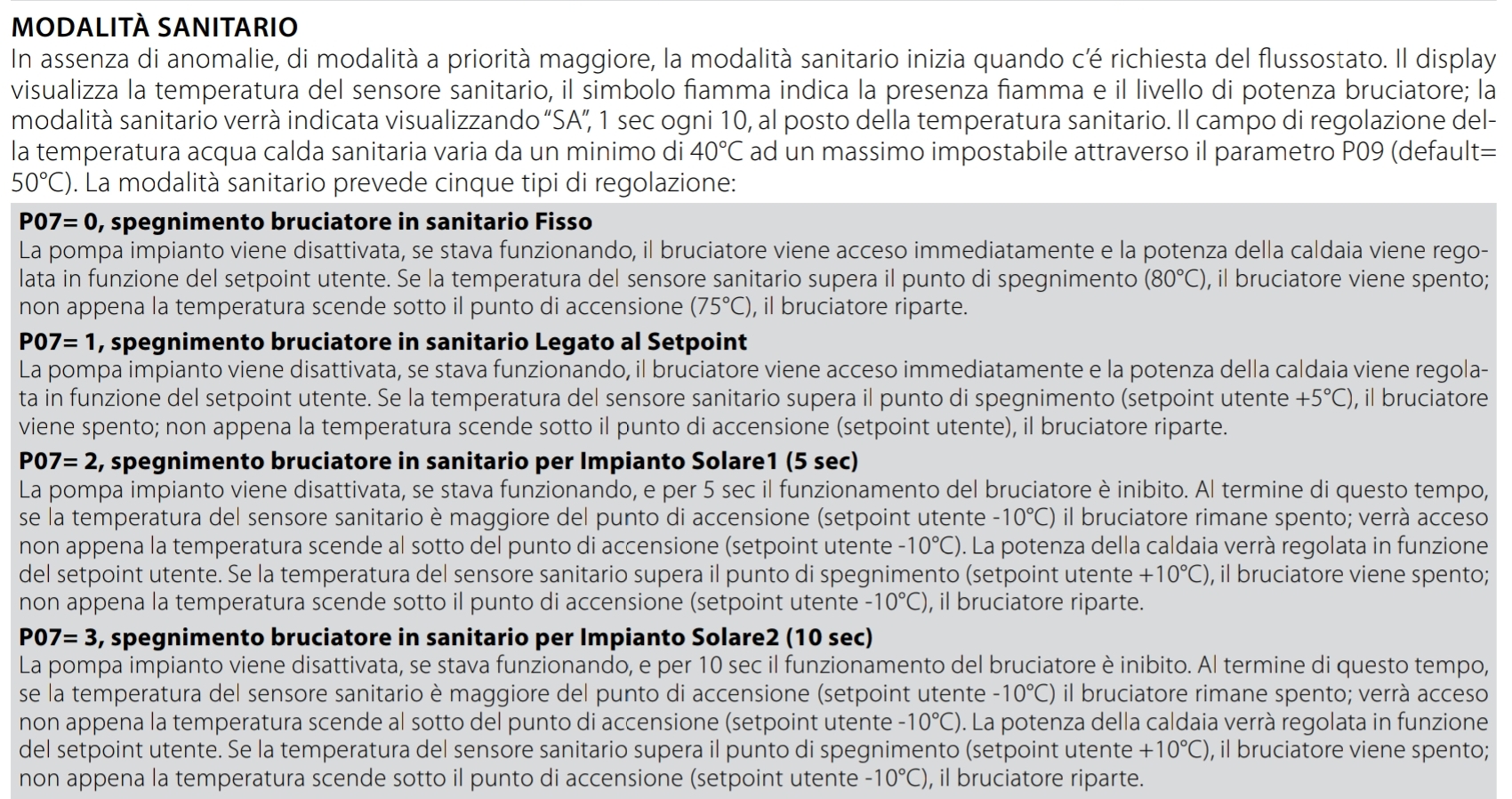

mdj2000 Inserito: 3 maggio 2021 Segnala Inserito: 3 maggio 2021 Buongiorno a tutti Mi presento, sono Marino e sono qui per descrivere un problema della mia caldaia. Possiedo una caldaia Ferroli Domiproject F24D, installata nel 2014. Premetto che abito ad un primo piano e alla caldaia è abbinato un termico solare situato sul terrazzo al sesto piano. Il problema è nel confort della acqua sanitaria, la quale non risulta mai di temperatura costante specie in inverno quando dal termico solare la temperatura non soddisfa la richiesta. La caldaia è stata vista già da tre tecnici ma al momento non sono riusciti a risolvere il problema, proponendo come soluzione drastica la sua sostituzione. Hanno impostato diversi parametri ma senza successo (dal ritardo d'accensione alle più svariate temperature sanitarie). Sembra come che la caldaia abbia un 10°C di tolleranza prima di accendere il bruciatore. Esempio di comportamento temperatura sanitaria impostata a 40°C. Mandata a 15°C, accende il bruciatore, l'acqua si riscalda fino a 50°C poi il bruciatore si spegne, la temperatura pian piano scende fino ai 30°C e di nuovo il bruciatore si riaccende e il ciclo continua all'infinito, non avendo mai un confort di temperatura stabile. Per fortuna d'estate il termico-solare detta legge e mi garantisce un po' di confort anche se ho bisogno di un po' di tempo fin quando arrivi l'acqua calda dal terrazzo. Spero qualcuno di questa community possa aiutarmi e consigliarmi al meglio. Sono disponibilissimo ad entrare anche nel menù service della caldaia se serve, ho tutti i manuali in mio possesso. Grazie per quanti possano rispondermi.
Stefano Dalmo Inserita: 3 maggio 2021 Segnala Inserita: 3 maggio 2021 E non hanno mai preso in considerazione il fatto che non vada in modulazione , ma che funzioni ON OFF . Come detto da te . Parlo della riduzione della fiamma , arrivata a temperatura e non di accesa spenta .
mdj2000 Inserita: 4 maggio 2021 Autore Segnala Inserita: 4 maggio 2021 (modificato) 21 ore fa, Stefano Dalmo scrisse: E non hanno mai preso in considerazione il fatto che non vada in modulazione , ma che funzioni ON OFF . Come detto da te . Parlo della riduzione della fiamma , arrivata a temperatura e non di accesa spenta . Grazie per la risposta. E' una impostazione che posso regolare io attraverso i settaggi del manuale tecnico? Ecco il link da dove poterlo visionare e scaricare https://www.la-certificazione-energetica.net/schede tecniche per certificazioni energetiche/FERROLI-manuale-tecnico-domiproject-d-fereasy-d.pdf oppure richiede qualche regolazione manuale o sostituzione componente difettoso. Lo dico perché fino ad ora non ci è arrivato nessuno a risolvere il problema. Modificato: 4 maggio 2021 da mdj2000
Stefano Dalmo Inserita: 4 maggio 2021 Segnala Inserita: 4 maggio 2021 Puoi controllare il parametro 07 come è impostato ?
mdj2000 Inserita: 4 maggio 2021 Autore Segnala Inserita: 4 maggio 2021 (modificato) 1 ora fa, Stefano Dalmo scrisse: Puoi controllare il parametro 07 come è impostato ? P07=3 sotto menù del t5 Modificato: 4 maggio 2021 da mdj2000
Stefano Dalmo Inserita: 4 maggio 2021 Segnala Inserita: 4 maggio 2021 Non vorrei sbagliare ma impostando il 3 mi sembra indicati i 10° che la caldaia scende sotto il set point prima della riaccensione . Prova ad impostare 1
mdj2000 Inserita: 5 maggio 2021 Autore Segnala Inserita: 5 maggio 2021 17 ore fa, Stefano Dalmo scrisse: Non vorrei sbagliare ma impostando il 3 mi sembra indicati i 10° che la caldaia scende sotto il set point prima della riaccensione . Prova ad impostare 1 Perfetto ho impostato il valore P07 su 1. Vorrò un po' di tempo per verificarne la funzionalità. Penso che come valore non centri nulla con il termico solare visto che il vecchio valore era solo un ritardo nell'accensione. Vi terrò aggiornati sull'esito anche se bisogna pazientare un po' di tempo. Ringrazio Stefano nonché moderatore per il tempo che mi ha dedicato e speriamo che questo tread sia utile anche per qualcun'altro. Grazie
mdj2000 Inserita: 10 agosto 2022 Autore Segnala Inserita: 10 agosto 2022 Buongiorno, Finalmente dopo più di un anno riesco a rispondere al quesito. Il problema è parzialmente risolto. Nel senso che è vero che la caldaia è impostata su P07=1, ma la temperatura comunque oscilla fastidiosamente nell'intervallo di quei 5°. Anche perché quando parte il bruciatore la temperatura aumenta in maniera spropositata, bruciando l'utente in doccia. Quindi in estate grazie al solare termico riusciamo ad avere una certa stabilità nella temperatura, ma d'inverno dobbiamo giocare con il miscelatore. Pazienza. L'obbiettivo attuate è tirare avanti con questo modello di caldaia economica e inaffidabile. Appena possibile è cambiarlo con un sistema a pompa di calore più serio. Grazie a tutti per l'aiuto
