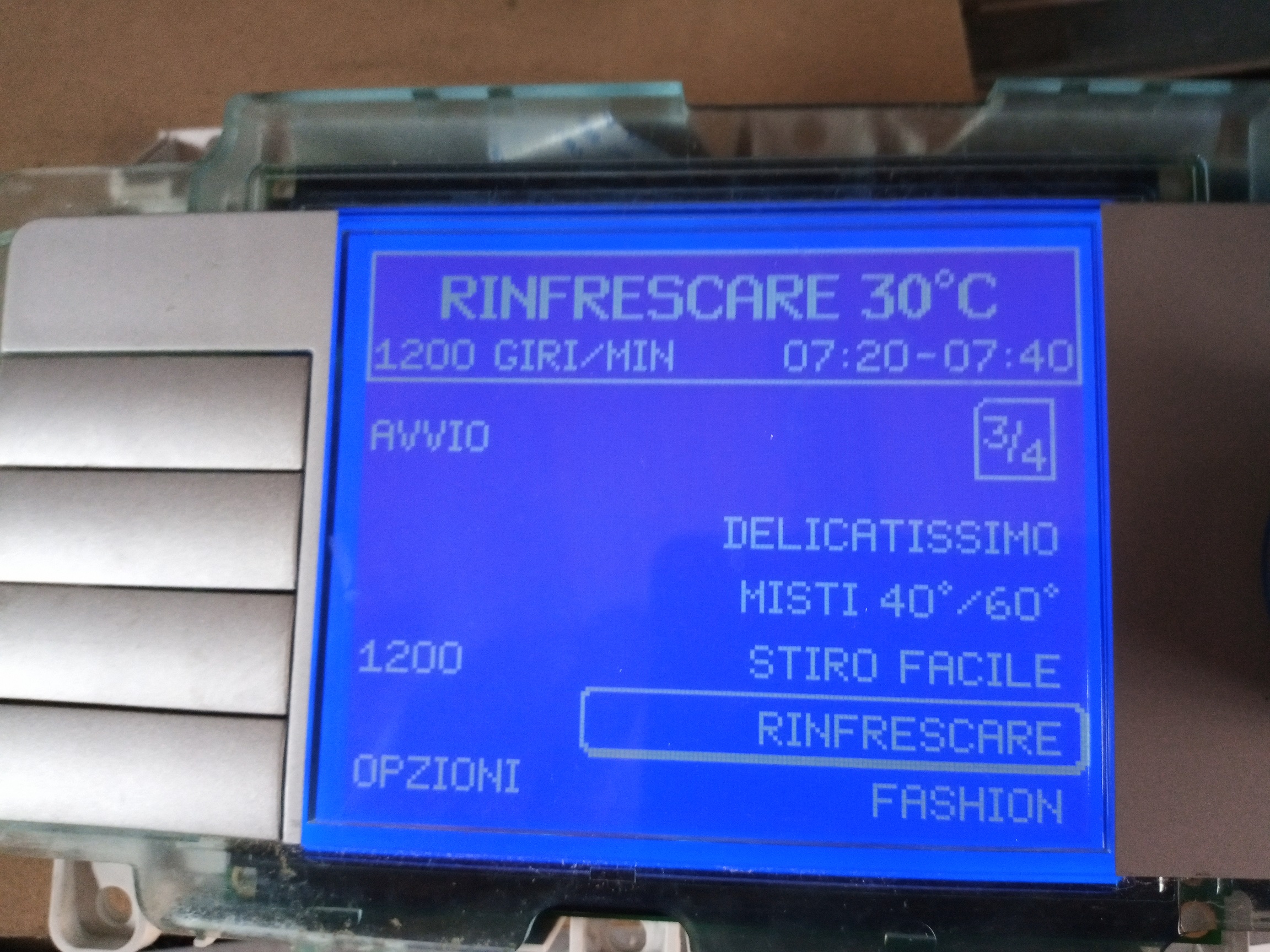

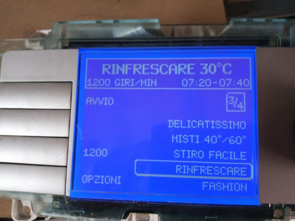

Appena possibile controllo, guardando la piedinatura del 6963 1e2 vanno sulla vss che sul display in arrivo viene segnalato come power ground.
il pin 3 va su vdd che il display identifica come power positive comunque tutto da verificare, ho visto che sul display che mi hai consigliato hanno gia previsto il montaggio di un trimmer.penso per la luminosita.
  • Risposte 63
  • Created
  • Ultima risposta
Top Posters In This Topic
  • rusty
    33
  • Nik-nak
    14
  • del_user_227154
    6
  • Ciccio 27
    5
Top Posters In This Topic
Posted Images
2 ore fa, rusty scrisse:
penso per la luminosita
dovrebbe essere per il contrasto, per quanto riguarda la luminosità, sul datasheet è indicata una tensione di 5V, per una corrente di 120mA.Magari quando ti arriva il display, fai qualche prova con un alimentatore variabile.
Grazie Nik-Nak dell'assistenza, la consegna stimata e' per fine giugno dunque per un po' ho tempo di studiarmi bene il tutto senza rischiare cavolate.
Cavo lcd                                                                                        T6963
1-2                                                                                                 sdsel-vss-md0-md1-md2-fso-fs1
3                                                                                                    halt-mds-md3-d4-vdd-dual
4                                                                                                    wr
5                                                                                                    rd
6                                                                                                    ce
7                                                                                                    c/d
8                                                                                                    reset
9                                                                                                    d0
10                                                                                                  d1
11                                                                                                  d2
12                                                                                                  d3
13                                                                                                  d4
14                                                                                                  d5
15                                                                                                  d6
16                                                                                                  d7
17-18                                                                                             5V
display nuovo
pin                                                                                               funzione
1                                                                                                   fg
2                                                                                                   vss
3                                                                                                   vdd
4                                                                                                   v0
5                                                                                                   v out
6                                                                                                   wr
7                                                                                                   rd
8                                                                                                   cs
9                                                                                                   cd
10                                                                                                 halt
11                                                                                                 reset
12-19                                                                                           d0-d7
20                                                                                                 nc
21-22                                                                                           retroilluminazione
Comunque quando arriva controllo bene la disposizione delle connessioni sulla piedinatura dell'integrato
Riprendo il post perche' e' arrivato il display
Display nuovo                                                                                Piedino t6963
1  va' a un ponte aperto j18 e poi al telaio metallico dello schermo , probabilmente da ponticellare al conn.2
2                                                                                                    Vss-md0-md1-md2-fs0-fs1
3   trimmer vr2                                                                                Vdd-dual-vd0
4   trimmer vr2
5   trimmer vr2
6                                                                                                     Wr
7                                                                                                     Fd
8                                                                                                     Ce
9                                                                                                     C/d
10                                                                                                   Halt-mds-md3
11                                                                                                   Reset
12                                                                                                   D0
13                                                                                                   D1
14                                                                                                   D2
15                                                                                                   D3
16                                                                                                   D4
17                                                                                                   D5
18                                                                                                   D6
19                                                                                                   D7
20                                                                                                   Nc
21     +5v
22     -5v
                                                VR2
                                                 °3 Vdd
                                           °4 V0                            Predisposizione trimmer
                                                 °5 Vout
sul display nuovo i piedini Halt-mds-md3 sono al connettore 10 mentre sul vecchio tutti la connettore 3
Modificato: da rusty
Se il pinout del display è questo:
Verifica la retroilluminazione del display, sui pin 21( anodo dei led per cui positivo), e 22(catodo dei led, per cui negativo e direi gnd).
Verifica se sul display è presente la resistenza in serie ai led, per la limitazione della corrente(suppongo di si).
Per quanto riguarda il segnale di HALT, che sul display originale è collegato direttamente  a VDD(come da tua tabella rilevata), mentre sul display  è un segnale singolo, devi collegarlo a VDD(5V), eventualmente tramite una resistenza da 1K.
Il trimmer da 20K, lo puoi saldare direttamente sul display, se gli spazi lo consentono, altrimenti lo puoi collegare esternamente tra i pin 3-4-5.Per i restanti segnali, vanno collegati in modo diretto.
Grazie Nik-Nak sono un attimo rallentato da altre cose da fare, intanto ho ordinato il trimmer orizzontale 20k e un flat a 18 per non usare il suo originale, mi servisse mai dover fare misure in corso d'opera.
  • 3 weeks later...
il 31/5/2021 at 21:23 , Nik-nak scrisse:
Riprendo il post.
Sono riuscito a mettere un flex a 18 contatti al display nuovo , non ho ancora trovato un trimmer da 20k abbastanza piccolo per saldarlo al display per motivi di ingombro.
Prima di collegare il nuovo ho rimisurato tutto il vecchio. sul contatto 3 VDD ho un 5v e sono giusti mentre sul 17 ho +12v e 18 gnd 12v che mi sembrano esagerati per la retro illuminazione del nuovo che e' sprovvisto di resistenza per limitare la corrente.
Per quanto riguarda poi il trimmer anche qui sono insabbiato, nel senso che non ho idea di dove collgare il contatto 4 V0 e il 5 VOUT visto che nell'impainto originale non sono presenti.
Mi sembra che il risultato non sia male, ancora qualche piccolo aggiustamento meccanico.
Ottimo, ne è valsa la pena "rischiare".
Se hai documentato il tutto, fai una guida, e postala nella sezione "Guasti risolti" sezione elettrodomestici.
Complimenti per il lavoro
Concordo sulla guida, anche perchè non hai specificato dove collegare il trimmer. Un bel riassunto sulle connessioni sarebbe ottimo!
Grazie per i complimenti ma grazie a voi se il lavoro e' andato a buon fine.
Sto preparando la guida il piu' semplificata possibile.
4 ore fa, E685X scrisse:
non hai specificato dove collegare il trimmer
il trimmer sul display nuovo ha la sua piazzola apposita.
