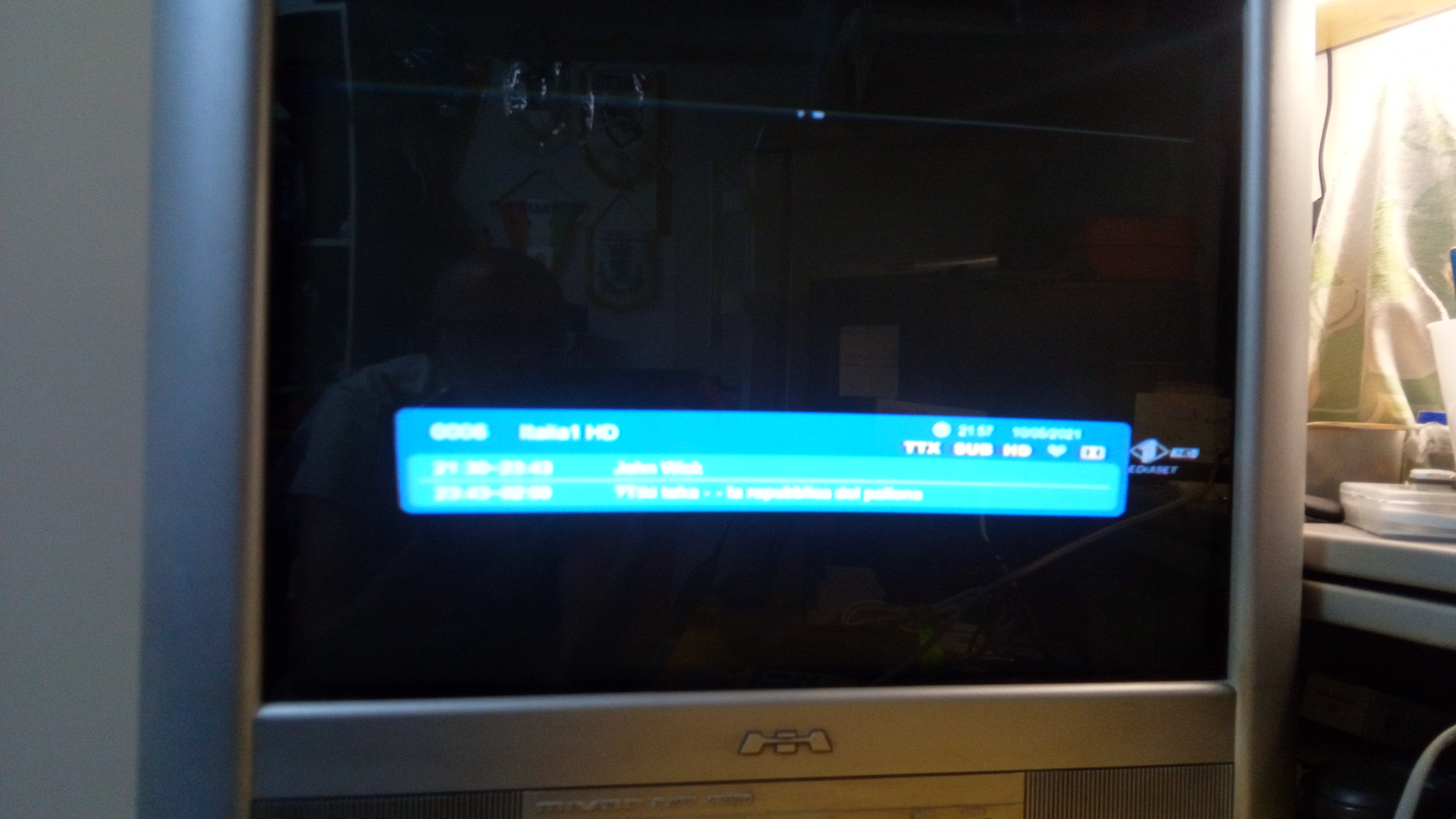

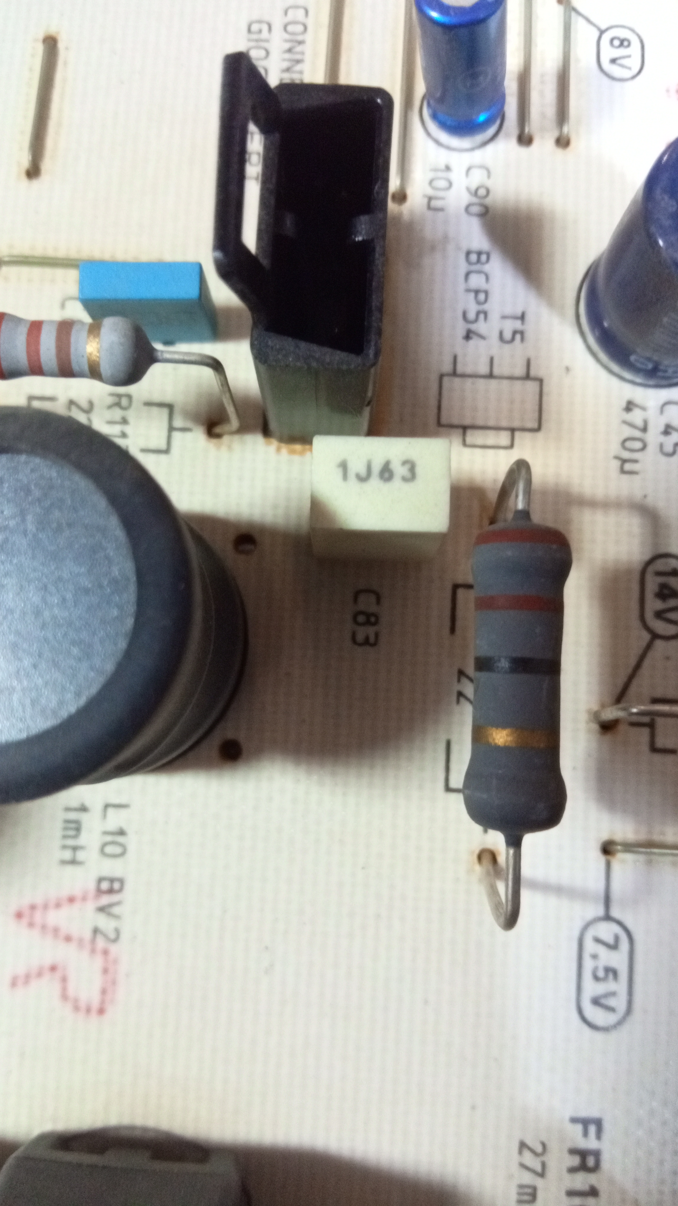

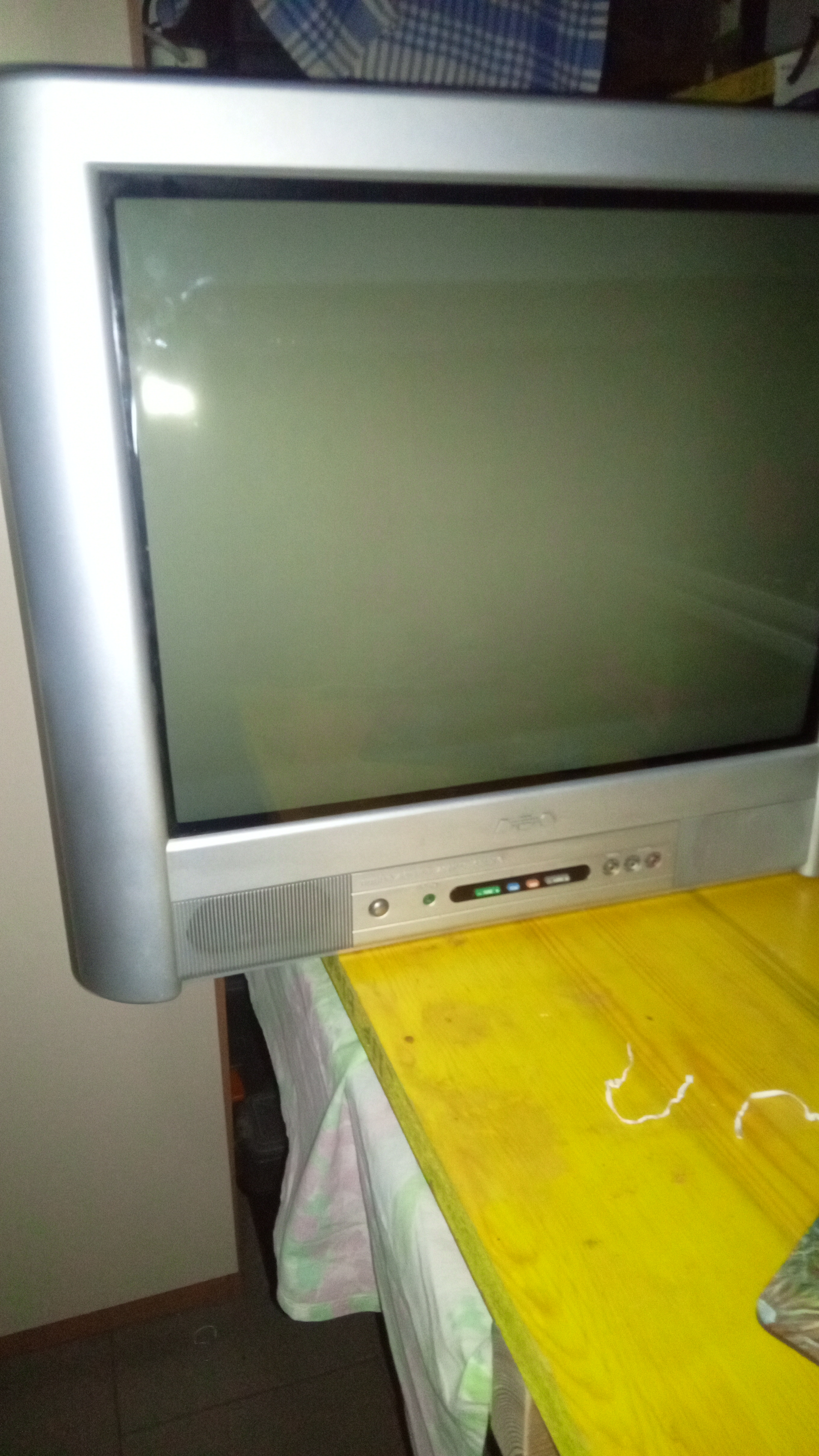

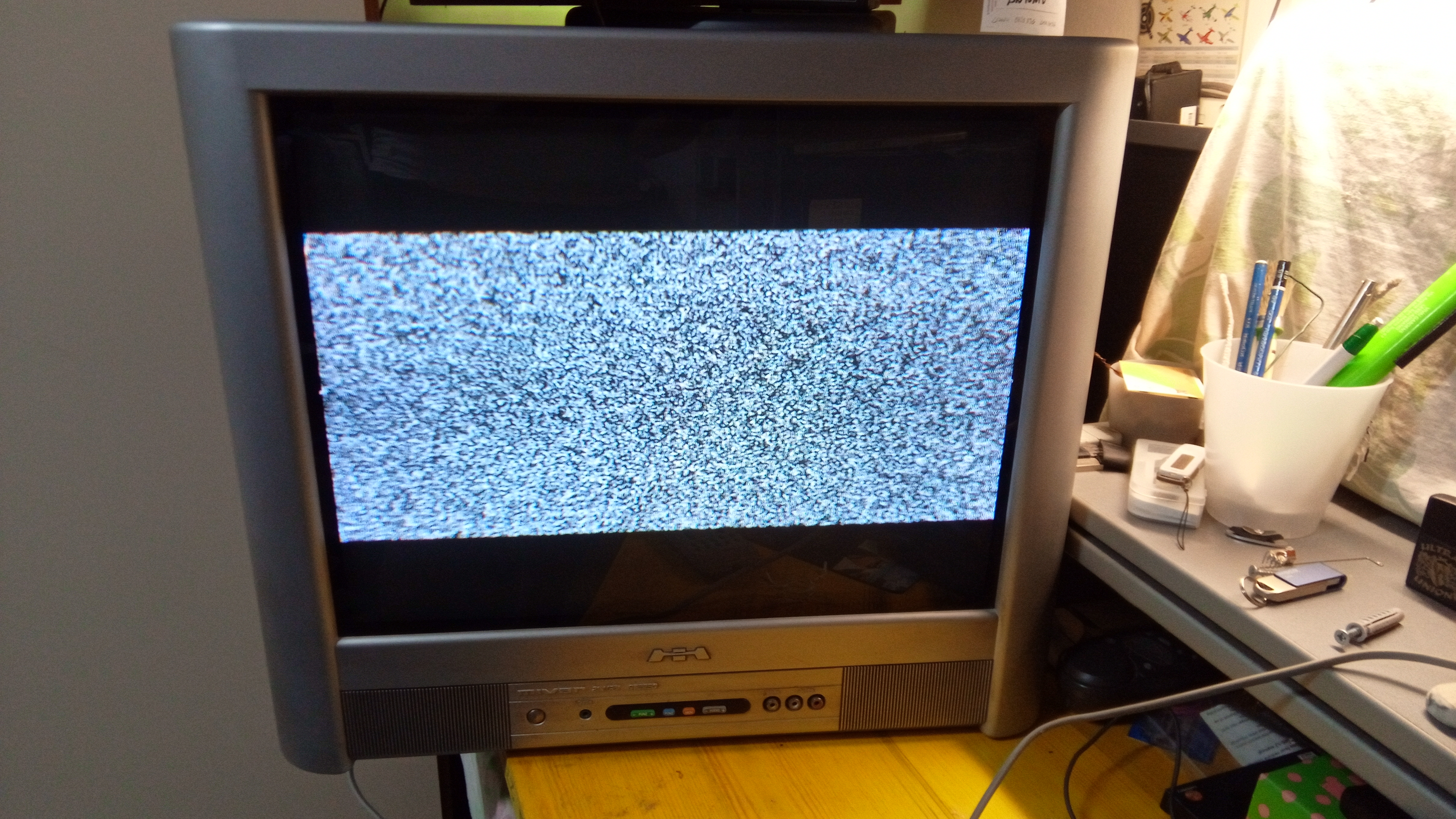

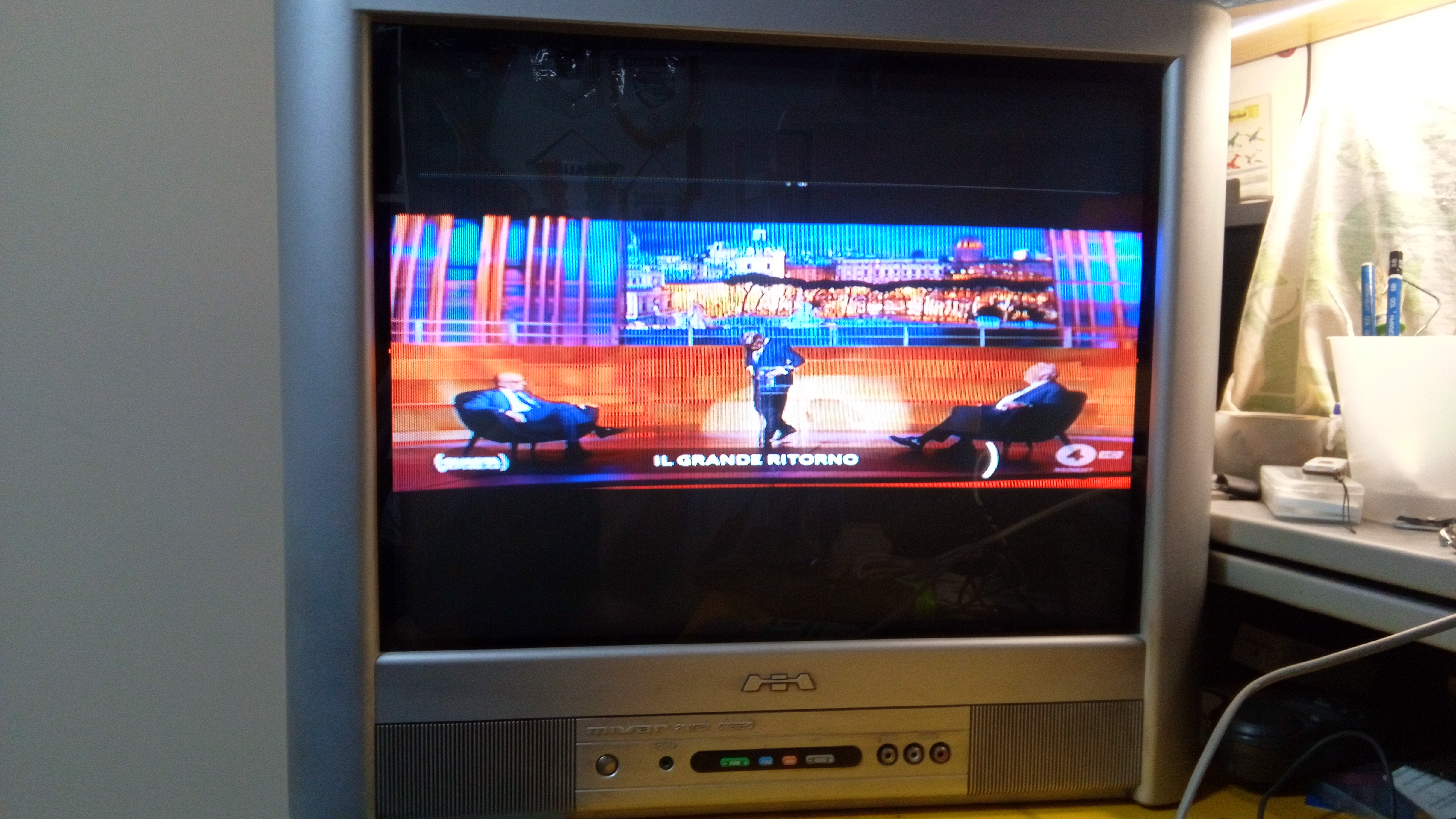

Marco1461 Inserito: 12 maggio 2021 Segnala Inserito: 12 maggio 2021 Buongiorno, mi è stato regalato il televisore in oggetto che presenta (principalmente e come problema più evidente) il restringimento dell'immagine in verticale. Lo schema elettrico sono riuscito a reperirlo in rete. Cortesemente se qualcuno riuscisse ad illuminarmi su quale zona del circuito orientarsi (o magari i componenti più probabili da sostituire) lo ringrazio fin da adesso. Provo ad allegare delle foto.
Riccardo Ottaviucci Inserita: 12 maggio 2021 Segnala Inserita: 12 maggio 2021 verifica la presenza delle tensioni +/- 15V provenienti dal trafo eat. Cambia gli elettrolitici C57 C59 e C70 Verifica C56 e C83 Se non risolvi cambia l'IC7,lo schema completo te lo carico su host e ti dò il link link
Marco1461 Inserita: 12 maggio 2021 Autore Segnala Inserita: 12 maggio 2021 Intanto ti ringrazio e apporterò al più presto le sostituzioni da te accennate. Ti chiedo 2 cose: 1: L'IC7 è facilmente reperibile come integrato? 2: sull'ultima foto postata (con la tv spenta) lo schermo presenta 2 fasce di colore più chiaro. Cosa sono? Possono incidere anche queste sul difetto che ha il televisore? Molte grazie
Riccardo Ottaviucci Inserita: 13 maggio 2021 Segnala Inserita: 13 maggio 2021 sì la maschera del TV si è impressionata a causa del prolungato uso in queste condizioni. Comunque non influisce sul problema. Hai provato in SM ad aumentare l'ampiezza? Sullo schema in alto a sx è spiegato come fare ,col telecomando originale
Marco1461 Inserita: 13 maggio 2021 Autore Segnala Inserita: 13 maggio 2021 2 ore fa, Riccardo Ottaviucci scrisse: sì la maschera del TV si è impressionata a causa del prolungato uso in queste condizioni. Comunque non influisce sul problema. Hai provato in SM ad aumentare l'ampiezza? Sullo schema in alto a sx è spiegato come fare ,col telecomando originale Ciao e grazie intanto. Quella delle regolazioni dello schermo è una delle prime cose che ho provato a fare, ma mentre in orizzontale qualcosa era fattibile in verticale non si faceva niente. Ieri sera ho provato a misurare un pò di tensioni e ho notato che i 15 V che dovrebbero arrivare a IC7 in 1-2-3-18 sono fiacchi e la tensione si aggira intorno ai 14,75 V. Oggi vado a prendere i condensatori e provo a sostituire quelli (intanto) e vediamo se migliora qualcosa. Poi nel caso un mio vicino di casa mi parlava anche di una "bobina" ma devo verificare a quale faceva riferimento. A presto.
Riccardo Ottaviucci Inserita: 13 maggio 2021 Segnala Inserita: 13 maggio 2021 4 minuti fa, Marco1461 scrisse: la tensione si aggira intorno ai 14,75 V. va bene,quella positiva sul 16 invece? 5 minuti fa, Marco1461 scrisse: Poi nel caso un mio vicino di casa mi parlava anche di una "bobina" ma devo verificare a quale faceva riferimento no,sicuramente fa riferimento a quella dell'E/W e non c'entra con questo difetto
Marco1461 Inserita: 13 maggio 2021 Autore Segnala Inserita: 13 maggio 2021 (modificato) 4 ore fa, Riccardo Ottaviucci scrisse: va bene,quella positiva sul 16 invece? no,sicuramente fa riferimento a quella dell'E/W e non c'entra con questo difetto Sul 16 mi da 14,48 V. La bobina penso intendesse la BV3 L0 Modificato: 13 maggio 2021 da Marco1461
Riccardo Ottaviucci Inserita: 13 maggio 2021 Segnala Inserita: 13 maggio 2021 mai cambiata quella bobina
Marco1461 Inserita: 14 maggio 2021 Autore Segnala Inserita: 14 maggio 2021 (modificato) Il C83 sullo schema me lo segna come elettrolitico na fisicamente si presenta così? E E'E' un condensatore al poliestere? Modificato: 14 maggio 2021 da Marco1461
Marco1461 Inserita: 14 maggio 2021 Autore Segnala Inserita: 14 maggio 2021 Comunque, sostituiti tutti i cond. tranne il (C83 che risulta al poliestere) il risultato a video rimane invariato. Comunque
Riccardo Ottaviucci Inserita: 14 maggio 2021 Segnala Inserita: 14 maggio 2021 a sto punto cambierei l'IC. Se hai l'oscilloscopio potresti visualizzare la rampa che viene dal separatore
Marco1461 Inserita: 14 maggio 2021 Autore Segnala Inserita: 14 maggio 2021 Anche se avessi l'oscilloscopio non sarei capace ad usarlo. Domani mattina vado a prendere IC sperando li abbiano in casa. Comunque
Marco1461 Inserita: 15 maggio 2021 Autore Segnala Inserita: 15 maggio 2021 Purtroppo l'IC che pensavo avessero a banco non è disponibile. Vediamo se riesco a reperirlo in rete.
Marco1461 Inserita: 17 maggio 2021 Autore Segnala Inserita: 17 maggio 2021 (modificato) Nel frattempo che mi arriva IC7 volevo solo dirti che ho provveduto anche a sostituire (per pura curiosità) il C83 con l'elettrolitico riportato nello schema e non è cambiato niente (il tester per i condensatori infatti mi dava ok quello montato da casa in poliestere). Volevo aggiungere un'altra cosa: ho notato quando spengo e poi accendo il televisore che lo stesso non tiene la memoria del volume che ogni volta mi va alle stelle. Dici che sostituisca completamente la memoria IC4 o posso fare ulteriori verifiche? Molte grazie Modificato: 17 maggio 2021 da Marco1461
Riccardo Ottaviucci Inserita: 17 maggio 2021 Segnala Inserita: 17 maggio 2021 l'eprom andrebbe scritta e non è facile trovare il file. Hai eseguito la giusta procedura per memorizzare i dati? Comincio anch'io a pensare che possa trattarsi di un problema firmware,anche se a me non è mai capitato
Marco1461 Inserita: 17 maggio 2021 Autore Segnala Inserita: 17 maggio 2021 Dal menu di servizio ho provato solo a spostare il verticale ma vedevo che non riuscendo ad allargare in altezza più di tanto uscivo senza memorizzare. C'è la possibilità di fare un reset della memoria o altro? Grazie
Riccardo Ottaviucci Inserita: 17 maggio 2021 Segnala Inserita: 17 maggio 2021 si c'era,vado a cercarlo
Riccardo Ottaviucci Inserita: 17 maggio 2021 Segnala Inserita: 17 maggio 2021 si faceva direttamente da tastiera,devo trovare gli appunti
Riccardo Ottaviucci Inserita: 17 maggio 2021 Segnala Inserita: 17 maggio 2021 (modificato) accertati che i tasti sul TV funzionino tutti e poi premi contemporaneamente FUNZ e P+ per qualche secondo,si dovrebbe resettare la memoria,ovviamente perdi tutti i canali analogici.....🤣 Modificato: 17 maggio 2021 da Riccardo Ottaviucci
Marco1461 Inserita: 17 maggio 2021 Autore Segnala Inserita: 17 maggio 2021 Grazie 1000. Domani sera provo.
Marco1461 Inserita: 29 ottobre 2021 Autore Segnala Inserita: 29 ottobre 2021 Buongiorno, riapro questo post dopo parecchio tempo visto che tra lungaggini di spedizione e gravi problemi in famiglia la tv è stata messa in un angolo. Allora... ho provato a sostituire STV9381 con scarsi risultati. L'immagine (rispetto a maggio) sempre ancora più ristretta e oltretutto dopo poco tempo che la tv è accesa si riduce sempre di più finché compare una linea orizzontale al centro finchè lo schermo si spegne intravedendo ogni tanto un leggero sfarfaglio. Pensavo a questo punto di rimontare il vecchio STV9381. Consigli?
Marco1461 Inserita: 3 novembre 2021 Autore Segnala Inserita: 3 novembre 2021 Buongiorno, dopo aver sostituito IC7 (STV9381) non è cambiato nulla. Cosa ancora potrei provare? Grazie per i consigli
REDCAT2 Inserita: 3 novembre 2021 Segnala Inserita: 3 novembre 2021 1 ora fa, Marco1461 ha scritto: dopo aver sostituito IC7 (STV9381) non è cambiato nulla. Nel senso che è tornato nelle condizioni delle foto ?
REDCAT2 Inserita: 3 novembre 2021 Segnala Inserita: 3 novembre 2021 Verifica le resistenze da R106 a R110 e le saldature del connettore del giogo verticale.
