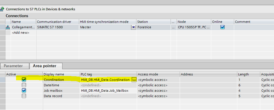

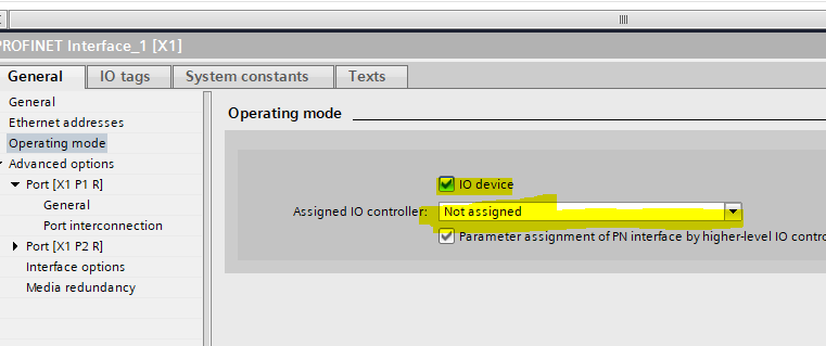

Verifica collegamento HMI su porta PLC
Buonasera a tutti,
avrei un problemino da risolvere che mi sta facendo perdere la testa....
Innanzitutto il setup è:
PLC: S7-1200   - 1214FC DC/DC/Relè
HMI: KTP 400 Basic Color
SOFTWARE: TIA v14
Il dilemma invece: come posso capire se alla porta Profinet X1 della CPU è effettivamente connesso l'HMI? Non so magari leggendone l'IP o qualcosa di simile. Ho provato a cercare in giro ma non ho trovato niente che faccia al mio caso.
Avevo pensato ad un PROFINET I/O System ma per mio sfortuna l'HMI non è considerato con dispositivo I/O... SO SAD!!!!
Grazie a tutti.
Mattia Spoldi
Hai 2 strade, sugli hmi basic, ti basta configurare la variabile evidenziata, poi lato plc, analizzi il terzo bit(non sono sicuro al 100%, al limite ti metti in status e vedi qual'è), dovrebbe lampeggiare con una frequenza di circa 1Hz, se lampeggia OK, altrimenti KO.
sui confort invece potresti abilitare l'opzione evidenziata e l'hmi diventa un nodo pn qualsiasi e puoi usare la diagnostica classica
il 15/6/2021 at 22:03 , Mattia Spoldi scrisse:
Hai 2 strade, sugli hmi basic, ti basta configurare la variabile evidenziata, poi lato plc, analizzi il terzo bit(non sono sicuro al 100%, al limite ti metti in status e vedi qual'è), dovrebbe lampeggiare con una frequenza di circa 1Hz, se lampeggia OK, altrimenti KO.
sui confort invece potresti abilitare l'opzione evidenziata e l'hmi diventa un nodo pn qualsiasi e puoi usare la diagnostica classica
Purtroppo ho a disposizione solo un basic, quindi proverò nel primo modo che mi hai descritto che comunque andrebbe molto bene.
Invece, con HMI non collegato, quindi con la porta X1 libera; come potrei capire se vi è collegato un pc qualunque oppure uno “autorizzato”?
Mattia Spoldi
14 ore fa, Davide.Paio scrisse:
Invece, con HMI non collegato, quindi con la porta X1 libera; come potrei capire se vi è collegato un pc qualunque oppure uno “autorizzato”?
dubito si riesca a fare
  • 4 weeks later...
Il 16/6/2021 alle 22:12 , Davide.Paio ha scritto:
come potrei capire se vi è collegato un pc qualunque oppure uno “autorizzato”?
In che senso, "autorizzato"?
Claudio.
