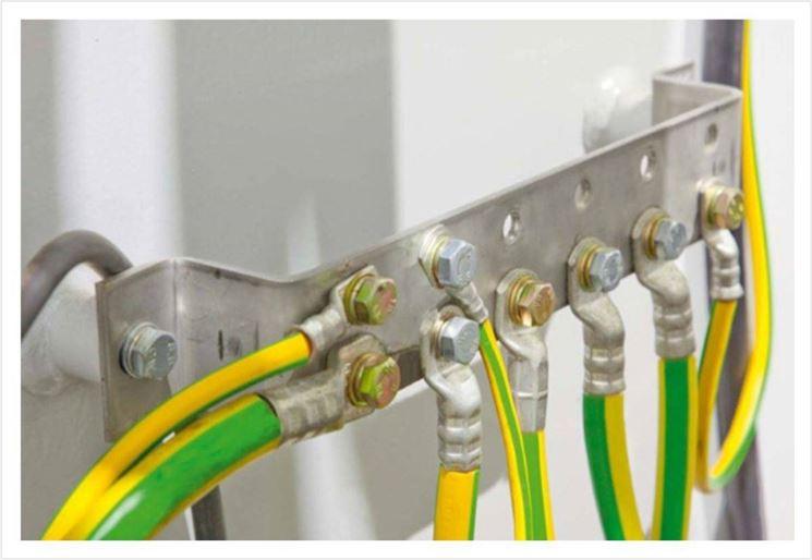

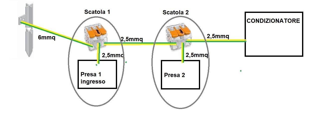

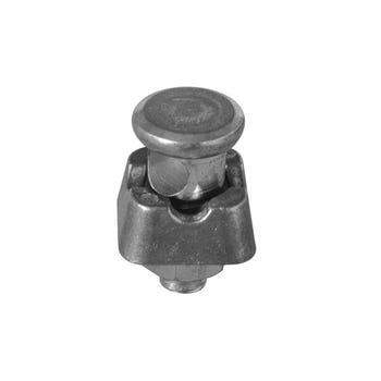

Gav Inserito: 27 agosto 2021 Segnala Inserito: 27 agosto 2021 Ciao a tutti,provo a spiegare (se ci riesco) il problema che ho a casa mia. Villetta a piano terra di proprieta' privata,ho un impianto che ha cira 10 anni,e' presente la messa a terra ovunque (cavo giallo/verde nelle prese) tranne che in una singola stanzetta. Probabilmente per l'impossibilita' di passaggio cavi, ho contattato un elettricista e dopo il sopralluogo mi e' stata proposta la possibilita' di passare un cavo da 2.5 mm direttamente dal palino di dispersione alla presa ,presa che poi fungerebbe da cassettina di derivazione dalla quale partirebbe il cavo giallo/verde per andare ad un altra presa e ad un condizionatore ,i dispersori all'esterno sono situati proprio dietro la finestra della stanzetta in questione quindi i lavori per portare eventualmente il cavo all'esterno sarebbero abbastanza facili,mi scuso se ho scritto qualche castroneria,volevo chiedere,visto che non ho idea se sia o meno una buona soluzione o se sia un disastro,se secondo voi puo' essere una soluzione adatta o da escludere totalmente,oppure ,se esiste una soluzione migliore,grazie a tutti.
Gav Inserita: 27 agosto 2021 Autore Segnala Inserita: 27 agosto 2021 11 minuti fa, rubio2002it ha scritto: Almeno 6 mmq Grazie per la risposta,quindi tu dici che e' fattibile ma che bisogna usare un cavo almeno 6 mmq? Da ignorante non ho idea dello spessore del filo,puo' andare diretto o andrebbe usato qualcosa tipo morsettiera al quale collegare il cavo in entrata piu' spesso tipo questo? Scusa le mille domande,ma vorrei evitarmi di farmi fare lavori fatti malissimo in partenza.
Livio Orsini Inserita: 27 agosto 2021 Segnala Inserita: 27 agosto 2021 8 minuti fa, Gav ha scritto: quindi tu dici che e' fattibile ma che bisogna usare un cavo almeno 6 mmq? No, è sufficiente che la sezione sia eguale a quella dei cavi di potenza che arrivano alla presa. 9 minuti fa, Gav ha scritto: Da ignorante non ho idea dello spessore del filo,puo' andare diretto o andrebbe usato qualcosa tipo morsettiera al quale collegare il cavo in entrata piu' spesso tipo questo? Se si parla dell'attacco al dispersore, quello che chiami "palino", allora la risposta è si. Se invece ti riferisci alla presa, questa avrà già 2 morsetti di terra per fare lo entra-esci, così da portare la terra all'altra presa e da questa al climatizzatore.
Gav Inserita: 27 agosto 2021 Autore Segnala Inserita: 27 agosto 2021 In questo momento, Livio Orsini ha scritto: No, è sufficiente che la sezione sia eguale a quella dei cavi di potenza che arrivano alla presa. Se si parla dell'attacco al dispersore, quello che chiami "palino", allora la risposta è si. Se invece ti riferisci alla presa, questa avrà già 2 morsetti di terra per fare lo entra-esci, così da portare la terra all'altra presa e da questa al climatizzatore. Grazie Livio,quindi mi confermi che da 2.5 mm potrebbe andare perche' mi pare che i fili abbiano questa sezione,ad ogni modo allego una foto di quello che io chiamo palino scusami,ma non ho ben capito se possa arrivare direttamente alla presa col cavo dal dispersore ,immagino di si visto che si puo' usare una sezione di cavo uguale ma giusto per esserne sicuro.
rubio2002it Inserita: 27 agosto 2021 Segnala Inserita: 27 agosto 2021 2 ore fa, Livio Orsini ha scritto: No, è sufficiente che la sezione sia eguale a quella dei cavi di potenza che arrivano alla presa. La norma CEI 64/8 dice 547.1 Sezioni minime 547.1.1 Conduttori equipotenziali principali I conduttori equipotenziali principali devono avere una sezione non inferiore a metà di quella del conduttore di protezione di sezione più elevata dell’impianto, con un minimo di 6 mm2. Non è richiesto, tuttavia, che la sezione superi 25 mm2, se il conduttore equipotenziale è di rame, o una sezione di conduttanza equivalente, se il conduttore è di materiale diverso. Quindi visto che il filo di terra non viaggia insieme ai fili di potenza la sezione minima è 6 mmq
Livio Orsini Inserita: 27 agosto 2021 Segnala Inserita: 27 agosto 2021 Non è il conduttore principale Per conduttore principale si intende il conduttore dal dispersore alla barra equipotenziale da cui di dipartono altri conduttori di protezione.
rubio2002it Inserita: 27 agosto 2021 Segnala Inserita: 27 agosto 2021 (modificato) 1 ora fa, Livio Orsini ha scritto: Non è il conduttore principale Se un filo per conto suo va dalla presa direttamente sullo spandente, anzi poi ci vengono collegati altri utilizzatori cos’è? Per me è un filo principale e lo spandente viene usato anche come collettore, cosa possibile. Si potrebbe unire i fili di terra di tutti gli utilizzatori di quella stanza usando la stessa sezione dei fili di potenza ed andare sullo spandente con il filo di terra di 6 mmq Modificato: 27 agosto 2021 da rubio2002it
ROBY 73 Inserita: 27 agosto 2021 Segnala Inserita: 27 agosto 2021 Ciao Gav, direi anch'io che è meglio passare un 6mmq, anche solo per una questione meccanica dove la cordina stessa va a collegarsi sul morsetto del dispersore (palino, spandente, chiamiamolo come vuoi). Da questo poi una volta entrato in casa nella scatola, invece di passare attraverso il morsetto della presa, sicuramente è meglio mettere un morsetto e proseguire con un filo (anche da 2,5mmq in questo caso), tant'è che questo deve andare successivamente al condizionatore e quindi è meglio NON farlo passare per il morsetto della seconda presa, ma creare un'altra giunzione con un morsetto volante.
Gav Inserita: 27 agosto 2021 Autore Segnala Inserita: 27 agosto 2021 (modificato) 41 minuti fa, ROBY 73 ha scritto: Ciao Gav, direi anch'io che è meglio passare un 6mmq, anche solo per una questione meccanica dove la cordina stessa va a collegarsi sul morsetto del dispersore (palino, spandente, chiamiamolo come vuoi). Da questo poi una volta entrato in casa nella scatola, invece di passare attraverso il morsetto della presa, sicuramente è meglio mettere un morsetto e proseguire con un filo (anche da 2,5mmq in questo caso), tant'è che questo deve andare successivamente al condizionatore e quindi è meglio NON farlo passare per il morsetto della seconda presa, ma creare un'altra giunzione con un morsetto volante. Ciao,grazie della risposta,quindi potrei fare passare un cavo da 6 mmq dal palino dispersore fino ad un morsetto,poi da lì collegare partendo dal morsetto singolarmente le varie prese e condizionatore con un cavo dello stesso spessore di quello che è collegato nelle prese,ho capito bene? Un morsetto come questo per intenderci Modificato: 27 agosto 2021 da Gav
ROBY 73 Inserita: 27 agosto 2021 Segnala Inserita: 27 agosto 2021 2 minuti fa, Gav ha scritto: ........ho capito bene? Si esatto, in pratica così: (Clicca sopra l'immagine o aprila in un'altra finestra del monitor per ingrandirla) Naturalmente andrà collegata anche la linea 230V dell'alimentazione e per i morsetti puoi usare anche un altro tipo, ma il concetto è questo
Gav Inserita: 27 agosto 2021 Autore Segnala Inserita: 27 agosto 2021 14 minuti fa, ROBY 73 ha scritto: Si esatto, in pratica così: (Clicca sopra l'immagine o aprila in un'altra finestra del monitor per ingrandirla) Naturalmente andrà collegata anche la linea 230V dell'alimentazione e per i morsetti puoi usare anche un altro tipo, ma il concetto è questo Grazie mille 👍
ROBY 73 Inserita: 27 agosto 2021 Segnala Inserita: 27 agosto 2021 Prego di niente, magari facci sapere gli sviluppi del caso
Livio Orsini Inserita: 28 agosto 2021 Segnala Inserita: 28 agosto 2021 9 ore fa, ROBY 73 ha scritto: anche solo per una questione meccanica dove la cordina stessa va a collegarsi sul morsetto del dispersore Scusa ma quale questione meccanica? L'unica questione meccanica la si incontra nel momento dell'infilaggio nel corrugato; sicuramente un 2.5mm2 avrà uno stress meccanico praticamente nullo se nel medesimo spazio può essere infilato un 6mm2 10 ore fa, rubio2002it ha scritto: Per me è un filo principale e lo spandente viene usato anche come collettore, cosa possibile. No in questo caso è un collegamento unico, visto che anche la linea di potenza è un unicum che collega 3 utenze in cascata. (Il termine spandente mi mancava🙂, è anche meglio dello "spillare" corrente). E solo una questione di principio Per quanto mi riguarda può anche mettere una corda da 64mm2 se lo fa stare più tranquillo.
rubio2002it Inserita: 28 agosto 2021 Segnala Inserita: 28 agosto 2021 (modificato) 1 ora fa, Livio Orsini ha scritto: la linea di potenza è un unicum Sarà un unicum ma fa un percorso diverso rispetto alla terra 1 ora fa, Livio Orsini ha scritto: Il termine spandente mi mancava Dalle nostre zone lo spandente è la palina di terra🙂 1 ora fa, Livio Orsini ha scritto: E solo una questione di principio Per quanto mi riguarda può anche mettere una corda da 64mm2 se lo fa stare più tranquillo. È solo……… una norma che si dovrebbe rispettare😇 Modificato: 28 agosto 2021 da rubio2002it
ROBY 73 Inserita: 28 agosto 2021 Segnala Inserita: 28 agosto 2021 10 ore fa, Livio Orsini ha scritto: Scusa ma quale questione meccanica? L'unica questione meccanica la si incontra nel momento dell'infilaggio nel corrugato; sicuramente un 2.5mm2 avrà uno stress meccanico praticamente nullo se nel medesimo spazio può essere infilato un 6mm2 Perdonami Livio , ma il morsetto del dispersore secondo te (lasciamo la norma da parte in questo caso) tiene meglio la corsa da 6 o quella da 2,5mmq? Se proprio vogliamo dirla sarebbe ancora meglio da 10mmq, ma il 6mmq è sufficiente, poi ognuno faccia quel che crede meglio
Microchip1967 Inserita: 28 agosto 2021 Segnala Inserita: 28 agosto 2021 Anzi, ad essere preciso se il tutto si "morsetta" sulla palina di terra andrebbe usato un pezzo di corda di rame nuda fino al collettore. Questo perchè se esci con un FS17, oltre a non essere idonea per posa interrata (anche all'interno di tubazione), il diametro dei trefoli non sarebbe in grado di resistere alla corrosione dovuta alle condizioni ambientali. Infatti in questi casi lìuso di corda di rame nuda ha anche l'indubbio vantaggio di avere dei trefoli molto piu' grandi, in grado di resistere nel tempo. Una cosa andrà comunque verificata, ovvero che quella palina sia poi collegata alle atre e che non sia la sola a fare da dispersore
Gav Inserita: 28 agosto 2021 Autore Segnala Inserita: 28 agosto 2021 2 ore fa, ROBY 73 ha scritto: Perdonami Livio , ma il morsetto del dispersore secondo te (lasciamo la norma da parte in questo caso) tiene meglio la corsa da 6 o quella da 2,5mmq? Se proprio vogliamo dirla sarebbe ancora meglio da 10mmq, ma il 6mmq è sufficiente, poi ognuno faccia quel che crede meglio A dire la verità ho comprato del filo da 10 , è l'unico che ho trovato sfuso ed il morsetto classico è troppo grosso,non lo stringe.
rubio2002it Inserita: 28 agosto 2021 Segnala Inserita: 28 agosto 2021 Spella di più e ripiega il rame sin quando il morsetto lo serra
Gav Inserita: 28 agosto 2021 Autore Segnala Inserita: 28 agosto 2021 6 minuti fa, rubio2002it ha scritto: Spella di più e ripiega il rame sin quando il morsetto lo serra Anche 3-4 volte? Perché con due volte va largo ancora.
ROBY 73 Inserita: 28 agosto 2021 Segnala Inserita: 28 agosto 2021 18 minuti fa, Gav ha scritto: A dire la verità ho comprato del filo da 10 , è l'unico che ho trovato sfuso ed il morsetto classico è troppo grosso,non lo stringe. Ottimo, spelalo più lungo e piega il rame in modo che venga doppio o anche triplo, poi una volta fissato ricopri il tutto con del grasso di vasellina in modo da limitare le ossidazioni. Ma aspetta un attimo, mi viene un dubbio: Il 27/8/2021 alle 16:14 , Gav ha scritto: Probabilmente per l'impossibilita' di passaggio cavi, ho contattato un elettricista e dopo il sopralluogo mi e' stata proposta la possibilita' di passare un cavo da 2.5 mm direttamente dal palino di dispersione alla presa......... Ma non dovrebbe farlo l'elettricista tutto questo lavoro? 2 ore fa, Microchip1967 ha scritto: Anzi, ad essere preciso se il tutto si "morsetta" sulla palina di terra andrebbe usato un pezzo di corda di rame nuda fino al collettore. ....................... Una cosa andrà comunque verificata, ovvero che quella palina sia poi collegata alle atre e che non sia la sola a fare da dispersore Anche questo è vero, poi per il discorso dell'unione dei vari dispersori, non so perché, ma avevo capito che avvenisse in "automatico", che fosse già tutto predisposto, forse me lo sono sognato di notte, non lo so 😁
Gav Inserita: 28 agosto 2021 Autore Segnala Inserita: 28 agosto 2021 (modificato) 10 minuti fa, ROBY 73 ha scritto: Ottimo, spelalo più lungo e piega il rame in modo che venga doppio o anche triplo, poi una volta fissato ricopri il tutto con del grasso di vasellina in modo da limitare le ossidazioni. Ma aspetta un attimo, mi viene un dubbio: Ma non dovrebbe farlo l'elettricista tutto questo lavoro? Anche questo è vero, poi per il discorso dell'unione dei vari dispersori, non so perché, ma avevo capito che avvenisse in "automatico", che fosse già tutto predisposto, forse me lo sono sognato di notte, non lo so 😁 Si,me lo sto facendo io portando il la tubazione fino dentro casa,i collegamenti me li fa l'elettricista,io sto facendo gli scavi perché ho dovuto scavare 😒Il morsetto l'ho provato a secco non sul dispersore comunque. Modificato: 28 agosto 2021 da Gav
ROBY 73 Inserita: 28 agosto 2021 Segnala Inserita: 28 agosto 2021 4 minuti fa, Gav ha scritto: i collegamenti me li fa l'elettricista,io sto facendo gli scavi perché ho dovuto scavare 😒 Ah ok, mi raccomando di unire i dispersori tra loro allora, la terra dev'essere unica
Gav Inserita: 28 agosto 2021 Autore Segnala Inserita: 28 agosto 2021 1 minuto fa, ROBY 73 ha scritto: Ah ok, mi raccomando di unire i dispersori tra loro allora, la terra dev'essere unica I dispersori fanno parte di un impianto già fatto,ce ne stanno due a qualche metro di distanza collegati fra loro, più che altro oggi ho notato che sul morsetto ed in parte sul dispersore in prossimità del morsetto ci sta ruggine,domani vi posto una foto perché se c'è bisogno di sostituire il morsetto provvederò a farlo sostituire.
Livio Orsini Inserita: 29 agosto 2021 Segnala Inserita: 29 agosto 2021 13 ore fa, ROBY 73 ha scritto: Perdonami Livio , ma il morsetto del dispersore secondo te (lasciamo la norma da parte in questo caso) tiene meglio la corsa da 6 o quella da 2,5mmq? Se usi il capocorda adatto terrebbe bene anche un trfolo da 1mm2 . 12 ore fa, Microchip1967 ha scritto: Anzi, ad essere preciso se il tutto si "morsetta" sulla palina di terra andrebbe usato un pezzo di corda di rame nuda fino al collettore. Completamente d'accordo. 21 ore fa, rubio2002it ha scritto: È solo……… una norma che si dovrebbe rispettar Appunto.
