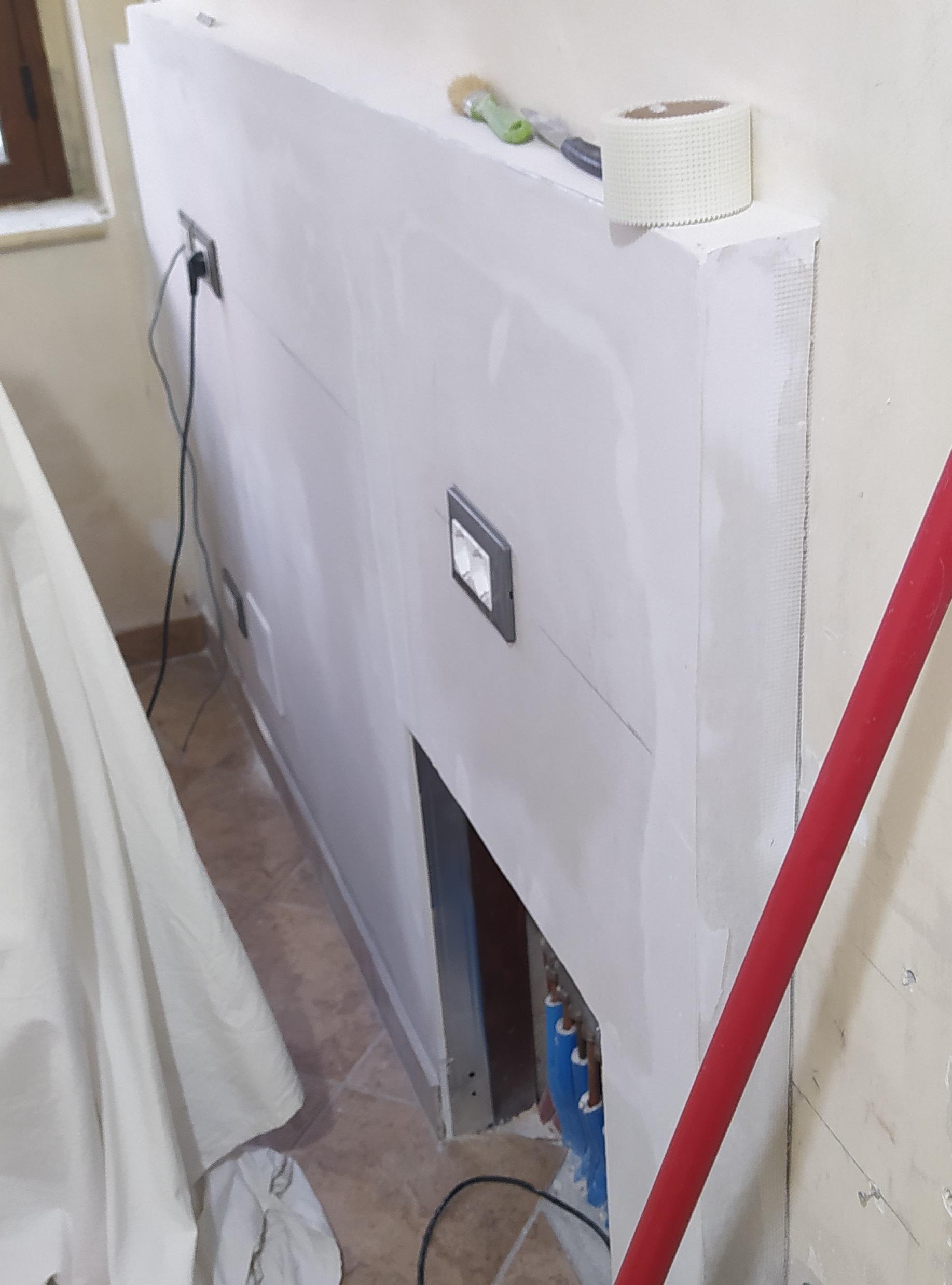

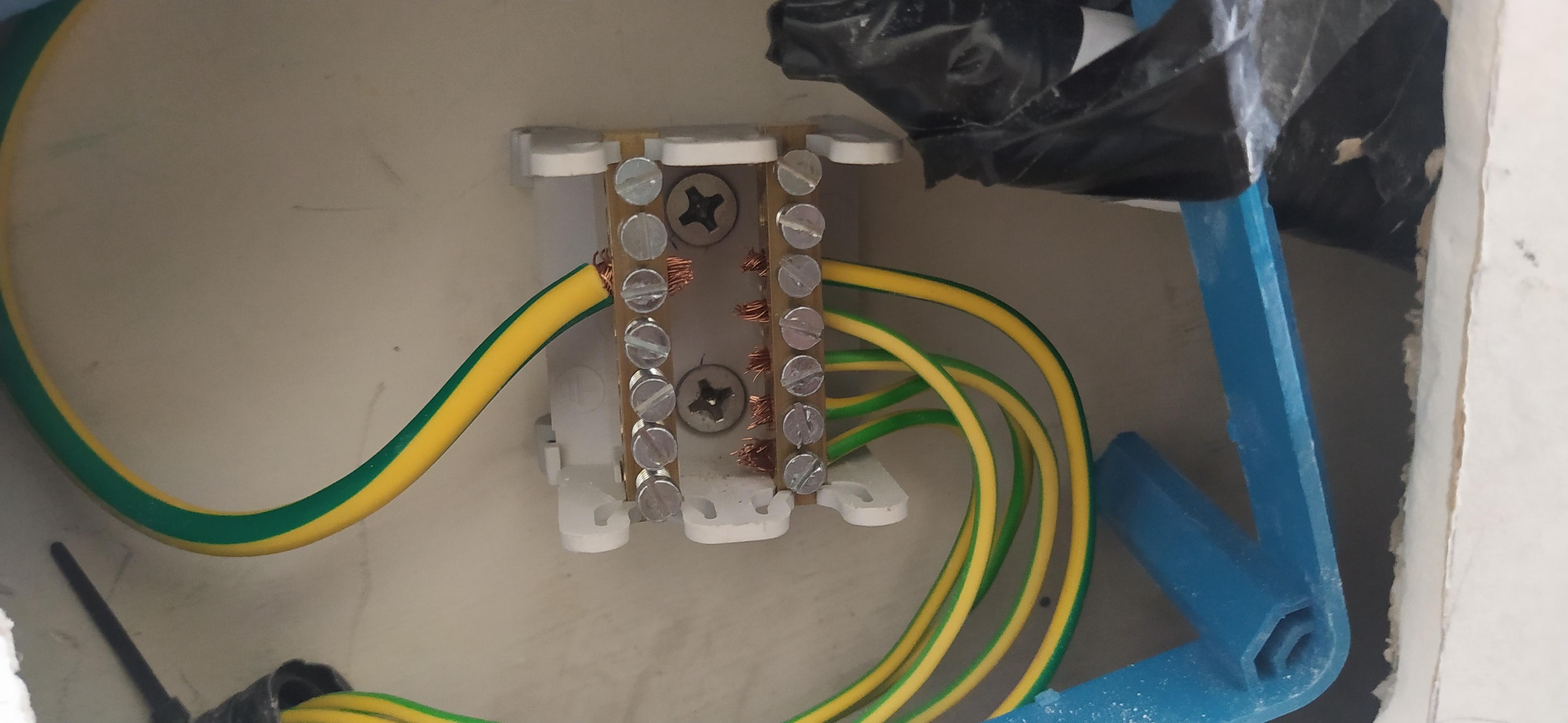

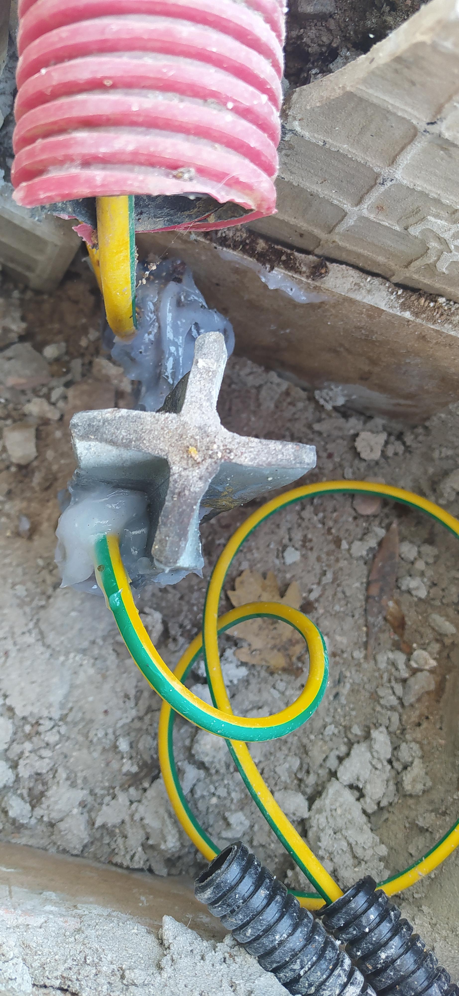

rubio2002it Inserita: 29 agosto 2021 Segnala Inserita: 29 agosto 2021 13 ore fa, Gav ha scritto: collegamenti me li fa l'elettricista Ricordati di farti lasciare la DI.CO per le modifiche effettuate
Gav Inserita: 9 settembre 2021 Autore Segnala Inserita: 9 settembre 2021 Lavori terminati,volevo ringraziarvi per l'aiuto,alla fine e' stato passato un filo da 10 mm fino alla morsettiera e da li fili da 2,5 mm ,prima di mettere la messa a terra avevo problemi di disconnessioni usb al pc,il mio ups mi segnava tramite il software di gestione ben 70 disconnessioni in poco piu' di un mese,avvertivo la scossa se toccavo il pc e qualco'altro di metallico,ora dopo una settimana zero disconnessioni o scosse 😁 Passato tutto dietro ad una paretina in cartongesso per evitarmi ulteriori scavi,queste sono alcue foto dei lavori che sono stati fatti. In settimana devo chiamare l'elettricista perche' mi ha deto che passa a controllare con attrezzatura idonea se la messa a terra funziona bene.
reka Inserita: 9 settembre 2021 Segnala Inserita: 9 settembre 2021 che morsetto hanno usato? come sono connesse le due barrette di rame?
Gav Inserita: 9 settembre 2021 Autore Segnala Inserita: 9 settembre 2021 In questo momento, reka ha scritto: che morsetto hanno usato? come sono connesse le due barrette di rame? Domanda troppo tecnica per me,comunque so perche' ho visto che col tester ha misurato se ci fosse continuita' fra cavo piu' grosso e cavi sottili e ci stava,era il mio stesso dubbio,per questo sono stato attento a guardare.
reka Inserita: 9 settembre 2021 Segnala Inserita: 9 settembre 2021 ma c'è una parte di rame affogata nella plastica di base?
Gav Inserita: 9 settembre 2021 Autore Segnala Inserita: 9 settembre 2021 (modificato) Non lo so,immagino di si perche' se non tocca non credo che ci possa essere continuita',correggimi se sbaglio. Modificato: 9 settembre 2021 da Gav
Gav Inserita: 9 settembre 2021 Autore Segnala Inserita: 9 settembre 2021 38 minuti fa, rubio2002it ha scritto: A vederle non sembra Non lo so,io ho fatto una prova,alla fine basterebbe mettere tutto su un unica fila no?
rubio2002it Inserita: 9 settembre 2021 Segnala Inserita: 9 settembre 2021 9 minuti fa, Gav ha scritto: basterebbe mettere tutto su un unica fila no? Certo, poi giusto per verificare, visto che hai il multimetro distacca il GV più grosso quello che sta da solo e vedi se c’è ancora la continuità tra le due morsettiere, o per tagliare la testa al toro fai tu un ponticello tra le due morsettiere così d avere la possibilità di un ampliamento dell’impianto di terra
Gav Inserita: 9 settembre 2021 Autore Segnala Inserita: 9 settembre 2021 1 ora fa, rubio2002it ha scritto: Certo, poi giusto per verificare, visto che hai il multimetro distacca il GV più grosso quello che sta da solo e vedi se c’è ancora la continuità tra le due morsettiere, o per tagliare la testa al toro fai tu un ponticello tra le due morsettiere così d avere la possibilità di un ampliamento dell’impianto di terra Ho staccato il cavo grosso come mi hai suggerito e fatto il test,senza quel cavo effettivamente non c'e' continuita' quindi credo che vada bene come in foto,grazie mille per l'aiuto.👍
reka Inserita: 9 settembre 2021 Segnala Inserita: 9 settembre 2021 il contrario! vuol dire che la continuità tra il gialloverde grosso e gli altri c'è perchè sono collegati altrove quindi la terra c'era già 😀 se quello è il nodo equipotenziale o si attaccano dalla stessa parte o metti una sbarretta di chiusura tra le due parti.. io chiederei delucidazioni
rubio2002it Inserita: 9 settembre 2021 Segnala Inserita: 9 settembre 2021 4 ore fa, Gav ha scritto: senza quel cavo effettivamente non c'e' continuita Sullo spandente oltre al filo da 10 mm2 vedo degli altri fili penso, da 2,5 mm2 credo che sia uno di quello che sostituisce il ponticello da fare sulle morsettiere. Quindi o con una barretta di rame o con lo stesso filo da 10 mm2 ti consiglio di rifare il ponticello direttamente sulla morsettiere. al limite se non prevedi ampliamenti sposta il filo da 10 mm2 dove sono presenti gli altri fili, visto che un morsetto libero c'è
Gav Inserita: 9 settembre 2021 Autore Segnala Inserita: 9 settembre 2021 (modificato) 8 minuti fa, rubio2002it ha scritto: Sullo spandente oltre al filo da 10 mm2 vedo degli altri fili penso, da 2,5 mm2 credo che sia uno di quello che sostituisce il ponticello da fare sulle morsettiere. Quindi o con una barretta di rame o con lo stesso filo da 10 mm2 ti consiglio di rifare il ponticello direttamente sulla morsettiere. al limite se non prevedi ampliamenti sposta il filo da 10 mm2 dove sono presenti gli altri fili, visto che un morsetto libero c'è ok,faro' cosi visto che e' una cosa facile,pero',Reka mi ha fatto pensare ed ho ricordato che,nella presa dove ci sta' l'interruttore del condizionatore,ci stava gia' collegata la messa a terra,pero',avevo il dubbio che fosse scollegata dal sistema di terra principale,che fosse messa li come "predisposizione futura",ho fatto uno scavo dietro la parete ed ho portato un corrugato fino a quella presa,ho detto all'elettricista che non ero sicuro se fosse effettivamente collegato alla terra quel punto,che se cosi' non fosse avrebbe potuto usare il corrugato perche' arrivava fino alla morsettiera,ho chiesto di controllare,lui mi ha detto che avrebbe collegato comunque un cavo da quel punto fino alla morsettiera che vi ho mostrato in foto perche' tanto male non faceva,anzi sosteneva che sia pure meglio,ora,probabilmente per questo il tester segna continuita',da una parte della morsettiera ci sta il cavo da 10 mm che va fino al dispersore,dall'altro lato un cavo probabilmente collegato alla messa a terra gia' esistente ,dico castronerie?A questo punto se basta scollegare il cavo da 10 mm e posizionarlo dall'altro lato e' un operazione che posso pure fare io,se secondo voi ci sta qualcos'altro da fare chiamo l'elettricista e cosi gli faccio sistemare tutto. P.S ORA CAPISCO I PROBLEMI A CUI PUO' ANDARE INCONTRO UN ELETTRICISTA CHE SI TROVA A DOVER METTERE MANO SU UN IMPIANTO FATTO DA ALTRI . Modificato: 9 settembre 2021 da Gav
ROBY 73 Inserita: 9 settembre 2021 Segnala Inserita: 9 settembre 2021 34 minuti fa, Gav ha scritto: A questo punto se basta scollegare il cavo da 10 mm e posizionarlo dall'altro lato e' un operazione che posso pure fare io,se secondo voi ci sta qualcos'altro da fare chiamo l'elettricista e cosi gli faccio sistemare tutto. E' bene farlo il prima possibile, il valore equipotenziale dev'essere uno solo ed unico e scollegando la corda da 10mmq le terre si dividono. 36 minuti fa, Gav ha scritto: P.S ORA CAPISCO I PROBLEMI A CUI PUO' ANDARE INCONTRO UN ELETTRICISTA CHE SI TROVA A DOVER METTERE MANO SU UN IMPIANTO FATTO DA ALTRI . Purtroppo, sei uno dei pochi, non tutti lo comprendono ☺️
rubio2002it Inserita: 9 settembre 2021 Segnala Inserita: 9 settembre 2021 34 minuti fa, Gav ha scritto: dico castronerie No 37 minuti fa, Gav ha scritto: A questo punto se basta scollegare il cavo da 10 mm e posizionarlo dall'altro lato e' un operazione che posso pure fare io,se secondo voi ci sta qualcos'altro da fare Per quello che si vede no, per quanto l’elettricità, visto che ti rilascerà la DI.CO. sarà meglio che lo faccia lui, poi ognuno è conscio di quello che fa
Gav Inserita: 9 settembre 2021 Autore Segnala Inserita: 9 settembre 2021 Ok,grazie ragazzi,siete stati gentilissimi,per ora ho spostato il cavo da 10 mm sul lato della morsettiera dove sono tutti gli altri cavi da 2,5 mm,in settimana chiamo l'elettricista per il controllo finale e gli dico di dare un occhio,grazie.
reka Inserita: 10 settembre 2021 Segnala Inserita: 10 settembre 2021 a volte sono gli elettricisti stessi che si menano via e su cose banali fanno cappellate... a casa mia nel seminterrato avevo fatto estirpare il vecchio impianto dell'officina e ricablare solo le prese 230V con impianto tubi a vista... dopo parecchio tempo ho riaperto la scatola di derivazione per aggiungere la linea del portone automatico e ... sorpresona: i gialloverdi erano tutti belli raggruppati per con una paio di fascette, tagliati in misura e... BASTA ... per qualche motivo strano non li avevano spellati e messo il forebox! magari era stato interrotto e dopo ha richiuso la scatola dimanticando di non aver finito...
rubio2002it Inserita: 10 settembre 2021 Segnala Inserita: 10 settembre 2021 (modificato) Certo che per fare una cosa precisa, se riesci a portare e/o togliere quel filo da 2,5 mm2 sulla terra, direttamente sulla barretta equipotenziale avrai un impianto perfetto anche per le successive verifiche avrai un solo collegamento che andrà sullo spandente di terra PS non so come ho inserito il link alla pagina successiva 😇 Modificato: 10 settembre 2021 da rubio2002it
Gav Inserita: 10 settembre 2021 Autore Segnala Inserita: 10 settembre 2021 30 minuti fa, rubio2002it ha scritto: Pagina precedente Pagina successiva Pagina precedente Pagina successiva Certo che per fare una cosa precisa, se riesci a portare e/o togliere quel filo da 2,5 mm2 sulla terra, direttamente sulla barretta equipotenziale avrai un impianto perfetto anche per le successive verifiche avrai un solo collegamento che andrà sullo spandente di terra PS non so come ho inserito il link alla pagina successiva 😇 Pagina precedente Pagina successiva Pagina precedente Pagina successiva Dici di togliere il filo da 2,5 mm della terra che non viene dal palino esterno ma dalla linea iGà esistente?
rubio2002it Inserita: 10 settembre 2021 Segnala Inserita: 10 settembre 2021 No, sulla palina sono presenti il filo da 10 che hai collegato adesso ed un altro filo da 2,5 , una di quelle norme non scritte ( non credo che ci sia un riferimento normativo) prevede che il collegamento tra il collettore equipotenziale è la palina venga effettuato con un solo filo. Quindi dico di individuare dove è collegato quel filo da 2,5 scollegarlo dalla palina e ricollegarlo sul collettore o in altra scatola di derivazione dove è presente la terra
Gav Inserita: 10 settembre 2021 Autore Segnala Inserita: 10 settembre 2021 (modificato) 15 minuti fa, rubio2002it ha scritto: Pagina precedente Pagina successiva Pagina precedente Pagina successiva No, sulla palina sono presenti il filo da 10 che hai collegato adesso ed un altro filo da 2,5 , una di quelle norme non scritte ( non credo che ci sia un riferimento normativo) prevede che il collegamento tra il collettore equipotenziale è la palina venga effettuato con un solo filo. Quindi dico di individuare dove è collegato quel filo da 2,5 scollegarlo dalla palina e ricollegarlo sul collettore o in altra scatola di derivazione dove è presente la terra Pagina precedente Pagina successiva Pagina precedente Pagina successiva Sulla palina (dispersore) e' collegato un solo filo da 10 mm (quello che ho passato io qualche giorno fa) 🤨 Alla fine, quel filo di terra che era gia presente in quella presa,che veniva dalla parte vecchia dell'impianto,quella gia' dotata di messa a terra,deve rimanere ugualmente collegato da quella presa fino alla morsettiera o dici che e' meglio eliminarlo?In poche parole in quella presa la messa a terra gia' ci stava,e' stato solo aggiunto un ulteriore cavo da 2,5 mm che arriva dalla presa fino alla morsettiera. Modificato: 10 settembre 2021 da Gav
rubio2002it Inserita: 10 settembre 2021 Segnala Inserita: 10 settembre 2021 Io dico se ti riesce togli il filo più piccolo di questa foto cercandolo di collegarlo al collettore o all’impianto di terra del circuito di casa
Microchip1967 Inserita: 10 settembre 2021 Segnala Inserita: 10 settembre 2021 10 ore fa, reka ha scritto: magari era stato interrotto e dopo ha richiuso la scatola dimanticando di non aver finito... Ecco perchè è necessario eseguire i collaudi finali con gli strumenti.Un errore ci puo' sempre stare ma se fai poi le misure finali te ne accorgi. Il tuo caso è piu' comune di quanto credi. Mi è capitato in un'officina durante un controllo preispettivo del 462. Ed il bello che anche l'ìnstallatore eolo aveva portato li' il conduttore di terra e non l'aveva collegato.
Gav Inserita: 11 settembre 2021 Autore Segnala Inserita: 11 settembre 2021 13 ore fa, rubio2002it ha scritto: Pagina precedente Pagina successiva Pagina precedente Pagina successiva Io dico se ti riesce togli il filo più piccolo di questa foto cercandolo di collegarlo al collettore o all’impianto di terra del circuito di casa Pagina precedente Pagina successiva Pagina precedente Pagina successiva il filo piu' piccolo in questa foto e' da 10 mm,e' quello che ho posato io ed arriva fino alla morsettiera,quello piu' grosso invece (quello in alto) e' quello che proviene da dentro casa che era gia' collegato all'impianto di messa a terra esistente.
rubio2002it Inserita: 11 settembre 2021 Segnala Inserita: 11 settembre 2021 Ok allora sei a posto così
