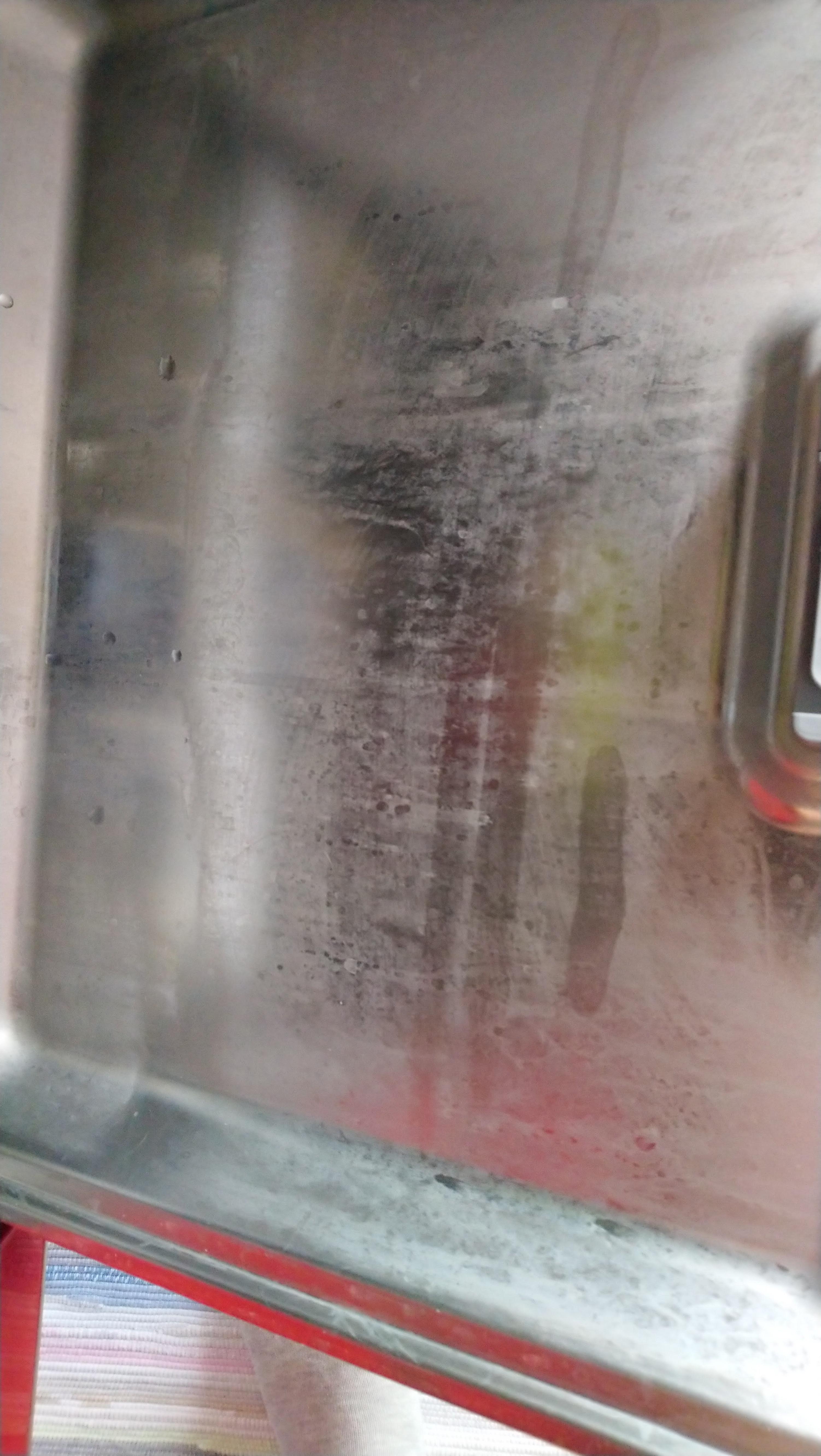

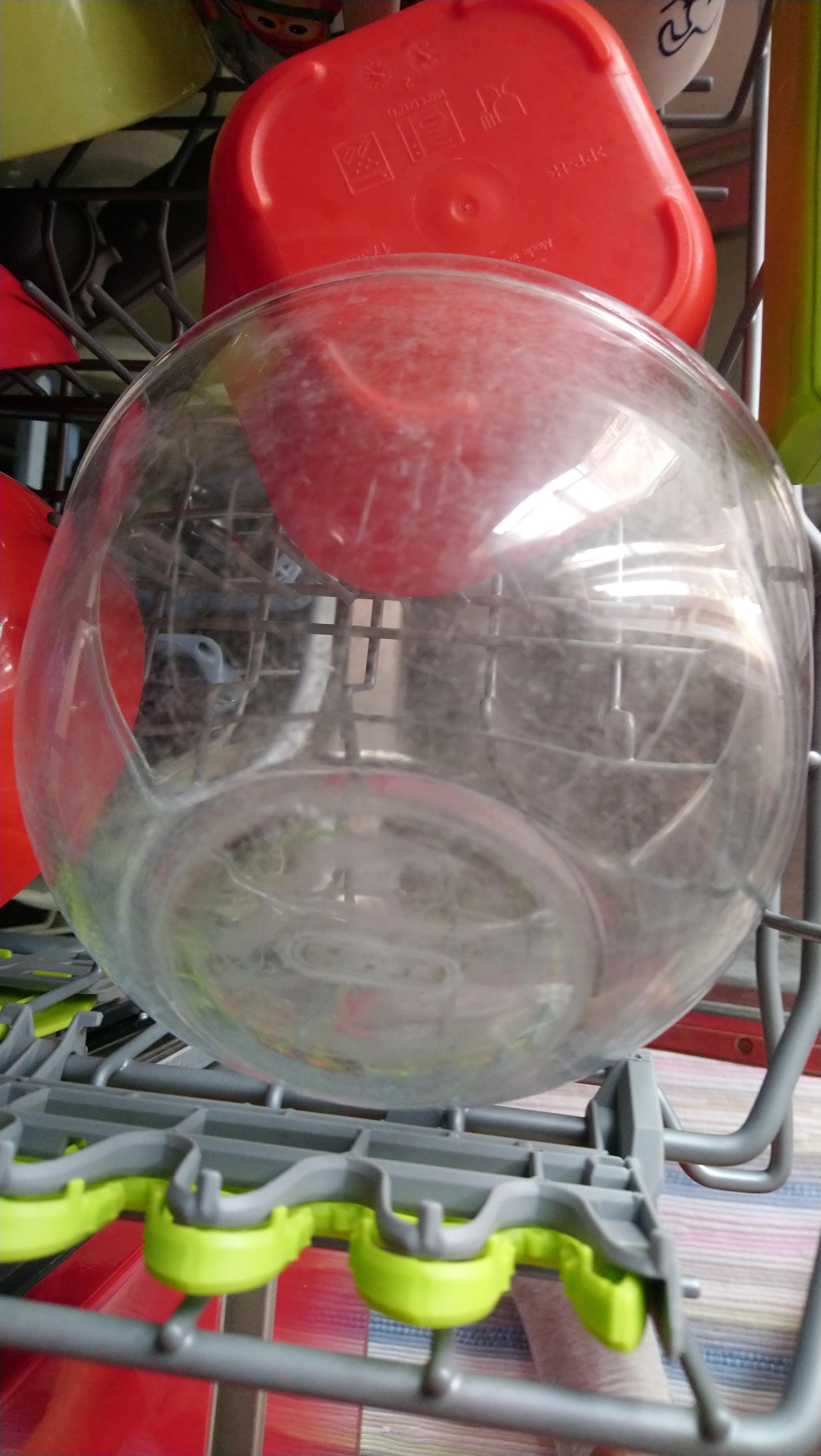

chopin_ita Inserito: 12 settembre 2021 Segnala Inserito: 12 settembre 2021 Buonasera tre giorni fa, dopo il solito lavaggio, le stoviglie uscite dalla mia lavapiatti SMEG (6 mesi di vita) erano TUTTE ricoperte da una patina bianca. Anche il cestello e l'interno del portello. Il sale c'è e il brillantante anche. Tale patina non se ne è andata nemmeno con un ulteriore lavaggio e l'unica è stata ripassarle tutte a mano con spugna e un po' di anticalcaree. I lavaggi successivi son sono poi però andati bene. Che cosa può essere stato? grazie
reka Inserita: 13 settembre 2021 Segnala Inserita: 13 settembre 2021 potrebbe aver fatto cilecca il rilascio del brillantante.. direi che se ricapita io chiamerei l'assistenza.
Ganimede77 Inserita: 13 settembre 2021 Segnala Inserita: 13 settembre 2021 8 ore fa, chopin_ita ha scritto: Che cosa può essere stato? Detersivo? E' sempre lo stesso, da stessa confezione?
perryfranz18 Inserita: 13 settembre 2021 Segnala Inserita: 13 settembre 2021 8 ore fa, chopin_ita ha scritto: spugna e un po' di anticalcaree hmmmmmm, se ricapita (senza intossicarti) assaggia e vedi se sa di sale, detersivo o è amarognolo (brillantante). Impossibile che sia calcare con un solo lavaggio perché altrimenti avresti avuto una opacizzazione graduale di tutta la macchina. Hai da poco aggiunto il sale alla macchina? il tappo è ben chiuso? Se è in garanzia e ricapita si passa subito al cat senza pensarci troppo.
Ganimede77 Inserita: 13 settembre 2021 Segnala Inserita: 13 settembre 2021 3 ore fa, perryfranz18 ha scritto: amarognolo (brillantante) Se troppo blillantante, sarebbero anche appiccicose e più che di bianco sarebbero azzurrate.
chopin_ita Inserita: 13 settembre 2021 Autore Segnala Inserita: 13 settembre 2021 il detersivo è sempre lo stesso... finish in polvere, il brillantante idem... che dire... lo ha fatto una volta sola e all'improvviso per di piu per levare quella patina... spugna, detersivo per piatti e anche anti calcaree e olio di gomito.... con il solo Svelto... NON veniva via Aggiungo che, se per caso il brillantante fosse finito, è già capitato... le stoviglie non escono brillanti, ma non escono nemmeno così imbrattate diciamo che senza brillantante non sono splendide e alla lunga ciclo dopo ciclo si opacizzano Purtroppo non ho fatto una foto ma erano PARECCHIO opache e tutti le parti in plastica tipo manici delle padelle e simili erano tutti ruvidi al tatto.
Ganimede77 Inserita: 13 settembre 2021 Segnala Inserita: 13 settembre 2021 6 ore fa, chopin_ita ha scritto: Purtroppo non ho fatto una foto ma erano PARECCHIO opache e tutti le parti in plastica tipo manici delle padelle e simili erano tutti ruvidi al tatto. Dal rubinetto dell'acqua non avete notato nulla? 6 ore fa, chopin_ita ha scritto: le stoviglie non escono brillanti, ma non escono nemmeno così imbrattate Spesso si vedono bene le gocce d'acqua, il tipico effetto dell'assenza di brillantante.
perryfranz18 Inserita: 14 settembre 2021 Segnala Inserita: 14 settembre 2021 se lo rifà chiama subito l'assisitenza, tieni dei piatti/padelle. Spero sia stata colpa di un caso isolato (ma non saprei spiegare cosa è successo, fosse stato sale lo avresti sciacquato via) ma se ricapita è da chiamarli senza fare niente. Poi se brancolano nel buio e ti propongono di sostituire pezzi a caso chiedi la sostituzione della macchina.
puma87 Inserita: 15 settembre 2021 Segnala Inserita: 15 settembre 2021 Non è che magari hai messo il detersivo finish polvere (che sinceramente reputo pessimo, ma questo è un altro discorso) mentre la vaschetta era umida? Se così fosse, potrebbe essersi compattato e non correttamente sciolto durante la fase di lavaggio, e magari ha iniziato a sciogliersi bene durante il risciacquo finale dove la temperatura solitamente è più alta...
chopin_ita Inserita: 15 settembre 2021 Autore Segnala Inserita: 15 settembre 2021 Il 13/9/2021 alle 22:25 , Ganimede77 ha scritto: Dal rubinetto dell'acqua non avete notato nulla? no, nulla di strano. 12 ore fa, puma87 ha scritto: Non è che magari hai messo il detersivo finish polvere (che sinceramente reputo pessimo, ma questo è un altro discorso) mentre la vaschetta era umida? No era ben asciutta. Non so come vada questo detersivo rispetto ad altri, ma lo uso da 20 anni, già dalla lavapiatti precedente e non mi ha mai fatto scherzi strani. In particolare questa confezione non è nuova, ma da essa ho prelevato polvere già da decine di lavaggi, tutti perfetti. E... purtroppo oggi mi ha rifatto lo scherzo e vi allego le foto delle condizioni del portello e di una ciotola dove si vede bene che ha combinato. La volta scorsa era molto più marcato l'effetto e ho dovuto ripassare a mano tutte le stoviglie con spugnetta per piatti, Svelto e anche un' di anticalcaree, se no non se ne veniva via se. Oggi lo ha rifatto, ma l'effetto è decisamente più lieve ed è bastato ripassare tutto con il solo Svelto. P.S.: usando solo acqua calda e spugnetta non viene via la patina Dal uiltimo lavaggio farlocco a questo di oggi ne sono stati fatti 3 perfetti in mezzo Inoltre i cestelli interni sono tutti ruvidi al tatto, come le stoviglie. Finito il ciclo di lavaggio andato male, prima di ripassare a mano tutto ho provato a fare un ciclo di risciaquo caldo, senza risultati. Il tappo del sale era ben chiuso... l'ho aperto per controllare difetti sulla guarnizione o sulla imboccatura, ma non trrovo nulla di strano.
UABC80 Inserita: 15 settembre 2021 Segnala Inserita: 15 settembre 2021 Secondo me o è il detersivo (in caso prova sostituirlo) o è l'addolcitore che non lavora correttamente, solo che senza verificare sul posto non si può sapere cos'è che va storto 😕 L'addolcitore è regolato correttamente secondo la durezza dell'acqua della tua zona? Il livello di sale nel serbatoio, com'è? Noti consumi strani di sale?
chopin_ita Inserita: 16 settembre 2021 Autore Segnala Inserita: 16 settembre 2021 7 ore fa, UABC80 ha scritto: econdo me o è il detersivo (in caso prova sostituirlo) Potrebbe essere, ma come ho detto è lo stesso detersivo che uso da 20 anni a sta parte e su questa macchina lo impiego sin dal suo acquisto avvenuto 6 mesi fa. 7 ore fa, UABC80 ha scritto: o è l'addolcitore mi piace di più come idea 7 ore fa, UABC80 ha scritto: L'addolcitore è regolato correttamente secondo la durezza dell'acqua della tua zona? teoricamente si, regolato alla installazione della macchina 7 ore fa, UABC80 ha scritto: Il livello di sale nel serbatoio, com'è? se apro il tappo il sale lo sento e la spia del sale non è accesa. Ho aggiunto il sale circa 4 settimane fa e ha fatto almeno 2-3 settimane di lavaggi corretti. 7 ore fa, UABC80 ha scritto: Noti consumi strani di sale? assolutamente no. Teniamo presente che si è verificato due volte in modo saltuario, quindi non è una cosa sistematica. Se fosse dovuto ai prodotti (sale, detersivo, brillantante) che sono gli stessi, il fenomeno sarebbe sistematico. Penso più che altro ad un difetto della macchina...
reka Inserita: 16 settembre 2021 Segnala Inserita: 16 settembre 2021 secondo me fa cilecca qualcosa a livello d'addolcitore.. 6 mesi, chiama assistenza. nel frattempo potresti regolarlo al massimo per vedere se cambia qualcosa
UABC80 Inserita: 16 settembre 2021 Segnala Inserita: 16 settembre 2021 1 ora fa, reka ha scritto: 6 mesi, chiama assistenza. Assolutamente! E come ti hanno già consigliato, conserva delle prove del malfunzionamento (stoviglie e foto)
E685X Inserita: 16 settembre 2021 Segnala Inserita: 16 settembre 2021 Ciao Io voto addolcitore, usi sale da cucina o apposito per lavastoviglie?
Ganimede77 Inserita: 17 settembre 2021 Segnala Inserita: 17 settembre 2021 Il 16/9/2021 alle 13:10 , E685X ha scritto: Io voto addolcitore, Anche io, anomalia, entra acqua salata in vasca.
Ciccio 27 Inserita: 18 settembre 2021 Segnala Inserita: 18 settembre 2021 Fosse così, basta leccare un bicchiere per capire.
Ganimede77 Inserita: 18 settembre 2021 Segnala Inserita: 18 settembre 2021 11 ore fa, Ciccio 27 ha scritto: Fosse così, basta leccare un bicchiere per capire. Ecco, sono state "assaggiate" le stoviglie?
chopin_ita Inserita: 15 gennaio 2022 Autore Segnala Inserita: 15 gennaio 2022 Buon giorno a tutti. Ci risiamo... per ora non ho chiamato l'assistenza... prima di farlo vorrei il vostro parere. Vero che me ne avete già dati tanti di parere, ma adesso è diverso perchè ho beccato qando capita. Non so perchè capita, ma quando!!! ogni volta che ricarico il sale capita. Sono due volte consecutive (a distanza di mesi, perchè non la uso tantissimo) che succede. In pratica... si accende la spia che manca sale, allora apro il tappo, metto il suo imbuto, caccio dentro sale (metto mezzo pacco anche se ce ne sta di più) chiudo il tamppo, faccio lavaggio e.... bam... tutto opaco. Poi i lvaggi successivi vanno bene. Ora... alla luce di questo elemento in più... secondo voi posso essere io a sbagliare qualcsa? Non è la prima ne l'unioca lavapiatti che uso e non mi era mai successo. Grazie.
perryfranz18 Inserita: 15 gennaio 2022 Segnala Inserita: 15 gennaio 2022 2 minuti fa, chopin_ita ha scritto: secondo voi posso essere io a sbagliare qualcsa? domanda scema, ma finisce tanto sale fuori dall'imbuto o quasi niente? il tappo è ben stretto? io, visto che sai quando succede, chiamerei l'assistenza e chiederei lumi... poi nel caso quando devi ricaricare il sale, chiama il tecnico per farlo venire (intanto alcuni lavaggi li puoi fare con quel poco sale rimasto) e gli fai vedere anche con un rapido... però non aspettare che scada la garanzia!
chopin_ita Inserita: 15 gennaio 2022 Autore Segnala Inserita: 15 gennaio 2022 57 minuti fa, perryfranz18 ha scritto: domanda scema, ma finisce tanto sale fuori dall'imbuto o quasi niente? Per niente sale fuori. Ho sempre evitato di riempirlo al 100%. Di solito se è del tutto vuoto, ci sta un pacco intero ma io ne ho sempre messo metà. 58 minuti fa, perryfranz18 ha scritto: il tappo è ben stretto? si si... ho controllato la sua guarnizione che noon avesse difetti o avvitasse storto. La cosa curiosa è che ora ho capito... capita solo al primo lavaggio dopo la ricarica del sale, poi basta.
chopin_ita Inserita: 15 gennaio 2022 Autore Segnala Inserita: 15 gennaio 2022 1 ora fa, perryfranz18 ha scritto: curiosità, che sale metti? questo di ieri è Finish la volta scorsa era sale lavastoviglie generico marca carrefour.
Ciccio 27 Inserita: 15 gennaio 2022 Segnala Inserita: 15 gennaio 2022 5 ore fa, chopin_ita ha scritto: Di solito se è del tutto vuoto, ci sta un pacco intero ma io ne ho sempre messo metà. Secondo me, è qui che sbagli: nel serbatoio della salamoia, durante il ciclo di lavaggio, magari l'acqua non arriva ad essere sovrasatura di sale, e quindi alle resine non arriva ancora la sufficiente quantità di sale disciolto per essere correttamente rigenerate. Se invece riempissi del tutto il serbatoio, già tutta la carica di sale necessario arriverebbe alle resine.
Ganimede77 Inserita: 15 gennaio 2022 Segnala Inserita: 15 gennaio 2022 7 ore fa, chopin_ita ha scritto: Ora... alla luce di questo elemento in più... secondo voi posso essere io a sbagliare qualcsa? Non chiudi bene il tappo? C'è del sale sulla guarnizione del tappo? La guarnizione è difettosa? PS: non aspettare che si accenda la spia, rabbocca il sale ogni tanto a prescindere e riempi il serbatoio, tutto quello che ci sta, lascia un dito libero. Fallo poco prima di un lavaggio così i residui se ne vanno col risciacquo imminente.
