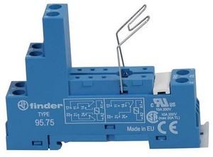

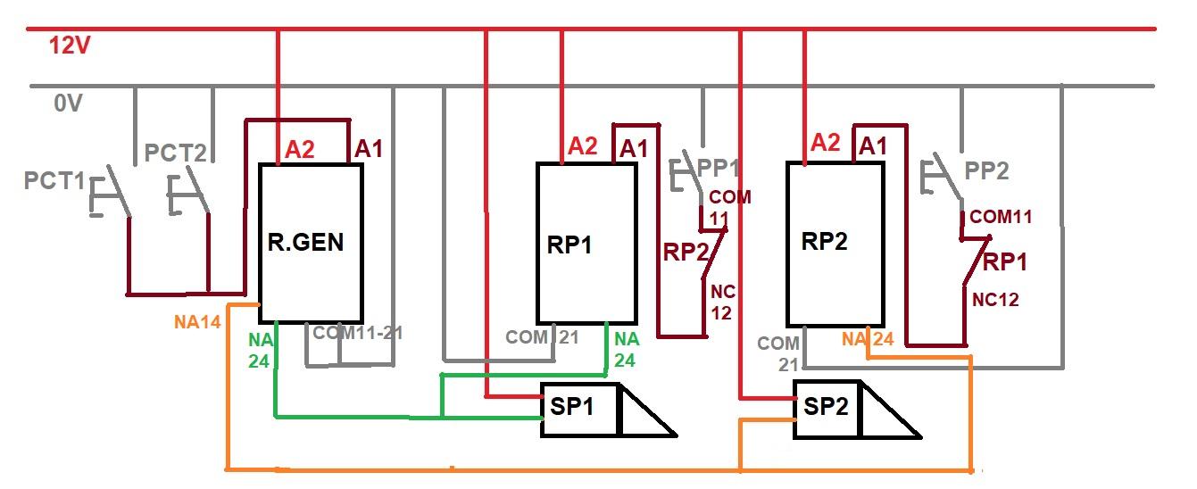

Miky.79 Inserito: 18 settembre 2021 Segnala Share Inserito: 18 settembre 2021 (modificato) Buonasera al forum.Avrei bisogno di un consiglio e uno schema se possibile riguardo l'apertura di un cancello con impianto citofonico bifamiliare, Una pulsantiera e n°2 portoni che si aprono in parallelo da due apparecchi citofonici interni.In prossimità dei portoni ho i rispettivi pulsanti di apertura.Il problema sta nel fatto che agendo singolarmente su questi pulsanti esterni mi si aprono entrambi i portoni.Questo perchè eccitando l'elettroserratura di un solo portone mi arrivano i 12V anche sul secondo portone.E' una questione di collegamenti o è necessario installare un particolare relè che non mi fa ritornare indietro i 12V sull'altro portone. Vorrei che dai citofoni interni si aprissero contemporaneamente i 2 portoni , mentre dai pulsanti pedonali si aprissero separati non insieme . Le due elettroserrature sicuramente sono in parallelo. Grazie anticipatamente . Modificato: 18 settembre 2021 da Maurizio Colombi Unificata la formattazione del testo. Link al commento Condividi su altri siti More sharing options...
ROBY 73 Inserita: 18 settembre 2021 Segnala Share Inserita: 18 settembre 2021 Ciao Miky.79, 1 ora fa, Miky.79 ha scritto: E' una questione di collegamenti o è necessario installare un particolare relè che non mi fa ritornare indietro i 12V sull'altro portone. In teoria sì, ma ci devi dire marca, modello e articoli precisi dei vari componenti dell'impianto, o eventualmente posta delle foto Link al commento Condividi su altri siti More sharing options...
Miky.79 Inserita: 18 settembre 2021 Autore Segnala Share Inserita: 18 settembre 2021 Buonasera Roby73 , siccome ho visto un post del 2016 di uno schema che ai postato tu ma non riesco ad aprirlo , comunque è un vecchio videocitofono a bianco e nero spesso 15 cm più o meno ha una 20 di anni e' nell'impianto è già presente in relè a zoccolo dove arrivano tutte e due le serrature aprendole contemporaneamente. Vorrei dividerle e da citofono azionarle contemporaneamente mentre da pulsante androne separate . Link al commento Condividi su altri siti More sharing options...
ROBY 73 Inserita: 18 settembre 2021 Segnala Share Inserita: 18 settembre 2021 43 minuti fa, Miky.79 ha scritto: Buonasera Roby73 , siccome ho visto un post del 2016 di uno schema che ai postato tu ma non riesco ad aprirlo , Posta il link della discussione, magari mi ricordo, mi torna in mente qualcosa. Le immagini non le vedi perché sono andate perse nell'incendio di marzo ai server di Strasburgo, VEDI ARTICOLO Link al commento Condividi su altri siti More sharing options...
Miky.79 Inserita: 18 settembre 2021 Autore Segnala Share Inserita: 18 settembre 2021 Eccomi qui, Allora dovrai usare 3 relè a 12VAC con almeno 2 scambi ciascuno, come questi della Finder, (si poteva fare anche con 2, ma così il funzionamento è più sicuro), con i relativi zoccoli a morsetti http://i.ebayimg.com/00/s/NTAzWDY4MA==/z/IjoAAOSwoydWqKGi/%24_35.JPG la legenda dei vari simboli è questa: - PULS CITOF = sono i pulsanti che sono sui citofoni, se ne hai più di uno, è sufficiente che prendi il filo da uno solo, tanto saranno collegati in parallelo; - PP1 = Pulsante apertura vicino portone 1; - PP1 = Pulsante apertura vicino portone 2; - RP1 = Relè portone 1, sia per i contatti NA (normalmente aperto) e NC (normalmente chiuso) sia per la bobina; - RP2 = Relè portone 2, sia per i contatti NA (normalmente aperto) e NC (normalmente chiuso) sia per la bobina; - SP1 = Serratura portone 1; - SP2 = Serratura portone 2; - R GEN = Relè generale. Il funzionamento invece è questo: - premendo il pulsante PULS CITOF, si ecciterà la bobina del R GEN che chiuderà i 2 contatti NA che a loro volta fanno eccitare le 2 bobine delle 2 serrature nello stesso momento;- - premendo il PP1 si eccita la bobina RP1, si chiude il contatto NA dello stesso relè fa scattare la SP1 e allo stesso tempo attraverso il contatto NC viene creato un interblocco elettrico che non permette al RP2 e di conseguenza nemmeno la serratura SP2 di eccitarsi; - premendo il PP2 si eccita la bobina RP2, si chiude il contatto NA dello stesso relè fa scattare la SP2 e allo stesso tempo attraverso il contatto NC viene creato un interblocco elettrico che non permette al RP1 e di conseguenza nemmeno la serratura SP1 di eccitarsi; Per il collegamento invece credo che dovrai (o almeno te lo consiglio se possibile) trovare un punto comune dove alloggiare i 3 relè e fare tutti i cablaggi insieme nella stessa scatola. Dovrai avere i 12VAC che escono dall'alimentatore, il filo che ora esce dal citofono che apre le due serrature lo userai per comandare la bobina del RELE' GENERALE e poi seguendo lo schema riuscirai nel tuo intento. Spero di essermi spiegato, a me è venuto in mente così, se qualcuno ha un'idea migliore ben venga, se serve eventualmente siamo qui. Quota Questo è quello che avevi postato nella discussione del 2016 Link al commento Condividi su altri siti More sharing options...
Miky.79 Inserita: 18 settembre 2021 Autore Segnala Share Inserita: 18 settembre 2021 https://www.plcforum.it/f/topic/43311-citofono-lt-terraneo-come-collegare-2-serrature-collegamento-due-serrature-distinte/ Link al commento Condividi su altri siti More sharing options...
Miky.79 Inserita: 18 settembre 2021 Autore Segnala Share Inserita: 18 settembre 2021 Scusami ho sbagliato il link . Questo è quello giusto Link al commento Condividi su altri siti More sharing options...
ROBY 73 Inserita: 18 settembre 2021 Segnala Share Inserita: 18 settembre 2021 (modificato) Ok domani se ho un po' di tempo, "butto giù" uno schema, abbi fede e pazienza Modificato: 18 settembre 2021 da ROBY 73 Link al commento Condividi su altri siti More sharing options...
Miky.79 Inserita: 18 settembre 2021 Autore Segnala Share Inserita: 18 settembre 2021 Grazie mille Gentilissimo Link al commento Condividi su altri siti More sharing options...
ROBY 73 Inserita: 19 settembre 2021 Segnala Share Inserita: 19 settembre 2021 (modificato) Da quello che mi ricordo, sono quasi certo che cinque anni fa l'avevo fatto meglio (purtroppo non lo trovo più, oggi "mi è uscito" così), comunque ecco lo schema: (Clicca sopra l'immagine o aprila in un'altra finestra del monitor per ingrandirla) Se non lo capisci dimmi che con un po' di calma cerco di fartelo meglio. Segui le indicazioni dei morsetti che trovi scritti sui morsetti degli zoccoli Finder 95.05 o 95.75 con relativi relè che saranno i Finder 40.52.8.012.0000 https://cdn.findernet.com/app/uploads/2021/05/17142938/ZDPITIT4052.pdf Il funzionamento è lo stesso descritto nel post di cinque anni fa Modificato: 19 settembre 2021 da ROBY 73 Link al commento Condividi su altri siti More sharing options...
Miky.79 Inserita: 19 settembre 2021 Autore Segnala Share Inserita: 19 settembre 2021 Grazie mille sei fantastico . Grazie. Ti faccio sapere se non capisco qualcosa. Link al commento Condividi su altri siti More sharing options...
ROBY 73 Inserita: 19 settembre 2021 Segnala Share Inserita: 19 settembre 2021 Prego di niente Link al commento Condividi su altri siti More sharing options...
Miky.79 Inserita: 23 settembre 2021 Autore Segnala Share Inserita: 23 settembre 2021 Complimenti Roby73 , funziona alla grande. Grazie. Un'altra cosa non so se puoi rispondermi in questa discussione: avrei bisogno se ti è possibile siccome sei molto esperto di uno schema per automatizzare 5 tapparelle con un pulsante generale e 5 pulsanti individuali , usando i relè con zoccolo . Si può fare? Grazie anticipatamente. Link al commento Condividi su altri siti More sharing options...
ROBY 73 Inserita: 23 settembre 2021 Segnala Share Inserita: 23 settembre 2021 3 ore fa, Miky.79 ha scritto: .......funziona alla grande. Ottimo, l'importante è questo, prego di niente. 3 ore fa, Miky.79 ha scritto: Un'altra cosa non so se puoi rispondermi in questa discussione:.............. Ci sono dei kit già "confezionati ad hoc", comunque devi aprire una nuova discussione, qui con i Citofoni non c'entrano nulla, puoi aprirla pure qui: https://www.plcforum.it/f/forum/340-altri-argomenti-elettrici/ Link al commento Condividi su altri siti More sharing options...
Miky.79 Inserita: 24 settembre 2021 Autore Segnala Share Inserita: 24 settembre 2021 Ciao Robby 73 , ho aperto la discussione nel link che mi hai postato, se ti è possibile dai un occhiata. Grazie anticipatamente. Link al commento Condividi su altri siti More sharing options...
