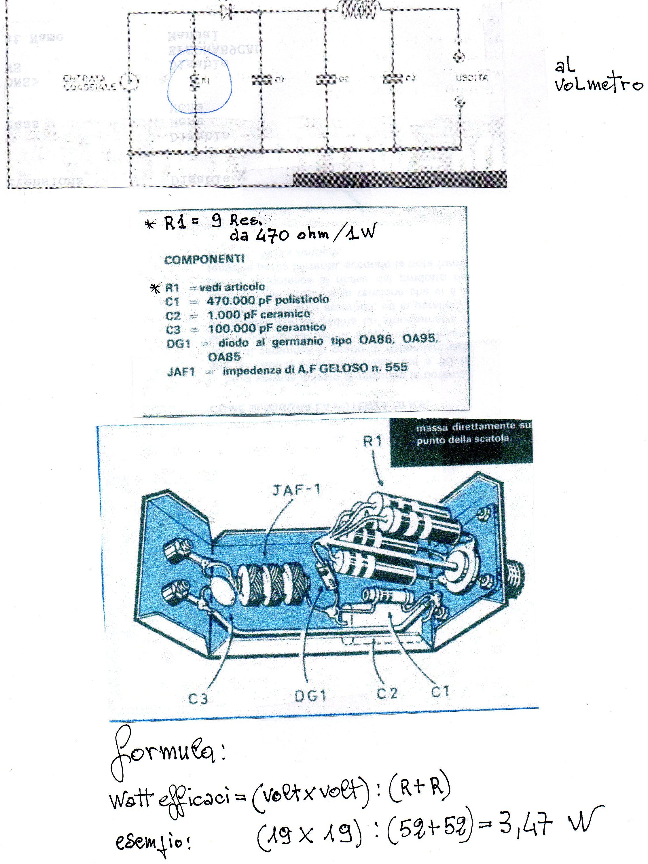

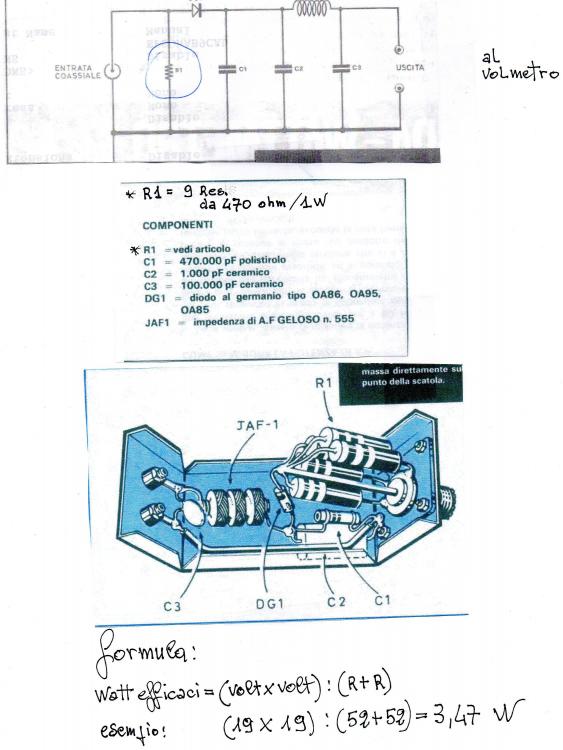

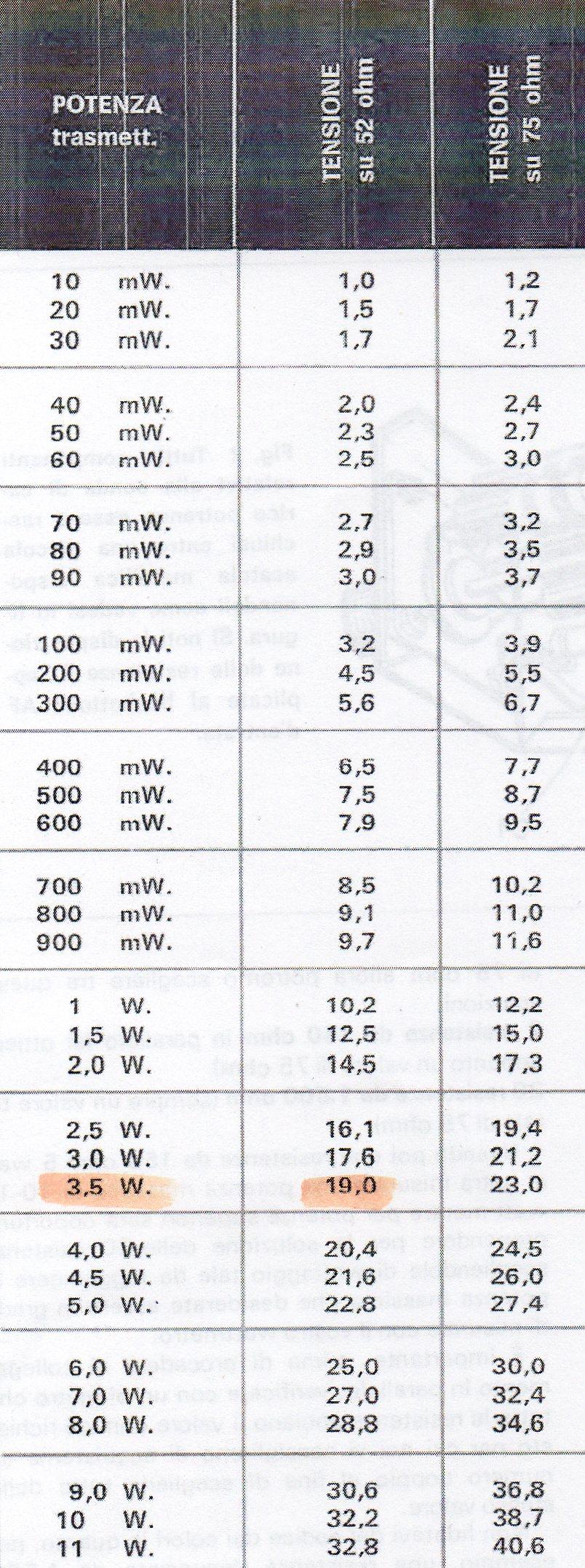

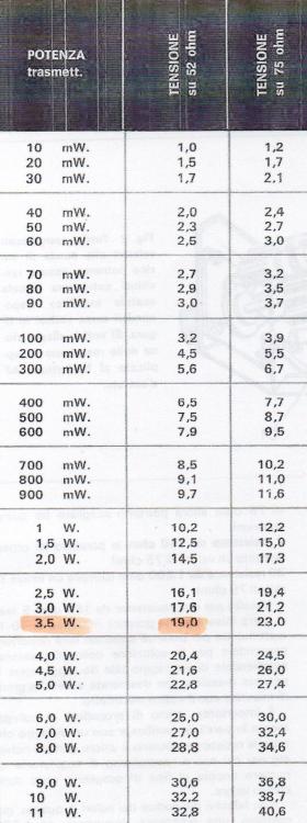

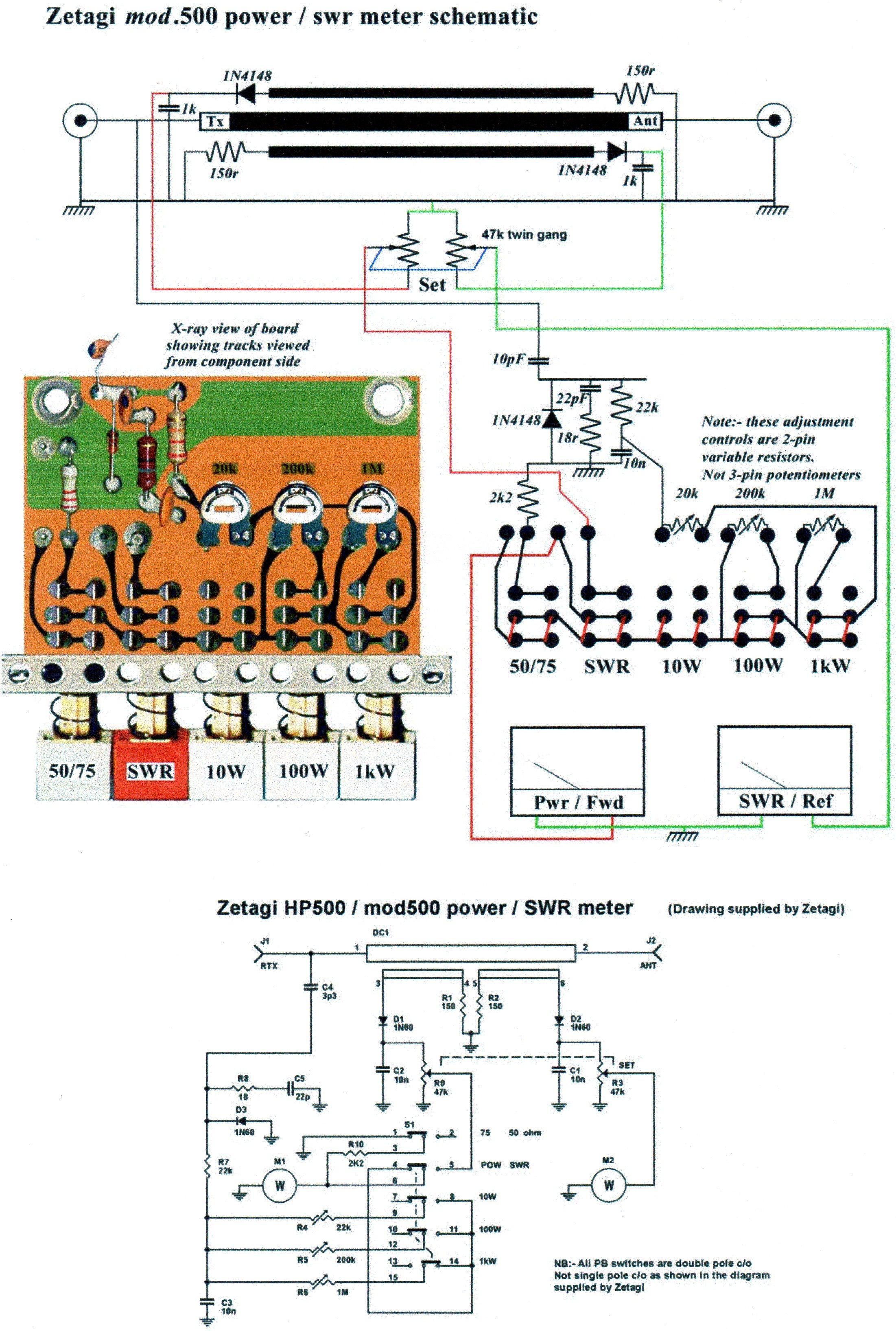

Riparazione rosmetro
der_user_240233
Ciao a tutti i Radioamatori e CB,
sono in possesso di in rosmetro della ditta Zetagi mod. HP 500 che dopo essersi guastato
causa temporale, è stato da me riparato; ora funziona ma andrebbero tarati i tre trimmer interni
allo strumento. Chiedo se qualcuno conosce la procedura da fare.
Domenico Maschio
Dovresti almeno spiegare qual era il guasto e quale la riparazione fatta .
Ciao
der_user_240233
Ciao, grazie per avermi risposto,
ho sostituito il diodo D2 1n4148 in corto, dopo di che l'apparecchio è tornato a funzionare,
però ho il dubbio che comunque, andrebbe rifatta la taratura; gli altri componenti li ho testati
e sono tutti OK.
Per la funzione ROS non occorre tarare nulla, in quanto la misura è relativa, ed il valore riflesso è subordinato allo zero diretto.
Per la potenza dovresti avere un Wattmetro di riferimento, misurare la potenza, preferibilmente verso il fondo scala, e riportarla sul tuo.
Domenico Maschio
Hai sostituito solo un diodo ?
ne hai messo uno uguale ?
Per tarare occorrerebbe una strumentazione che sicuramente no hai , un semplice rimedio è : se ti ricordi qual era il tuo ROS precedente al guasto e se è rimasto uguale puoi ritenerlo tarato ,
Altro rimedio è : mettere due rosmetri in "serie"  e vedere che misurano entrambi lo stesso valore di ros .
Ciao
der_user_240233
Ciao, grazie per avermi risposto,
ho sostituito il diodo D2 1n4148 in corto, dopo di che l'apparecchio è tornato a funzionare,
però ho il dubbio che comunque, andrebbe rifatta la taratura; gli altri componenti li ho testati
e sono tutti OK.
der_user_240233
Rispondo a Patatino 59  e a Domenico, si il diodo è uguale al primo,
il mio problema è quale trimmer devo regolare per non starare eventualmente gli altri.
Dallo schema i trimmer sono tre: R4,R5,R6, quali di questi? o devo andare a provare
1x1 lentamente?
Grazie ragazzi per la pazienza.
Claudio
Domenico Maschio
Se non hai strumentazioni o usi i metodi che ti ho detto prima ti sconsiglio di muovere i trimmer
der_user_240233
Ciao, grazie per avermi risposto,
ho sostituito il diodo D2 1n4148 in corto, dopo di che l'apparecchio è tornato a funzionare,
però ho il dubbio che comunque, andrebbe rifatta la taratura; gli altri componenti li ho testati
e sono tutti OK.
OK. domani ci provo, poi faccio sapere.
Grazie e buona serata.
Secondo me se non hai toccato i trimmer e hai sostituito solo il 4148 non dovresti avere problemi di taratura dato che gli unici 3 trimmer sono quelli che regolano le 3 scale in potenza.
al limite se li hai già toccati come ti hanno suggerito fai il confronto con un watmetro illibato
der_user_240233
Ciao, Mauro,
i trimmer non li ho ancora toccati; appena avrò un altro rosmetro "illibato" farò il confronto.
Di nuovo grazie a tutti|
  • 2 weeks later...
der_user_240233
img003.thumb.jpg.ab00b150733ec3f799573df109f07703.jpgCiao a tutti,
non trovando un wattmetro per il confronto, mi sono rivolto alla mitica rivista di Nuova Elettronica ( N° 4),da me molto amata.
Ho realizzato un wattmetro molto semplice e secondo me anche preciso, cosi ho potuto tarare il mio.
Ha chi interessa, mando lo schema sia elettrico che pratico.
Ricordo la formula: Watt eff.=(volt x volt ) :(r + r)
del_user_293569
Ciao.
Quella formula e' valida solo se la linea e' chiusa su un carico puramente resistivo  di 52 ohm.
Non e' valida se hai un R.O.S <> 1.
Sottolineo "puramete" perchè, eventualmente volessi realizzare un carico fittizio, non puoi usare una resistenza corazzata
o in ceramica o a film metallico perchè sono avvolte su un supporto e quindi hanno una componente induttiva.
Ma poi  non era il rosmetro che dovevi verificare?
Modificato: da Francesco_54
der_user_240233
img003.thumb.jpg.ab00b150733ec3f799573df109f07703.jpgCiao a tutti,
non trovando un wattmetro per il confronto, mi sono rivolto alla mitica rivista di Nuova Elettronica ( N° 4),da me molto amata.
Ho realizzato un wattmetro molto semplice e secondo me anche preciso, cosi ho potuto tarare il mio.
Ha chi interessa, mando lo schema sia elettrico che pratico.
Ricordo la formula: Watt eff.=(volt x volt ) :(r + r)
Certamente, le resistenze non sono a filo ma sono a carbone cioè anti induttive
Non era il rosmetro, ma il wattmetro che dovevo tarare, regolando il trimmer sul fondo
scala da 10 watt.
Buona serata a tutti
Claudio (ilparabolico)
  • Gabriele Riva changed the title to Riparazione rosmetro
