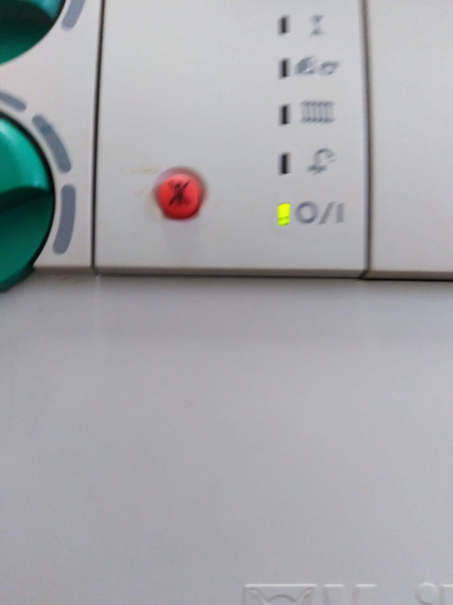

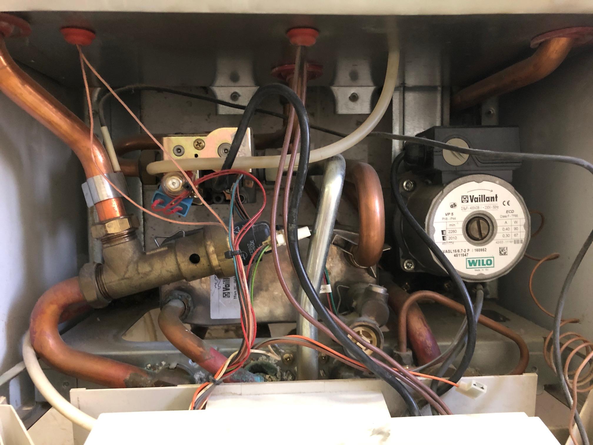

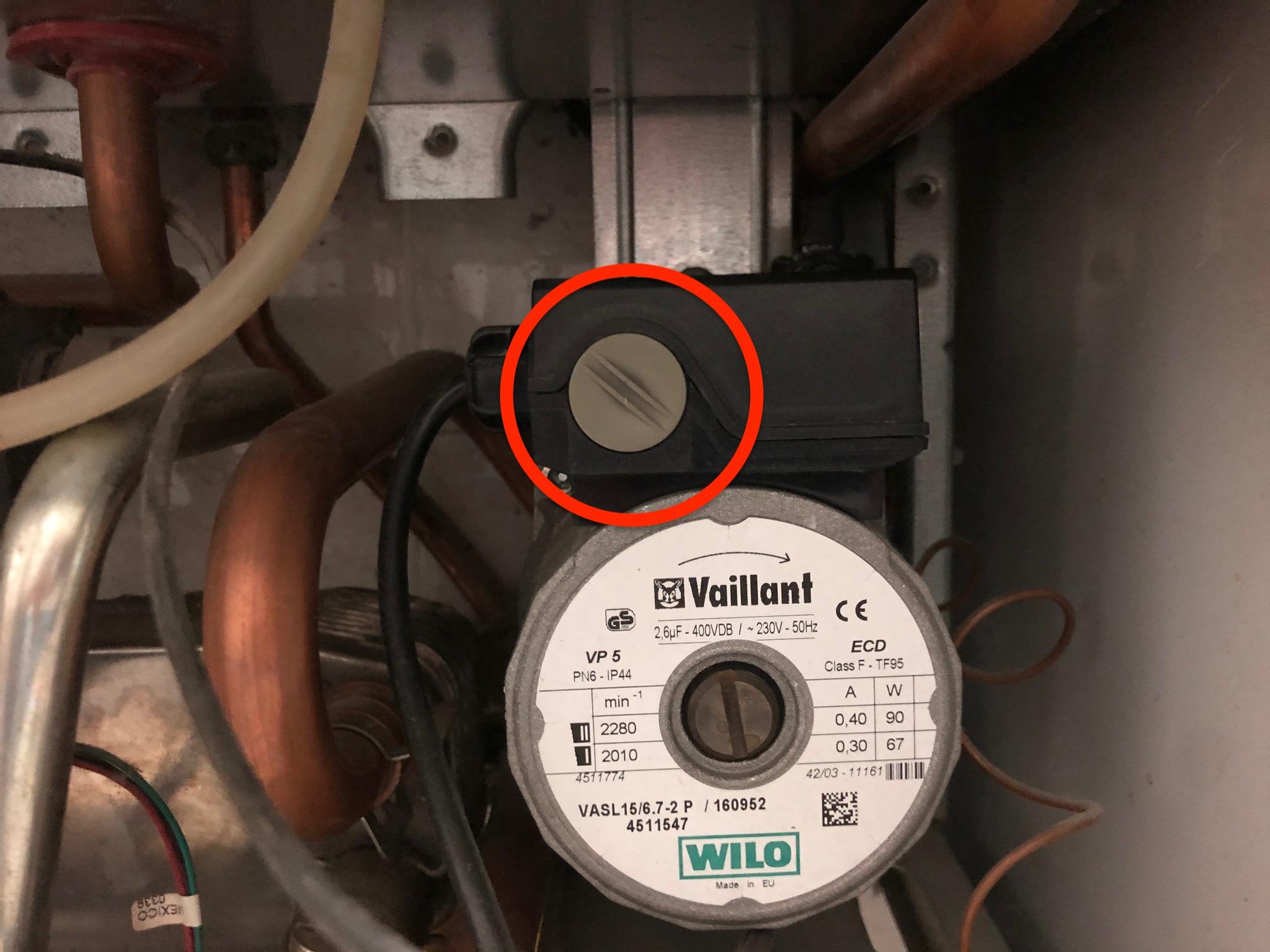

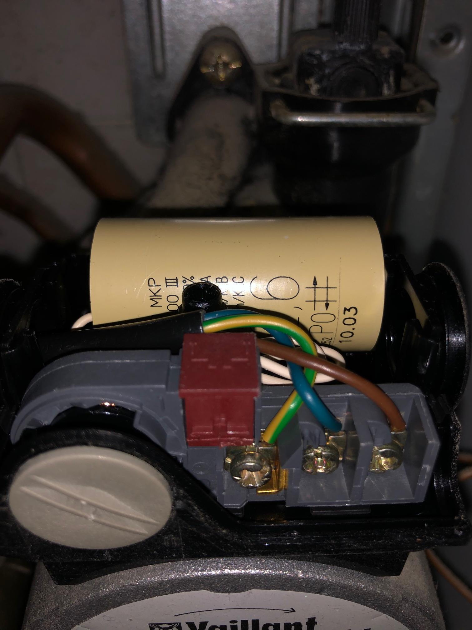

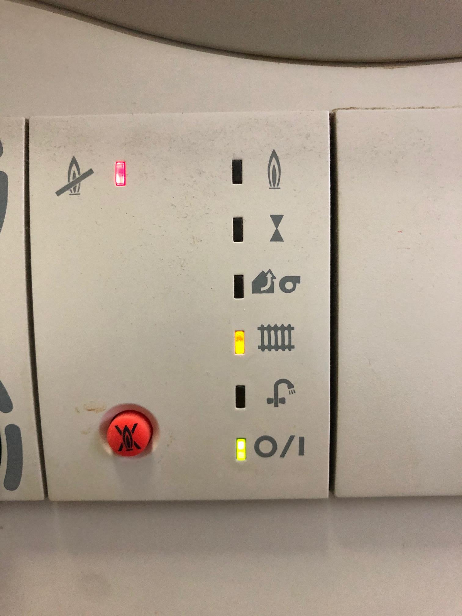

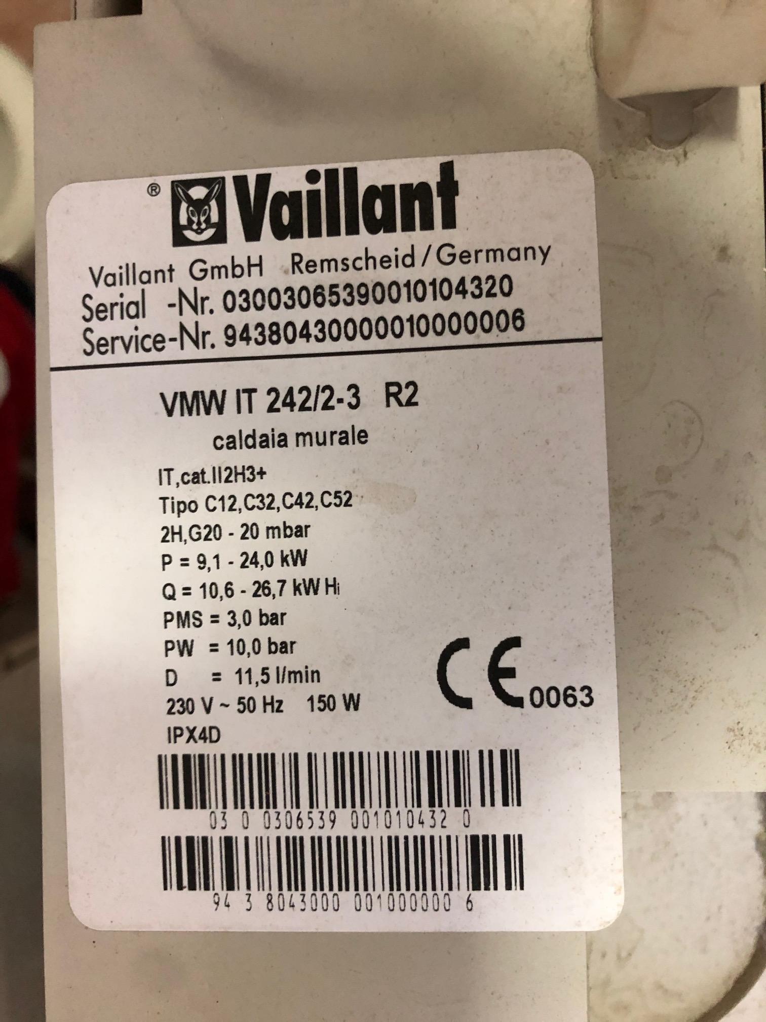

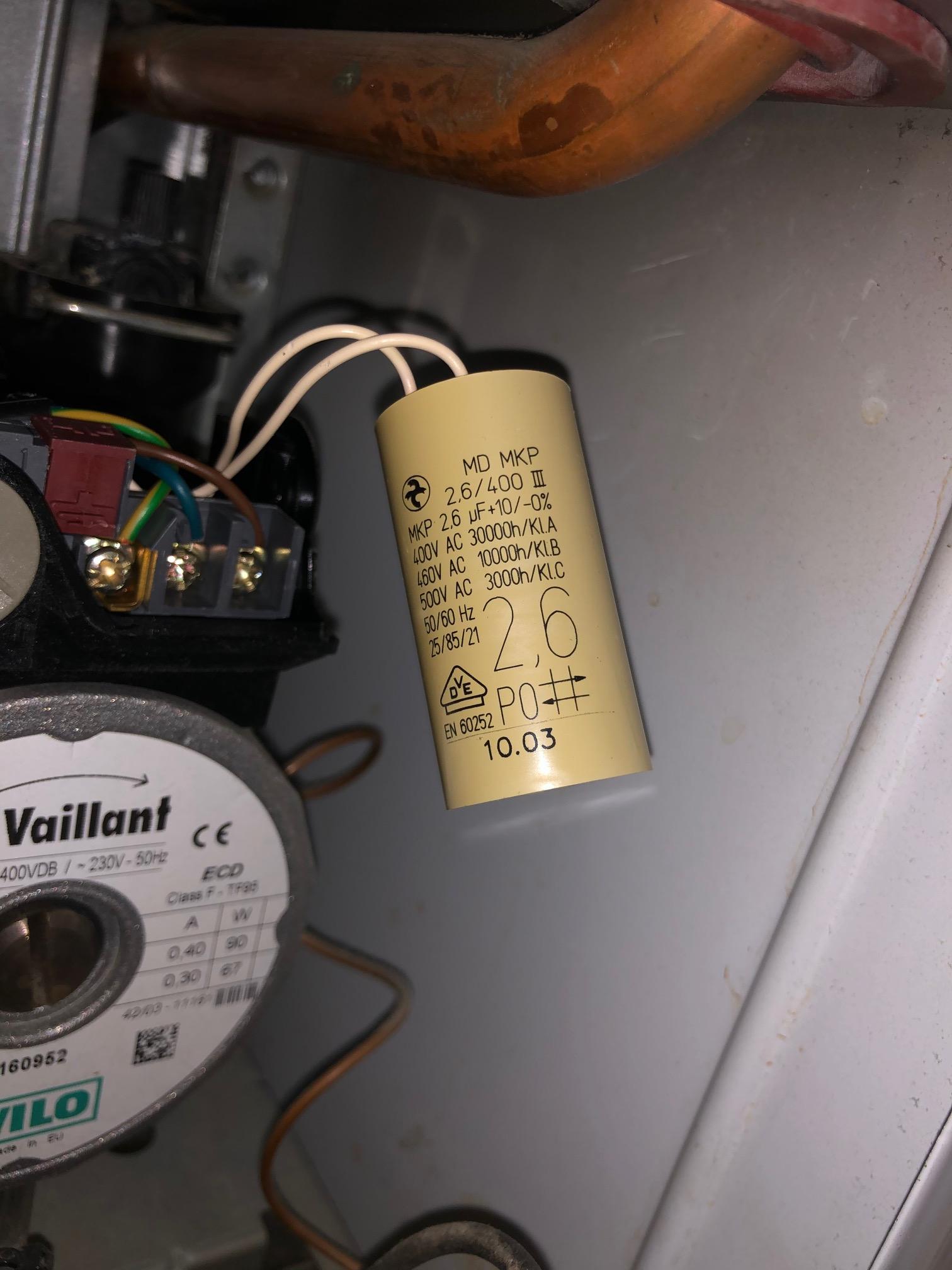

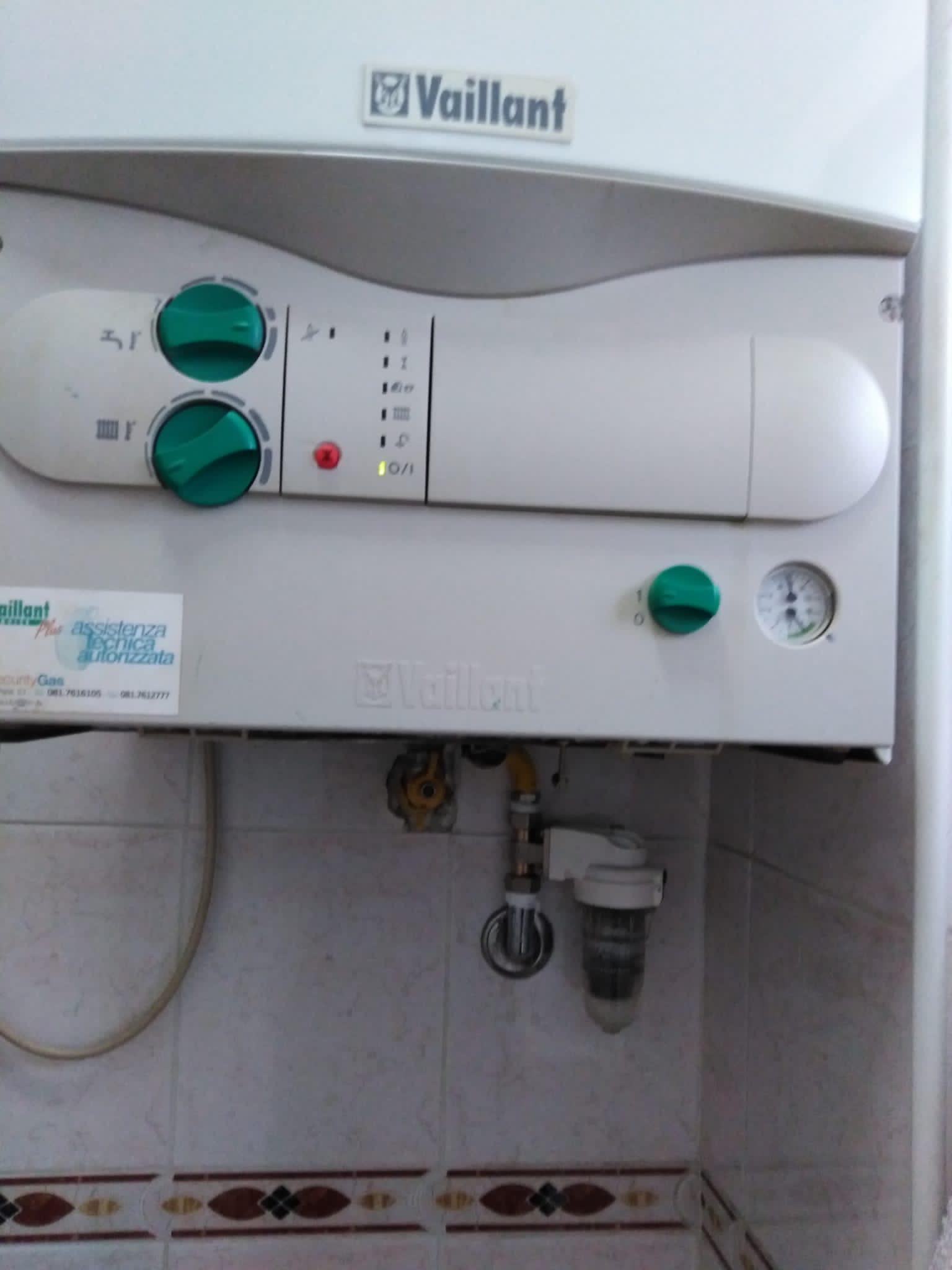

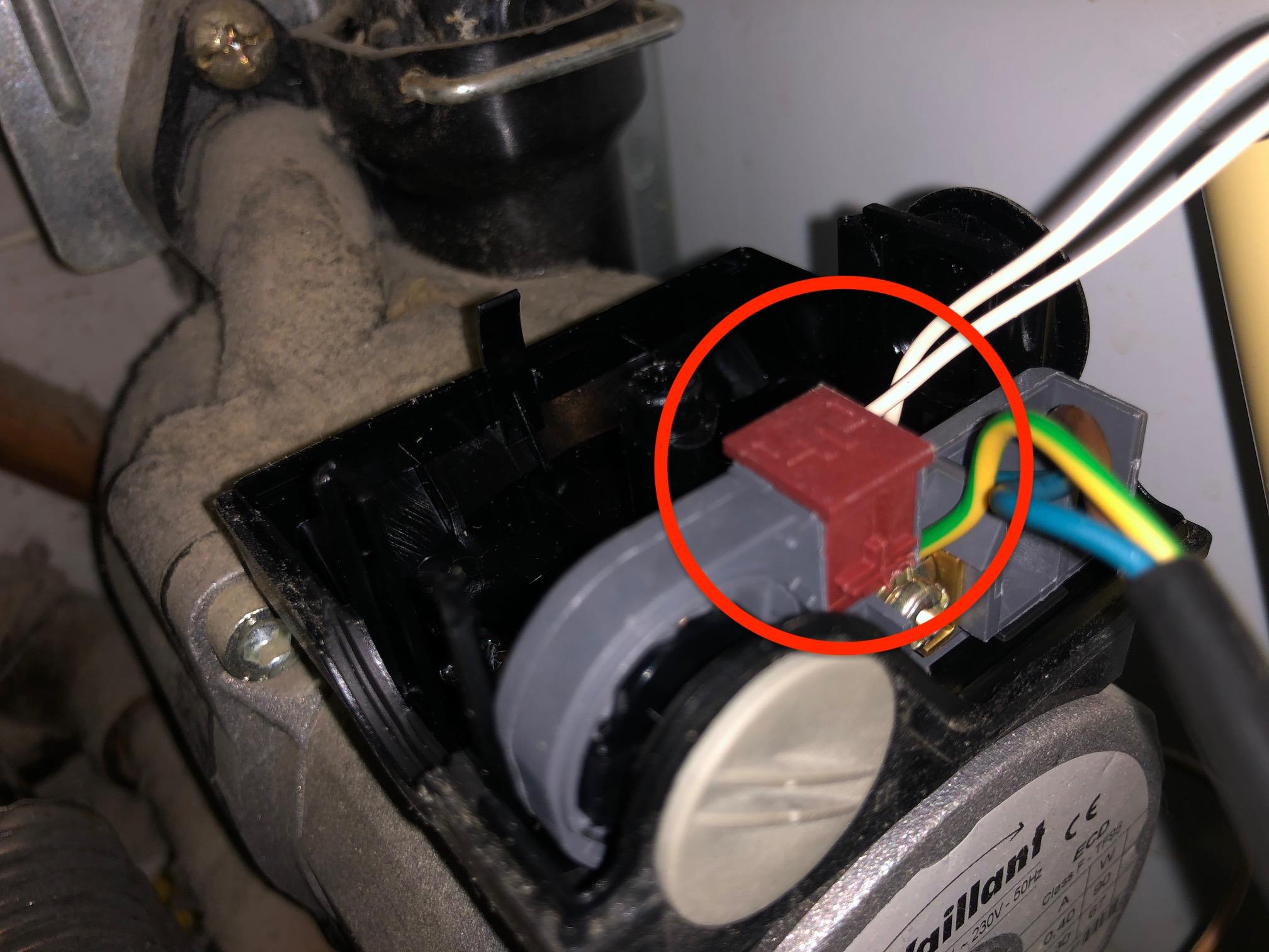

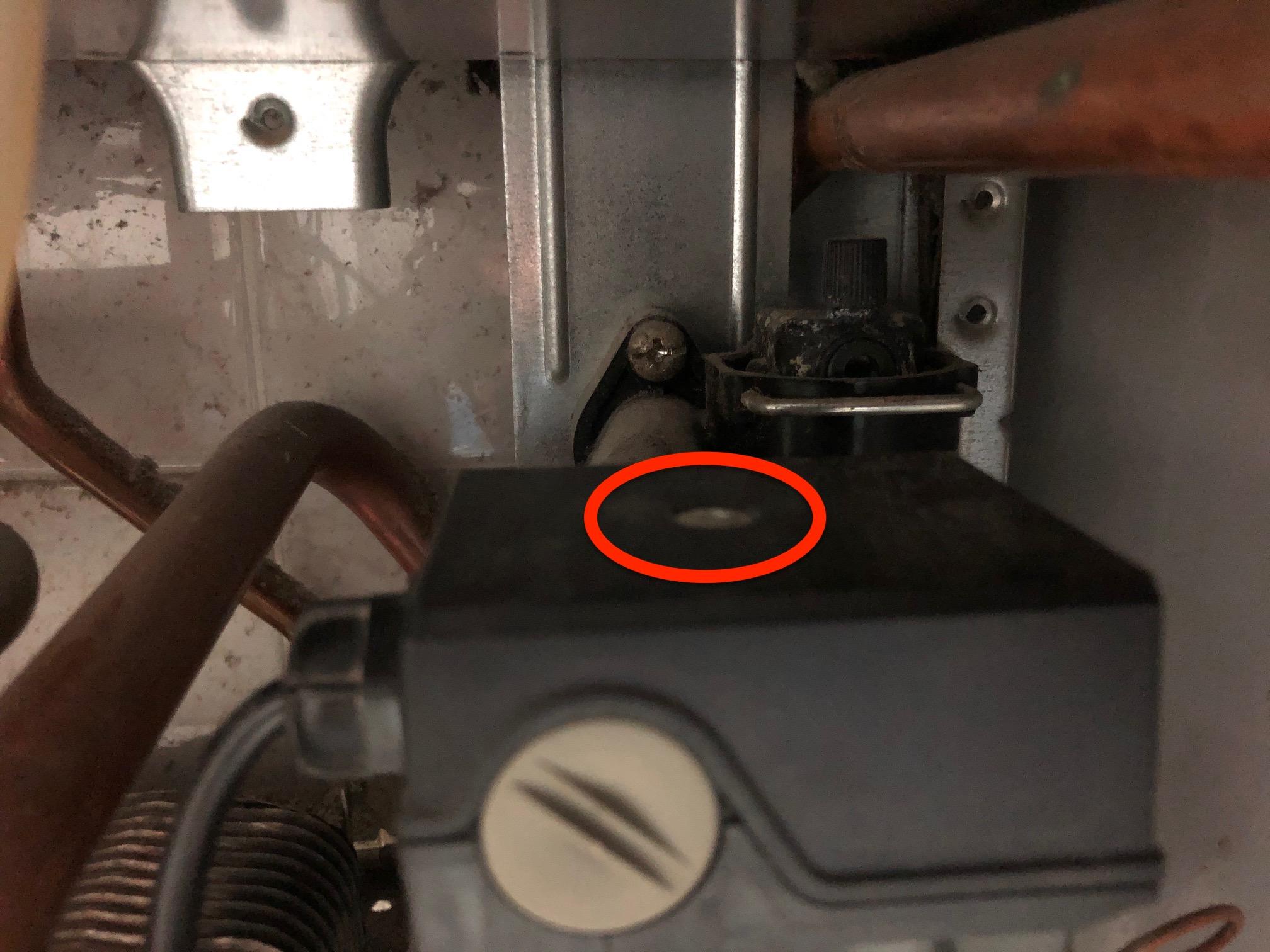

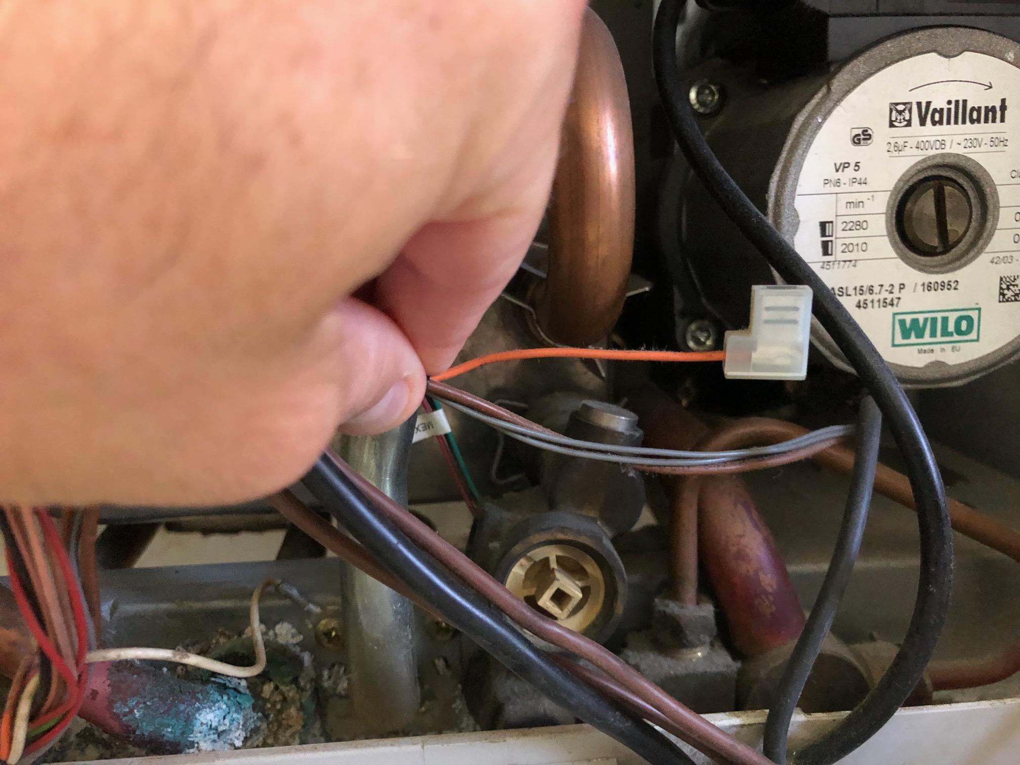

lavadora Inserito: 29 settembre 2021 Segnala Inserito: 29 settembre 2021 Ciao a tutti. All'improvviso non esce acqua calda, nel senso che non si accende il bruciatore, e per farla partire mi è stato detto (dal tecnico) di premere il pulsante rosso e di aspettare. Alle volte funziona ma altre no. Il tecnico che l'ha controllata ha detto che bisogna agire su 3 pezzi (da cambiare uno, oppure due, oppure tre) spendendo dai 100 a un massimo di 500 euro. Qualcuno che può aiutarmi per evitare questa spesa? La caldaia non è casa mia, ma da mia madre. Grazie a tutti
vincenzo barberio Inserita: 30 settembre 2021 Segnala Inserita: 30 settembre 2021 (modificato) Salve lavadora, se il tecnico sul posto ha formulato tre ipotesi senza individuare la causa, è difficile dare un parere a distanza sulla risoluzione del problema. Potresti verificare se tale inconveniente si presenta anche in richiesta di riscaldamento ambiente? Modificato: 30 settembre 2021 da vincenzo barberio
lavadora Inserita: 30 settembre 2021 Autore Segnala Inserita: 30 settembre 2021 Ciao, grazie per avermi risposto Con la richiesta di riscaldamento ambiente il problema non si verifica. Grazie
Stefano Dalmo Inserita: 30 settembre 2021 Segnala Inserita: 30 settembre 2021 36 minuti fa, lavadora ha scritto: Con la richiesta di riscaldamento ambiente il problema non si verifica Va be , ma potrebbe essere che hai provato ad accendere i riscaldamenti e sia partita normalmente , cosi come succede che a volte ti funziona pure l'acqua calda . Io sarei più curioso di sapere cosa senti o cosa vedi che fa quando non parte . Potresti togliere il mantello e verificare visivamente , facendo una serie di accensioni , cosa succede a livello di bruciatore , se parte il ventilatore e non si avvia il treno di scintille , se non parte il ventilatore , se parte il treno di scintille e non si accende , insomma ci vogliono delle notizie , altrimenti ....
lavadora Inserita: 30 settembre 2021 Autore Segnala Inserita: 30 settembre 2021 Ok Stefano, sabato faccio un controllo e riferisco. Grazie
lavadora Inserita: 2 ottobre 2021 Autore Segnala Inserita: 2 ottobre 2021 Allora: Da ieri sera il problema non si è verificato quindi non ho nessun elemento nuovo. Mia madre però mio ha riferito che il tecnico ha detto che potrebbe essere, in ordine, lo scambiatore, oppure la serpentina oppure ancora la pompa. Per i primi due è possibile metterli ricondizionati (quindi risparmiando), per la pompa invece bisogna comprala nuova. Che faccio? Grazie
Stefano Dalmo Inserita: 2 ottobre 2021 Segnala Inserita: 2 ottobre 2021 (modificato) Io personalmente ho molti dubbi in merito ai componenti che dice il tecnico .non ho mai trovato caldaie in blocco per causa dello scambiatore .o meglio , se era tappato era tappato e basta ,non funzionava a giorni alterni . Per la pompa potrebbe essere , ma si sente se è rumorosa e tende a bloccarsi , altrimenti sarebbe da verificare il condensatore se è nei limiti del valore capacitivo o è diminuito. Insomma ha messo troppe pentole sul fuoco e ci andrei cauto . Aspetta a vedere cosa succede e poi magari vediamo . Magari si affaccia alla discussione il guru delle vaillant e ti dirà lui cosa ne pensa . Modificato: 2 ottobre 2021 da Stefano Dalmo
lavadora Inserita: 3 ottobre 2021 Autore Segnala Inserita: 3 ottobre 2021 Aspettiamo allora il GURU Anche io penso che se lo scambiatore fosse otturato lo sarebbe sempre, riguardo la serpentina non saprei, non saprei nemmeno quale è. Ho trovato un connettore staccato ma forse serve per altro. Allego foto dell'interno, quale sarebbe la serpentina?
Stefano Dalmo Inserita: 3 ottobre 2021 Segnala Inserita: 3 ottobre 2021 Non lo pensare quel cavo , è libero , però non mi chiedere il perchè. Sta cosi in tutte .
Stefano Dalmo Inserita: 3 ottobre 2021 Segnala Inserita: 3 ottobre 2021 33 minuti fa, lavadora ha scritto: quale sarebbe la serpentina? Non so a cosa si riferisca , immagino a qualche scambiatore , è un termine che non uso, in base ai componenti nelle caldaie .
lavadora Inserita: 17 ottobre 2021 Autore Segnala Inserita: 17 ottobre 2021 Ciao Stefano Ho trovato questo post molto simile al mio, ho anche scritto all'autore ma non mi ha risposto, puoi aiutarmi? Nel post sembra che la soluzione sia la sostituzione di un condensatore del circolatore (ma che cos'è?) Avrai capito che il problema è ritornato Grazie
Stefano Dalmo Inserita: 17 ottobre 2021 Segnala Inserita: 17 ottobre 2021 (modificato) Apri la parte superiore del circolatore Wilo , foto a destra , vedi che in quello scatolotto nero che svitando le viti da sopra si apre a metà , ci trovi un condensatore elettrolitico di pochi microfarad , mi sembra 2,5 ,se non erro . Bene quello è il componente citato nella discussione . Ma non ho capito , ti sei reso conto che la pompa non funziona ? Guarda che se a riscaldamento funziona la caldaia , non credo sia il circolatore / pompa. Modificato: 17 ottobre 2021 da Stefano Dalmo
lavadora Inserita: 19 ottobre 2021 Autore Segnala Inserita: 19 ottobre 2021 Il 17/10/2021 alle 22:54 , Stefano Dalmo ha scritto: Apri la parte superiore del circolatore Wilo , foto a destra , vedi che in quello scatolotto nero che svitando le viti da sopra si apre a metà , ci trovi un condensatore elettrolitico di pochi microfarad , mi sembra 2,5 ,se non erro . Bene quello è il componente citato nella discussione . Ma non ho capito , ti sei reso conto che la pompa non funziona ? Guarda che se a riscaldamento funziona la caldaia , non credo sia il circolatore / pompa. Ciao Stefano Allora: il problema è ritornato (non di frequente però) e, a detta di mia madre, nemmeno con il riscaldamento esce l'acqua calda. Quando non esce prova a spegnere il tutto e a farlo ripartire ma alle volte va e alle volte no. Potrebbe essere questo condensatore?? Grazie ancora
lavadora Inserita: 22 ottobre 2021 Autore Segnala Inserita: 22 ottobre 2021 Il 17/10/2021 alle 22:54 , Stefano Dalmo ha scritto: Apri la parte superiore del circolatore Wilo , foto a destra , vedi che in quello scatolotto nero che svitando le viti da sopra si apre a metà , ci trovi un condensatore elettrolitico di pochi microfarad , mi sembra 2,5 ,se non erro . Bene quello è il componente citato nella discussione . Ma non ho capito , ti sei reso conto che la pompa non funziona ? Guarda che se a riscaldamento funziona la caldaia , non credo sia il circolatore / pompa. Ciao Stefano Ma come faccio ad aprire lo scatolotto nero? Non ho lo spazio. Ho visto che c'è una vita al centro (indicato nel cerchio rosso), ma lo spazio è molto piccolo per un giravite. C'è un altro modo per aprirlo o semplicemente mi devo procurare un giravite piccolo? Ma quel selettore grigio (indicato nel cerchio rosso) mi fa impostare qualcosa su I o II, adesso sta su II, se provo a metterlo su I? Succede qualcosa? Grazie
Stefano Dalmo Inserita: 22 ottobre 2021 Segnala Inserita: 22 ottobre 2021 Scusa , ma non si ripara in questo modo la caldaia ,andando a tentoni . E se non hai strumenti ed esperienza , rischi solo di spendere soldi a vuoto , Se non sai se il problema è la pompa , perchè ti sei direzionato su questo componente .? Comunque il selettore agisce sui giri , mentre la vite centrale , svitandola , ti permette di accedere al condensatore .
lavadora Inserita: 22 ottobre 2021 Autore Segnala Inserita: 22 ottobre 2021 Stefano sono arrivato al punto (al condensatore) ma non capisco se è saldato oppure incastrato, purtroppo lo spazio è molto poco, vedo poco e ho timore di rompere qualcosa ma anche di qualche scarica del condensatore. Che faccio? E' saldato? Grazie
Stefano Dalmo Inserita: 22 ottobre 2021 Segnala Inserita: 22 ottobre 2021 Se hai staccata la tensione non prendi nessuna scarica , stai tranquillo . Il condensatore se lo alzi si vedono i due fili rigidi che sono inseriti negli appositi fori di appoggio , ma hai un capacimetro per misurarlo ? I fili non vengono via facilmente , E se li tiri non puoi infilarci altri tipi di cavi , non entrerebbero . Non ho capito ancora come intendi procedere .
lavadora Inserita: 22 ottobre 2021 Autore Segnala Inserita: 22 ottobre 2021 15 minuti fa, Stefano Dalmo ha scritto: Scusa , ma non si ripara in questo modo la caldaia ,andando a tentoni . E se non hai strumenti ed esperienza , rischi solo di spendere soldi a vuoto , Se non sai se il problema è la pompa , perchè ti sei direzionato su questo componente .? Comunque il selettore agisce sui giri , mentre la vite centrale , svitandola , ti permette di accedere al condensatore . Stefano hai perfettamente ragione, ma mi sono direzionato su questo componente prendendo valido il post di sopra, di Ren 63, sperando che sia lo stesso per il mio caso. Da profano penso che sia più una parte elettronica visto che il problema non si presenta sempre. Certo potrei optare per la cosa più semplice, chiamare il tecnico, ma se questo va a tentoni rischio che mi cambia le 3 cose detto sopra rimettendoci 500 euro. Sono arrivato al condensato, ma si stacca da quel pezzo rosso (indicato nel cerchio rosso)? Grazie ancora
lavadora Inserita: 22 ottobre 2021 Autore Segnala Inserita: 22 ottobre 2021 8 minuti fa, Stefano Dalmo ha scritto: Se hai staccata la tensione non prendi nessuna scarica , stai tranquillo . Il condensatore se lo alzi si vedono i due fili rigidi che sono inseriti negli appositi fori di appoggio , ma hai un capacimetro per misurarlo ? I fili non vengono via facilmente , E se li tiri non puoi infilarci altri tipi di cavi , non entrerebbero . Non ho capito ancora come intendi procedere . Ho tolto la tensione, ma i condensatori mi hanno sempre un po' spaventato, ricordo che da ragazzo a scuola c'era chi si "divertiva" facendoli poi scaricare sulla pelle degli altri. Come intendo procedere? Pensavo di cambiare il condensatore (prendendo come esempio il post di Ren 63 valido anche per il mio problema) Azzardo?
lavadora Inserita: 24 ottobre 2021 Autore Segnala Inserita: 24 ottobre 2021 (modificato) Ciao Stefano Allora: non ho cambiato il condensatore in quanto ieri (sabato) i negozi dove sono andato non lo vendevano. Ho tolto però un po' di acqua dal circuito visto che la pressione andava oltre il 2 aprendo la valvola di sicurezza 3bar. Dopo aver tolto l'acqua, la valvola 3bar ha iniziato a gocciolare quindi non potendola sostituire o pensato di pulirla. Ho svuotato la caldaia facendo uscire tutta l'acqua dalla valvola 3bar, ho tolto la valvola, l'ho pulita, ho rimesso la valvola, ho caricato la caldaia fino a 1,5 però adesso non esce più l'acqua calda e lampeggia la clessidra. Ho premuto il tastino rosso, ho fatto ripartire il tutto e di nuovo non esce e lampeggia la clessidra. La valvola non gocciola più però non ho acqua calda. Cosa è successo? Nel manuale dice che la clessidra lampeggia quando manca l'acqua. Grazie Modificato: 24 ottobre 2021 da lavadora
Stefano Dalmo Inserita: 24 ottobre 2021 Segnala Inserita: 24 ottobre 2021 Accendi prima il riscaldamento , in modo da liberare il circuito dall'aria .
lavadora Inserita: 24 ottobre 2021 Autore Segnala Inserita: 24 ottobre 2021 33 minuti fa, Stefano Dalmo ha scritto: Accendi prima il riscaldamento , in modo da liberare il circuito dall'aria . Ho fatto come mi hai detto ma nulla, sembra che parti ma poi va in blocco accendendosi la spia rossa. Posso provare a togliere l'aria da una valvola che si trova sopra a monte dei termosifoni, che ne dici?
lavadora Inserita: 24 ottobre 2021 Autore Segnala Inserita: 24 ottobre 2021 1 ora fa, Stefano Dalmo ha scritto: Accendi prima il riscaldamento , in modo da liberare il circuito dall'aria . Stefano ho aperto la valvola di un termosifone e sembra che si sia risolto. Grazie ancora. Se il problema iniziale (che non esce acqua calda perché il bruciatore non parte) dovesse ripresentarsi, chiamo il tecnico, e se mi dice che la spesa arriva a 500euro faccio sostituire la caldaia. A tal proposito quale marca mi consigli? Grazie ancora di tutto, gentilissimo.
lavadora Inserita: 7 novembre 2021 Autore Segnala Inserita: 7 novembre 2021 Il 24/10/2021 alle 12:26 , Stefano Dalmo ha scritto: Accendi prima il riscaldamento , in modo da liberare il circuito dall'aria . Ciao Stefano Volevo dirti che la caldaia non sta facendo più quel problema, chissà forse voleva solo essere cambiata l'acqua nel suo circuito. Comunque non è strano che un difetto sia così poco frequente?? Vabbè speriamo bene. Ancora grazie
Stefano Dalmo Inserita: 7 novembre 2021 Segnala Inserita: 7 novembre 2021 Perchè na cosa è stare sul posto e na cosa è intuire da lontano . Spesso l'udito è fondamentale per la diagnosi. Comunque va bene così . Grazie dell'aggiornamento.
