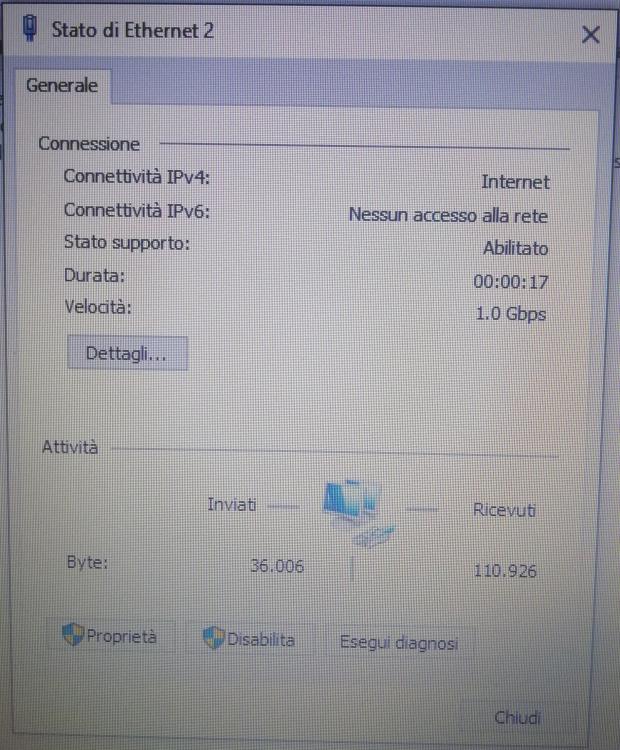

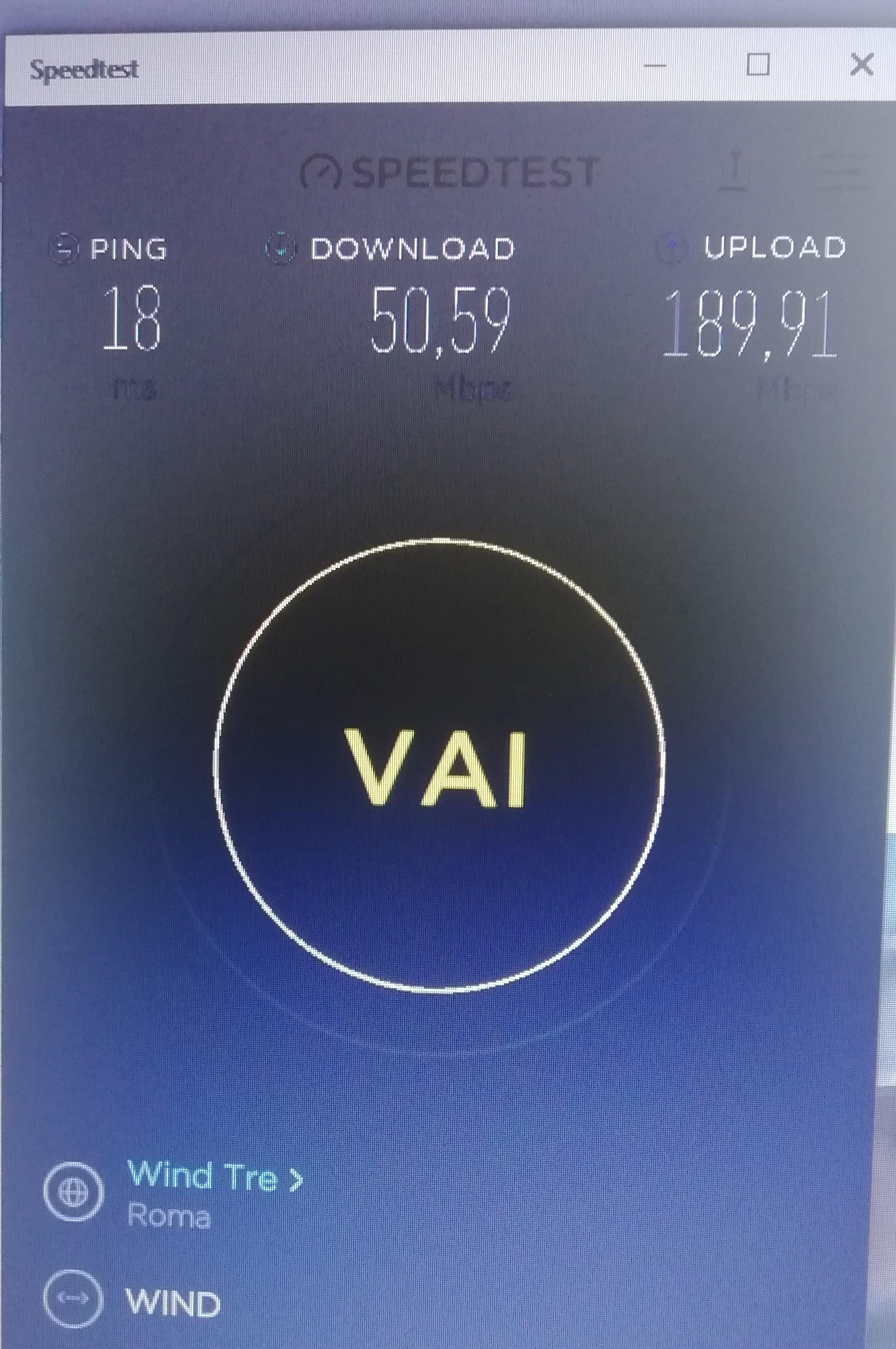

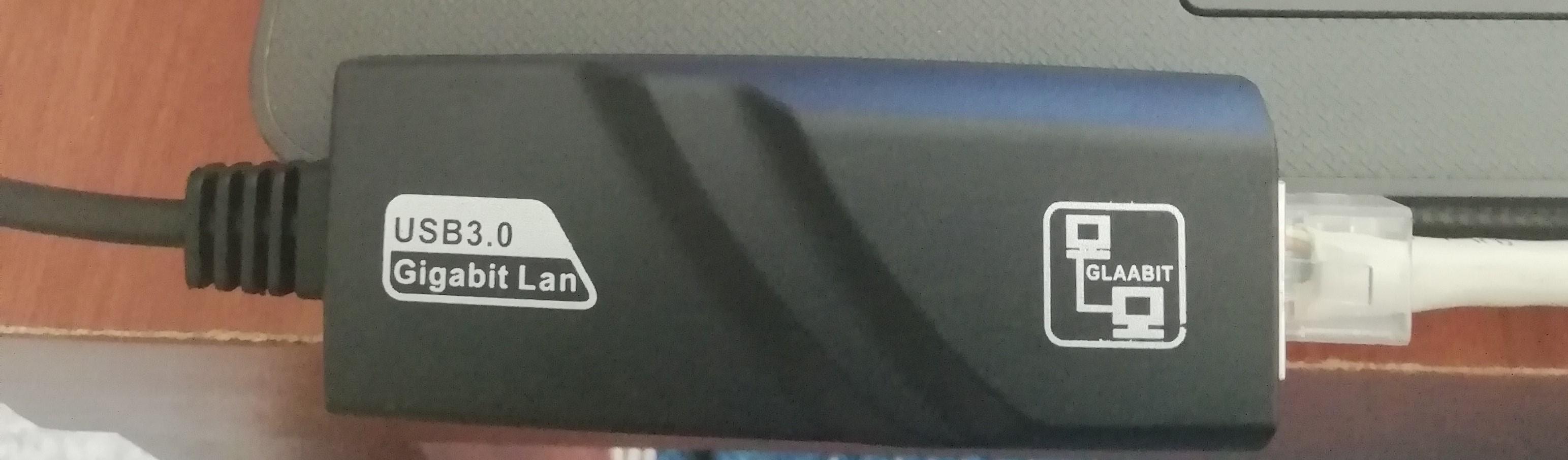

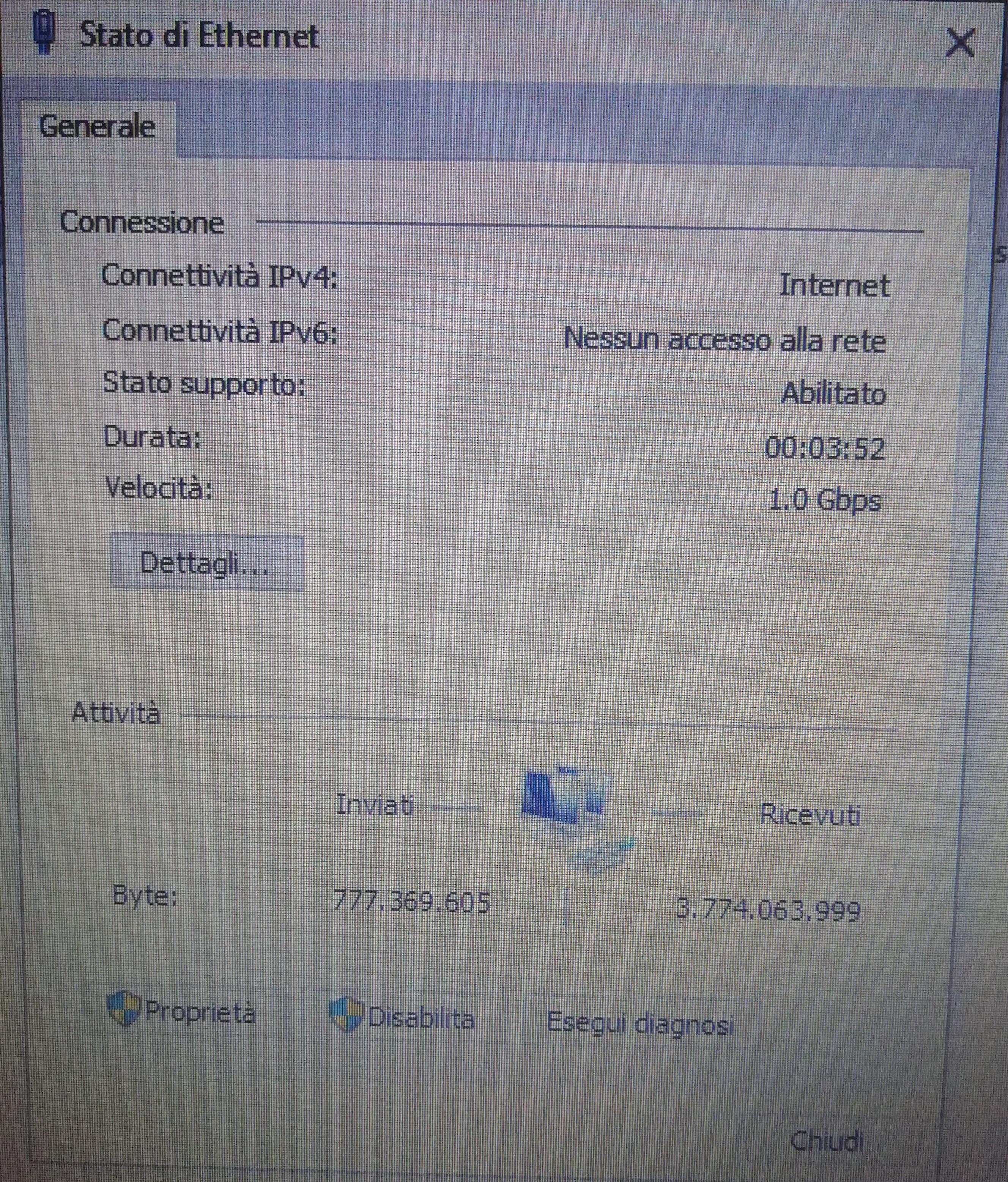

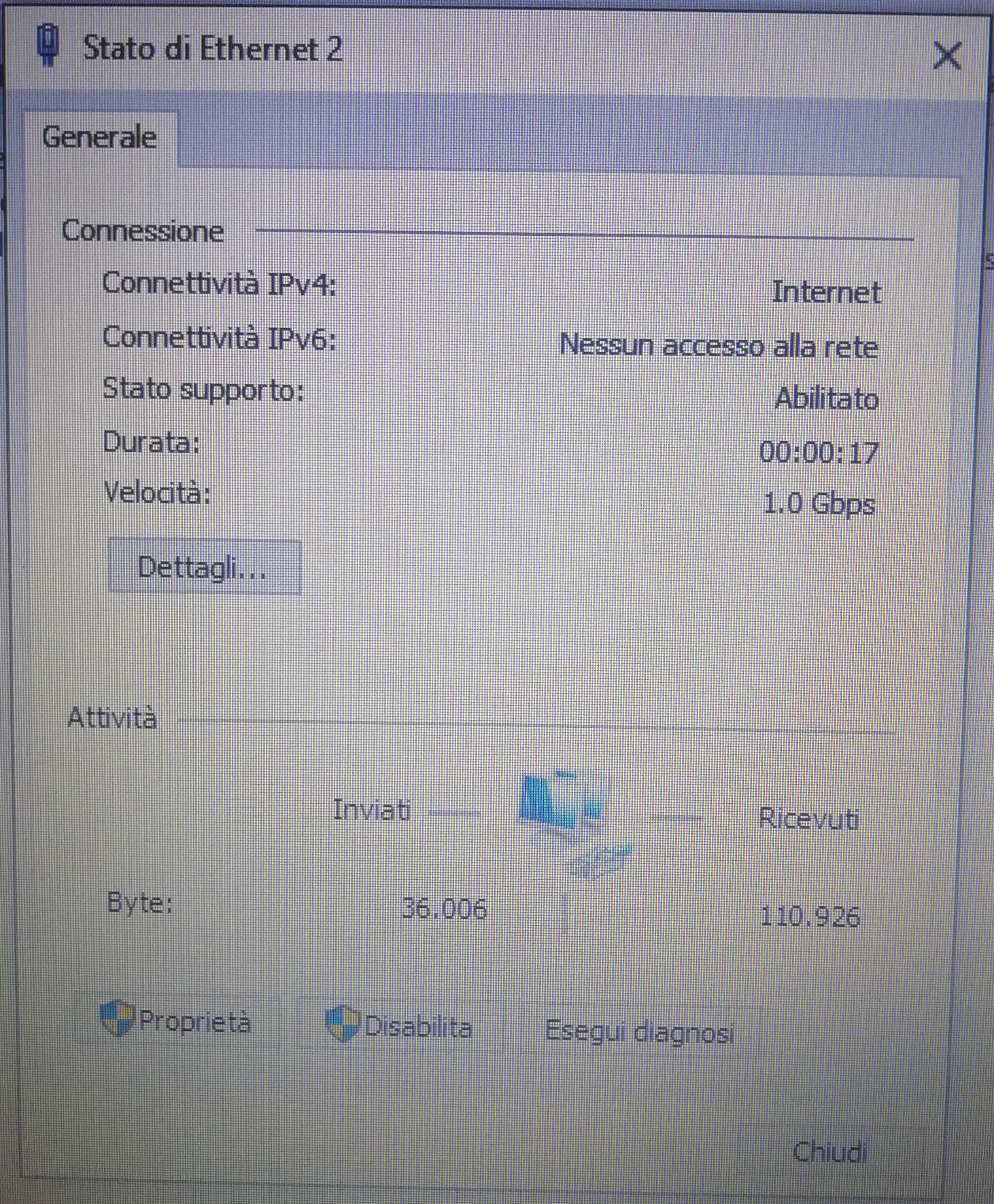

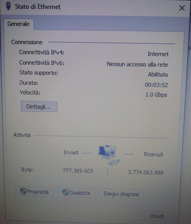

mrbean Inserito: 30 settembre 2021 Segnala Inserito: 30 settembre 2021 Ciao a tutti, ho fatto l'upgrade della mia connessione a 1gb, naturalmente avendo uno dei notebook con scheda 10/100 ho acquistato un adattatore USB Gigabit, il problema che con l'adattatore il download è intorno ai 50mbs, la prova l'ho fatta sia sul notebook più datato con scheda 10/100 che con quello più recente 1GB. Qualche consiglio da darmi? Grazie
Andrea Annoni Inserita: 30 settembre 2021 Segnala Inserita: 30 settembre 2021 Non è che serve solo la scheda di rete per navigare a 1Gb.......dipende anche dal processore e memoria!!!!!!! Io stesso (sono un piccolo ISP) ho clienti che mi dicono che non vanno a più di 600Mb e poi.......poi scopro che pretendono di navigare a 1Gb con un i5
patatino59 Inserita: 30 settembre 2021 Segnala Inserita: 30 settembre 2021 Sei sicuro che stai usando USB 3 ? Sei collegato direttamente al Modem, o in mezzo c'è altro ? Ho un dubbio: Se la scheda di rete del PC è 10/100, quindi il PC non è nuovissimo, come fa ad avere USB 3,0 ?
Dumah Brazorf Inserita: 30 settembre 2021 Segnala Inserita: 30 settembre 2021 (modificato) Non ho capito, la foto con i 900Mbit in download da dove arriva? Con porte usb2.0 dovresti comunque ottenere qualcosa intorno ai 400-500Mbit. Visto che l'upload è ok secondo me il tuo cavo di rete è stato crimpato sbagliato. Il pc da 900Mbit usa un cavo differente? Modificato: 30 settembre 2021 da Dumah Brazorf
mrbean Inserita: 30 settembre 2021 Autore Segnala Inserita: 30 settembre 2021 4 ore fa, Dumah Brazorf ha scritto: Non ho capito, la foto con i 900Mbit in download da dove arriva? Con porte usb2.0 dovresti comunque ottenere qualcosa intorno ai 400-500Mbit. Visto che l'upload è ok secondo me il tuo cavo di rete è stato crimpato sbagliato. Il pc da 900Mbit usa un cavo differente? Entrambi gli speedtest sono stati eseguiti con lo stesso notebook(quello con la scheda ethernet 1gb e la USB 3.0)
mrbean Inserita: 30 settembre 2021 Autore Segnala Inserita: 30 settembre 2021 4 ore fa, patatino59 ha scritto: Sei sicuro che stai usando USB 3 ? Sei collegato direttamente al Modem, o in mezzo c'è altro ? Ho un dubbio: Se la scheda di rete del PC è 10/100, quindi il PC non è nuovissimo, come fa ad avere USB 3,0 ? Il pc non è nuovissimo ma ha una porta USB 3.0 e la scheda ethernet 10/100, il collegamento è diretto al modem con 5 metri di cavo, comunque utilizzando il pc più recente vado oltre i 900mbs dl e 190mbs ul utilizzando la presa ethernet integrata, se su questo pc collego l'adattatore USB il dl scende a 50mbs e l'ul rimane a 190mbs.
mrbean Inserita: 30 settembre 2021 Autore Segnala Inserita: 30 settembre 2021 4 ore fa, Andrea Annoni ha scritto: Non è che serve solo la scheda di rete per navigare a 1Gb.......dipende anche dal processore e memoria!!!!!!! Io stesso (sono un piccolo ISP) ho clienti che mi dicono che non vanno a più di 600Mb e poi.......poi scopro che pretendono di navigare a 1Gb con un i5 Non voglio navigare a 1gb, ma sicuramente ad una velocità superiore di quella che posso avere con la sua scheda integrata 10/100 che mi da speedtest sui 90mbs in dl e ul
Andrea Annoni Inserita: 30 settembre 2021 Segnala Inserita: 30 settembre 2021 Non era chiaro che fosse lo stesso PC. Direi che il problema allora è la sheda USB; magari anche semplicemente dei driver. Io eviterei di usare prodotti dozzinali e propenderei per qualche brand più qualitativo.
mrbean Inserita: 30 settembre 2021 Autore Segnala Inserita: 30 settembre 2021 4 minuti fa, Andrea Annoni ha scritto: Non era chiaro che fosse lo stesso PC. Direi che il problema allora è la sheda USB; magari anche semplicemente dei driver. Io eviterei di usare prodotti dozzinali e propenderei per qualche brand più qualitativo. I driver li scarica in automatico e non ho trovato niente per aggiornarli, probabilmente l'adattatore non è di qualità
DavideDaSerra Inserita: 30 settembre 2021 Segnala Inserita: 30 settembre 2021 (modificato) Scheda di rete usb guasta o di bassa lega, io col PC e la scheda USB viaggio intorno ai 900 megabit verso il NAS (110MiB/s). La scheda che uso è TP-Link UE300 Modificato: 30 settembre 2021 da DavideDaSerra
Dumah Brazorf Inserita: 30 settembre 2021 Segnala Inserita: 30 settembre 2021 E' un cavo di fabbrica o tagliato/intestato su misura? Nel secondo caso ho sempre il dubbio sia stato intestato male.
mrbean Inserita: 30 settembre 2021 Autore Segnala Inserita: 30 settembre 2021 1 ora fa, DavideDaSerra ha scritto: Scheda di rete usb guasta o di bassa lega, io col PC e la scheda USB viaggio intorno ai 900 megabit verso il NAS (110MiB/s). La scheda che uso è TP-Link UE300 Ho appena ordinato TP-Link UE300, spero vada bene
mrbean Inserita: 30 settembre 2021 Autore Segnala Inserita: 30 settembre 2021 (modificato) 6 ore fa, Andrea Annoni ha scritto: Non è che serve solo la scheda di rete per navigare a 1Gb.......dipende anche dal processore e memoria!!!!!!! Io stesso (sono un piccolo ISP) ho clienti che mi dicono che non vanno a più di 600Mb e poi.......poi scopro che pretendono di navigare a 1Gb con un i5 Comunque con il mio HP 250 G6 con processore celeron N3060 con 4gb di RAM viaggio a 950mb Modificato: 30 settembre 2021 da mrbean aggiunta
Livio Orsini Inserita: 1 ottobre 2021 Segnala Inserita: 1 ottobre 2021 7 ore fa, mrbean ha scritto: Comunque con il mio HP 250 G6 con processore celeron N3060 con 4gb di RAM viaggio a 950mb Avendo un PC simile, mi sembra veramente strano
mrbean Inserita: 1 ottobre 2021 Autore Segnala Inserita: 1 ottobre 2021 5 ore fa, Livio Orsini ha scritto: Avendo un PC simile, mi sembra veramente strano Gli speedtest parlano chiaro, dl oltre 900mbps ul 190mbps
mrbean Inserita: 2 ottobre 2021 Autore Segnala Inserita: 2 ottobre 2021 Arrivato adattatore TP-Link UE300, funzionamento buono anche con notebook più datato(650mbps in download) il problema era proprio l'adattatore che non andava, grazie a DavideDaSerra per il consiglio, alla fine conviene sempre acquistare prodotti conosciuti e in questo caso la differenza di prezzo è stata di 1 euro in più.
DavideDaSerra Inserita: 3 ottobre 2021 Segnala Inserita: 3 ottobre 2021 Sono felice che tu abbia risolto.
