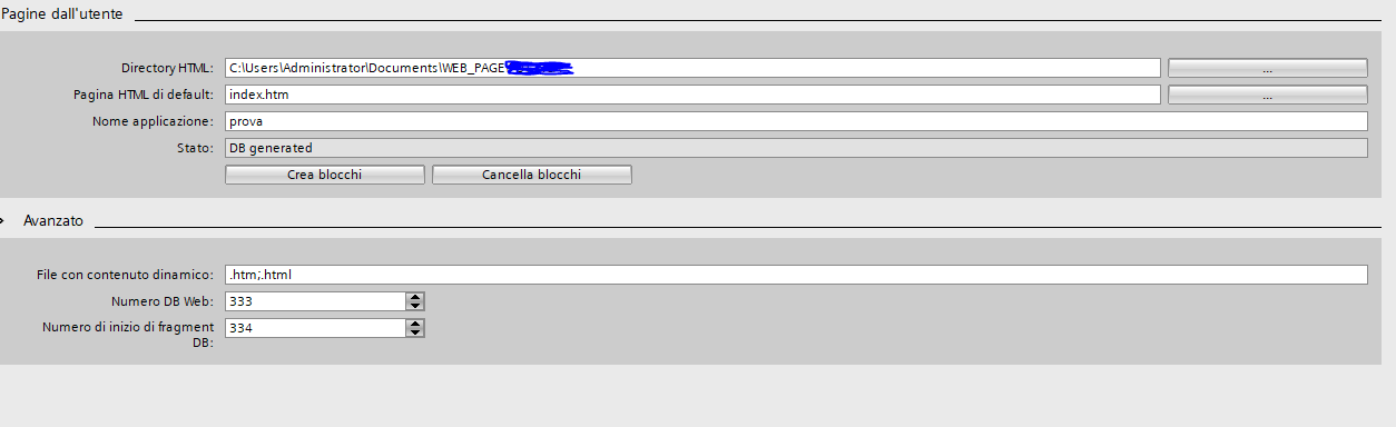

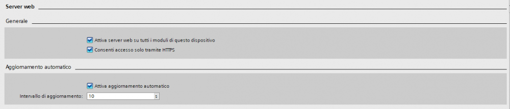

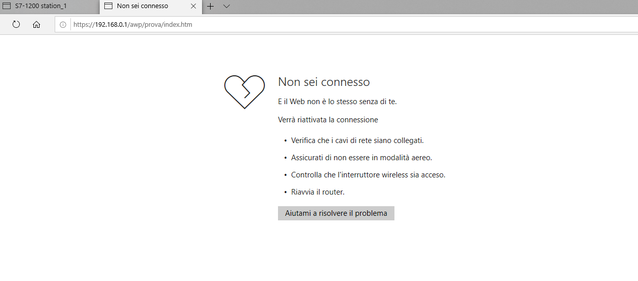

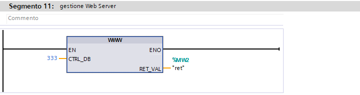

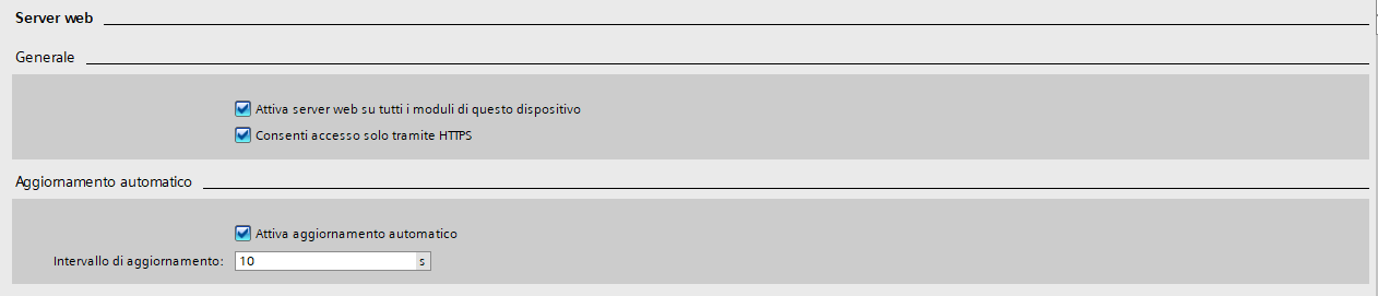

Pagine personalizzate WEB Server
mrk88
Buona Sera a Tutti,
visto che non sono molto esperto, sto facendo delle prove per poter creare una pagina web personalizzata, al fine di poter costruire un'interfaccia utente.
Per ora mi sono basato di alcuni tutorial, infatti ho creato la pagina web:
<!doctype html>
<html>
<head>
    <title>Prova</title>
</head>
<body>
    <h1>Timer</h1>
    <p>:="HMI".Nome_Variabile:</p>
</html>
Ho configurato Tia Portal come Segue:
Creo i blocchi ed in "MAIN" digito il seguente codice:
Appena realizzato ha funzionato tutto correttamente, appena perivo la pagina web compariva il valore della variabile contenuta nella DB HMI.
ho provato ad apportare modifiche alla pagina web, ricaricato i blocchi, e non ha più funzionato.
Ho provato a rimuovere le modifiche, ricaricare i blocchi, ma niente, quando arrivo ad aprire la pagina web personalizzata mi compare la seguente pagina:
in tutti i casi alla parte siemens di web server riesco ad accedere tranquillamente.
Sicuramente è una cosa da niente, ma non riesco a capire cosa.
Vi ringrazio in anticipo per le risposte che mi darete.
Un saluto Marco
Modificato: da mrk88
Link al commento
Condividi su altri siti
Io ho usato molte volte il web server ma sicuramente nel file HTML avevo molte più info all'inizio, devi scaricarti la guida Siemens utilizzo del web server per S7 1200/1500, ci sono esempi e spiega bene come si usa.
Poi cancella i blocchi e dopo generi i blocchi quindi carica  nella cpu.
Quindi con il browser provi a puntare indirizzo IP della CPU e poi tramite il link pagine definite dall'utente accedi alla tua pagina.
Link al commento
Condividi su altri siti
