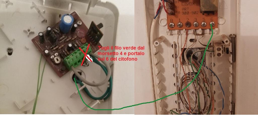

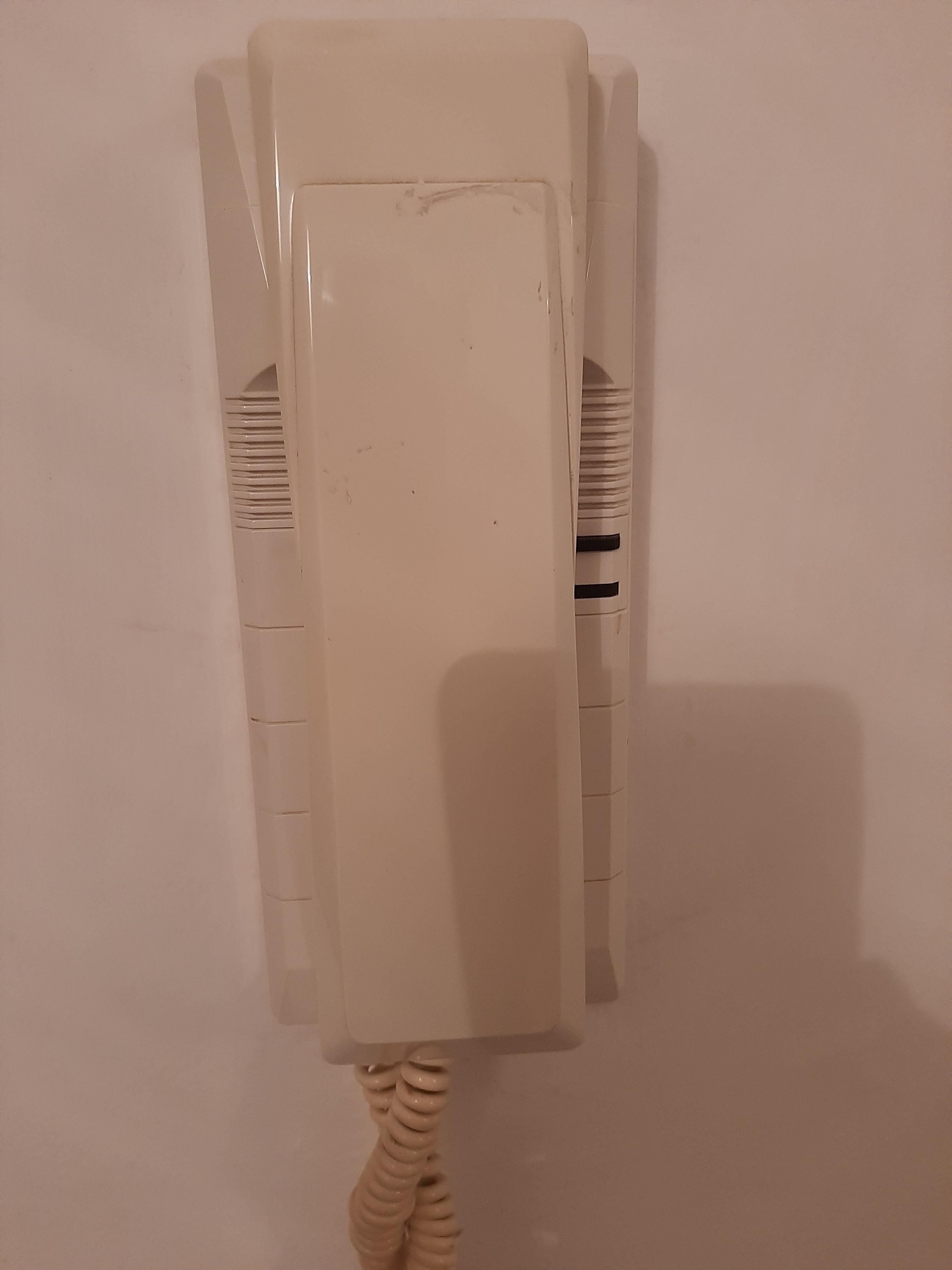

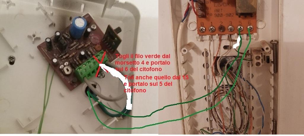

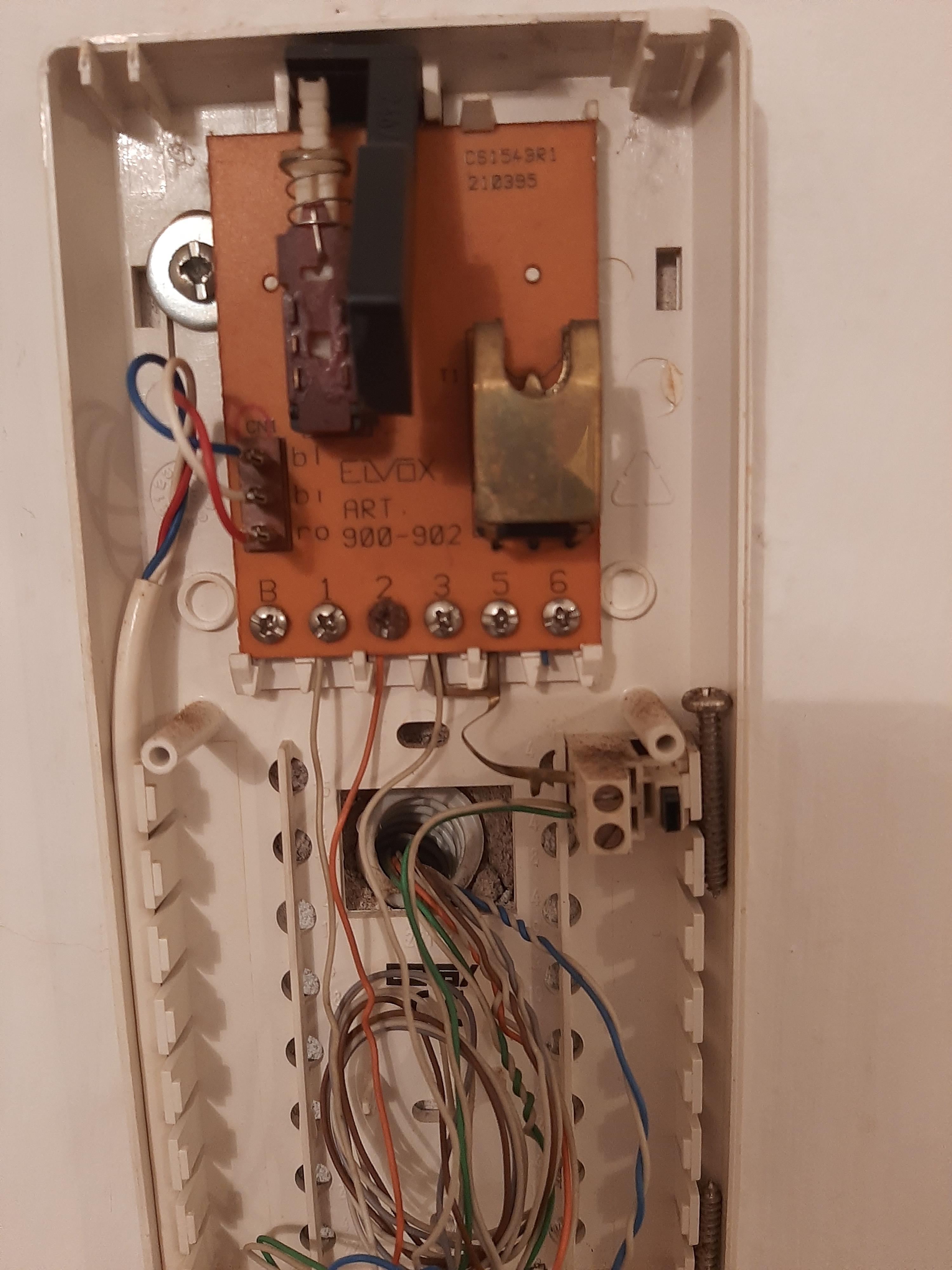

mazu65 Inserita: 16 novembre 2021 Autore Segnala Inserita: 16 novembre 2021 35 minuti fa, ROBY 73 ha scritto: La tensione c'è, quindi il problema è al 90% la suoneria, per esserne certo al 100% potresti collegare il ronzatore che in teoria è nel citofono (di cui NON ci hai mai fatto vedere nulla e nemmeno sappiamo il modello, aprilo e posta una foto in modo che si vedano i collegamenti), poi ne riparliamo. Hai visto che sei riuscito a capire come impostare il tester! 👍 Torno alla mia ignoranza: per citofono intendi l'unità interna, ossia la cornetta?
ROBY 73 Inserita: 16 novembre 2021 Segnala Inserita: 16 novembre 2021 24 minuti fa, mazu65 ha scritto: per citofono intendi l'unità interna, ossia la cornetta? Sì esatto. Il citofono è tutto l'apparecchio compreso dalla base fissata a parete e appunto la cornetta, mentre la "cornetta" è solo quella che appoggi all'orecchio ed usi per parlare, in pratica come per i "vecchi" telefoni fissi (comunque ancora in uso, naturalmente)
mazu65 Inserita: 17 novembre 2021 Autore Segnala Inserita: 17 novembre 2021 9 ore fa, ROBY 73 ha scritto: Sì esatto. Il citofono è tutto l'apparecchio compreso dalla base fissata a parete e appunto la cornetta, mentre la "cornetta" è solo quella che appoggi all'orecchio ed usi per parlare, in pratica come per i "vecchi" telefoni fissi (comunque ancora in uso, naturalmente) Ciao @ROBY 73 ecco la foto.
ROBY 73 Inserita: 17 novembre 2021 Segnala Inserita: 17 novembre 2021 15 ore fa, mazu65 ha scritto: Ciao @ROBY 73 ecco la foto. Ciao, vedi se riesci a collegare e/o passare un filo (anche provvisorio / volante) dal citofono alla suoneria esterna e collega / giunta il filo verde che ora è collegato sul morsetto 4 della suoneria al morsetto 6 del citofono e senti se funziona premendo il pulsante del campanello. Prima però verifica anche che in qualche modo il filo verde che ora è collegato sul morsetto 15 della suoneria, sia giuntato / collegato con il filo che va al morsetto 3 o 0 del citofono e/o dell'alimentatore 831, altrimenti "fermati un attimo" e dicci dove sono collegati i fili della suoneria esterna.
ROBY 73 Inserita: 17 novembre 2021 Segnala Inserita: 17 novembre 2021 Controlla anche che la ruggine non abbia intaccato anche le piastrine dove avviene il contatto del filo sul morsetto 2 del citofono, vedi che è pieno di ruggine, casomai svita e rifai le teste dei fili e li ricolleghi tutti uno alla volta
mazu65 Inserita: 19 novembre 2021 Autore Segnala Inserita: 19 novembre 2021 Il 17/11/2021 alle 23:42 , ROBY 73 ha scritto: Ciao, vedi se riesci a collegare e/o passare un filo (anche provvisorio / volante) dal citofono alla suoneria esterna e collega / giunta il filo verde che ora è collegato sul morsetto 4 della suoneria al morsetto 6 del citofono e senti se funziona premendo il pulsante del campanello. Prima però verifica anche che in qualche modo il filo verde che ora è collegato sul morsetto 15 della suoneria, sia giuntato / collegato con il filo che va al morsetto 3 o 0 del citofono e/o dell'alimentatore 831, altrimenti "fermati un attimo" e dicci dove sono collegati i fili della suoneria esterna. Ciao @ROBY 73 sull'alimentatore non arrivano fili verdi grossi. Stasera provo il collegamento tra suoneria e citofono col filo volante. I fili della suoneria esterna non riesco a vedere dove sono collegati. In caso di fallimento c'è la possibilità di far suonare solo il ronzatore del citofono?
mazu65 Inserita: 19 novembre 2021 Autore Segnala Inserita: 19 novembre 2021 Aggiorno. Ho collegato i morsetti 4 e 6 ma la suoneriafa sempre solo il primo din. Tra morsetto 15 e morsetto 3 o 0 non vedo fili verdi giuntati/collegati. Nel mentre, smontando un paio di frutti, ho notato che fili verdi grossi passano in una canalina che attraversa una scatola dove c'è un interruttore che accende le luci dell'ingresso. Per scoprire l'intero percorso dovrei smontare interruttori e scatole di tutta casa. Francamente non ho competenza e mi fermo qui. Come chiedevo sopra, per tagliare la testa al toro e soprattutto per non tediarti, posso rimediare facendo suonare solamente il cicalino del citofono? Grazie ancora!
ROBY 73 Inserita: 19 novembre 2021 Segnala Inserita: 19 novembre 2021 52 minuti fa, mazu65 ha scritto: .........Come chiedevo sopra, per tagliare la testa al toro........... posso rimediare facendo suonare solamente il cicalino del citofono? Certo che sì, come ti ho etto ieri, collega Il 17/11/2021 alle 23:42 , ROBY 73 ha scritto: il filo verde che ora è collegato sul morsetto 4 della suoneria al morsetto 6 del citofono e senti se funziona premendo il pulsante del campanello. 54 minuti fa, mazu65 ha scritto: .....e soprattutto per non tediarti,.......... Ah guarda, io NON ho nessun problema, tanto lo faccio volentieri e mi piacerebbe arrivare "al punto", poi vedi tu
mazu65 Inserita: 19 novembre 2021 Autore Segnala Inserita: 19 novembre 2021 11 minuti fa, ROBY 73 ha scritto: Certo che sì, come ti ho etto ieri, collega Ah guarda, io NON ho nessun problema, tanto lo faccio volentieri e mi piacerebbe arrivare "al punto", poi vedi tu Io ho collegato il morsetto 4 della suoneria col morsetto 6 del citofono col filo volante, ma suona solo la suoneria (tritonale) sempre con il solo din. Il cicalino del citofono non suona.
ROBY 73 Inserita: 19 novembre 2021 Segnala Inserita: 19 novembre 2021 5 minuti fa, mazu65 ha scritto: Io ho collegato il morsetto 4 della suoneria col morsetto 6 del citofono col filo volante, ma suona solo la suoneria (tritonale) sempre con il solo din. Il cicalino del citofono non suona. Ma devi scollegare il filo verde dal morsetto 4 e con un filo volante lo giunti e lo colleghi al morsetto 6 del citofono. Verifica prima con il tester se il ronzatore nel citofono da "qualche segno di vita". Quindi metti il selettore del tester in Ω (Ohm) partendo dalla scala più alta 200M, ed i puntali uno sul morsetto 5 e l'altro sul 6 (è indifferente la polarità) e quasi sicuramente leggerai "0000", quindi ruota il selettore in senso Antiorario uno scatto alla volta fino a trovare un certo valore, molto probabilmente dovrai arrivare anche fino alla fine sui 200 Ohm
mazu65 Inserita: 19 novembre 2021 Autore Segnala Inserita: 19 novembre 2021 18 minuti fa, ROBY 73 ha scritto: Ma devi scollegare il filo verde dal morsetto 4 e con un filo volante lo giunti e lo colleghi al morsetto 6 del citofono. Verifica prima con il tester se il ronzatore nel citofono da "qualche segno di vita". Quindi metti il selettore del tester in Ω (Ohm) partendo dalla scala più alta 200M, ed i puntali uno sul morsetto 5 e l'altro sul 6 (è indifferente la polarità) e quasi sicuramente leggerai "0000", quindi ruota il selettore in senso Antiorario uno scatto alla volta fino a trovare un certo valore, molto probabilmente dovrai arrivare anche fino alla fine sui 200 Ohm Allora. S collegando il filo verde del 4 e collegando il filo volante tra 4 e 6, il cicalino fa un minimo trillo insieme ad un trillo (tipo scossa) della suoneria tritonale. Ossia, suonano entrambi ad un quarto di tono... Col tester: a 200m segna 01,0 A 200k segna 0,00 A 200 segna 28,6 ma tende a calare. P.s. sei troppo buono.
ROBY 73 Inserita: 19 novembre 2021 Segnala Inserita: 19 novembre 2021 (modificato) 45 minuti fa, mazu65 ha scritto: Allora. S collegando il filo verde del 4 e collegando il filo volante tra 4 e 6, il cicalino fa un minimo trillo insieme ad un trillo (tipo scossa) della suoneria tritonale. Ossia, suonano entrambi ad un quarto di tono... Come fa a suonare anche la suoneria (anche se debolmente) se il filo è Scollegato dal morsetto 4? Io intendo così: (Clicca sopra l'immagine o aprila in un'altra finestra del monitor per ingrandirla) Eventualmente se proprio continua a suonare, Scollega / togli anche il filo verde dal morsetto 15 e lascialo da parte isolato. 45 minuti fa, mazu65 ha scritto: P.s. sei troppo buono. Sì, come il pane 🤣 Modificato: 19 novembre 2021 da ROBY 73
mazu65 Inserita: 19 novembre 2021 Autore Segnala Inserita: 19 novembre 2021 8 minuti fa, ROBY 73 ha scritto: Come fa a suonare anche la suoneria (anche se debolmente) se il filo è Scollegato dal morsetto 4? Io intendo così: (Clicca sopra l'immagine o aprila in un'altra finestra del monitor per ingrandirla) Eventualmente se proprio continua a suonare, Scollega / togli anche il filo verde dal morsetto 15 e lascialo da parte isolato. Sì, come il pane 🤣 Perdonami, sono proprio tonto. Io ho collegato il filo volante al morsetto 4, mentre dovevo collegarlo al filo verde ed allungarlo fino al 6 del citofono. Ok, domani riprendo il mammut 😁 e collego correttamente. Se mi metto ora, mia moglie mi manda a dormire sotto la campanelliera! Comunque, un ennesimo grazie anche da parte sua!👍
mazu65 Inserita: 20 novembre 2021 Autore Segnala Inserita: 20 novembre 2021 Ciao @ROBY 73 ho collegato correttamente ma non suona nulla.
ROBY 73 Inserita: 20 novembre 2021 Segnala Inserita: 20 novembre 2021 (modificato) 7 ore fa, mazu65 ha scritto: ho collegato correttamente ma non suona nulla. Ciao, allora fai un'altra prova, tanto per capire se il problema è il collegamento o il ronzatore. - Scollega (togli) la lamella metallica che fa da ponte dal morsetto 5 del citofono in modo che questo rimanga vuoto; quindi, - Scollega anche il filo verde dal morsetto 15 della soneria; - prendi due pezzi di filo volanti e li colleghi / giunti sui fili verdi della suoneria (uno spezzone per ogni filo) e li colleghi uno sul morsetto 5 e l'altro sul morsetto 6 del citofono e vedi se suona il ronzatore del citofono, in pratica così: Magari se non suona, misura anche la tensione sui morsetti 5 e 6 del citofono, sempre con il tester in 20VAC Modificato: 20 novembre 2021 da ROBY 73
mazu65 Inserita: 21 novembre 2021 Autore Segnala Inserita: 21 novembre 2021 (modificato) 13 ore fa, ROBY 73 ha scritto: Ciao, allora fai un'altra prova, tanto per capire se il problema è il collegamento o il ronzatore. - Scollega (togli) la lamella metallica che fa da ponte dal morsetto 5 del citofono in modo che questo rimanga vuoto; quindi, - Scollega anche il filo verde dal morsetto 15 della soneria; - prendi due pezzi di filo volanti e li colleghi / giunti sui fili verdi della suoneria (uno spezzone per ogni filo) e li colleghi uno sul morsetto 5 e l'altro sul morsetto 6 del citofono e vedi se suona il ronzatore del citofono, in pratica così: Magari se non suona, misura anche la tensione sui morsetti 5 e 6 del citofono, sempre con il tester in 20VAC Ciao @ROBY 73fatto i collegamenti suggeriti e il ronzatore funziona forte e chiaro!!! Lo terrei al posto della suoneria. Il problema (grosso problema) ora è collegare i fili verdi al ronzatore passando per le canaline dentro il muro . Ma dal citofono parte solamente una canalina piena di soli fili fini che va fuori al campanello. Dalla suoneria parte una canalina che fa il giro opposfo. Credo sia impossibile arrivarci, se non con un filo esterno - esteticamente inguardabile. Che ne dici? Modificato: 21 novembre 2021 da mazu65
ROBY 73 Inserita: 21 novembre 2021 Segnala Inserita: 21 novembre 2021 (modificato) 5 ore fa, mazu65 ha scritto: fatto i collegamenti suggeriti e il ronzatore funziona forte e chiaro!!! Lo terrei al posto della suoneria. Il problema (grosso problema) ora è collegare i fili verdi al ronzatore passando per le canaline dentro il muro . Ma dal citofono parte solamente una canalina piena di soli fili fini che va fuori al campanello. Dalla suoneria parte una canalina che fa il giro opposfo. Credo sia impossibile arrivarci, ............ La prova che ti ho fatto fare era per essere certi che ci fosse tensione sui due fili verdi, a questo punto possiamo decretare che la suoneria è guasta; quindi, se ti è impossibile passare dei fili da una parte all'altra e non vuoi vedere canaline esterne, ti conviene cambiare la vecchia suoneria tritonale e mettere un'altra suoneria / ronzatore o carillon (din-don) a 12V qualsiasi. Basta che cerchi in rete "suoneria a 12V", ti si apre un mondo, oppure sotto alla tritonale mi sembra di vedere che c'è una scatola, magari toglila ed installi una suoneria o un ronzatore della stessa serie dei tuoi interruttori con cui accendi la luce, così non noti nemmeno differenze. Quindi togli la vecchia e vedi cosa c'è sotto, posta le foto degli interruttori che vediamo di trovare l'articolo preciso e tutto il necessario (eventuale supporto e placca), poi vedi tu, ciao Modificato: 21 novembre 2021 da ROBY 73
mazu65 Inserita: 21 novembre 2021 Autore Segnala Inserita: 21 novembre 2021 (modificato) 1 ora fa, ROBY 73 ha scritto: La prova che ti ho fatto fare era per essere certi che ci fosse tensione sui due fili verdi, a questo punto possiamo decretare che la suoneria è guasta; quindi, se ti è impossibile passare dei fili da una parte all'altra e non vuoi vedere canaline esterne, ti conviene cambiare la vecchia suoneria tritonale e mettere un'altra suoneria / ronzatore o carillon (din-don) a 12V qualsiasi. Basta che cerchi in rete "suoneria a 12V", ti si apre un mondo, oppure sotto alla tritonale mi sembra di vedere che c'è una scatola, magari toglila ed installi una suoneria o un ronzatore della stessa serie dei tuoi interruttori con cui accendi la luce, così non noti nemmeno differenze. Quindi togli la vecchia e vedi cosa c'è sotto, posta le foto degli interruttori che vediamo di trovare l'articolo preciso e tutto il necessario (eventuale supporto e placca), poi vedi tu, ciao Eccomi. Allego foto scatola suoneria ed interruttore (living). Basterebbe un din-don normalissimo, da spendere il minimo, perché mi scoccerebbe sborsare 50/60 euro per una come quella attuale. Ti ringrazio per eventuali dritte sul prodotto preciso da acquistare, non necessariamente bticino. Ciao 20211121_182638.jpg 20211121_182638.jpg EDIT. Vabbè forse non si vedono gli allegati. La scatola misura 5.5 cm in altezza e 10 in larghezza. Interruttori bticino living. Modificato: 21 novembre 2021 da mazu65
ROBY 73 Inserita: 21 novembre 2021 Segnala Inserita: 21 novembre 2021 4 ore fa, mazu65 ha scritto: EDIT. Vabbè forse non si vedono gli allegati. La scatola misura 5.5 cm in altezza e 10 in larghezza. Interruttori bticino living. Quindi la scatola dovrebbe essere una "classica" 503 e puoi abbinare pressoché quello che vuoi. Per la serie dire "BTicino Living" è un po' troppo generalistico, perché c'è la Living di colore bianco, grigio scuro o grigio chiaro, parti da DA QUI scorrendo tutte le pagine e vedi se riesci ad individuare quella corretta, altrimenti vedi se riesci ad allegare le foto (che ora non si vedono), altrimenti ci sono altre serie che costano meno, oppure il carillon, vedi tu
mazu65 Inserita: 22 novembre 2021 Autore Segnala Inserita: 22 novembre 2021 (modificato) 13 ore fa, ROBY 73 ha scritto: Quindi la scatola dovrebbe essere una "classica" 503 e puoi abbinare pressoché quello che vuoi. Per la serie dire "BTicino Living" è un po' troppo generalistico, perché c'è la Living di colore bianco, grigio scuro o grigio chiaro, parti da DA QUI scorrendo tutte le pagine e vedi se riesci ad individuare quella corretta, altrimenti vedi se riesci ad allegare le foto (che ora non si vedono), altrimenti ci sono altre serie che costano meno, oppure il carillon, vedi tu Sì, la scatola è una 503. Gli interruttori sono di colore grigio scuro, ma non è necessario che la suoneria sia in abbinata o che si debba inserire nella scatola. A me basterebbe una suoneria classica semplicissima (din don) da spendere una decina di euro, se si trova. Cosa potrei mettere, che sia compatibile? Grazie ancora! Modificato: 22 novembre 2021 da mazu65
mazu65 Inserita: 22 novembre 2021 Autore Segnala Inserita: 22 novembre 2021 @ROBY 73 questa eventualmente può andare bene? https://www.amazon.it/FEB-380-Suoneria-Melody-DIN-Don/dp/B00OM07E6M/ref=pd_sbs_1/258-6941239-4852503?pd_rd_w=ljVSc&pf_rd_p=ec7f37a1-a896-4722-a127-5b6242854299&pf_rd_r=SZSTZ6MQXVP2TYJWY5CC&pd_rd_r=31f87738-5d3a-4a8b-b6f7-1e46bb1cdb75&pd_rd_wg=xLKwd&pd_rd_i=B00OM07E6M&psc=1
ROBY 73 Inserita: 22 novembre 2021 Segnala Inserita: 22 novembre 2021 (modificato) 45 minuti fa, mazu65 ha scritto: questa eventualmente può andare bene? Certo che sì, abile e arruolata 😁 Quando la installi, attenzione che ha un verso ben definito Modificato: 22 novembre 2021 da ROBY 73
mazu65 Inserita: 23 novembre 2021 Autore Segnala Inserita: 23 novembre 2021 11 ore fa, ROBY 73 ha scritto: Certo che sì, abile e arruolata 😁 Quando la installi, attenzione che ha un verso ben definito Sarà complicato? In teoria basterà collegare i due fili verdi. Servirà il ponte col filo grigio? In che senso "verso ben definito"?
ROBY 73 Inserita: 23 novembre 2021 Segnala Inserita: 23 novembre 2021 13 ore fa, mazu65 ha scritto: Sarà complicato? Assolutamente no, sono due viti per fissarlo agli occhielli della scatola 503 e altre due viti dei morsetti della bobina, stop niente altro 13 ore fa, mazu65 ha scritto: In teoria basterà collegare i due fili verdi. Servirà il ponte col filo grigio? No non seve nessun ponte, nel nuovo carillon ci saranno solo 2 morsetti dove collegare i 2 fili verdi. 13 ore fa, mazu65 ha scritto: In che senso "verso ben definito"? Vedrai che ci sarà un verso, da qualche parte sul carillon stesso, c'è scritto "TOP" o "ALTO" (almeno di solito) ad indicare il verso giusto, altrimenti il pistoncino che va a sbattere contro i due piatti in ferro e che crea il suono din-don, non si muove correttamente. Se proprio non sei sicuro, posta una foto, ma vedrai che ti trovi appena ce l'hai in mano
mazu65 Inserita: 3 gennaio 2022 Autore Segnala Inserita: 3 gennaio 2022 Rieccomi @ROBY 73 con l'occasione auguro buon anno! Alcune vicissitudini hanno posticipato l'intervento. Ieri finalmente ho montato la nuova suoneria. Tutto ok, semplicemente 2 fili da collegare, predisposizione per scatola con 2 viti e fatto il lavoro. Unica nota: il suono è distorto, non è il classico din don nitido. Può dipendere dai piatti un po' , diciamo, ballerini? Come potrei risolvere? Grazie!
