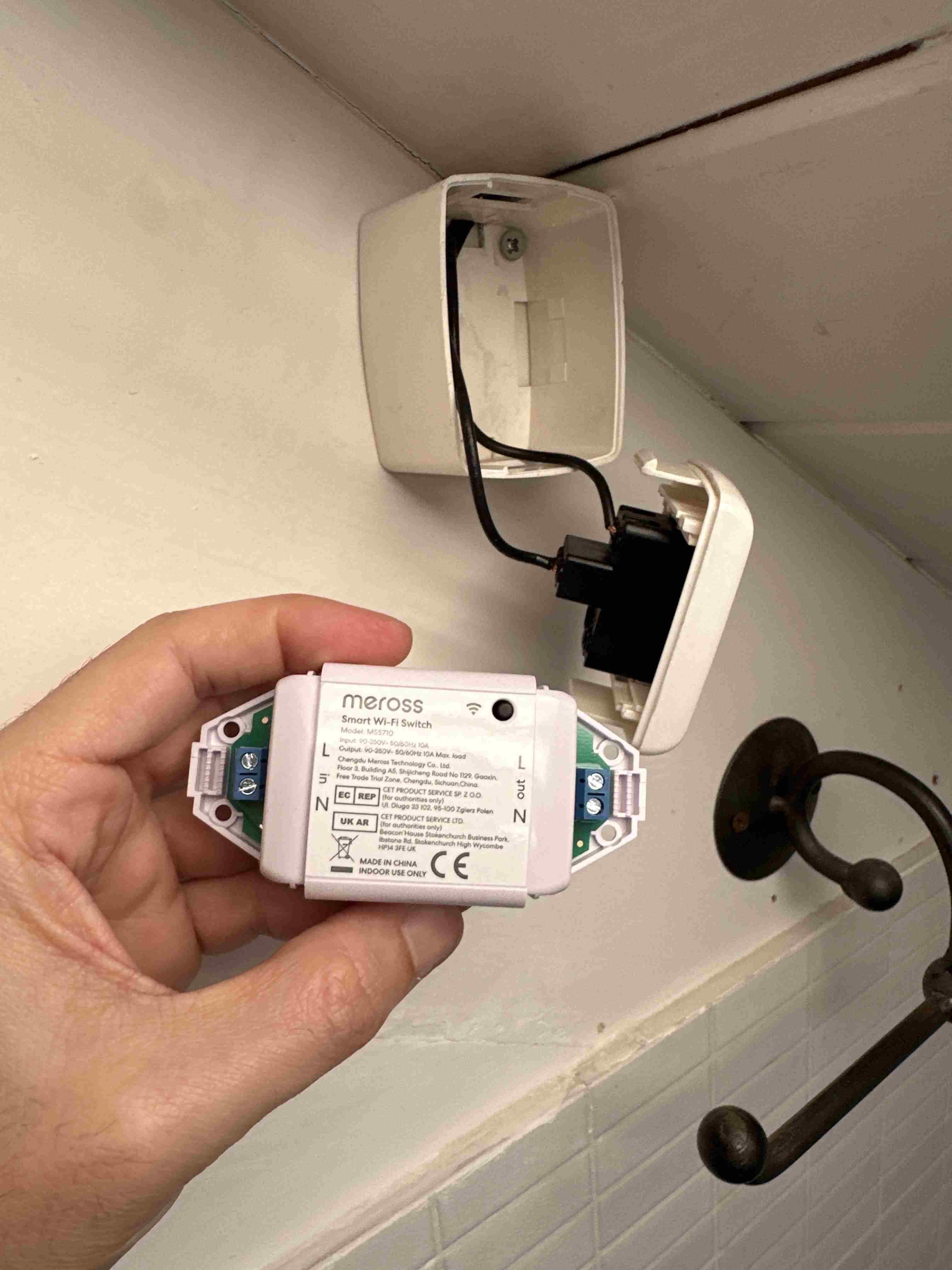

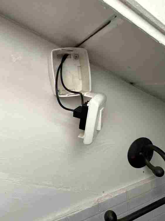

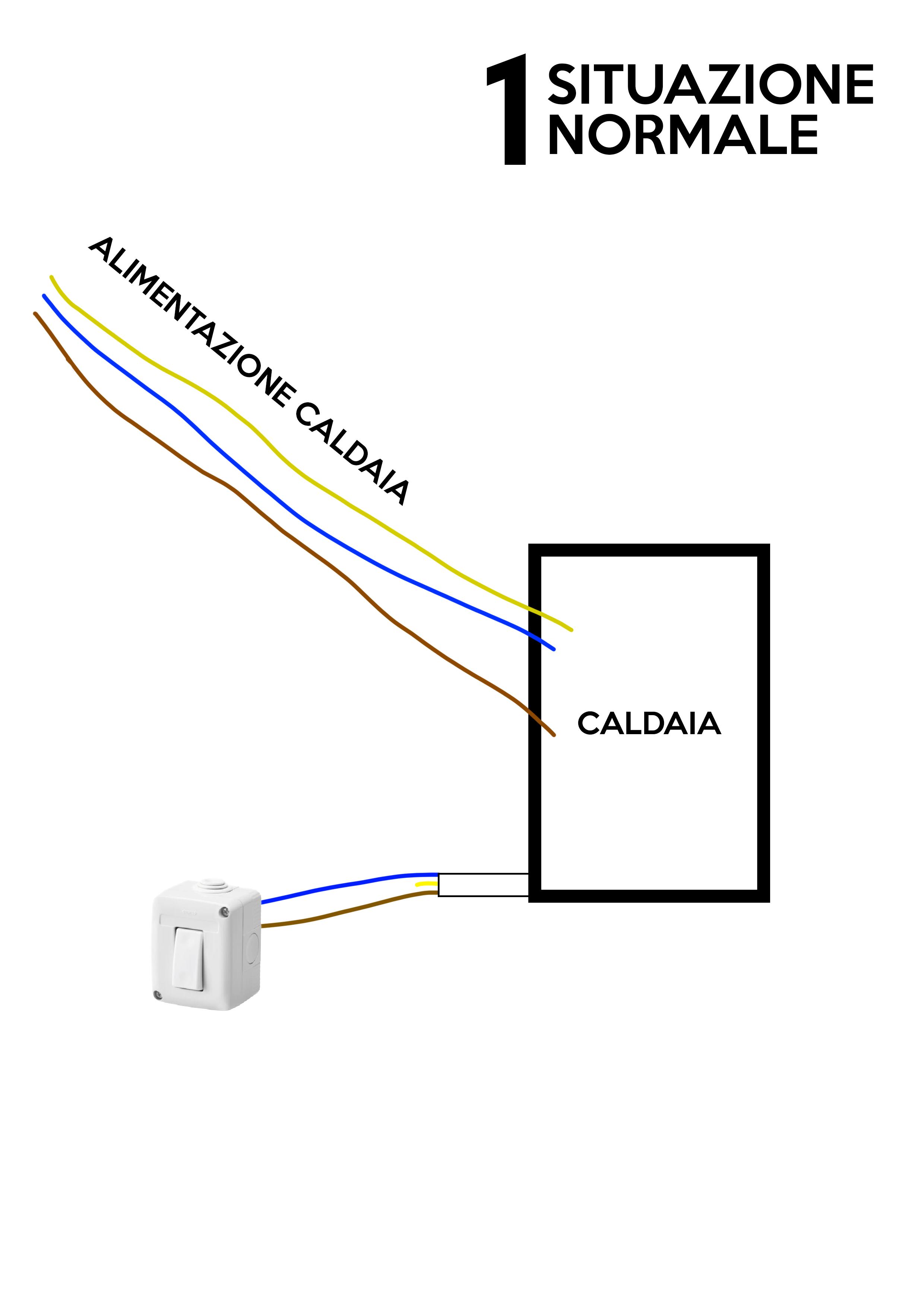

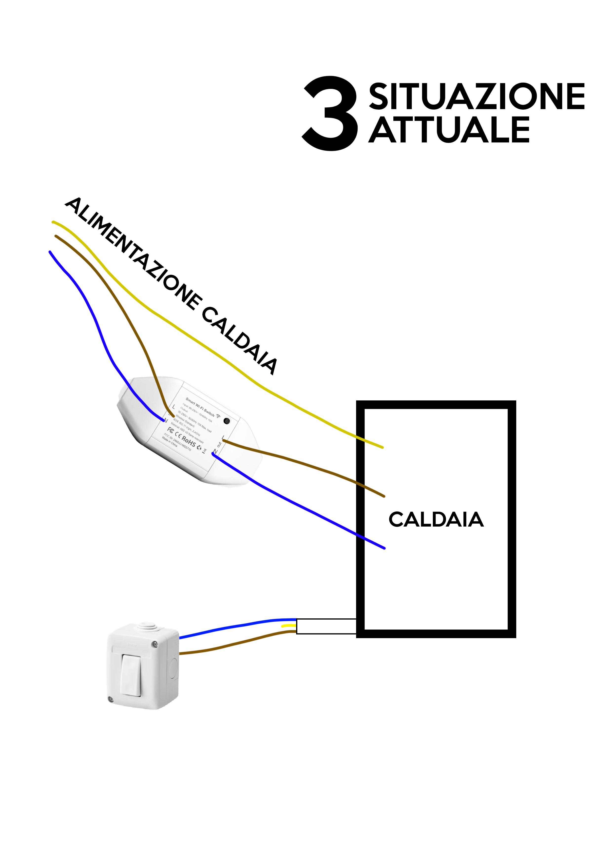

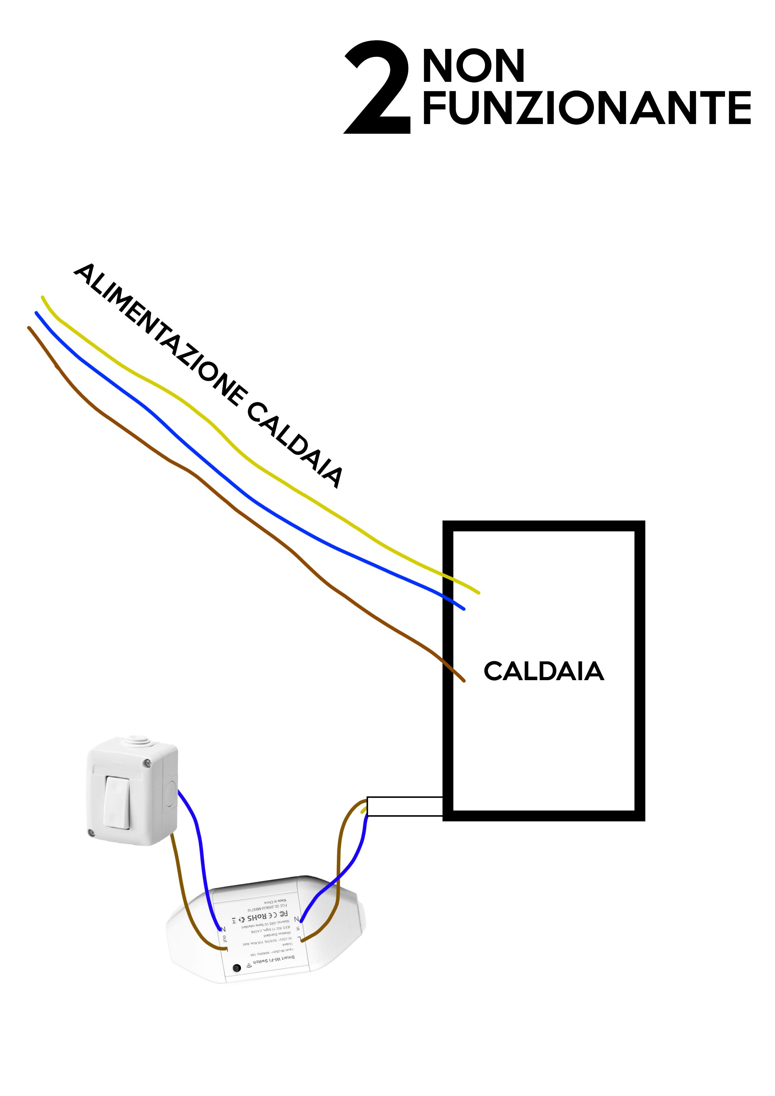

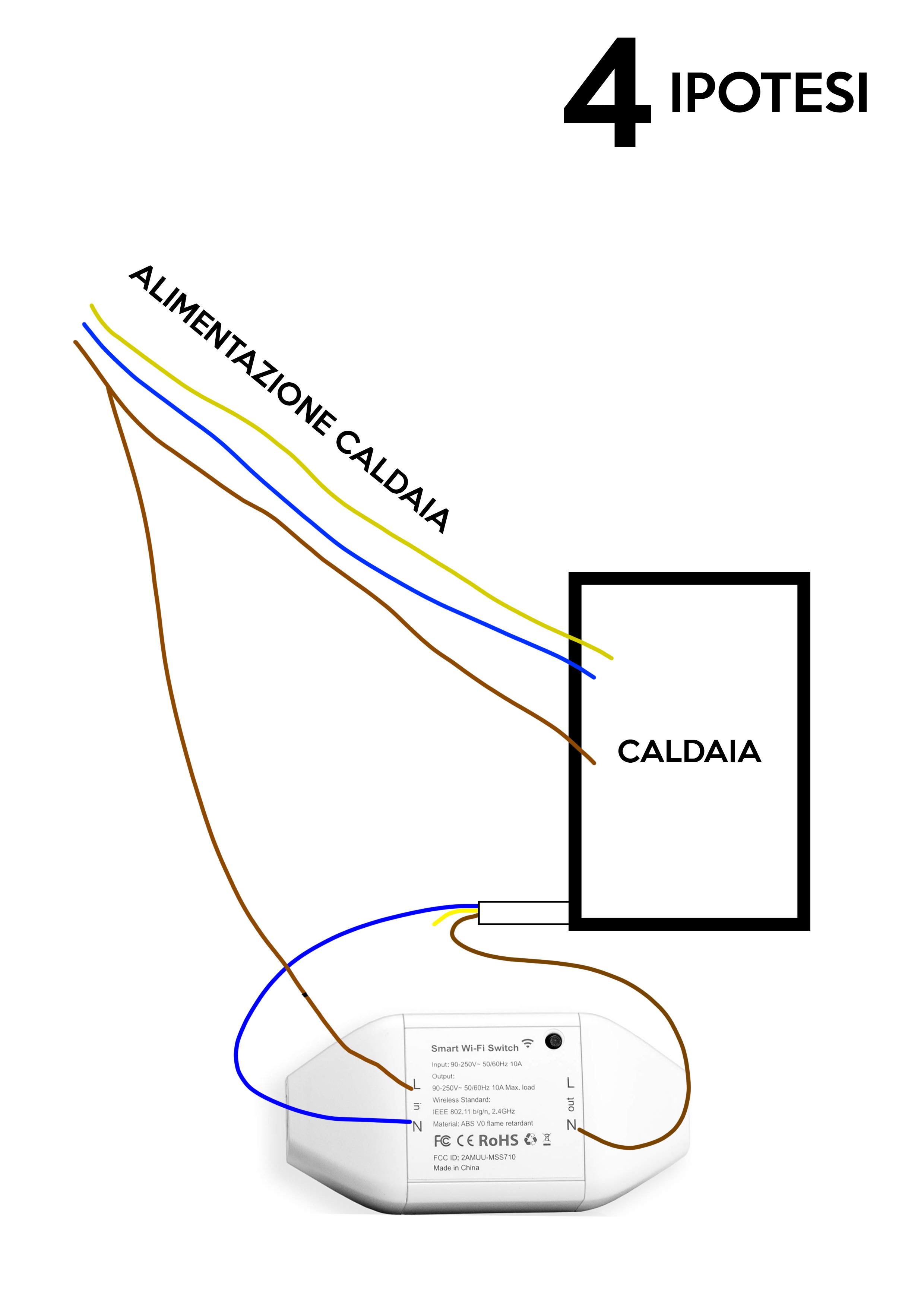

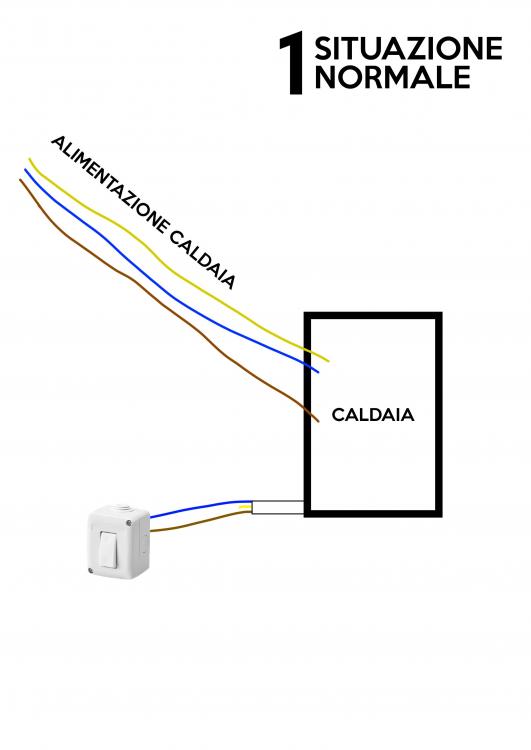

fonzppf Inserito: 16 dicembre 2021 Segnala Share Inserito: 16 dicembre 2021 Salve, spero di trovare qui lumi. Nella casa dove vivo i termosifoni si accendono con un interruttore (fig 1), ho pensato d'installarne uno smart, per poterli accendere da remoto. Allego immagini per spiegarmi meglio. Ho acquistato un interruttore smart, ma installandolo sulla linea dalla caldaia all'interruttore non funziona, ovviamente, in quanto non arriva alimentazione (fig 3). Ho risolto installandolo direttamente sulla linea di alimentazione generale della caldaia, ma questo fa sì che possa spegnere o accendere tutto l'impianto, cosa abbastanza scomoda. Pensate che potrei alimentare l'interruttore smart dalla linea generale (figura 4)? Link al commento Condividi su altri siti More sharing options...
Dumah Brazorf Inserita: 16 dicembre 2021 Segnala Share Inserita: 16 dicembre 2021 (modificato) ATTENTO!!! Il segnale di accensione dal termostato NON è da 220V. Se usi un sonoff base rischi di inviare 220V alla caldaia friggendogli la scheda elettronica! Ti serve un interruttore smart che abbia un contatto "pulito" cioè che semplicemente unisce o separa i due fili che gli colleghi in output come farebbe un normale interruttore. Il sonoff normale è costruito per passare la 220v che gli arriva in ingresso ai contatti in uscita per cui non va bene. Modificato: 16 dicembre 2021 da Dumah Brazorf Link al commento Condividi su altri siti More sharing options...
miazza Inserita: 20 gennaio 2022 Segnala Share Inserita: 20 gennaio 2022 (modificato) Devi usare un SonOff BASIC con modifica contatto pulito (cerca in google ... non è difficile). In questo caso alimenti il SonOff con Fase (Marrone) e Neutro (Blu) mentre l'uscita a contatto pulito la colleghi al posto dell'interruttore (Set-UP 1 situazione normale). in questo modo tutto funziona come adesso e in più puoi accenderlo da remoto. La situazione 3 è bizzarra perchè praticamente devi tenere l'interruttore sempre in ON come se i 2 fili fossero cortocircuitati e con il SonOff attacchi e stacchi l'alimentazione alla caldaia (non è proprio raccomandabile anche se funziona) Modificato: 20 gennaio 2022 da miazza Link al commento Condividi su altri siti More sharing options...
Becienz Inserita: 20 dicembre 2023 Segnala Share Inserita: 20 dicembre 2023 Salve ho lo stesso tipo di problema ma non riesco a capire come risolvere grazie Link al commento Condividi su altri siti More sharing options...
Becienz Inserita: 20 dicembre 2023 Segnala Share Inserita: 20 dicembre 2023 Salve ho lo stesso tipo di problema ma non riesco a capire come risolvere grazie Link al commento Condividi su altri siti More sharing options...
Alessio Menditto Inserita: 20 dicembre 2023 Segnala Share Inserita: 20 dicembre 2023 Becienz devi aprire una nuova discussione e vedrai avrai aiuto, grazie. Link al commento Condividi su altri siti More sharing options...
