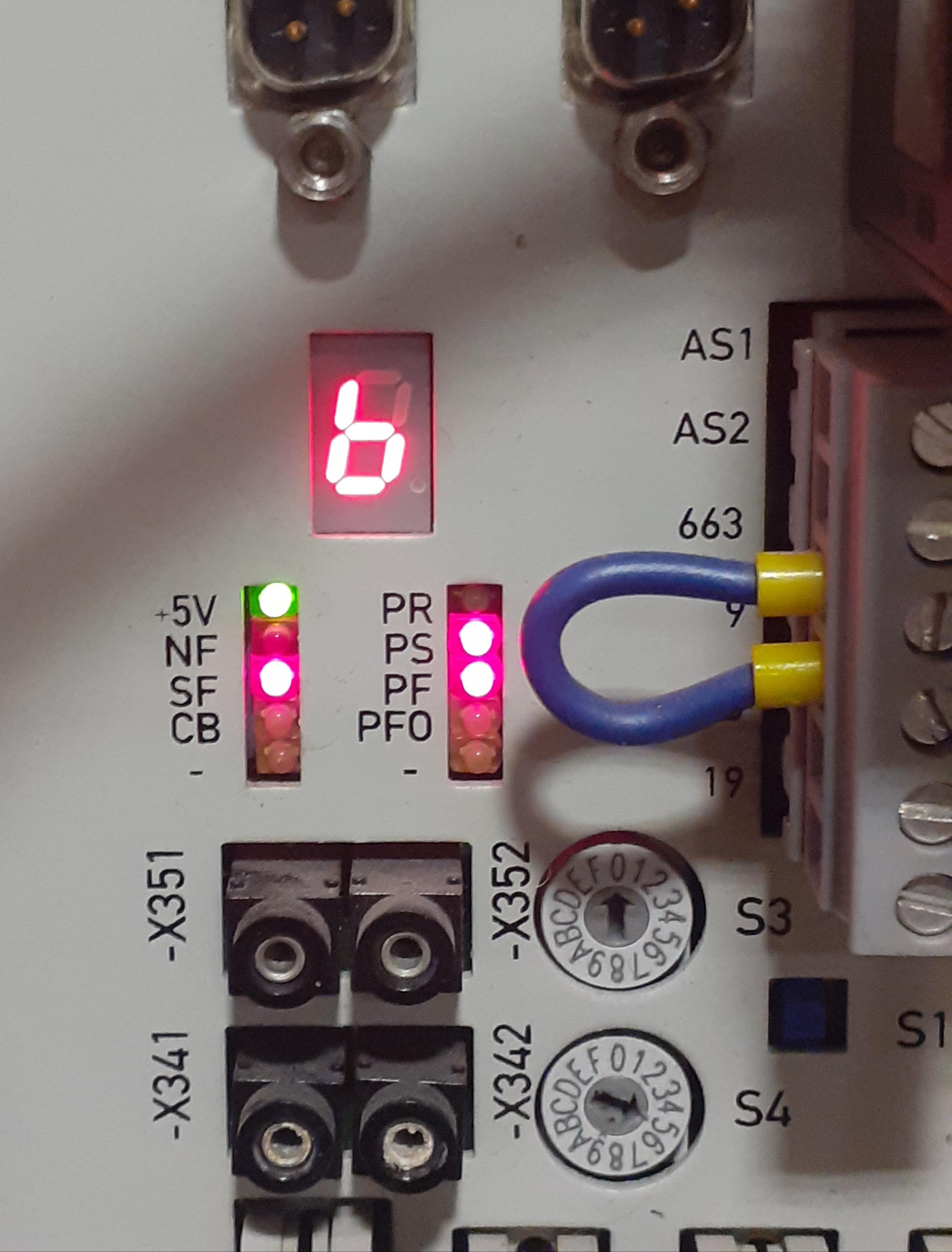

Sinumerik 810D errore 2001 il plc non si è avviato
Buongiorno a tutti, ho una macchina con cnc sinunerik 810D che dopo essere stata spostata non ne vuole sapere di ripartire.
Credo che il plc abbia perso i dati e mi servirebbe conoscere la procedura per ricaricarli dall'archivio.
Vorrei anche sapere cosa significano quei led e a cosa servono s1 s2 s3.
Ho trovato numerosi manuali ma non sono riuscito a trovare informazioni utili.
Se qualcuno mi spiegasse quali manuali cercare mi risolverebbe un grandissimo problema e magari potrei anche imparare qualcosa sui cn siemens.
Lo stato dei led è questo:
Modificato: da rob123
dettagli
  • rob123 changed the title to Sinumerik 810D errore 2001 il plc non si è avviato
CIRO_POSTIGLIONE
salve i selettori s3 ed s4 cancellano PLC e CN.
Sul mio sito , a solo scopo di info , non commerciale puoi trovare la procedura per archiviare o caricare DM e PLC
cerca il diplomato siemens oppure scrivimi in privato
Saluti
Modificato: da CIRO_POSTIGLIONE
