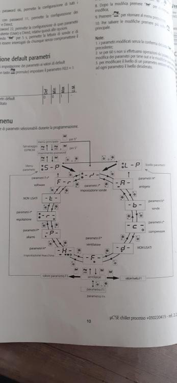

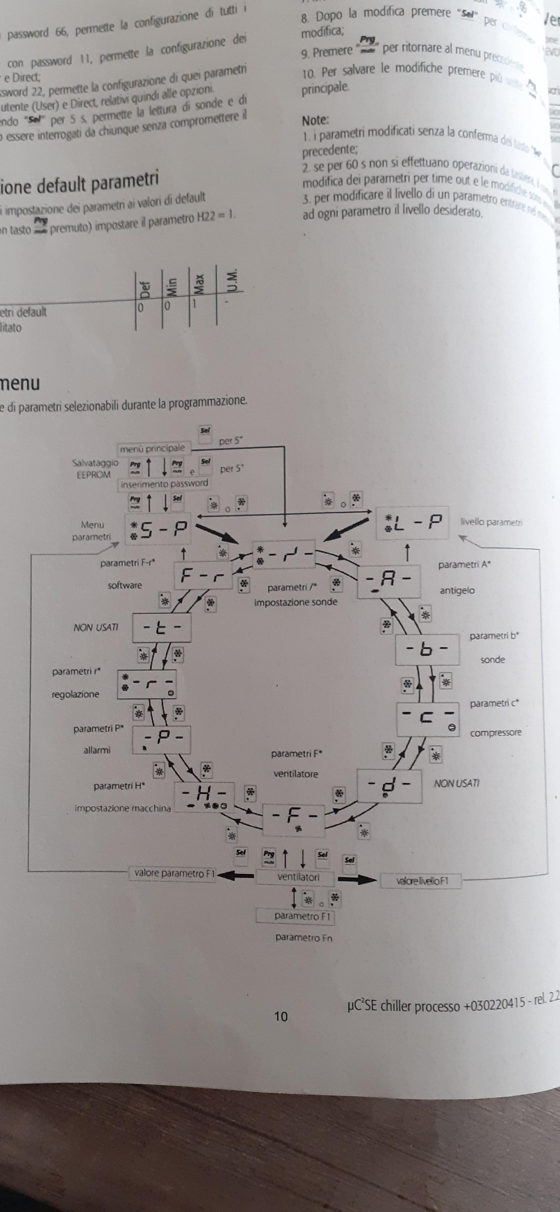

DavidOne71 Inserita: 30 gennaio 2022 Segnala Inserita: 30 gennaio 2022 56 minuti fa, walter126 ha scritto: il multimetro suonava per continuità e segnava un valore di resistenza ma hai staccato i fili per fare questa misura?
walter126 Inserita: 30 gennaio 2022 Autore Segnala Inserita: 30 gennaio 2022 33 minuti fa, DavidOne71 ha scritto: ma hai staccato i fili per fare questa misura? ascolta david ho provato a riempire un po il polmone bianco del ciler...pero adesso la pressione dell impianto e a 3 atmosfere...e pericoloso?devo abbassarla...chiaramente e a 3 atmosfere adesso che e acceso
walter126 Inserita: 30 gennaio 2022 Autore Segnala Inserita: 30 gennaio 2022 1 ora fa, DavidOne71 ha scritto: ma hai staccato i fili per fare questa Ricapitoliamo le prove che ho fatto..tra l altro il forum mi da errore per allegare le foto. Allora ho smontato la scatoletta blu del differenziale e ho testato i contatto e meccanicamente funzionano; ho staccato un filo dalla morsettiera sempre del differenziale e col multimetro, acceso l impianto, segnava continuita e suonava...e ho aspettato che andasse in blocco per beccare col multimetro il momento che veniva aperto il contatto e apriva il circuito verso massa. La prima volta non sono riuscito a beccare il click...ma la seconda volta l ho beccato...quindi il differenziale funziona. A questo punto ho controllato il polmone che ce nella parte inferiore del ciller...insomma quello bianco piccolo...ho provato a premere la valvolina di.riempimemto ma non e uscita aria...wuindi ho pensato che il polmone fosse vuoto d aria....allora ho preso il compressore e ho provato a riempirlo con aria....ma nemmeno hopremuto pochi secondi e credo abbia sfiatato l impianto da una valvola della caldaia...e infatti la pressione nei manometri del ciller e salita a 3 atm....quindi ho svitato la vitina del.circolatore x togliere acqua e riabbassare la pressione a 1,5...1,7.....allora ho riacceso l impianto...sembrava stesse andando bene..la temperatura e arrivata a 39 gradi....poi ha ristaccato per Fl. Quello le mi fa arrabbiare e' che se inverto e uso la caldaia tutto funziona...non capisco perche' non funziona col ciller...cioe se ce una differenza di pressione credo sia circoscritta all impianto del ciller e non all impianto di riscaldamento. Forse il riempimento d aria del polmone (che nella targa indica max 2,5) va fatto a impianyo vuoto? Perche mi ripeto...se pigio la vqlvolina non esce aria dal polmone.A questo punto dovrei svuotare o tenere apeto il circuito del ciller magari togliendo il tappo del filtro in modo che come gondio il polmone non aumenti la pressione? 1
DavidOne71 Inserita: 30 gennaio 2022 Segnala Inserita: 30 gennaio 2022 Il pressostato differenziale serve per segnalare lo sporcamento dello scambiatore e null'altro Quindi, se interviene, o c'è lo scambiatore sporco o il PD è guasto. Però se continuiamo così a natale siamo ancora qui, a me sta bene, poi vedi tu. Ti rifaccio la domanda 5 ore fa, DavidOne71 ha scritto: ma hai staccato i fili per fare questa misura? si o no? Cerca di essere sintetico, altrimenti si fa fatica a seguire 3 ore fa, walter126 ha scritto: Forse il riempimento d aria del polmone (che nella targa indica max 2,5) va fatto a impianyo vuoto? si
DavidOne71 Inserita: 30 gennaio 2022 Segnala Inserita: 30 gennaio 2022 4 ore fa, walter126 ha scritto: pero adesso la pressione dell impianto e a 3 atmosfere...e pericoloso? Rischi che interviene la valvola di sicurezza
walter126 Inserita: 1 febbraio 2022 Autore Segnala Inserita: 1 febbraio 2022 Il 30/1/2022 alle 19:57 , DavidOne71 ha scritto: Il pressostato differenziale serve per segnalare lo sporcamento dello scambiatore e null'altro Quindi, se interviene, o c'è lo scambiatore sporco o il PD è guasto. Però se continuiamo così a natale siamo ancora qui, a me sta bene, poi vedi tu. Ti rifaccio la domanda si o no? Cerca di essere sintetico, altrimenti si fa fatica a seguire si allora hofatto la prova del microswitch del differenziale staccando i due fastom direttamentr nei contatti e funziona. Poi ho acceso la macchina e ho messo il tester tra un filo del differrnziale e la massa: a macchina spenta da circuto aperto...se accendo la macchina da circuito chiuso e dopo un po parte la macchina...salita sui 39..40 gradi interviene l allarma FL e il tester da circuito aperto...e rimane aperto finche nin resetto a display l allarme. Ho ricaricsto aria nel polmoncino del serbatoio del chiller a circa 2 bar: ho verificato i manometri e funzionano perche ho ricaricato anche l impianto e sia i manometri del chiller..che quello della caldaia...misurano sui 2 bar. Ora ti chiedo....se bypasso il differenziale x evitare che si spenga la macchina...cosa puo succedere? esplode qualcosa? si rompe lo scambiatore? Io non capisco perche interviene dui 36...40 gradi di yemperatura:se c era qualcosa che ottura lo.scambiatore dovrebbe intervenire subito no?
DavidOne71 Inserita: 1 febbraio 2022 Segnala Inserita: 1 febbraio 2022 È un po che scrivi e dici sempre:"....la massa", non capisco cosa intendi. La massa terra? Se è così non c'entra nulla
walter126 Inserita: 1 febbraio 2022 Autore Segnala Inserita: 1 febbraio 2022 In questo momento, DavidOne71 ha scritto: È un po che scrivi e dici sempre:"....la massa", non capisco cosa intendi. La massa terra? Se è così non c'entra nulla intendo che il differenziale chiude a massa il morsetto 16 della morsettiera...quindi per fare la prova durante il funzionamento metto un puntale nel morsetti 16 e un puntale nel gnd.
DavidOne71 Inserita: 1 febbraio 2022 Segnala Inserita: 1 febbraio 2022 Adesso capisco, intendevi gnd, sono due cose diverse
DavidOne71 Inserita: 1 febbraio 2022 Segnala Inserita: 1 febbraio 2022 Col telefono non riesco appena mi metto al PC, c faccio una pensata
DavidOne71 Inserita: 1 febbraio 2022 Segnala Inserita: 1 febbraio 2022 8 ore fa, walter126 ha scritto: allora hofatto la prova del microswitch del differenziale staccando i due fastom direttamentr nei contatti e funziona se dici che funziona, direi che io non servo più e possiamo chiudere la discussione😉 A parte le battute, devi dirmi se il contatto è chiuso o aperto. Si deve verificare quanto segue: Il contatto del differenziale, quando la pompa è spenta, è chiuso o aperto? Il contatto del differenziale, quando la pompa è accesa, è chiuso o aperto? Ma i fili del differenziale vanno scollegati 8 ore fa, walter126 ha scritto: Ora ti chiedo....se bypasso il differenziale x evitare che si spenga la macchina...cosa puo succedere? In caldo, se lo scambiatore è intasato, interviene di alta pressione In freddo, rischi di rompere lo scambiatore e di conseguenza anche il compressore, se non intervengono altre sicurezze. *Se lo fai per qualche minuto per vedere se funziona, lo puoi fare, cosi abbiamo un'altra informazione. Ma le due pompe sono collegate in parallelo? 8 ore fa, walter126 ha scritto: Io non capisco perche interviene dui 36...40 gradi di yemperatura:se c era qualcosa che ottura lo.scambiatore dovrebbe intervenire subito no? In teoria si Fai la prova vedi asterisco cosi vediamo se supera i 36 40°
DavidOne71 Inserita: 1 febbraio 2022 Segnala Inserita: 1 febbraio 2022 Ps. Se avessi fatto la prova del flussostato avevamo qualche informazione in più e magari qualche sicurezza in più, ma tu hai voluto fare di testa tua....
walter126 Inserita: 1 febbraio 2022 Autore Segnala Inserita: 1 febbraio 2022 3 ore fa, DavidOne71 ha scritto: se dici che funziona, direi che io non servo più e possiamo chiudere la discussione😉 A parte le battute, devi dirmi se il contatto è chiuso o aperto. Si deve verificare quanto segue: Il contatto del differenziale, quando la pompa è spenta, è chiuso o aperto? Il contatto del differenziale, quando la pompa è accesa, è chiuso o aperto? Ma i fili del differenziale vanno scollegati In caldo, se lo scambiatore è intasato, interviene di alta pressione In freddo, rischi di rompere lo scambiatore e di conseguenza anche il compressore, se non intervengono altre sicurezze. *Se lo fai per qualche minuto per vedere se funziona, lo puoi fare, cosi abbiamo un'altra informazione. Ma le due pompe sono collegate in parallelo? In teoria si Fai la prova vedi asterisco cosi vediamo se supera i 36 40° Allora...se l macchina è spenta il contatto del differenziale è aperto; se invece accendo la macchina il contatto è chiuso e cosi rimane fino all'intervento dell'allarme FL. Facendo la prova la temperatura è arrivata sui 41 gradi. Le due pompe, se intendi i due circolatori, sembrerebbero collegate in serie: chiaramente il circolatore interno del chiller non molto visibile perchè è molto vicino al serbatoio del chiller. Tuttavia l'impianto ha sempre funzionato quindi presuppongo che i due circolatori sono stati collegati in modo corretto altrimenti ci sarebbero stati problemi già dal 2006 quando la installarono. Ho aperto il flussostato esterno e il contatto a mano si muove e muove bene il contatto meccanicamente: tuttavia ho acceso l'impianto e ho notato che l aspinta dell'acqua non muoveva il contatto del flussostato; ho dovuto svitare totalmente la vite di regolazione per vedere il movimento; forse al tempo non aveva piu funzionato e per quel motivo avevano bypassato la protezione. Il circolatore esterno gira...quello del chiller credo di si: cè una prova semplice da fare per vedere se girano correttamente tutte e due i motori...cioè...che non ci sia un circolatore che non stia girando alla potenza corretta? Oggi ho chiamato un tecnico per chiedere notizie dell'allarme FL: però quando gli ho detto che era una macchina Thermacold mi ha consigliato di chiamare direttamente l'assistenza Thermacold della mia zona perchè secondo lui l'allarme FL potrebbe essere dato anche da un compressore che sta andando male o anche a mancanza di gas. Ho quindi chiamato l'assistenza Thermacold ...ma non mi ha dato belle notizie ... mi ha detto che i lmodello che ho carica gas 407 che comunque non si trova piu; inoltre mi ha parlato di un possibile intervento sui 400 euro ma senza sicurezza di risolvere il problema in quanto la macchina è del 2006 e sono tante le variabili o pezzi guasti....e potrebbe essere anche il compressore che costa sui 900 euro. Però non voglio perdere le speranze e tentare ancora delle prove per risolvere. Domattina guardo bene i dati di targa dei due circolatori e vedo se riesco a fare una misura di assorbimento di ogni motore con pinza amperometrica per vedere se effettivamente tanno lavorando ai dati di targa. Poi riguardo meglio il flussostato esterno per regolarlo bene sul flusso a impianto acceso cosi rendo funzionale il contatto.
DavidOne71 Inserita: 2 febbraio 2022 Segnala Inserita: 2 febbraio 2022 Che modello di controllore elettronico? Magari anche una foto Non c'è uno schema elettrico?
walter126 Inserita: 2 febbraio 2022 Autore Segnala Inserita: 2 febbraio 2022 3 ore fa, DavidOne71 ha scritto: Che modello di controllore elettronico? Magari anche una foto Non c'è uno schema elettrico? il controller a display e' della carel e il modello e microC²SE...credo sia un modello standard per i chiller...ha 4 pulsanti...Prg...Sel...neve...sole Volevo provare a mettere la macchina in condizionamento freddo e vedere se si blocca ugualmente: puo servire come prova?
DavidOne71 Inserita: 2 febbraio 2022 Segnala Inserita: 2 febbraio 2022 1 minuto fa, walter126 ha scritto: Volevo provare a mettere la macchina in condizionamento freddo e vedere se si blocca ugualmente: puo servire come prova? Prova
DavidOne71 Inserita: 2 febbraio 2022 Segnala Inserita: 2 febbraio 2022 7 minuti fa, walter126 ha scritto: microC²SE Se premi il tasto SEL per qualche secondo puoi vedere le letture delle sonde ingresso uscita acqua dello scambiatore...
walter126 Inserita: 2 febbraio 2022 Autore Segnala Inserita: 2 febbraio 2022 38 minuti fa, DavidOne71 ha scritto: Se premi il tasto SEL per qualche secondo puoi vedere le letture delle sonde ingresso uscita acqua dello scambiatore... ho provato a mettere il chiller a rinfrescare....la temperatura l ha portata sui 10 gradi...ma dopo un po stesso allarme FL e si e' spento. Riguardo il tasto SEL premuto pochi seconsi mi fa entrare in vari sottomenu' modificabili....e non saprei quale parametro vuoi che leggo
DavidOne71 Inserita: 2 febbraio 2022 Segnala Inserita: 2 febbraio 2022 Menu "b" dovrebbe essere b01 e b02
walter126 Inserita: 2 febbraio 2022 Autore Segnala Inserita: 2 febbraio 2022 41 minuti fa, DavidOne71 ha scritto: Menu "b" dovrebbe essere b01 e b02 b01 e 16.8 b02 e 14.1 b03 e 14.4 b04 e 7.5
DavidOne71 Inserita: 2 febbraio 2022 Segnala Inserita: 2 febbraio 2022 Le letture si intendo con compressore in funzione? Se no devi avviarlo
walter126 Inserita: 2 febbraio 2022 Autore Segnala Inserita: 2 febbraio 2022 55 minuti fa, DavidOne71 ha scritto: Le letture si intendo con compressore in funzione? Se no devi avviarlo macchia accesa...temperatura sale a 22.8 e stacca x FL b01 22.6 - b02 26.0 - b03 14.5 - b04 5.8 riattacco la macchina resettando l allarme..l a temperatura sale a 31.6 gradi e stacca per FL b01 32 - b02 43.2 - b03 14.8 - b04 5.3
DavidOne71 Inserita: 2 febbraio 2022 Segnala Inserita: 2 febbraio 2022 3 minuti fa, walter126 ha scritto: b01 32 - b02 43.2 Se queste due sono le sonde di temperatura in gresso uscita scambiatore, presumo di sì, si nota uno scarso scambio termico. Abbiamo due elementi che vanno nella stessa direzione. Ora bisogna capire se è sporco lo scambiatore o se una delle due pompe non è efficiente o ventualmente qualcos'altro.... 6 ore fa, DavidOne71 ha scritto: Non c'è uno schema elettrico? Non mi hai risposto
DavidOne71 Inserita: 2 febbraio 2022 Segnala Inserita: 2 febbraio 2022 14 ore fa, walter126 ha scritto: i due circolatori, sembrerebbero collegate in serie Non intendo idraulicamente, anche perché ho visto lo schema, ma elettricamente
walter126 Inserita: 2 febbraio 2022 Autore Segnala Inserita: 2 febbraio 2022 13 minuti fa, DavidOne71 ha scritto: Non intendo idraulicamente, anche perché ho visto lo schema, ma elettricamente i due circolatori sono comandati da due teleruttori separati...o meglio...quello esterno e sicuramente collegate a un suo teleruttore aggiunto nrl quadro. quindi potrei spegnerlo volendo. Lo.schema elettrico ce nel manuale generico del chiller ma dovrei scannerizzarli a lavoro perche' sono rovinati x fare delle fotocol cellulare
