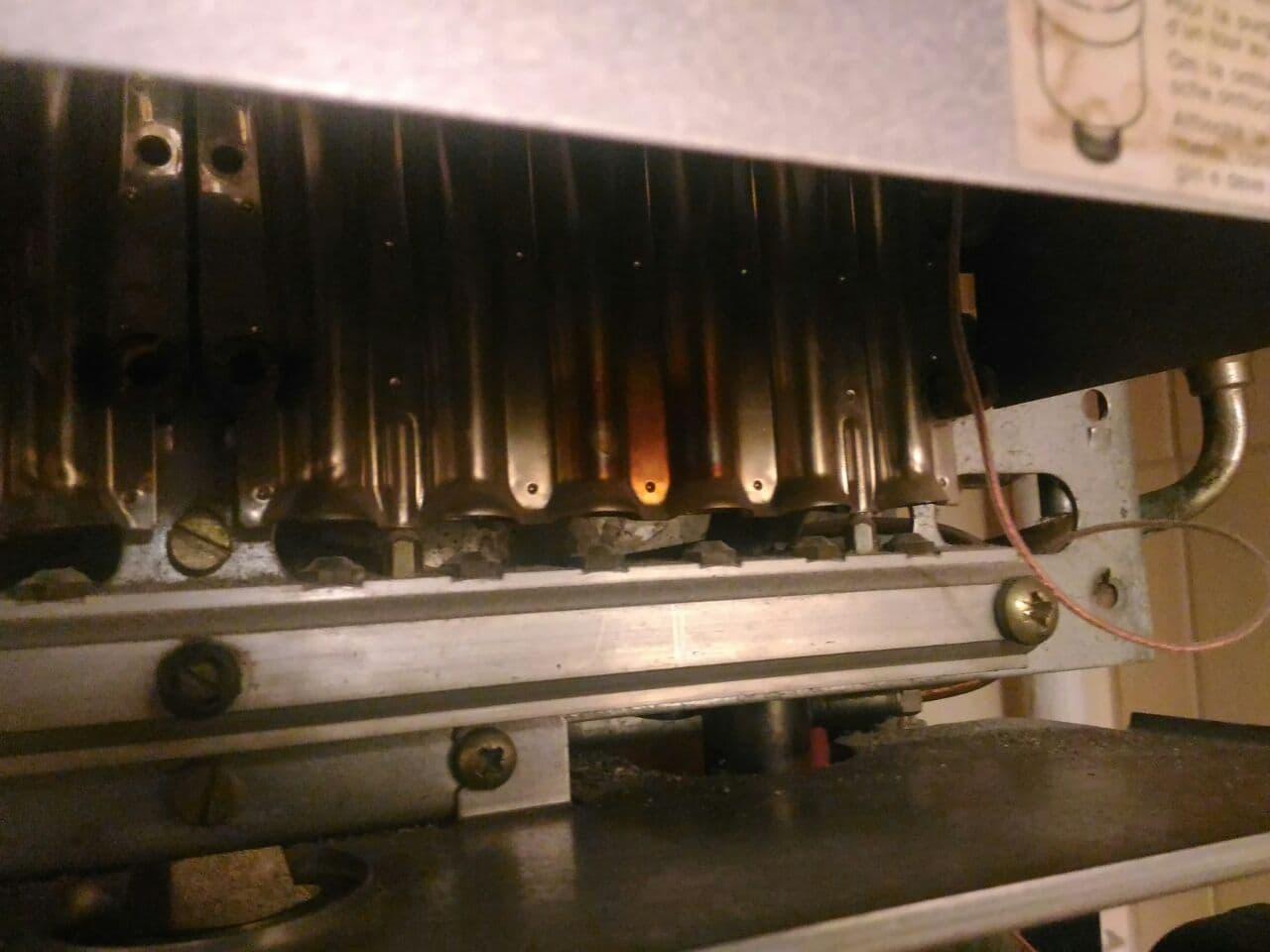

Filippoguar Inserito: 4 marzo 2022 Segnala Share Inserito: 4 marzo 2022 Salve, questo è un thread connesso all'altro thread che ho appena pubblicato, ma su un problema diverso. Ho quindi diviso i problemi. Mi sono accorto un mese e mezzo fa che la mia caldaia VCW 180 XEU, ha avuto una piccola fiamma nella regione degli ugelli del gas (non conosco il nome di questi componenti). La regione si capisce dalle bruciature che sono state lasciate. Questa bruciatura arretrata non si è più presentata. Visto che devo nuovamente riparare le caldaia, mi potete dire se può essere indice di mancato funzionamento di qualche componente (regolatore del flusso del gas?)? Grazie. Link al commento Condividi su altri siti More sharing options...
adrobe Inserita: 5 marzo 2022 Segnala Share Inserita: 5 marzo 2022 Direi che è il caso di fare un'accurata pulizia del bruciatore e degli ugelli del bruciatore. Da verificare se ugello ed altro siano quelli previsti per il tipo di alimentazione in uso Link al commento Condividi su altri siti More sharing options...
