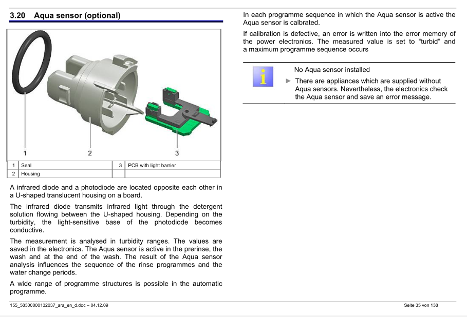

evi83 Inserito: 20 marzo 2022 Segnala Inserito: 20 marzo 2022 un saluto a tutti probabilmente qualcuno dita che è un argomento già trattato ho una lavastoviglie siemens ormai di 9 anni fa , come da titolo non mi scoglie la pastiglia. Uso le pastiglie fairy platinum Ho fatto le varie verifiche dei ugelli e del filtro ed e tutto pulito A fine processo ( sempre lungo ) al apertura del portello esce la vampata di vapore quindi si suppone che l’acqua è alla giusta temperatura per scogliere la pastiglia. Il sportello della pastiglia lo trovo aperto a fine lavaggio Onestamente non riesco a capire quale possa essere la causa della pastiglia non sciolta . A volte la trovo poco sciolta in fondo e a volte ancora dentro nel contenitore della pastiglia
Stefano Dalmo Inserita: 20 marzo 2022 Segnala Inserita: 20 marzo 2022 Controlla che i fori frontali sulla girante superiore siano sturati . Controlla che il cesto superiore non venga avanti e si distacchi il braccio della girante dal raccordo fisso alla parete. , In più venendo in avanti il cesto ostacola l'apertura dello sportellino del dispenser. Controlla la tenuta tra i due blocchi . Magari l'eventuale guarnizione non c'è più
Ciccio 27 Inserita: 20 marzo 2022 Segnala Inserita: 20 marzo 2022 La vaschetta deve anche essere perfettamente asciutta.
evi83 Inserita: 20 marzo 2022 Autore Segnala Inserita: 20 marzo 2022 (modificato) Grazie per tutte le info Stefano Dalmo , quali sarebbero i due blocchi ? Perdona la mia ignoranza Ciccio 27 , per vaschetta quale intendi ? Modificato: 20 marzo 2022 da evi83
Stefano Dalmo Inserita: 20 marzo 2022 Segnala Inserita: 20 marzo 2022 1 Quando spingi il cesto superiore dopo averlo caricato dove va a congiungersi il tuboche sta sotto al cesto che porta l'acqua alla girante ? C'è una parte spettante sulla parete frontale? Quindi parte mobile e parte fissa. 2 e se il cesto una volta chiuso lo sportello viene in avanti , dove va a fermarsi?
evi83 Inserita: 20 marzo 2022 Autore Segnala Inserita: 20 marzo 2022 (modificato) 35 minuti fa, Stefano Dalmo ha scritto: 1 Quando spingi il cesto superiore dopo averlo caricato dove va a congiungersi il tuboche sta sotto al cesto che porta l'acqua alla girante ? C'è una parte spettante sulla parete frontale? Quindi parte mobile e parte fissa. 2 e se il cesto una volta chiuso lo sportello viene in avanti , dove va a fermarsi? credo di avere capito il tuo discorso sotto il cestello superiore c’è il tubo con quella specie di elica i quali vanno a fissarsi sul attacco della parete in fondo , sia il tubo che l’attacco sulla parete hanno 3 spinotti che si devono agganciare a pressione. Go notate che nel agganciarsi non c’è molta presa È a questo punto domando … è possibile che la pressione dell’acqua mi faccia sganciare il carrello superiore durane il Lavaggio ? se su non c’è acqua l’elica non gira e non fa rompere e scogliere la pastiglia ( o forse mi sto facendo io strane idee 😊 ) foto del cestello superiore come si vede nella foto , la parte centrale non da problemi alla zona pastiglie, grazie a quella parte che va verso l'interno Modificato: 20 marzo 2022 da evi83
Stefano Dalmo Inserita: 20 marzo 2022 Segnala Inserita: 20 marzo 2022 Se lo sportello si apre a cerniera e non a slitta , quel vuoto se ne va a friggere se il cesto viene avanti. Invece di valutare. , Fai i dovuti accertamenti ,. Poi se è tutto a posto meglio cosi
UABC80 Inserita: 21 marzo 2022 Segnala Inserita: 21 marzo 2022 12 ore fa, evi83 ha scritto: sotto il cestello superiore c’è il tubo con quella specie di elica i quali vanno a fissarsi sul attacco della parete in fondo , sia il tubo che l’attacco sulla parete hanno 3 spinotti che si devono agganciare a pressione. Go notate che nel agganciarsi non c’è molta presa Come ti ha scritto Stefano potrebbe esserci perdita di pressione in quel punto e quindi va verificata la tenuta, oppure come ha scritto Ciccio la vaschetta del detersivo è bagnata, la pastiglia resta appiccicata dentro e non si scioglie. Quindi, dopo aver verificato il primo punto e se lì è tutto a posto, asciuga per bene la vaschetta del detersivo e prova a fare un lavaggio; se noti ancora il difetto, probabilmente la colpevole è la guarnizione dello sportello del detersivo o lo sportellino stesso (da sostituire) Fine del riassunto 😋
Nik-nak Inserita: 21 marzo 2022 Segnala Inserita: 21 marzo 2022 Non è che lo sportellino della pastiglia si apre "tardi", e la pastiglia non ha il tempo di sciogliersi? Quando avvii il programma, riesci a sentire se si apre lo sportellino dell'elettrodosatore? (nella mia RexTT08E si sente chiaramente). Eventualmente butta direttamente la pastiglia dentro la lavastoviglie, senza passare dall'elettrodosatore, e verifica a fine lavaggio se si è sciolta.
Ciccio 27 Inserita: 21 marzo 2022 Segnala Inserita: 21 marzo 2022 10 ore fa, Nik-nak ha scritto: Quando avvii il programma, riesci a sentire se si apre lo sportellino dell'elettrodosatore? Ovviamente in un ciclo senza prelavaggio non dovrai aspettare che qualche minuto.
Ganimede77 Inserita: 22 marzo 2022 Segnala Inserita: 22 marzo 2022 Il 20/3/2022 alle 14:58 , evi83 ha scritto: Onestamente non riesco a capire quale possa essere la causa della pastiglia non sciolta . A volte la trovo poco sciolta in fondo e a volte ancora dentro nel contenitore della pastiglia Succede con tutti i programmi? Succede anche con differenti tipi di pastiglia? Succede da sempre o solo di recente? Possibile che, tra le stoviglie che carichi non ci sia qualcosa che copre, anche solo parzialmente il getto? A me, capitava per questo, mettevo una paletta nel porta posate che copriva, anche solo in parte, il vano detersivo. Bye.
evi83 Inserita: 24 marzo 2022 Autore Segnala Inserita: 24 marzo 2022 Ganimede77 uso sempre il pragramma lungo . da quando ho questa LS mi si verificava ogni tanto ma ultimamente lo fa più spesso. prima usavo pastiglie come finish da 2 anni uso fairy platinum. Nik-nak , è la moglie che la usa , non abbiamo mai fatto caso al suono al apertura del sportellino . come ha detto Stefano e UABC80 , personalmente penso pure io ad una perdia di pressione . cerchiamo comunque di non metter sroviglie davanti al sportellino delle pastiglie . appena posso vi aggiorno . grazie a tutti per le informazioni
Ganimede77 Inserita: 25 marzo 2022 Segnala Inserita: 25 marzo 2022 Il 24/3/2022 alle 22:09 , evi83 ha scritto: uso sempre il pragramma lungo . da quando ho questa LS mi si verificava ogni tanto ma ultimamente lo fa più spesso. Fai una prova con un programma Normale 65°. comunque usare soltanto il "lungo" biologico, non è salutare per la macchina e per l'igiene delle stoviglie.
evi83 Inserita: 26 marzo 2022 Autore Segnala Inserita: 26 marzo 2022 16 ore fa, Ganimede77 ha scritto: Fai una prova con un programma Normale 65°. comunque usare soltanto il "lungo" biologico, non è salutare per la macchina e per l'igiene delle stoviglie. la mia LS ha 4 programmi pentole 70° 2.15 ore auto 45-65° 2.40 ore , usiamo questo preogramma di solito , è per stoviglie miste eco 50° 2.55 ore bicchieri 45° 29 min non c'è la possibilità di regolare durata o temperatura
UABC80 Inserita: 26 marzo 2022 Segnala Inserita: 26 marzo 2022 Hai controllato se ci sono problemi di tenuta sul braccio superiore (e anche che sia libero di girare) o allo sportellino del dispenser? Se lì è tutto a posto, magari è semplicemente la temperatura dell'acqua di lavaggio troppo bassa (che nel programma che usi è variabile in base al grado di sporco, al contrario di quella dell'asciugatura) che non riesce a sciogliere la pastiglia. Quindi mi viene da pensare che o il carico è praticamente pulito (se hai l'abitudine di prerisciacquarlo potrebbe dare il problema) oppure il detersivo è vecchio o deteriorato per qualche motivo e quindi potresti provare ad acquistarlo nuovo, tanto prima o poi lo userai 😉 Ma prima prova a fare un lavaggio col programma pentole e facci sapere come va
Ganimede77 Inserita: 29 marzo 2022 Segnala Inserita: 29 marzo 2022 Il 26/3/2022 alle 18:00 , evi83 ha scritto: pentole 70° 2.15 ore Prova questo e facci sapere.
evi83 Inserita: 30 marzo 2022 Autore Segnala Inserita: 30 marzo 2022 eccomi qua , allora con il programma pentole a 70 ° è andato tutto bene penso che non lo abbiamo mai usato
Ganimede77 Inserita: 31 marzo 2022 Segnala Inserita: 31 marzo 2022 Il 30/3/2022 alle 18:47 , evi83 ha scritto: allora con il programma pentole a 70 ° è andato tutto bene Ipotesi, con il programma automatico (45-65) e stoviglie poco sporche, la macchina imposta una temperatura bassa (la minima, 45°), non sufficiente a sciogliere la pastiglia, quel tipo di pastiglia. Puoi cercare altre pastiglie che siano più facilmente solubili o optare con un detersivo differente come gel o polvere, quest'ultimo è il mio preferito. Mah... non è che mettete in macchina stoviglie che prelavate a mano? ...o che sono proprio al limite del quasi pulite? Perchè in questo caso la macchina si imposta sulla temperatura più bassa e tempo più breve.
evi83 Inserita: 5 aprile 2022 Autore Segnala Inserita: 5 aprile 2022 Io non penso che esistano ad oggi un lavastoviglie con i raggi x per analizzare lo sporco delle stoviglie 😊, e quindi determinare la temperatura. E comunque per evitare intasamenti del filtro della LS una passata veloce sotto l’acqua del lavello va fatta . Almeno noi la facciamo
Ganimede77 Inserita: 5 aprile 2022 Segnala Inserita: 5 aprile 2022 (modificato) 13 minuti fa, evi83 ha scritto: E comunque per evitare intasamenti del filtro della LS una passata veloce sotto l’acqua del lavello va fatta . E' la cosa più sbagliata, meccanicamente, chimicamente e ecologicamente parlando. La lavastoviglie e i detergenti sono stati progettati proprio per non fare il prelavaggio a mano. E' follia pura, non usatela, lavate a mano, è meglio per voi, per la macchina e per l'ambiente. Non si intasa nessun filtro, i filtri si puliscono periodicamente ed è un'incombenza facile e veloce. Stento ancora a credere che nel 2022 si possano ancora fare questi gesti. Prova a prendere il manuale della macchina, vedrai che ti dirà non farlo. Ci sono seri principi chimico-fisici per non farlo come pure questioni economiche ed ambientali. Non oso immaginare lo stato di vetri e cristalli... che fate li buttate ogni 2 anni perché imbiancati? Modificato: 5 aprile 2022 da Ganimede77
Ganimede77 Inserita: 5 aprile 2022 Segnala Inserita: 5 aprile 2022 10 minuti fa, evi83 ha scritto: o non penso che esistano ad oggi un lavastoviglie con i raggi x per analizzare lo sporco delle stoviglie 😊, e quindi determinare la temperatura. Nemmeno io ne ho una grande fiducia ma perché usi un programma automatico che senza lo sporco imposterà sempre una temperatura bassa che non farà sciogliere alcuna pastiglia di questo pianeta? E' un contraddizione in termini. comunque, guarda che funziona abbastanza bene, il principio è quello di misurare la torbidità dell'acqua, tramite un sensore luminoso, meno luce passa, più sarà sporco il carico e maggiore sarà la temperatura.
E685X Inserita: 5 aprile 2022 Segnala Inserita: 5 aprile 2022 Ciao Basta rimuovere i residui solidi di cibo (lische, bucce, avanzi) con un tovagliolo di carta lo stesso che si usa a tavola) oppure una forchetta. Il prelavaggio manuale rappresenta solo un inutile spreco di acqua
UABC80 Inserita: 6 aprile 2022 Segnala Inserita: 6 aprile 2022 10 ore fa, evi83 ha scritto: Io non penso che esistano ad oggi un lavastoviglie con i raggi x per analizzare lo sporco delle stoviglie 😊, e quindi determinare la temperatura. Raggi X no, però… Miscredente! 😛 Come ti hanno già spiegato, si rimuove il grosso dello sporco con una posata o un tovagliolo, si carica la lavastoviglie, si mette il detersivo, si imposta il programma e via! Stai pur tranquillo che facendo così i filtri non si intaseranno… io uso la lavastoviglie tutti i giorni a pranzo e cena e pulisco i filtri una volta a settimana, trovandoci dentro ben poco 😉
Ciccio 27 Inserita: 6 aprile 2022 Segnala Inserita: 6 aprile 2022 Il 24/3/2022 alle 22:09 , evi83 ha scritto: fairy platinum Tra l'altro, il più chimicamente aggressivo che esista!!!
