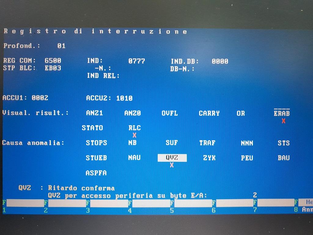

AG115C CPU944
Davide_1972
Buongiorno Ragazzi,
ho un problema con il PLC in oggetto.
PLC in Stop e non riesco a riportarlo in RUN.
Da un controllo nel registro interno risulta in errore il QVZ come da led esterno sul PLC, QV Led rosso
Allarme interno al registro:
QVZ : Ritardo Conferma
           QVZ per accesso periferica su byte E/A: 2
Cortesemente, mi potere aiutare ?
Davide
Link al commento
Condividi su altri siti
Vado a memoria perchè è passato mooooooooolto tempo dall'ultima volta che ho usato un S5 e comunque lo usavo in inglese perchè le traduzioni erano indecenti.
Mi sembra che stia dicendo che ci sono dei problemi con Ingressi uscite ( indirizzo 2 ).
Se prima andava tutto allora è probabile che sia partita la scheda corrispondente al byte indicato
Stp blc se non ricordo male è dove il programma si è fermato.
spero di esserti stato di aiuto .
Link al commento
Condividi su altri siti
Ciao,
il problema era la CPU che non comunicava più con il Rak. Sostituito la CPU con una 943B il tutto è ripartito.
Davide
Link al commento
Condividi su altri siti
