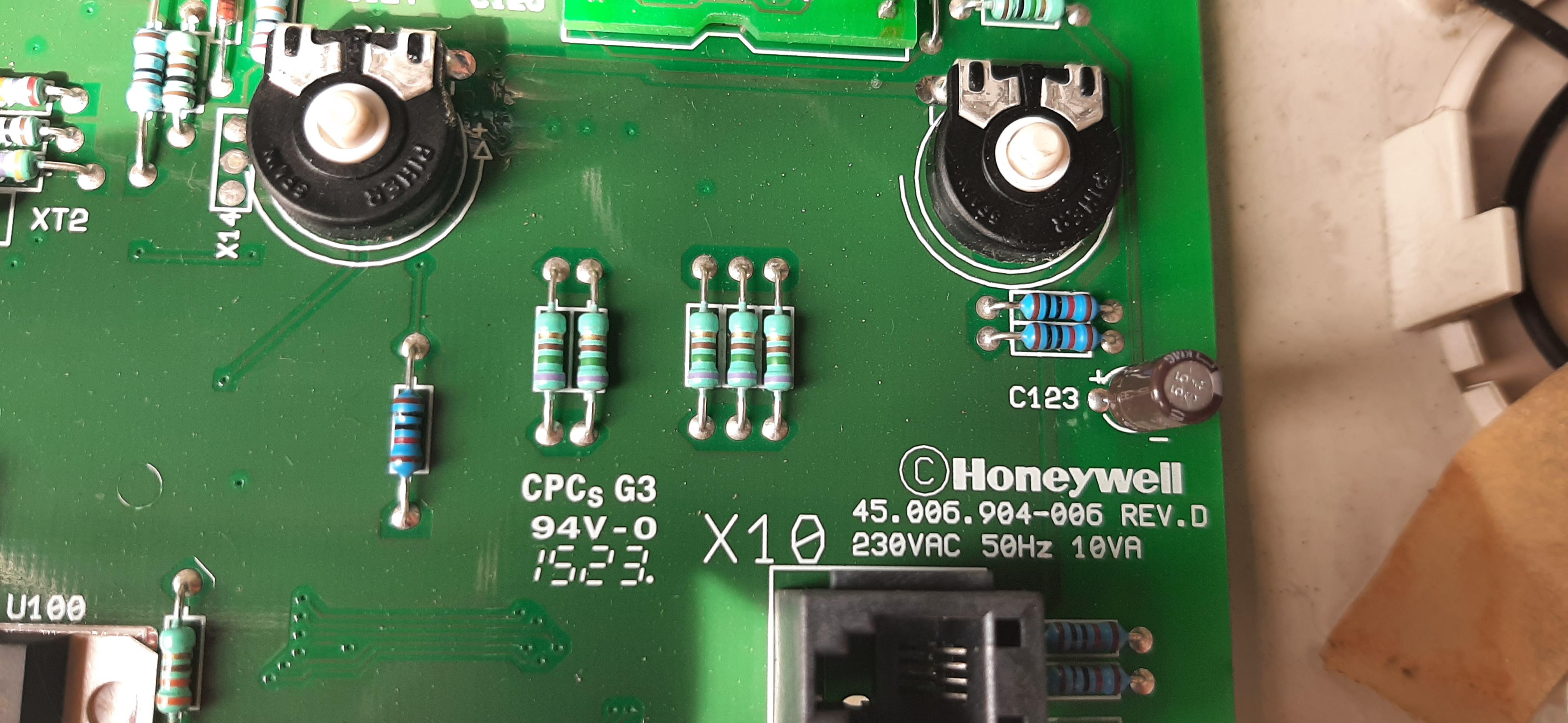

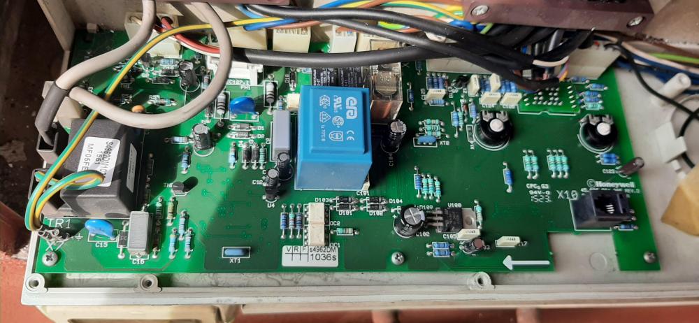

Il Ferri Inserito: 1 aprile 2022 Segnala Share Inserito: 1 aprile 2022 Buongiorno a tutti, sono nuovo del forum e vengo alla ricerca di un consiglio. Da diverso tempo la caldaia dell'appartamento dove vivo (una Ferroli Domina Insert F24) non funziona correttamente, producendo acqua calda in modo incostante. Ora, a un mese dal trasloco e nel momento in cui devo riconsegnare la casa, si è fermata del tutto: non produce più né acqua calda sanitaria né quella per il riscaldamento. Il codice errore che esce sul display corrisponde a un guasto alla centralina, che so essere già stata sostituita nel 2013. Dato che non vorrei farmi trattenere una cifra assurda dalla caparra della casa una volta uscito, ho pensato di acquistare la scheda (già trovata a circa 200 €) e sostituirla autonomamente; il montaggio e lo smontaggio non sono di per sé un grosso problema, è un lavoro che posso fare. Il problema vero sarebbero gli eventuali settaggi da ripristinare; il manuale non parla di particolari condizioni da sistemare, tutte le regolazioni inerenti la valvola del gas e altro sono meccaniche (almeno credo) e attraverso la scheda si regolano solo i seguenti parametri: potenza accensione, potenza massima riscaldamento; tipologia di combustibile. Tutti questi parametri sono regolabili attraverso due manopole sulla caldaia. Vi chiedo: siete a conoscenza di atre tipologie di regolazioni o particola insidie a cui dovrei prestare attenzione? Se avete altri consigli o suggerimenti, sono tutt'orecchi! Vi allego le foto della scheda in questione Link al commento Condividi su altri siti More sharing options...
THE CAT Inserita: 2 aprile 2022 Segnala Share Inserita: 2 aprile 2022 unica cosa da controllare è il tipo di gas Link al commento Condividi su altri siti More sharing options...
