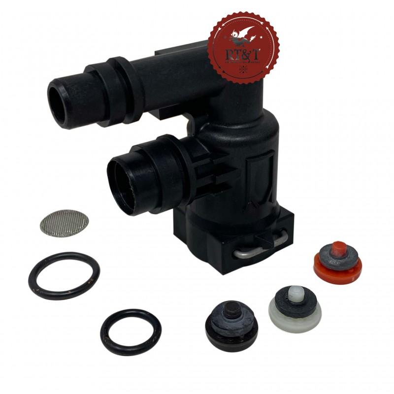

marios5 Inserito: 7 aprile 2022 Segnala Share Inserito: 7 aprile 2022 Buongiorno a tutti, Da qualche giorno la mia caldaia spesso va in blocco e non eroga acqua calda. Ho notato che si accende la fiammella e subito dopo si spegne lampeggiando il led N° 5 ( sulla temperatura 50° ) L'errore equivale a Difetto di circolazione di acqua primaria.. per caso sapreste dirmi quale componente potrebbe essersi danneggiato per capire se ne vale la pena ripararla o meno? Grazie. Link al commento Condividi su altri siti More sharing options...
Arju87 Inserita: 7 aprile 2022 Segnala Share Inserita: 7 aprile 2022 La pressione dell' impianto è ok? Se la caldaia è dotato di pressostato acqua verificare se il contatto sia chiuso.. Link al commento Condividi su altri siti More sharing options...
marios5 Inserita: 8 aprile 2022 Autore Segnala Share Inserita: 8 aprile 2022 14 ore fa, Arju87 ha scritto: La pressione dell' impianto è ok? Se la caldaia è dotato di pressostato acqua verificare se il contatto sia chiuso.. Si la pressione è sui 3.5 bar. Il pressostato acqua ( se presente ) dovrei capire come riconoscerlo 😬. Link al commento Condividi su altri siti More sharing options...
marios5 Inserita: 8 aprile 2022 Autore Segnala Share Inserita: 8 aprile 2022 23 minuti fa, marios5 ha scritto: Si la pressione è sui 3.5 bar. Il pressostato acqua ( se presente ) dovrei capire come riconoscerlo 😬. Guardando nei manuali in rete vedo che è presente solamente un pressostato aria.. può essere che si chiami flussometro invece? Link al commento Condividi su altri siti More sharing options...
Arju87 Inserita: 8 aprile 2022 Segnala Share Inserita: 8 aprile 2022 La pressione dell' impianto dovrebbe essere 1.2 bar , può togliere acqua da un radiatore per abbassarla, 3,5 è troppo alta, strano che non ha aperto la valvola di sicurezza. Link al commento Condividi su altri siti More sharing options...
marios5 Inserita: 8 aprile 2022 Autore Segnala Share Inserita: 8 aprile 2022 Ahh scusami.. pensavo tu intendessi la pressione dell'acqua dell'impianto di casa, quella della caldaia invece è a 1.5 bar. Link al commento Condividi su altri siti More sharing options...
