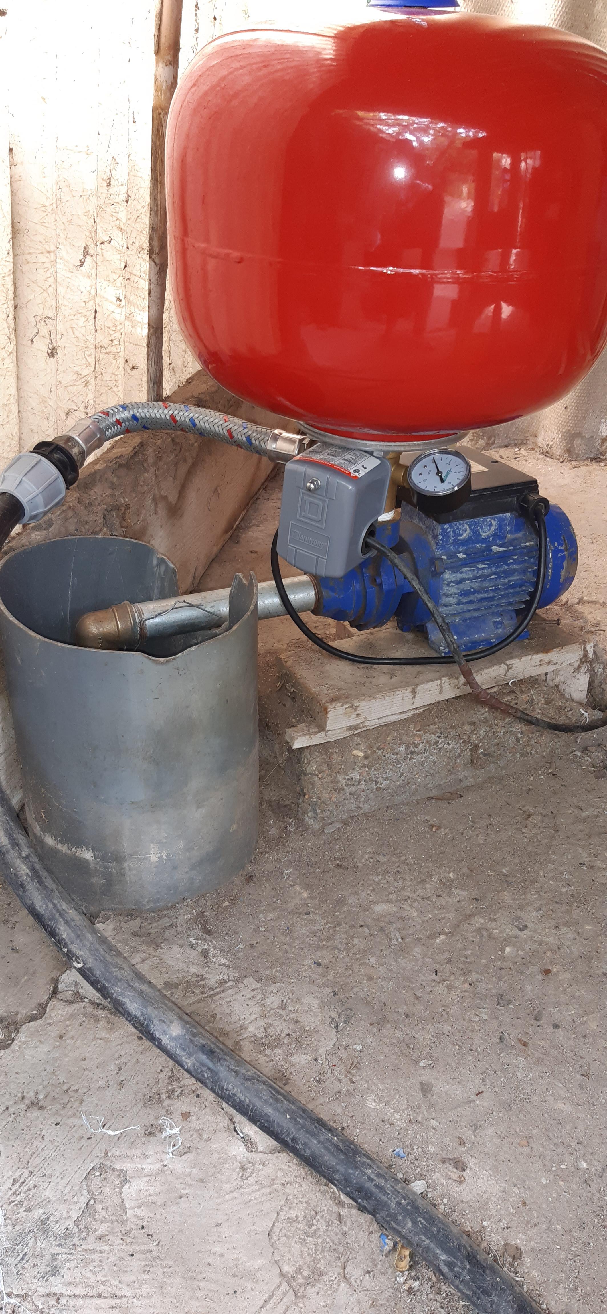

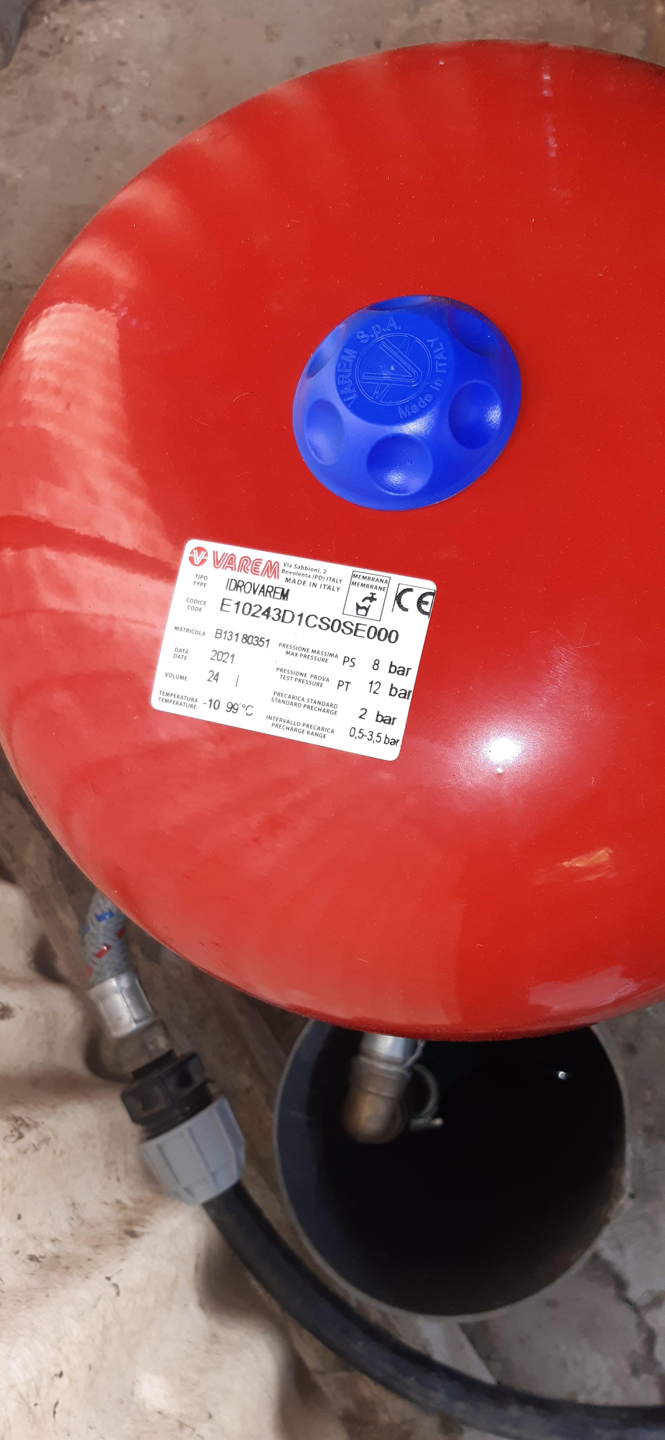

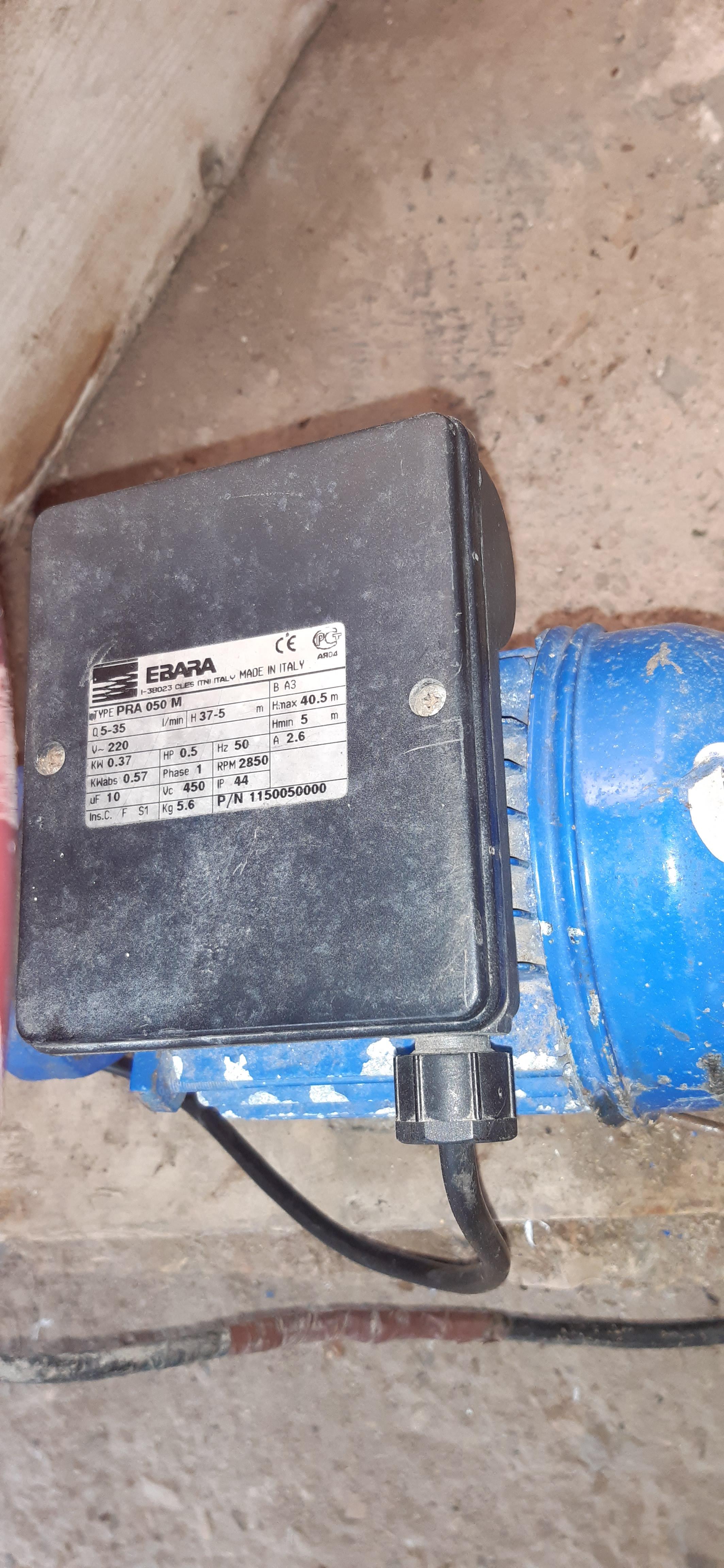

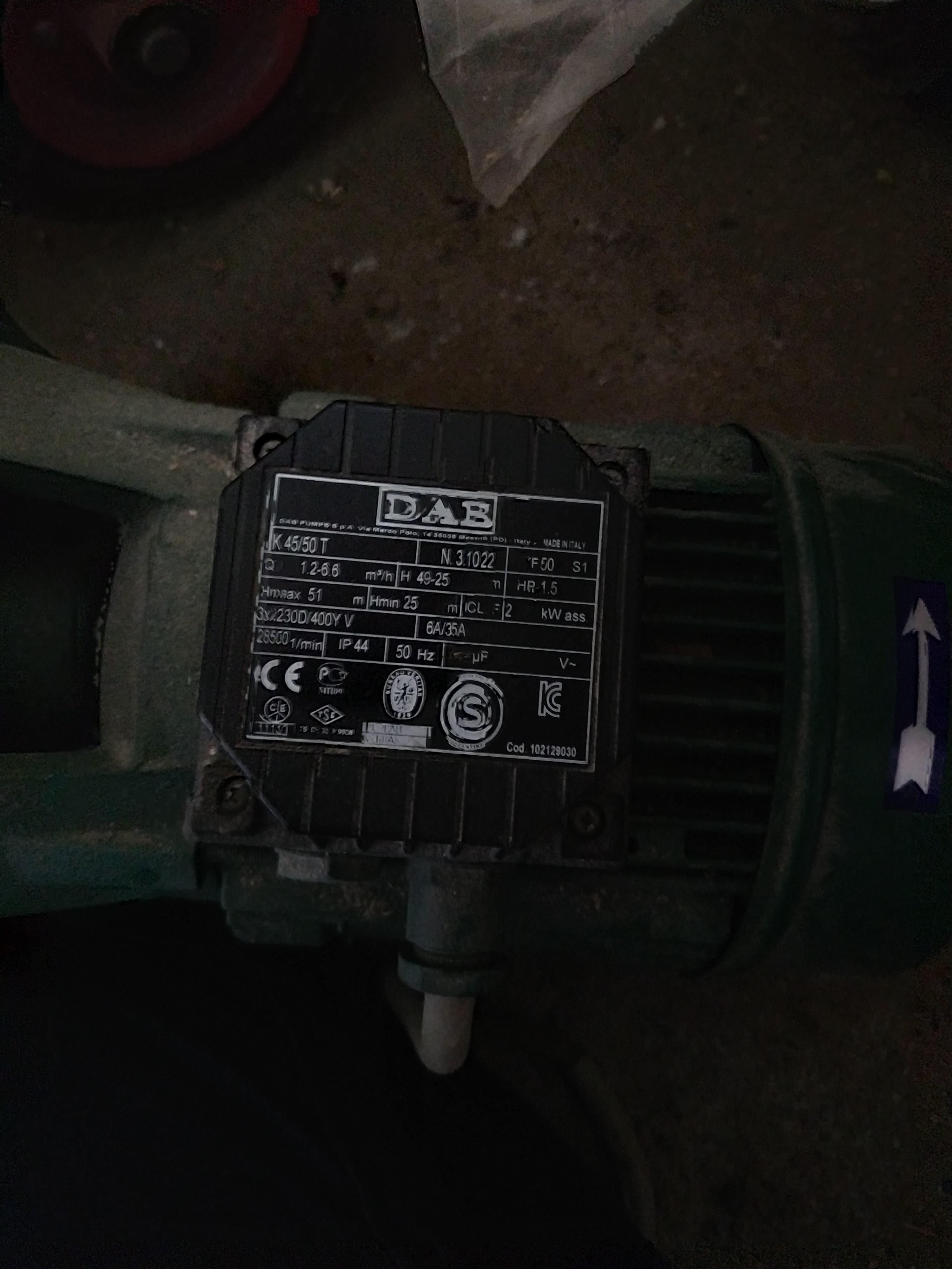

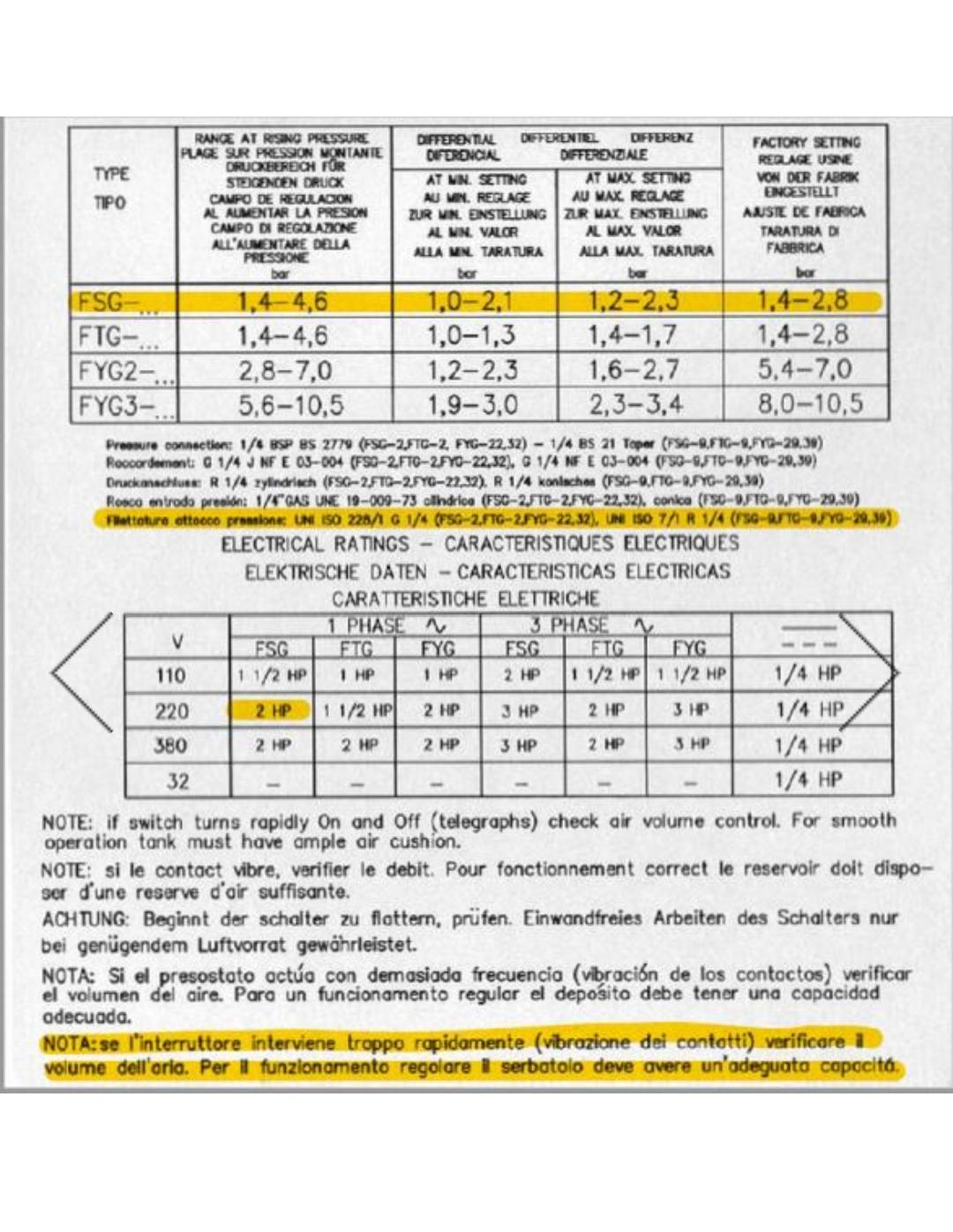

t1000 Inserito: 29 aprile 2022 Segnala Inserito: 29 aprile 2022 ciao a tutti, mi sono deciso finalmente di acquistare un autoclave con pressostato e manometro, da montare su una elettropompa un po datata, ma ben funzionante. quest'ultima aspira acqua da un pozzo artesiano di circa 7 metri di profondità, nell'uscita di mandata ho collegato un tubo di polietilene di circa 4 metri con rubinetto finale. il problema sta nel fatto che la pompa non stacca mai, sia con rubinetto aperto che chiuso, ho notato che il manometro non va oltre 1,5 bar. vi allego le foto indicative dell'impianto
robertice Inserita: 30 aprile 2022 Segnala Inserita: 30 aprile 2022 Secondo la targhetta della pompa dovrebbe dare di più, controlla che sia adescata bene
piergius Inserita: 30 aprile 2022 Segnala Inserita: 30 aprile 2022 12 ore fa, t1000 ha scritto: la pompa non stacca mai, sia con rubinetto aperto che chiuso, ho notato che il manometro non va oltre 1,5 bar.(*) (*) Mentre da nuova (considerando la caduta introdotta dal Tubo di Aspirazione), avrebbe dato oltre 2,5Bar. Questo fenomeno in genere si presenta a causa dell' usura subita gradualmente negli anni dalla Girante della Pompa. > devono essere coordinati : Taratura del Pressostato Minimo e Massimo , Precarica Vaso di Espansione = al valore Minimo , Prevalenza attuale della Pompa superiore al valore Massimo . > Se vedo bene il Vaso di Espansione è caricato a 2Bar, cioè 0,5 in più, mentre dovrebbe essere il contrario. > La cosa più importante per il Funzionamento : ? è impostabile sul Pressostato come Minima 1 Bar e Massima 1,3Bar? > Altrimenti la Pompa va revisionata oppure sostituita con una di Prevalenza maggiore di 4Bar. Buona giornata !
t1000 Inserita: 30 aprile 2022 Autore Segnala Inserita: 30 aprile 2022 intanto grazie per le risposte 15 minuti fa, piergius ha scritto: Se vedo bene il Vaso di Espansione è caricato a 2Bar, cioè 0,5 in più, mentre dovrebbe essere il contrario. scusate ma non ne capisco un H, quindi che dovrei fare, togliere dell'aria dal vaso? 17 minuti fa, piergius ha scritto: è impostabile sul Pressostato come Minima 1 Bar e Massima 1,3Bar? so che per la taratura bisogna agire sulle due molle, posso regolarle con la pompa avviata? perchè da spenta la freccia resta ferma sul valore 0 e quindi non saprei regolarmi
robertice Inserita: 30 aprile 2022 Segnala Inserita: 30 aprile 2022 15 ore fa, t1000 ha scritto: ho notato che il manometro non va oltre 1,5 bar. Prima di fare le modifiche guardando l'uscita di acqua dal rubinetto ne usciva di più ..oppure è uguale? Se è uguale vuol dire che la pompa quello da perché ha perso di forza o ha le giranti rovinate Se prima usciva di più vuol dire che c'è aria nella pompa e non è del tutto adescata( devi svitare il tappino sopra a pompa ferma e rimettere acqua che farà uscire l'aria, oppure aspira aria da qualche giunzione Il pressostato che hai messo è un FSG2 e come taratura minima ha 1,4 quindi non puoi farlo lavorare a pressioni inferiori 2 ore fa, piergius ha scritto: Se vedo bene il Vaso di Espansione è caricato a 2Bar, Quella è la precarica di fabbrica e non è detto che lo trovi ancora così quando lo acquisti, comunque poi va adattata a seconda dell'impianto dove va installato e deve essere 0,3/0,5 meno della ripartenza regolata sul pressostato. Se tutto va bene e la pompa quello ti da devi provare con un press-controlal posto del pressostato mantenendo il vaso a espansione che devi mettere a 1 bar che arresta la pompa quando non sente più il movimento dell'acqua
Stefano Dalmo Inserita: 30 aprile 2022 Segnala Inserita: 30 aprile 2022 Ma visto che da fermo dici che va a zero , hai messo la valvola di ritegno in aspirazione?
t1000 Inserita: 30 aprile 2022 Autore Segnala Inserita: 30 aprile 2022 37 minuti fa, robertice ha scritto: Prima di fare le modifiche guardando l'uscita di acqua dal rubinetto ne usciva di più ..oppure è uguale? direi che è uguale. 32 minuti fa, Stefano Dalmo ha scritto: Ma visto che da fermo dici che va a zero , hai messo la valvola di ritegno in aspirazione? ho montato il raccordo a 5 vie direttamente sulla pompa cosi come l'ho acquistato, serve una valvola di ritegno?
robertice Inserita: 30 aprile 2022 Segnala Inserita: 30 aprile 2022 2 minuti fa, t1000 ha scritto: serve una valvola di ritegno? Si sul fondo del tubo di aspirazione
t1000 Inserita: 30 aprile 2022 Autore Segnala Inserita: 30 aprile 2022 2 minuti fa, robertice ha scritto: Si sul fondo del tubo di aspirazione si si sul fondo del tubo di aspirazione è montata, è pure nuova. in quel senso il tubo funziona correttamente. spiego un po meglio il problema, praticamente accendo la pompa, il manometro sale ad 1.5 bar, apro il rubinetto completamente e la pressione cade a 0 bar, chiudo il rubinetto e stessa storia.. sale fino ad 1.5 bar e non stacca, sono costretto a staccare la pompa dalla corrente
Stefano Dalmo Inserita: 30 aprile 2022 Segnala Inserita: 30 aprile 2022 (modificato) Si , ma se chiudi il rubinetto e dopo stacchi la tensione , la pressione deve rimanere a 1,5 .poi con la pressione ferma ,agisci sul pressostato e lo regoli in spegnimento . Hai visto la vite che devi regolare.? Modificato: 30 aprile 2022 da Stefano Dalmo
t1000 Inserita: 30 aprile 2022 Autore Segnala Inserita: 30 aprile 2022 5 minuti fa, Stefano Dalmo ha scritto: Si , ma se chiudi il rubinetto e dopo stacchi la tensione , la pressione deve rimanere a 1,5 .poi con la pressione ferma ,agisci sul pressostato e lo regoli in spegnimento . Hai visto la vite che devi regolare.? il problema è che quando chiudo rubinetto e stacco dalla rete, il manometro è a zero, quindi non vedo con la registrazione (vite piccola) a quanto la sto portando
robertice Inserita: 30 aprile 2022 Segnala Inserita: 30 aprile 2022 Puoi regolare la vite anche con pompa accesa stando attento a non toccare i fili che portano corrente così vedi quando si ferma ma con pressioni così basse è difficile che riesci Se ti torna a zero non è adescata c'è aria
Stefano Dalmo Inserita: 30 aprile 2022 Segnala Inserita: 30 aprile 2022 1 ora fa, t1000 ha scritto: il problema è che quando chiudo rubinetto e stacco dalla rete, il manometro è a zero, quindi non vedo con la registrazione (vite piccola) a quanto la sto portando Forse non è chiaro o qualcosa non va. con motore in moto a rubinetto chiuso se il manometro non sale c’è qualcosa che non va, la pressione in manometro deve alzarsi , che poi non salga oltre una certa soglia è un’altro conto. ma deve stabilizzarsi ad una certa pressione . dopo di questa puoi chiudere la tensione . ma se questo non avviene va cercato il problema
t1000 Inserita: 30 aprile 2022 Autore Segnala Inserita: 30 aprile 2022 8 ore fa, Stefano Dalmo ha scritto: con motore in moto a rubinetto chiuso se il manometro non sale c’è qualcosa che non va, con il motore in moto e rubinetto chiuso, il manometro sale (molto lentamente) e non va oltre 1.5 bar e non stacca mai, devo staccare la corrente dall’interruttore. da motore spento la pressione si azzera, come se il vaso di espansione non riesce a riempirsi. oggi smanettandoci un po su, ho provato a sfiatare di un bel po il vaso di espansione, risultato: una volta spento il motore, la pressione resta ai 1.5 circa bar e non più a zero, infatti aprendo il rubinetto esce l'acqua e il manometro pian piano scende. quindi sembrerebbe che in principio il vaso non si riempiva per la poca potenza del motore. penso bho.
robertice Inserita: 30 aprile 2022 Segnala Inserita: 30 aprile 2022 22 minuti fa, t1000 ha scritto: in principio il vaso non si riempiva per la poca potenza del motore. penso bho. Perché era troppo carico di aria
t1000 Inserita: 2 maggio 2022 Autore Segnala Inserita: 2 maggio 2022 nonostante ora riesca a caricare il vaso, è comunque lentissimo a raggiungere 1.5 bar, e ancora non stacca. penso che la pompa non abbia la potenza sufficiente per lavorare bene. mi sto già guardando intorno per qualche pompa di seconda mano.. un po più potente.
piergius Inserita: 2 maggio 2022 Segnala Inserita: 2 maggio 2022 (modificato) Il 30/4/2022 alle 10:19 , piergius ha scritto: la Pompa va revisionata oppure sostituita con una di Prevalenza maggiore di 4Bar Una Pompa più potente potrebbe avere anche maggior portata, ma poca Pressione. Per l' Autoclave è più importante la Prevalenza superiore a 40metri =4Bar ... E potrà lavorare a circa 2 ÷2,5Bar. Buona giornata ! Modificato: 2 maggio 2022 da piergius Impaginazione
Dumah Brazorf Inserita: 2 maggio 2022 Segnala Inserita: 2 maggio 2022 Da quanto tempo hai quella pompa? Potresti provare a sostituire il condensatore da 10uF. Quando è mezzo morto la pompa sembra... spompa.
t1000 Inserita: 2 maggio 2022 Autore Segnala Inserita: 2 maggio 2022 la pompa 20 anni circa, il condensatore glielo sostituito con uno nuovo 2 anni fa. piergius che intendi con revisionarla di preciso?
piergius Inserita: 2 maggio 2022 Segnala Inserita: 2 maggio 2022 In 20 anni la parte idraulica della ElettroPompa, che da nuova avrebbe portato il manometro a 3bar, avrà subìto un lento, ma costante logorio a causa di Calcare, Fango, Ruggine, Sabbia, etc. trasportati dal flusso di acqua. Alla fine resta troppo spazio tra parte fissa e Girante, per cui buona parte dell' acqua viene risospinta verso l' Aspirazione. Se ora leggi 1,5 (solo la metà), puoi farla vedere in un Centro Assistenza. Nel caso il Corpo Pompa fosse in buone condizioni magari risolvi montando una Girante nuova. Diversamente, prima di un acquisto Nuovo o Usato, verifica la Prevalenza (es: H = 40metri = 4Bar ). Buona serata !
t1000 Inserita: 4 maggio 2022 Autore Segnala Inserita: 4 maggio 2022 niente di più chiaro. quindi per valutare la potenza di una pompa devo verificare la dicitura H? es: H 10= 1Bar, H 20= 2Bar ecc..? nel mio caso leggo H 37, sarebbero quasi 4 Bar?
Semplice 1 Inserita: 4 maggio 2022 Segnala Inserita: 4 maggio 2022 Ciao t1000 Non voglio entrare nel merito delle altre eventuali possibile problematiche ma : Supponendo che sia colpa della la Pompa (20 anni di lavoro per una pompa in ghisa non sono pochi) allora non vale proprio la pena di tentare di farla riparare ! Vai all'indirizzo : https://www.google.com/search?q=pompa+EBARA+pra+050+m&oq=pompa+EBARA+pra+050+m&aqs=chrome..69i57.24291j0j15&sourceid=chrome&ie=UTF-8 e vedrai che ne puoi avere una nuova e identica per qualcosa come 85 € consegnata dal Corriere a casa tua. Fatti i tuoi 4 conti e decidi tu ...
t1000 Inserita: 5 maggio 2022 Autore Segnala Inserita: 5 maggio 2022 ti ringrazio per la dritta semplice1, ma ne ho trovata una di seconda mano un po più potente, il proprietario mi dice che ha 5 anni e che si alternava con un'altra pompa in un condominio. può fare al caso mio?
piergius Inserita: 6 maggio 2022 Segnala Inserita: 6 maggio 2022 Per questa Pompa serve la Trifase. Buona giornata !
