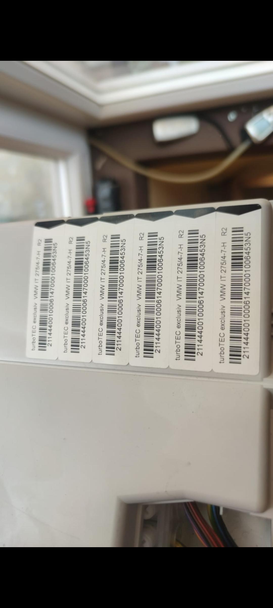

Ninja 636 Inserito: 18 maggio 2022 Segnala Share Inserito: 18 maggio 2022 Salve a tutti,dovrei sostituire la valvola gas a questa Vaillant...la regolazione di minima e di massima sì effettua come tutte le altre Vaillant oppure essendo una tec si effettua diversamente? Link al commento Condividi su altri siti More sharing options...
Fulvio Persano Inserita: 18 maggio 2022 Segnala Share Inserita: 18 maggio 2022 Ciao e benvenuto. Perchè aprire 4 discussioni e nel giro di pochi minuti? Pensi, in questo modo, di avere maggiore visibilità? Adesso le altre verranno eliminate, con l'invito a proseguire su questa, attendendo eventuali risposte e a non aprirne ulteriori. Link al commento Condividi su altri siti More sharing options...
Ninja 636 Inserita: 18 maggio 2022 Autore Segnala Share Inserita: 18 maggio 2022 Ciao,scusami ,pensavo fosse possibile farlo .scusami ancora provveduto alla eleminiazione delle altre Link al commento Condividi su altri siti More sharing options...
Fulvio Persano Inserita: 18 maggio 2022 Segnala Share Inserita: 18 maggio 2022 Ciao. Scusato, per questo esiste il regolamento. Leggere attentamente e rispettare. 1 minuto fa, Ninja 636 ha scritto: provveduto alla eleminiazione delle altre Tu hai provveduto? E quando se non ti è consentito? Sono state eliminate dal sottoscritto. Link al commento Condividi su altri siti More sharing options...
Ninja 636 Inserita: 18 maggio 2022 Autore Segnala Share Inserita: 18 maggio 2022 Infatti ho visto che sono state eliminate,altrimenti l'avrei fatto se fosse stato possibile. Link al commento Condividi su altri siti More sharing options...
