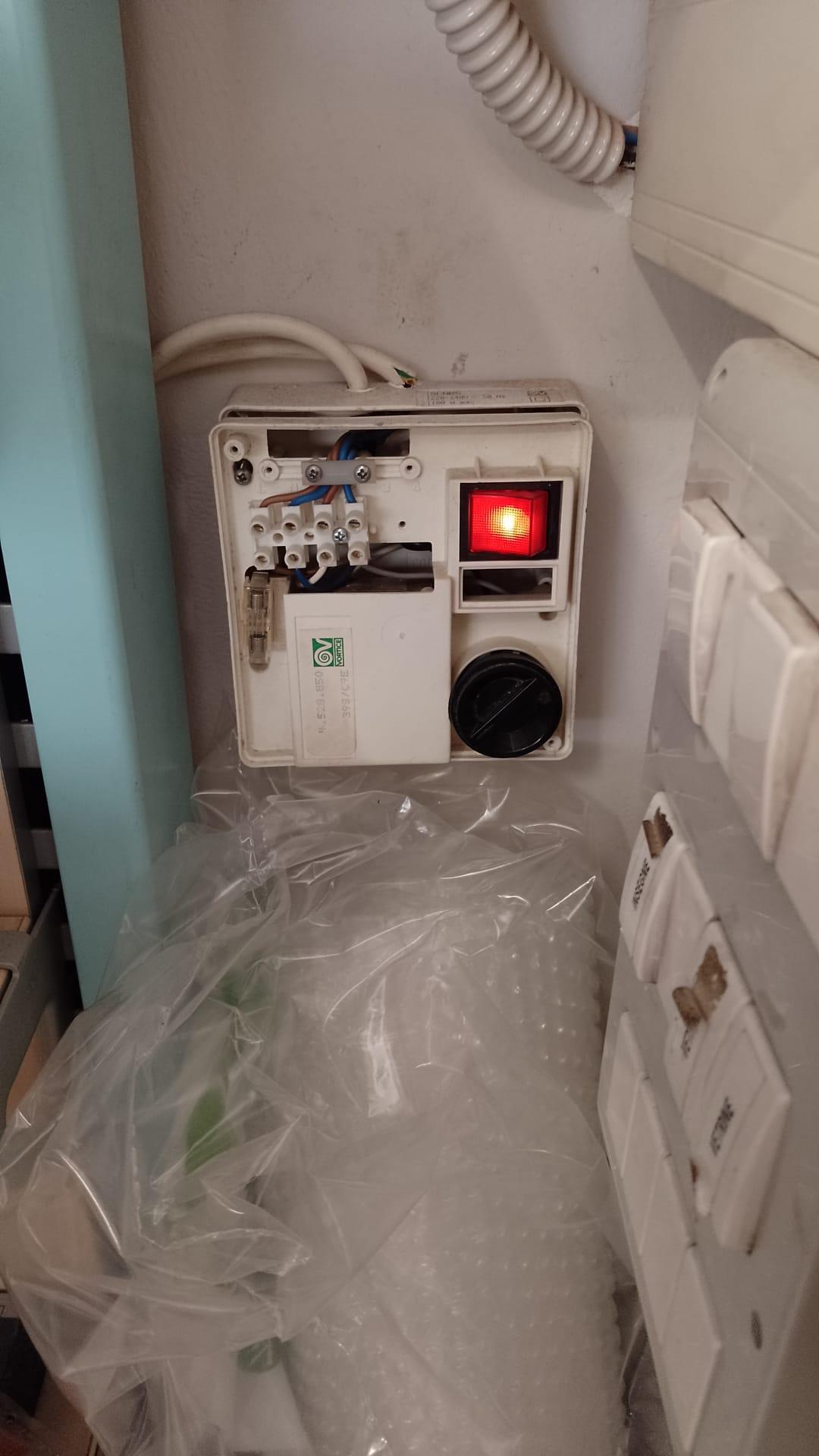

Ventilatore collegato con comando vortice che funziona solo alla velocità massima.
frankie986
Salve a tutti,  nel negozio della mia compagna è presente un ventilatore collegato a un comando vortice che però anche mettendolo a 1 o 2 va sempre alla massima velocità. Il collegamento è stato fatto da un conoscente poco esperto di elettronica. Vorrei capire se è semplicemente un collegamento errato dei fili o se c'è un guasto al comando. Grazie.
Link al commento
Condividi su altri siti
Ciao frankie986,
8 ore fa, frankie986 ha scritto:
Vorrei capire se è semplicemente un collegamento errato dei fili o se c'è un guasto al comando.
Non riesco a capire se sia un variatore a tre o cinque scatti, oppure solo rotativo tipo manopola del volume delle vecchie radio, posta una foto dell'etichetta che sta sopra allo stesso che vediamo l'articolo preciso.
Inoltre, se riesci dicci anche ilo modello preciso del ventilatore e facci vedere come sono stati fatti i collegamenti su quest'ultimo, poi ne riparliamo
Link al commento
Condividi su altri siti
58 minuti fa, ROBY 73 ha scritto:
Ciao frankie986,
Non riesco a capire se sia un variatore a tre o cinque scatti, oppure solo rotativo tipo manopola del volume delle vecchie radio, posta una foto dell'etichetta che sta sopra allo stesso che vediamo l'articolo preciso.
Inoltre, se riesci dicci anche ilo modello preciso del ventilatore e facci vedere come sono stati fatti i collegamenti su quest'ultimo, poi ne riparliamo
Ok, cercherò di fare foto più dettagliate e le pubblicherò nei prossimi giorni. Grazie
Link al commento
Condividi su altri siti
45 minuti fa, frankie986 ha scritto:
Ok, cercherò di fare foto più dettagliate e le pubblicherò nei prossimi giorni.
Quando vuoi / puoi, prego
Link al commento
Condividi su altri siti
  • 3 weeks later...
7 ore fa, frankie986 ha scritto:
Scusate il ritardo, alla fine la mia compagna sta facendo sostituire le pale e i comandi.
Ok, come vuole la Signora, ci mancherebbe ☺️
Se serve, siamo qui, ciao
Link al commento
Condividi su altri siti
