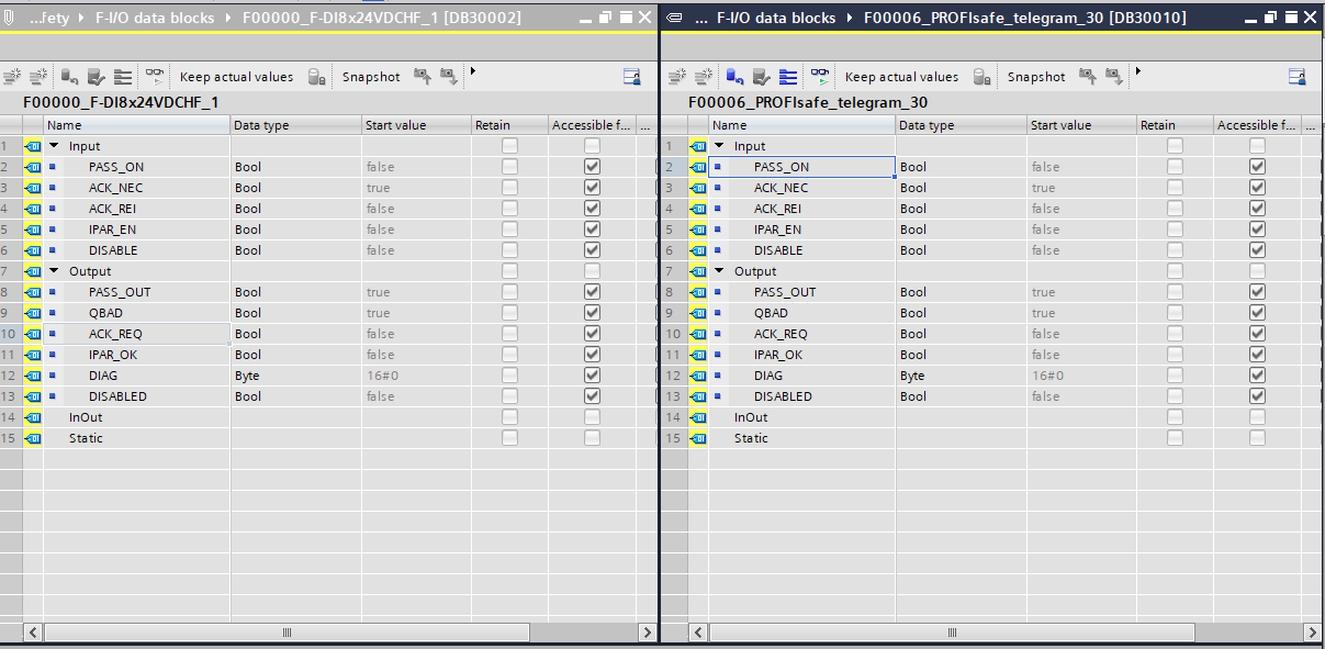

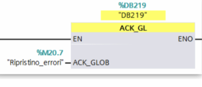

Spiddy1 Inserito: 8 agosto 2022 Segnala Share Inserito: 8 agosto 2022 Buon giorno Utilizzando Una cpu safe con protocollo profiSafe e possibile avere 1 bit di quando c'e la neccessita di fare acknowledge? Ora come ora il tasto reset allarmi ogni volta premuto mi da anche l'acknowledge ma il cliente vorrebbe differenziale con 2 pulsanti e mi servirebbe se esiste il bit per accendere relativa lampadina Grazie in anticipo Link al commento Condividi su altri siti More sharing options...
Simone.Salarsi Inserita: 8 agosto 2022 Segnala Share Inserita: 8 agosto 2022 Ogni istruzione failsafe ( o perlomeno tutte quelle che ho utilizzato) come per esempio ESTOP o FDBACK ha come parametri di uscita della sua istanza un bit che si chiama ACK_REQ (1=acknowledgment request) che ti indica appunto quando è richiesto l'ack. Link al commento Condividi su altri siti More sharing options...
Spiddy1 Inserita: 8 agosto 2022 Autore Segnala Share Inserita: 8 agosto 2022 Buona sera io intendevo l’ack_gl…. lo uso quando ho dispositivi collegati in profisafe e i dispositivo restano con il simbolo della chiave rossa e basta dare un’impulso a questo modulino e torna tutto verde Link al commento Condividi su altri siti More sharing options...
Simone.Salarsi Inserita: 8 agosto 2022 Segnala Share Inserita: 8 agosto 2022 (modificato) è la stessa cosa per i moduli I/O o dispositivi con telegramma profisafe Modificato: 8 agosto 2022 da Simone.Salarsi Link al commento Condividi su altri siti More sharing options...
batta Inserita: 9 agosto 2022 Segnala Share Inserita: 9 agosto 2022 La segnalazione che c'è bisogno di ack la ottieni mettendo in OR gli ACK_REQ delle singole istruzioni. Poi, a tua scelta, puoi dare l'ACK solo alle singole istruzioni che ne hanno bisogno, oppure a tutte con ACK_GL. Più in generale, se ti serve per segnalare che c'è bisogno di ripristinare le sicurezze (che non è esattamente la stessa cosa di ACK_REQ), attivi la segnalazione se le sicurezze non sono tutte ripristinate. Link al commento Condividi su altri siti More sharing options...
