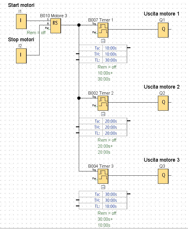

Jack24 Inserito: 8 settembre 2022 Segnala Share Inserito: 8 settembre 2022 Ciao a tutti, da poco mi sto dedicando al mondo dell automazione industriale da autodidatta, quindi per iniziare ho provato a fare dei piccoli progetti, come accendere/spegnere lampade con time settimanale, set reset ecc, ecc... Adesso avevo intenzione di fare avviamento di 3 motori (Q1,Q2,Q3) da 2 pulsanti (I1 start ; I2 stop). Dunque premendo il pulsante I1 mi parte dopo 10 secondi Q1 dopo 10 secondi Q2 dopo 10 secondi Q3. Quando premo I2 (stop) Dopo 10 secondi mi spegne Q3 dopo 10 secondi Q2 dopo 10 secondi Q1. Ho provato a fare il ciclo di start con la funzione set reset, però x il ciclo di stop non riesco a cavare le gambe. grazie in anticipo chi puo dare una mano !!! 🙏🙏 Link al commento Condividi su altri siti More sharing options...
max.bocca Inserita: 8 settembre 2022 Segnala Share Inserita: 8 settembre 2022 Potresti mettere in coda per ogni motore un timer ritardo caduta da 10,20,30 sec per esempio... Link al commento Condividi su altri siti More sharing options...
mc1988 Inserita: 10 settembre 2022 Segnala Share Inserita: 10 settembre 2022 Jack24, saresti capace di realizzare i tuoi cicli solo in logica cablata, cioè utilizzando solo componenti elettromeccanici? Ciao mc1988 Link al commento Condividi su altri siti More sharing options...
Lazha Inserita: 13 settembre 2022 Segnala Share Inserita: 13 settembre 2022 Ciao Jack24, ho provato a sviluppare il tuo progetto. Ti lascio un'immagine del programma e se vuoi ti giro il progetto così continui con i tuoi test. Ciao Lazha Link al commento Condividi su altri siti More sharing options...
