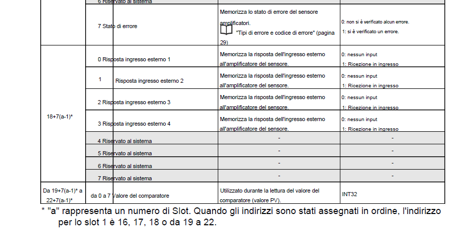

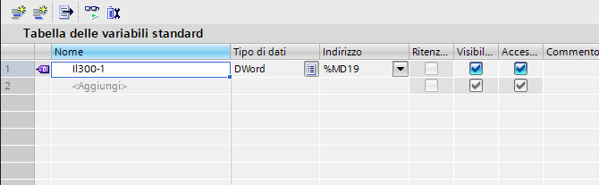

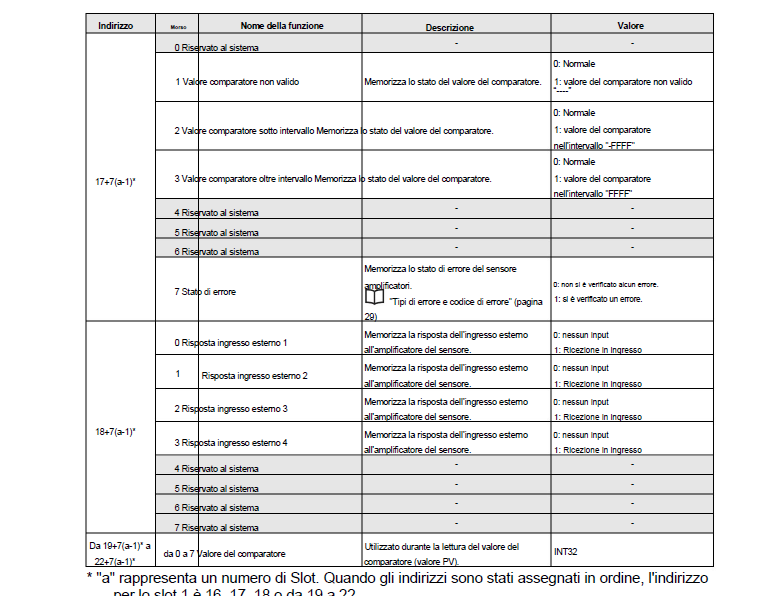

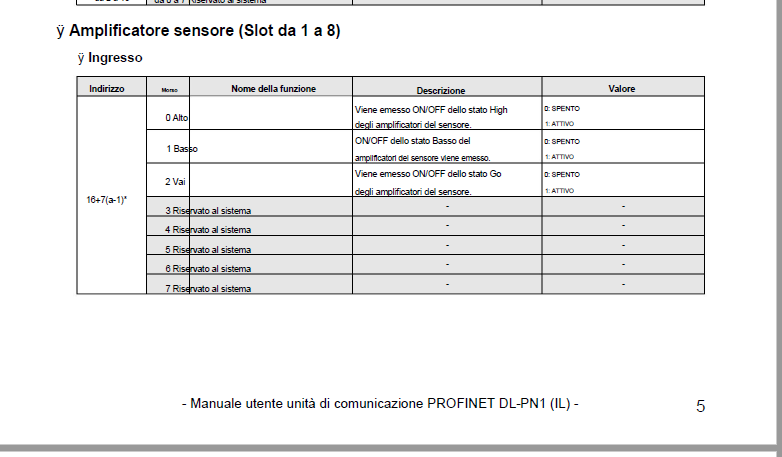

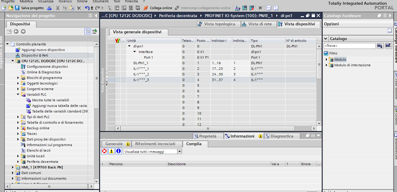

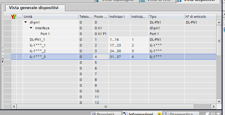

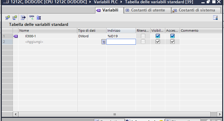

Lettura DWORD
Ciao a tutti, mi trovo per la prima volta a dover leggere un valore digitale da un dispositivo che è un misuratore laser, so che devo leggera come una DWORD, ma ho un po' di confusione a riguardo. In quest'immagine mi viene detto che i valore che mi restituiscono il valore li trovo tra il 19-22
Il dispositivo e montato nel seguente modo:image.png.0787ed2c9eb5dc6157d0feeeac0514e6.png
se voglio puntare alla variabile di mio interesse è corretto se faccio cosi:
Modificato: da nikopoli
Il dato lo devi leggere come una DINT, devi capire il valore a cosa corrisponde, mm, dmm, µm e devi convertirlo in una una unità di misura più comoda.
Per farlo ti conviene convertire il dato in reale e poi trasformarlo nell'unità di misura che preferisi.
Prima ancora devi capire se il dato lo leggi direttamente o devi swapparlo per leggerlo con un plc siemens.
Okay, il produttore del misuratore mi Ah detto che devo leggerlo come una doppia Word per quanto riguarda unità o conversioni non dovrei avere problemi in quanto ne ho già fatte, la domanda più che altro è sto puntando sul indirizzo corretto? È corretto il metodo che sto utilizzando? O per accedere al valore si deve procedere in modo differente?
Nella foto che hai postato del manuale di configurazione manca la parte iniziale e non si vede se parte dall'area 0 o 1. Posta la tabellina completa.
Il modo corretto è %ID19
Se la tabella parte da 0 invece hai configurato lo strumento dal byte 1 allora il valore lo leggi nella %ID20
2 ore fa, nikopoli ha scritto:
Okay, il produttore del misuratore mi Ah detto che devo leggerlo come una doppia Word
Il DINT è una doppia word ma formattata come doppio intero, anche nella tabella è riportata la formattazione INT32.
Hai ragione la configuro come DINT, inoltre puoi verificare se riguardo alla posizione della tabella se ho eseguito correttamente? Grazie.
Modificato: da nikopoli
Non si vede il primo dato della tabella, che dovrebbe essere 0 o 1
Se è 0, tu hai configurato il tuoi ingressi da 1 allora leggi il valore nella %ID20
Se è 1, tu hai configurato il tuoi ingressi da 1 allora leggi il valore nella %ID19.
