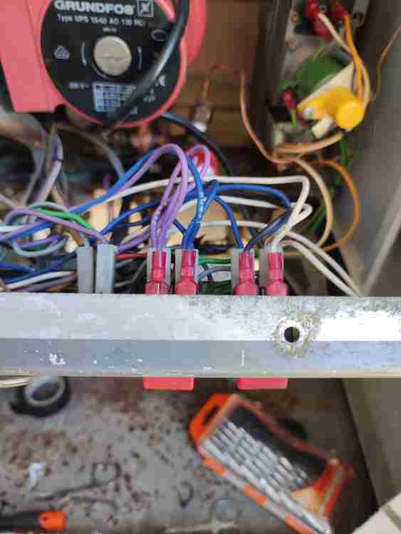

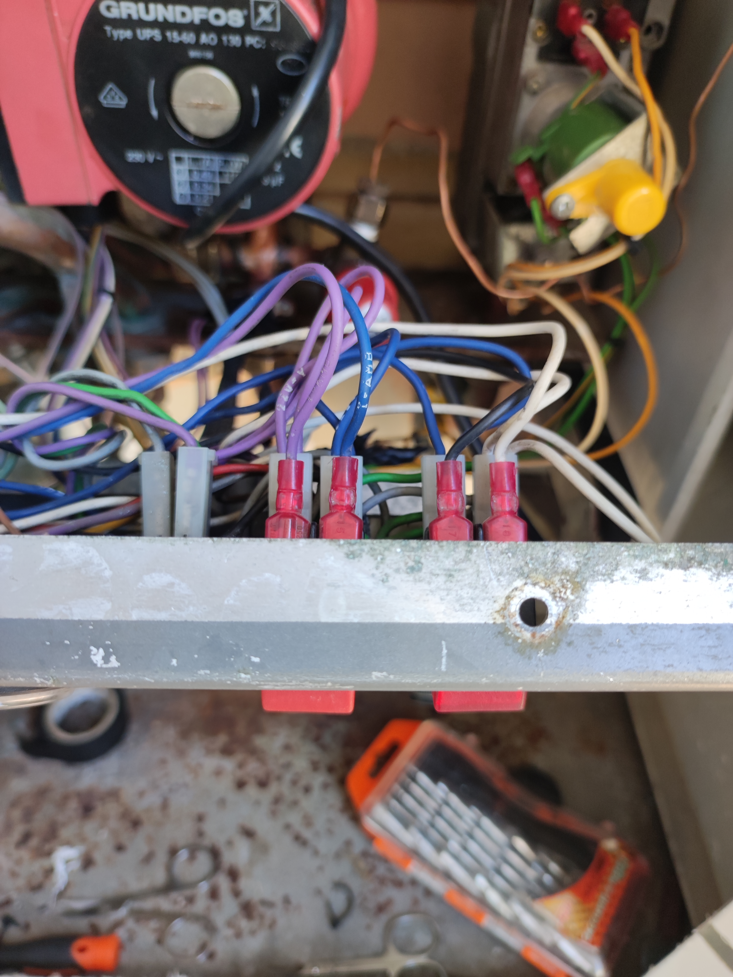

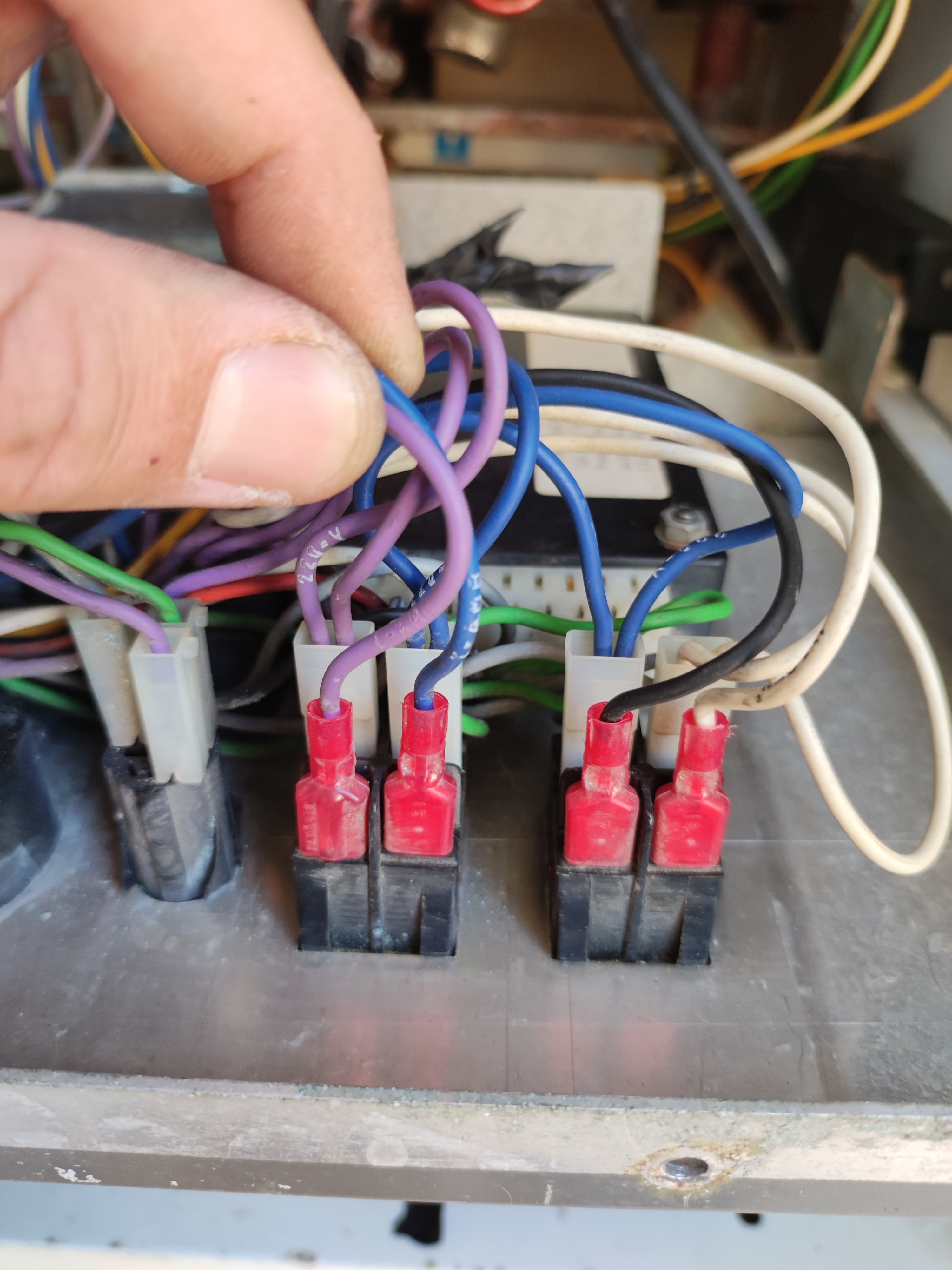

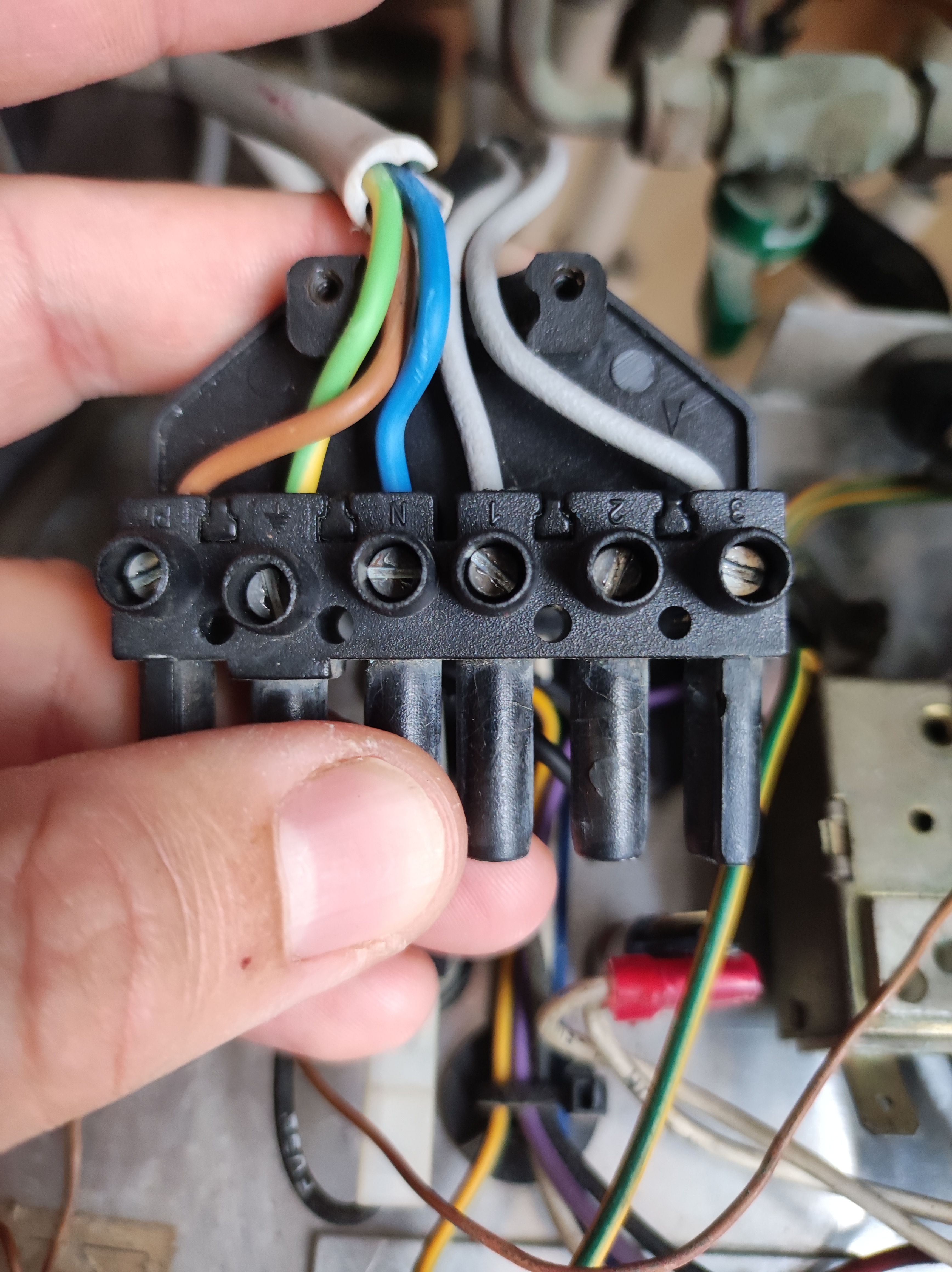

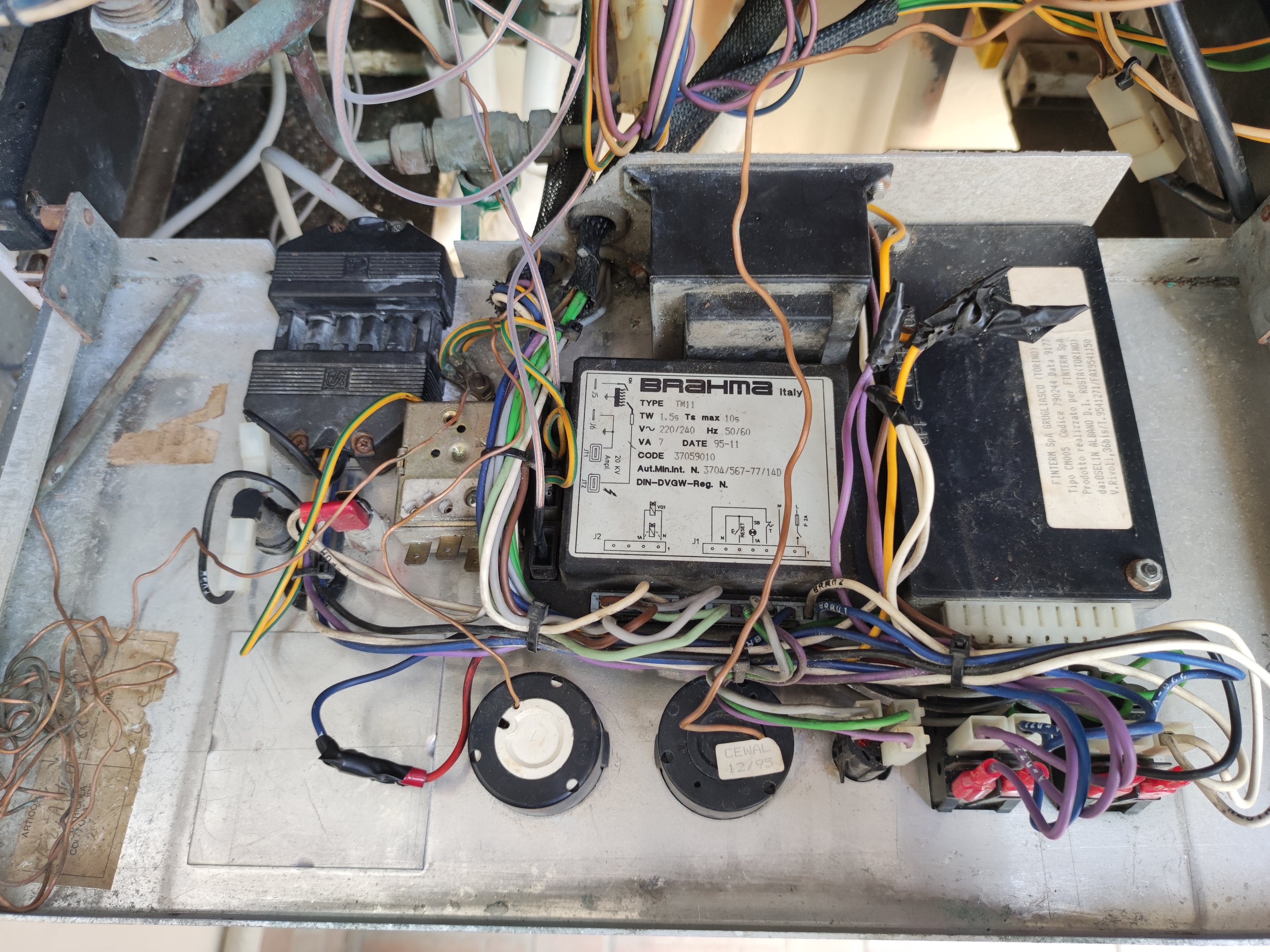

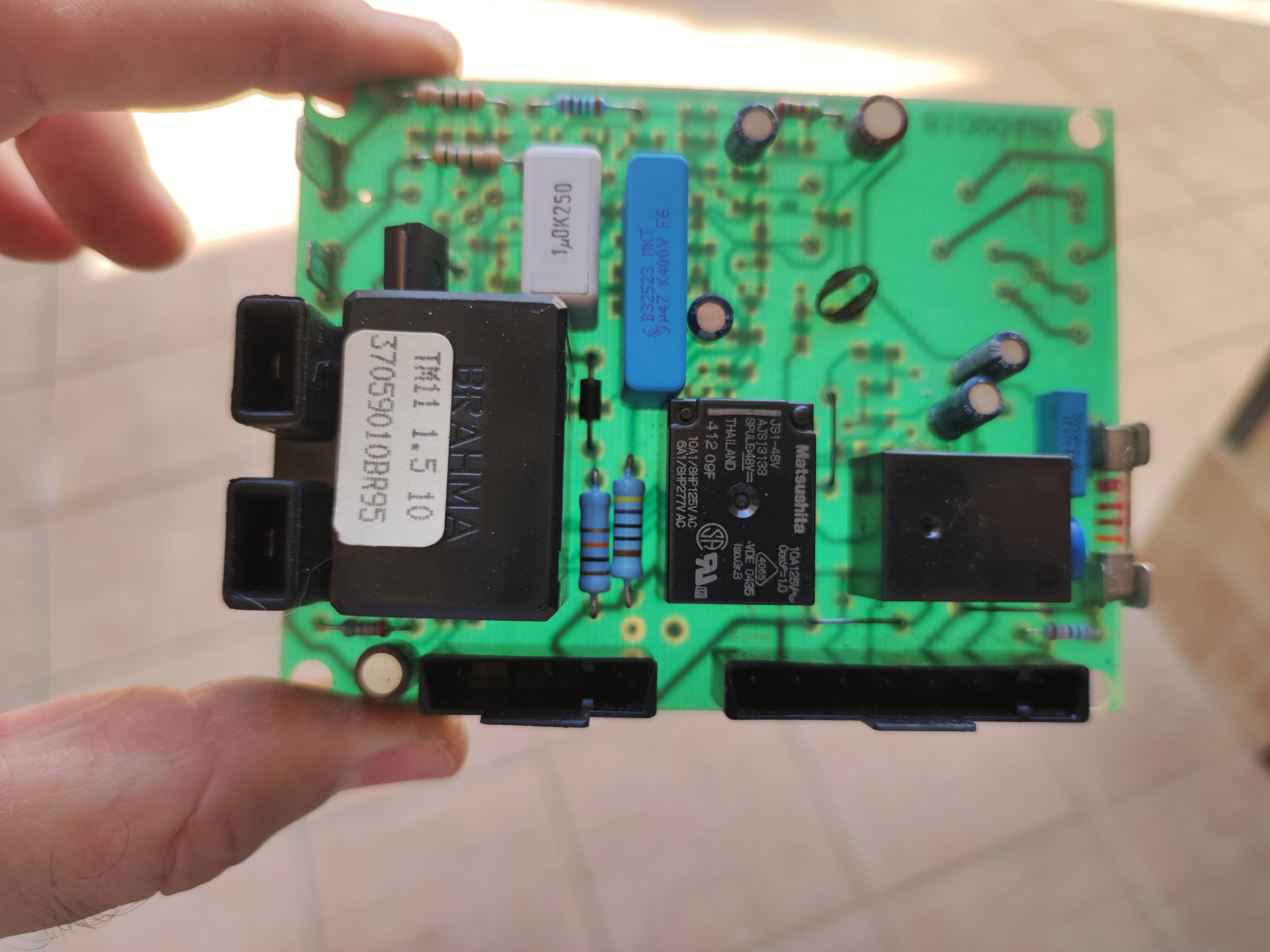

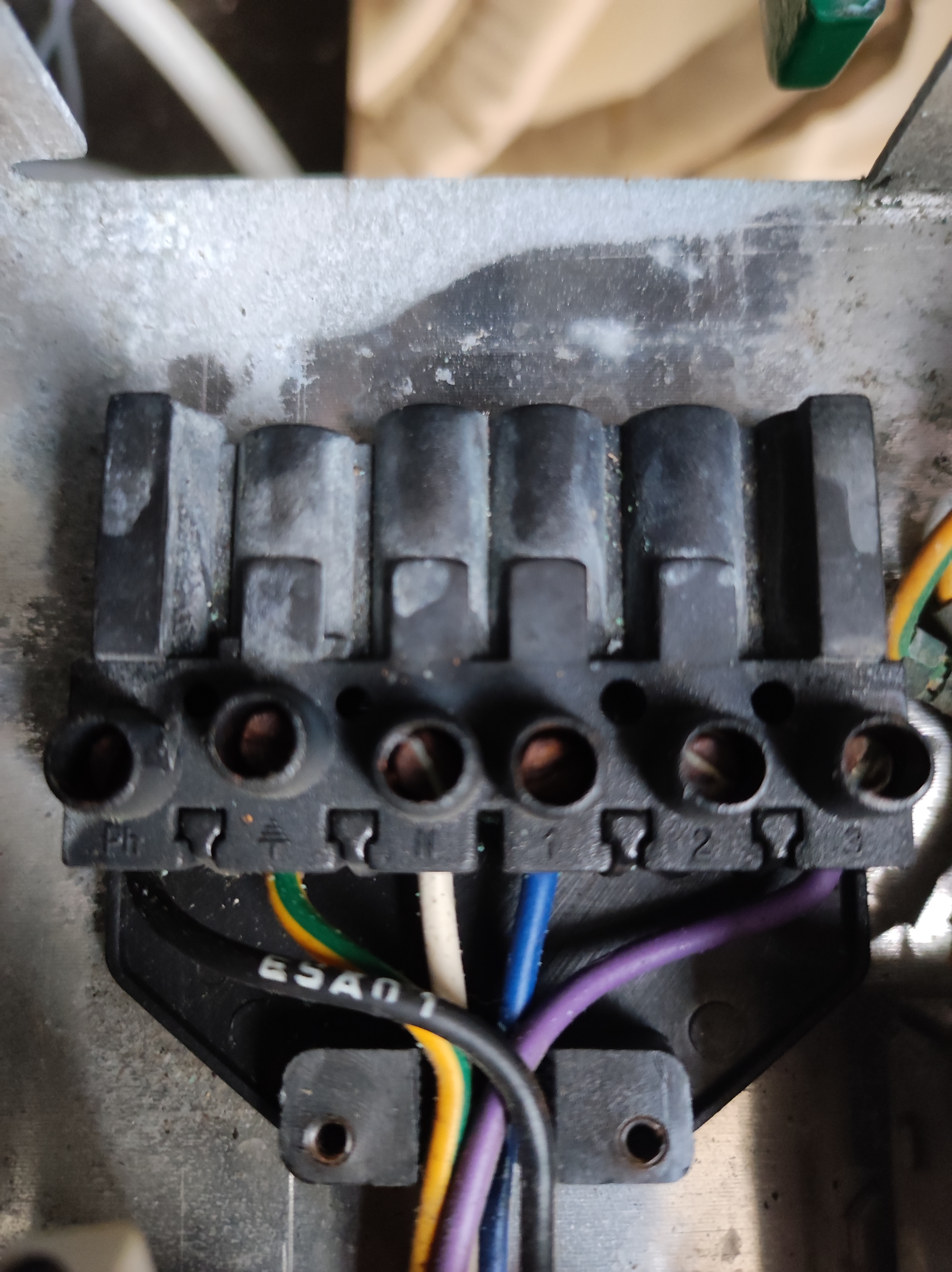

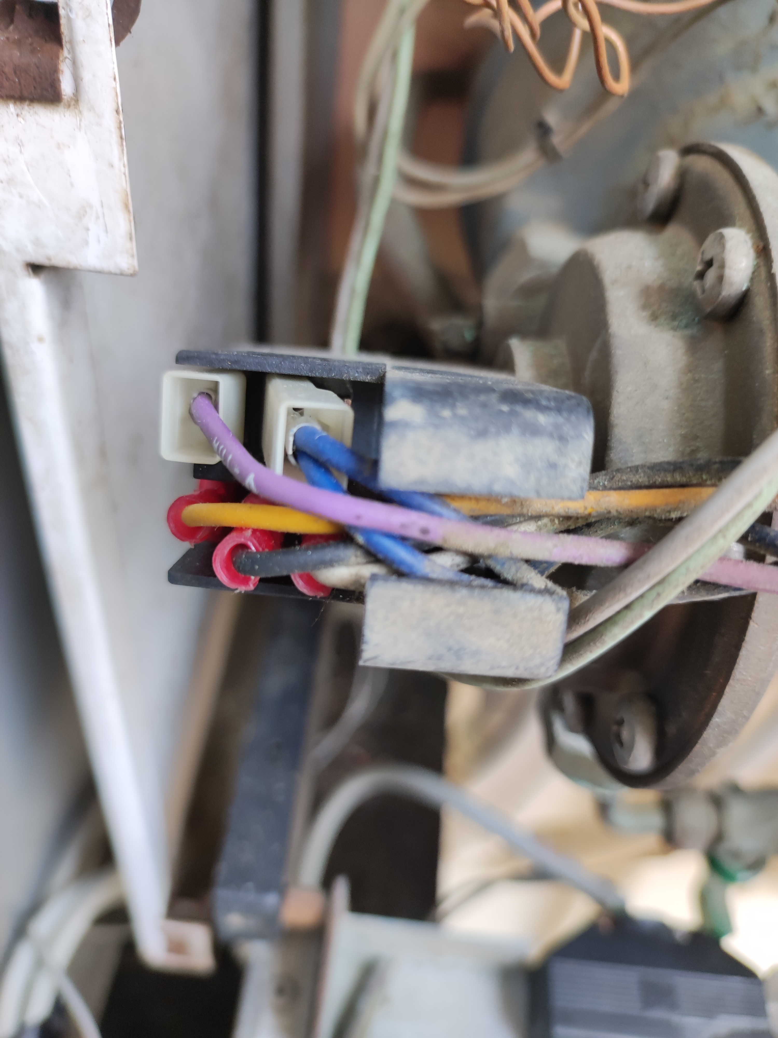

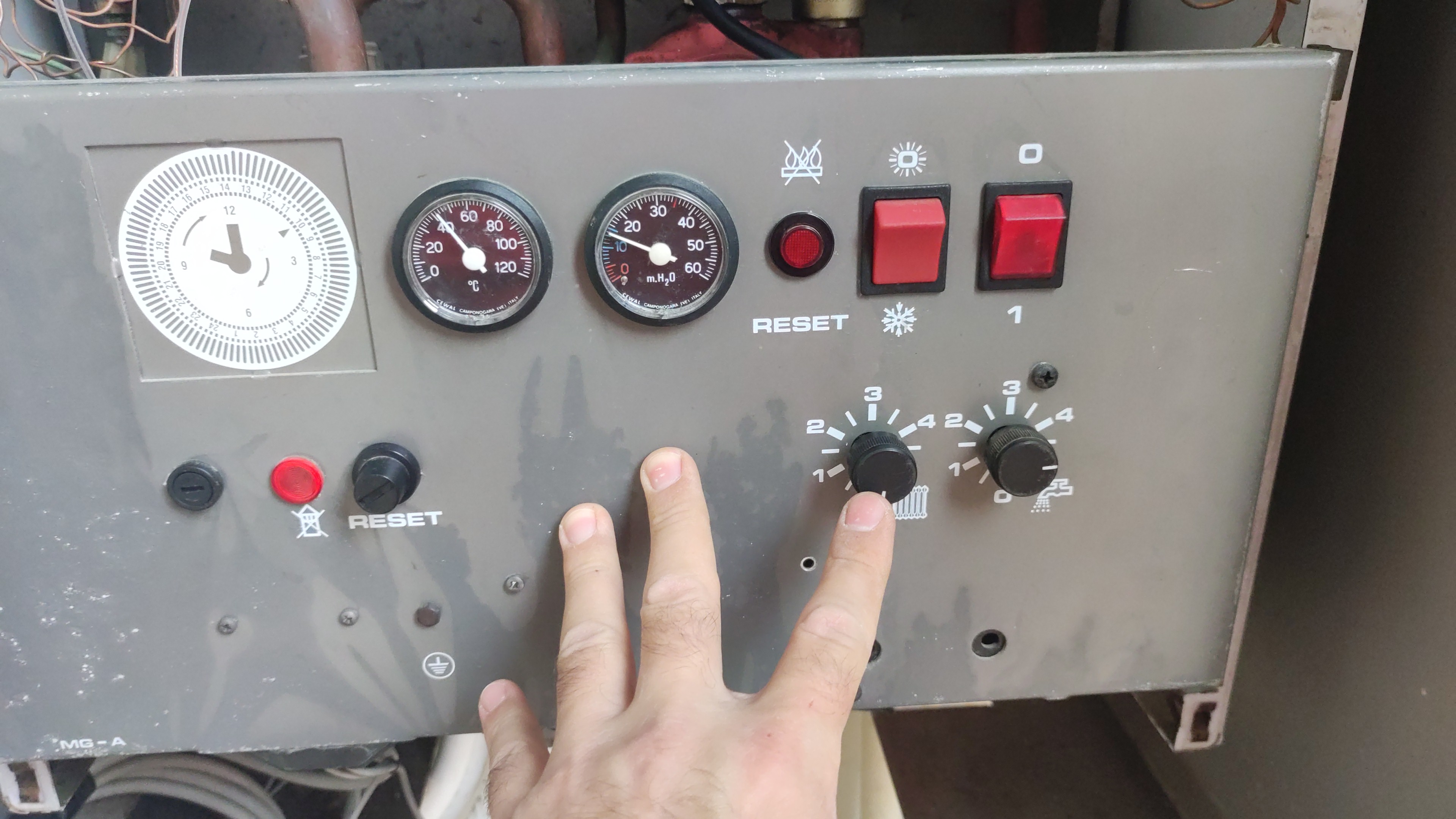

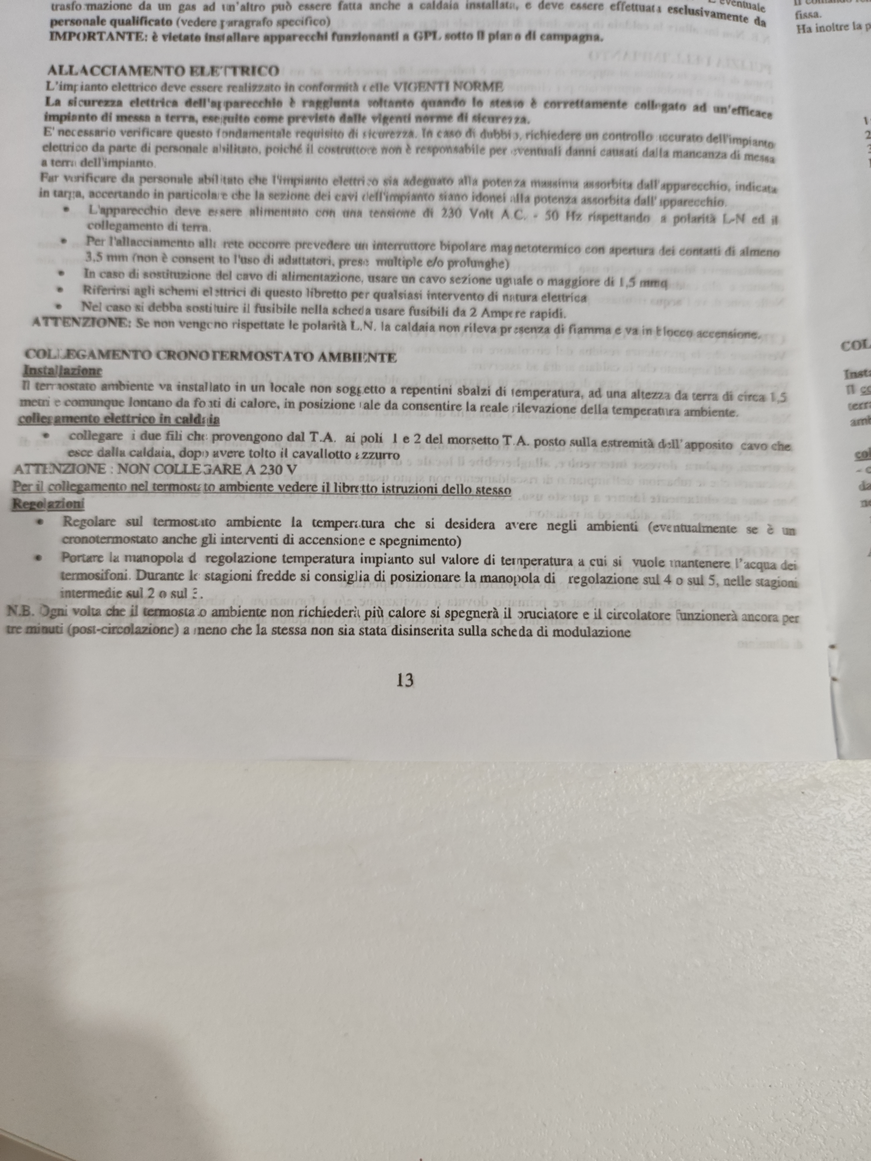

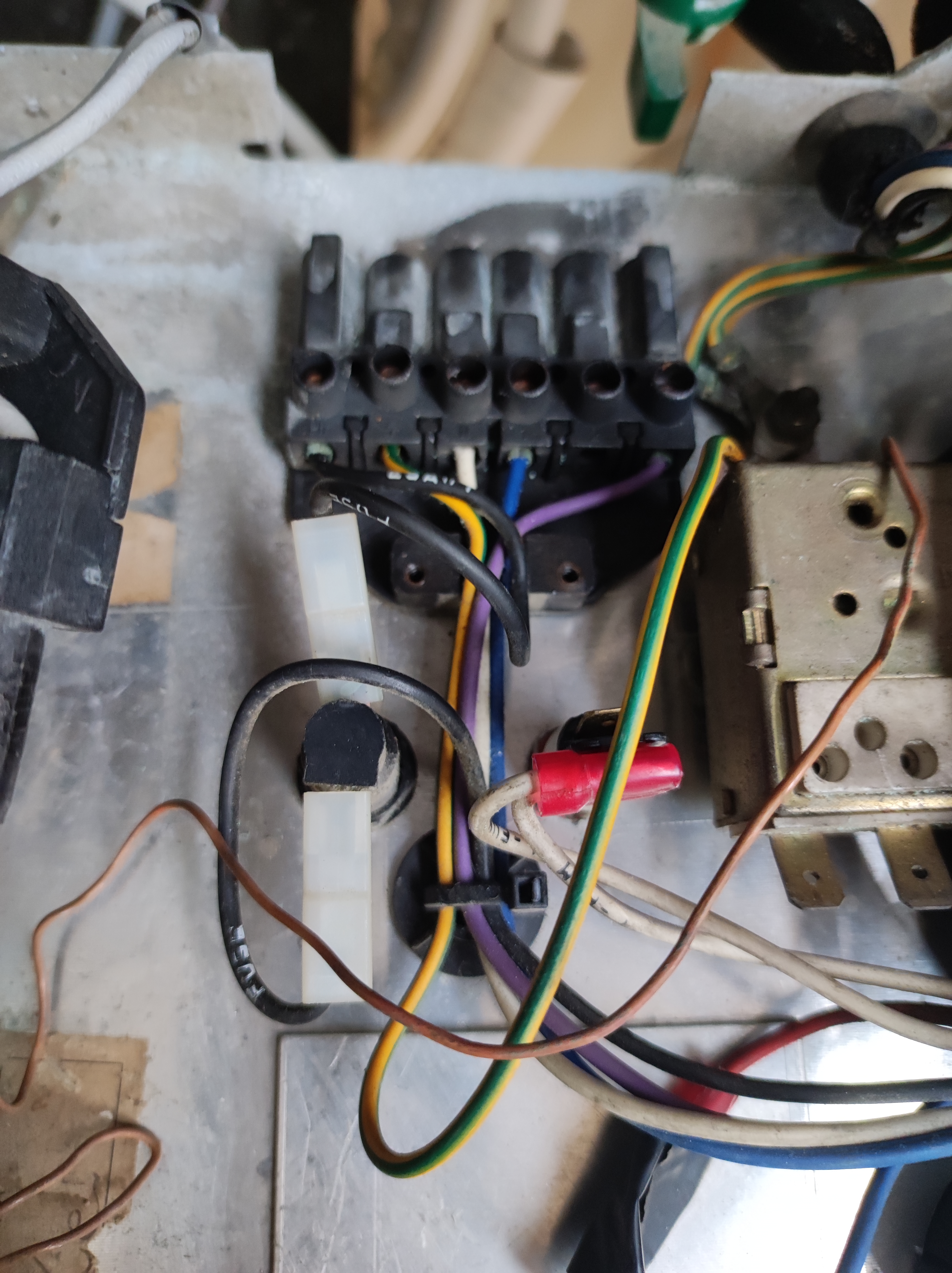

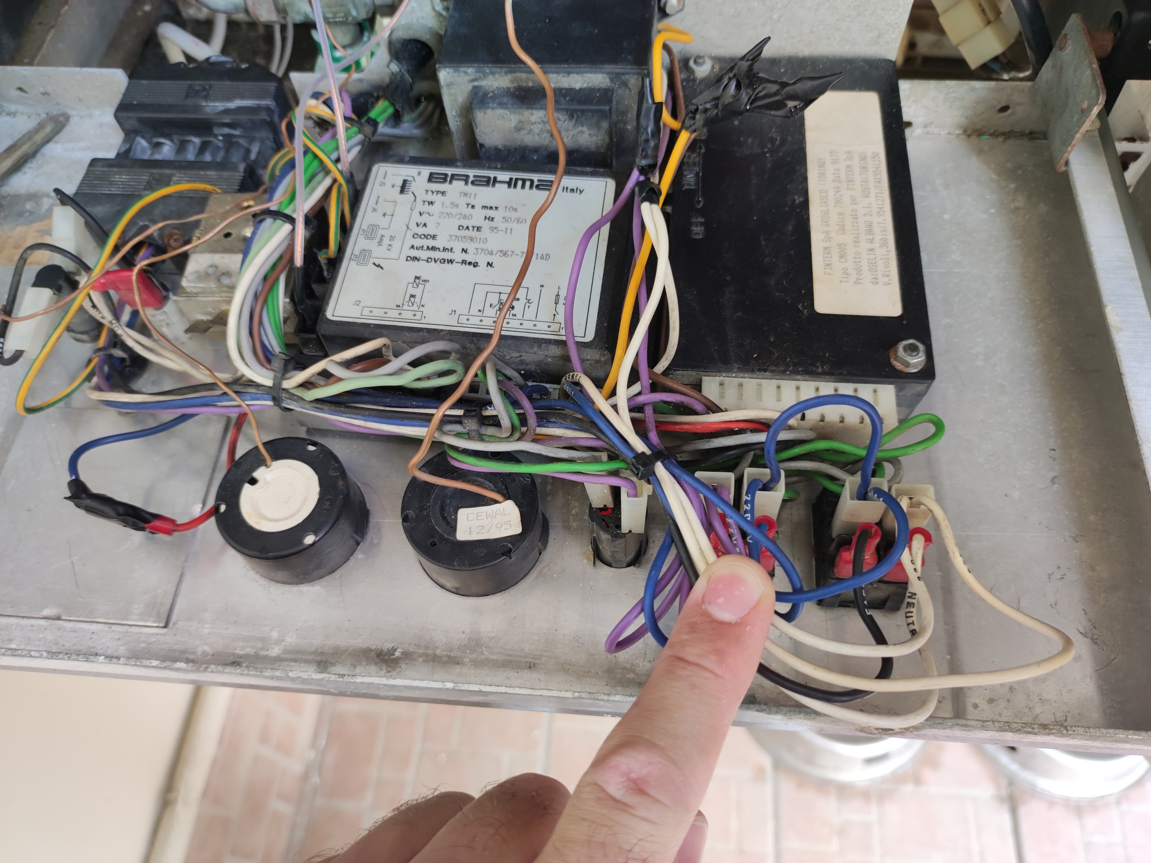

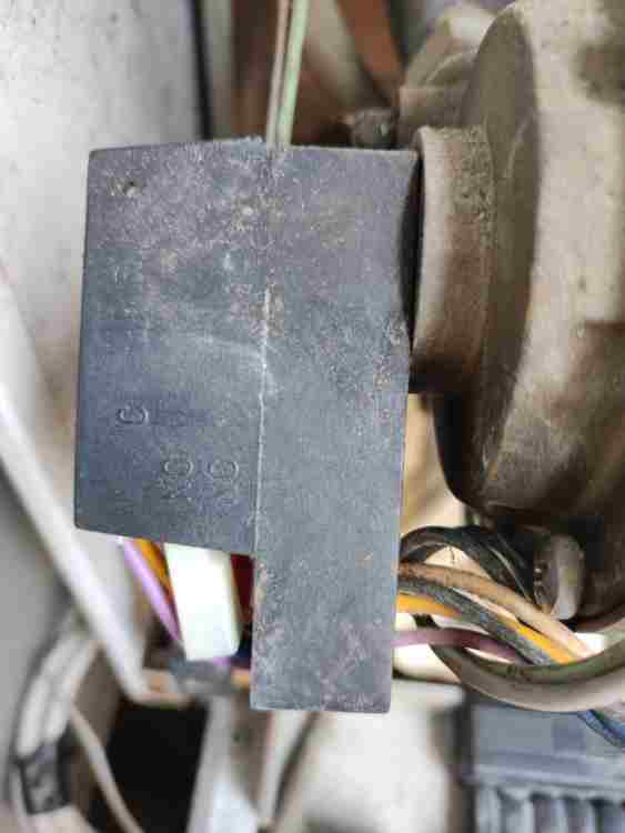

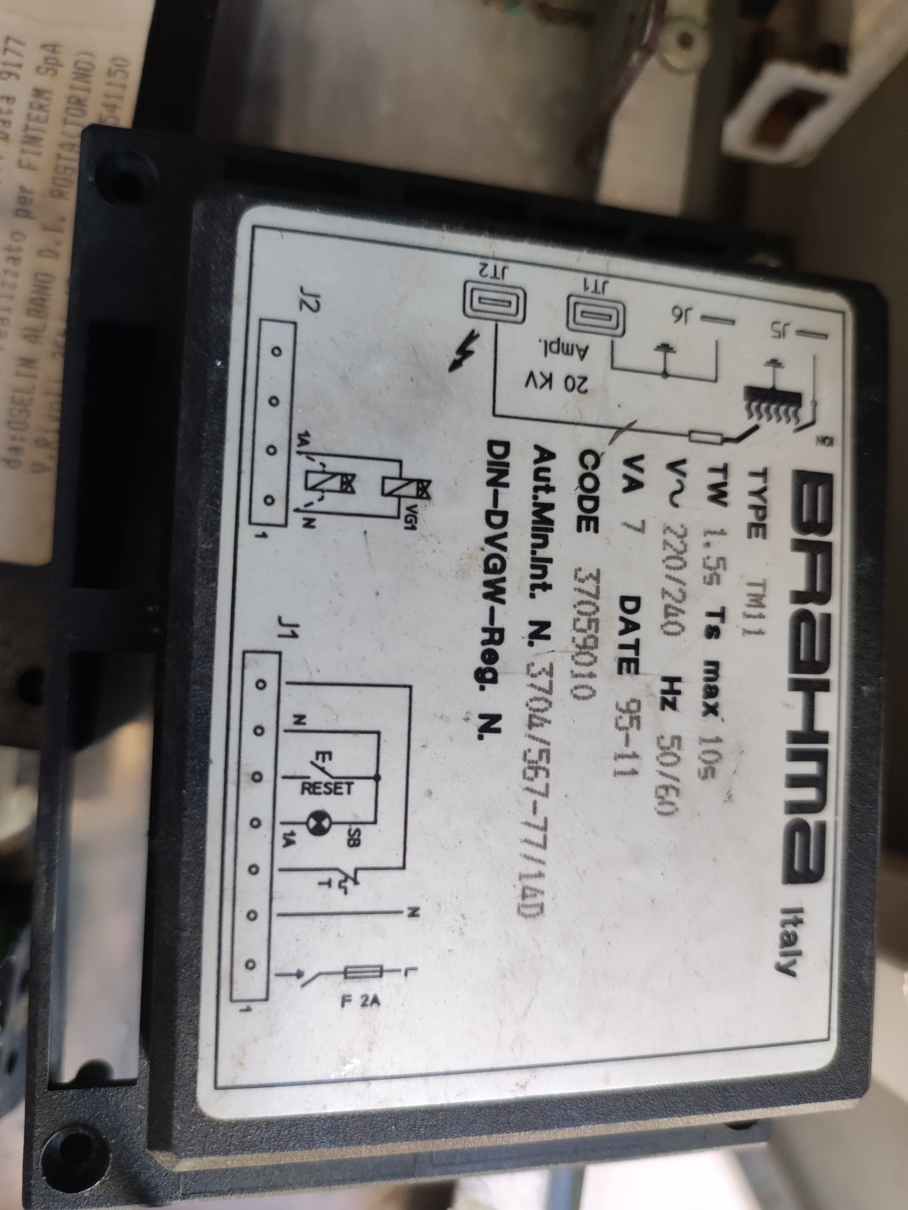

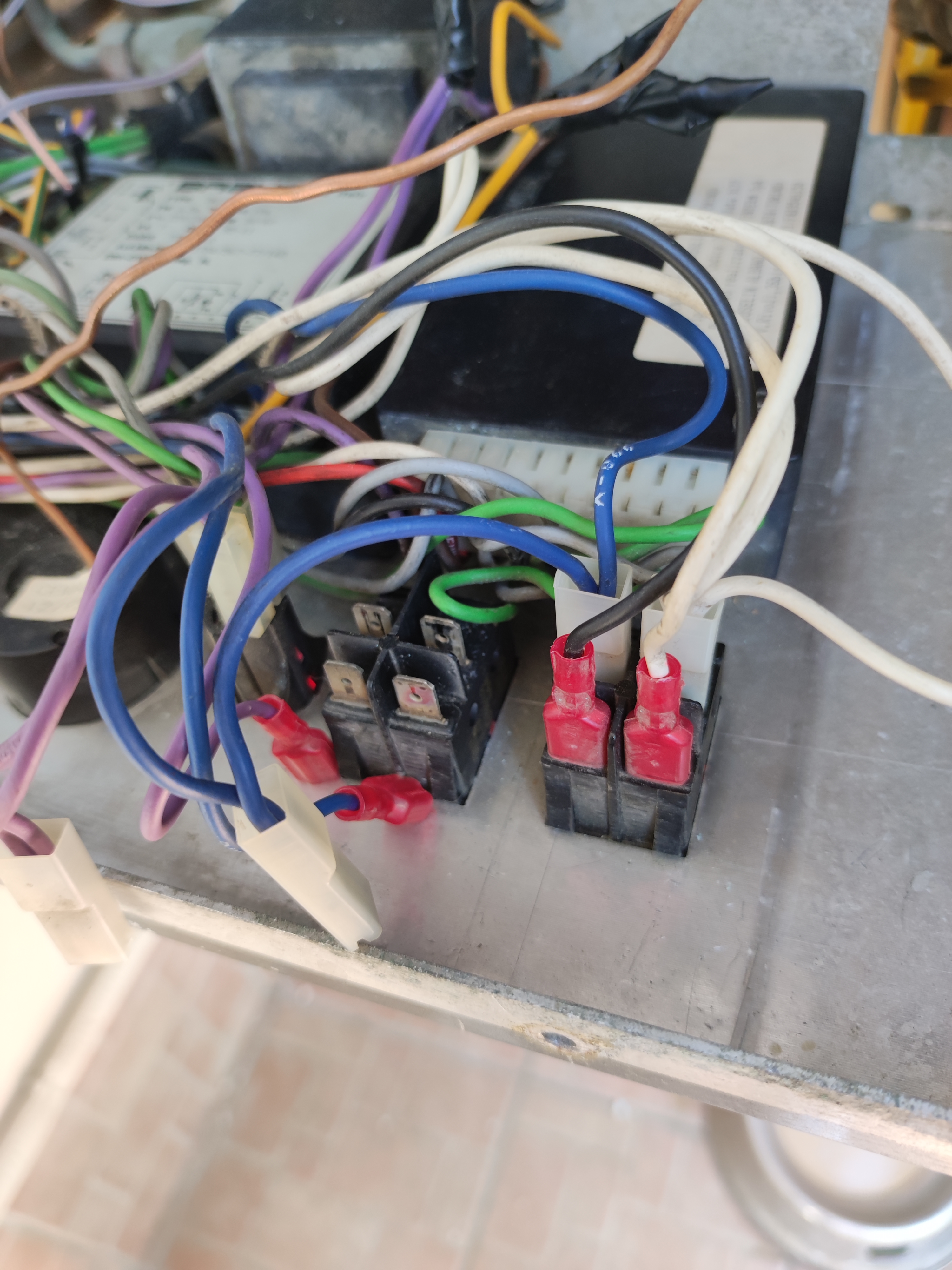

PROBLEMA TERMOSTATO CALDAIA JOANNES MG-A PININFARINA
Giosue87
Salve a tutti.. come da titolo sto cercando di collegare alla mia vecchissima JOANNES MG-A un termostato...
Il collegamento sul termostato (NA e COM) l'ho già fatto.. solo che non ho capito dove vanno collegati i fili sulla scheda della caldaia... Sul manuale delle istruzioni Joannes la procedura non mi è deltutto chiara.. chiedo aiuto a qualcuno che ha avuto o conosce questo tipo di caldaia...
GRAZIE in anticipo...
Link al commento
Condividi su altri siti
Vedi vicino al connettore del cavo di alimentazione  , vi dovrebbero essere due contatti ponticellati con la scritta T A. Al limite posta una foto
Link al commento
Condividi su altri siti
Ora allego qualche foto della situazione.
I due fili grigi son quelli che scendono dal termostato montato sopra.. non capisco il ponticello quale sia e non c'è alcuna indicazione TA purtroppo...
Grazie ancora per la disponibilità...
Link al commento
Condividi su altri siti
Posta la spiegazione del tuo manuale  , in rete  non trovo  niente. .
Solo su uno schema elettrico parla di contatti TA
Link al commento
Condividi su altri siti
2 minuti fa, Stefano Dalmo ha scritto:
Posta la spiegazione del tuo manuale  , in rete  non trovo  niente. .
Solo su uno schema elettrico parla di contatti TA
Non capisco per Cavallotto Azzurro cosa intenda...
Link al commento
Condividi su altri siti
Ci deve essere  , magari verso il posteriore della caldaia  , un connettore con un ponticello di colore blu.
Guarda bene  sotto la caldaia  verso il posteriore, o dentro
Link al commento
Condividi su altri siti
36 minuti fa, Stefano Dalmo ha scritto:
Ci deve essere  , magari verso il posteriore della caldaia  , un connettore con un ponticello di colore blu.
Guarda bene  sotto la caldaia  verso il posteriore, o dentro
Ho trovato questo.. con scritto C, NO, NC... Potrebbe essere questo il quadro TA?
Link al commento
Condividi su altri siti
2 minuti fa, Stefano Dalmo ha scritto:
No !!! Quello è il micro di accensione sanitaria
Ah ok.... Non riesco a capire come deve essere.. può postare una foto di un connettore con ponticello simile?
1 ora fa, Stefano Dalmo ha scritto:
Ci deve essere  , magari verso il posteriore della caldaia  , un connettore con un ponticello di colore blu.
Guarda bene  sotto la caldaia  verso il posteriore, o dentro
Ho trovato questo.. con scritto C, NO, NC... Potrebbe essere questo il quadro TA?
Link al commento
Condividi su altri siti
 Torniamo un po' indietro altrimenti non ne usciamo .
 Quei due fili grigi nel connettore li hai messi tu ?  Giusto?
 E prima cosa c'era al posto dei fili?
 Se riporti il connettore allo stato iniziale. , Il riscaldamento funziona ,azionato sulla caldaia ?
Prima  funzionava a riscaldamento?
Link al commento
Condividi su altri siti
15 minuti fa, Stefano Dalmo ha scritto:
No !!! Quello è il micro di accensione sanitaria
Ah ok.... Non riesco a capire come deve essere.. può postare una foto di un connettore con ponticello simile?
1 ora fa, Stefano Dalmo ha scritto:
Ci deve essere  , magari verso il posteriore della caldaia  , un connettore con un ponticello di colore blu.
Guarda bene  sotto la caldaia  verso il posteriore, o dentro
Ho trovato questo.. con scritto C, NO, NC... Potrebbe essere questo il quadro TA?
8 minuti fa, Stefano Dalmo ha scritto:
 Torniamo un po' indietro altrimenti non ne usciamo .
 Quei due fili grigi nel connettore li hai messi tu ?  Giusto?
 E prima cosa c'era al posto dei fili?
 Se riporti il connettore allo stato iniziale. , Il riscaldamento funziona ,azionato sulla caldaia ?
Prima  funzionava a riscaldamento?
Allora.. i 2 fili grigi li ho messi io..
Il riscaldamento attualmente funziona... Se giro la rotellina della temperatura dei termosifoni indipendentemente dall'interuttore se sia su ON o OFF i riscaldamenti si accendono.. se la riporto su 0 si spengono... In manuale funziona tutto..
Link al commento
Condividi su altri siti
Allo stato attuale.. Se muovo la rotellina dei termosifoni da 0 ad 1 oppure 2,3,4 in base alla temperatura che voglio... parte la caldaia e si accendono i termosifoni... Indipendentemente dalla posizione dell'interruttore su ON o OFF...
Link al commento
Condividi su altri siti
Questa giù è la tua scheda ,. A destra  vicino ai due pin vicino ai quali sta scritto LN. C'è un condensatore e alla parte opposta vi sono altri due pin. Tra i quali sta scritto TA
 Se segui i cavi di alimentazione   vicino trovi pure i cavi che sono collegati su T A. Vedi se trovi il ponticello blu ai terminali
Link al commento
Condividi su altri siti
7 minuti fa, Stefano Dalmo ha scritto:
Questa giù è la tua scheda ,. A destra  vicino ai due pin vicino ai quali sta scritto LN. C'è un condensatore e alla parte opposta vi sono altri due pin. Tra i quali sta scritto TA
 Se segui i cavi di alimentazione   vicino trovi pure i cavi che sono collegati su T A. Vedi se trovi il ponticello blu ai terminali
Questa intendi?
Link al commento
Condividi su altri siti
Non è quello  !
Molto probabilmente sono state fatte delle cose tra cui è stato escluso il termostato di sicurezza   .
Non vedo il cavo di cui parla il manuale  e  se fossero i fili non collegati  nel connettore dove hai collegato i fili grigi , il riscaldamento non dovrebbe accendersi visto che sono aperti .
La scheda non è quella che ho postato. Sarà per un altro modello.
Non vorrei che fossero per un controllo remoto  joannes
Link al commento
Condividi su altri siti
3 minuti fa, Stefano Dalmo ha scritto:
Non è quello  !
Molto probabilmente sono state fatte delle cose tra cui è stato escluso il termostato di sicurezza   .
Non vedo il cavo di cui parla il manuale  e  se fossero i fili non collegati  nel connettore dove hai collegato i fili grigi , il riscaldamento non dovrebbe accendersi visto che sono aperti .
La scheda non è quella che ho postato. Sarà per un altro modello.
Non vorrei che fossero per un controllo remoto  joannes
È questa?
Link al commento
Condividi su altri siti
Non smontare niente! Magari peggiori la situazione.
 Io ho il sentore che i cavi di collegamento sono 1 e 3 nella morsettiera , ma il riscaldamento si accende anche senza il ponte perché c'è un problema a monte .
Vediamo se fosse così .
Tu hai detto che basta girare il termostato  e si accende il riscaldamento  indipendente dalla posizione di  on of , giusto ?   Parliamo di inverno estate  oppure 0  1
Link al commento
Condividi su altri siti
7 minuti fa, Stefano Dalmo ha scritto:
Non smontare niente! Magari peggiori la situazione.
 Io ho il sentore che i cavi di collegamento sono 1 e 3 nella morsettiera , ma il riscaldamento si accende anche senza il ponte perché c'è un problema a monte .
Vediamo se fosse così .
Tu hai detto che basta girare il termostato  e si accende il riscaldamento  indipendente dalla posizione di  on of , giusto ?   Parliamo di inverno estate  oppure 0  1
Attualmente in cavi li ho messo in 1 e 3 della morsettiera..
Riguardo il funzionamento manuale.. indipendente da inverno o estate.. se giro la manovella i riscaldamenti partono... Se metto 0.. si fermano..
Modificato: da Giosue87
Link al commento
Condividi su altri siti
Scusa , ma se non sai se sono loro. Perché già li hai collegati ?
Devi scollegarli e trovare prima i cavi  giusti ,  anche se come penso sono loro .
 Vedi i cavi lilla e blu dalla morsettiera dove vanno a finire .
L'interruttore su estate deve staccare il riscaldamento  , se non lo fa  c'è un problema .
Link al commento
Condividi su altri siti
3 minuti fa, Stefano Dalmo ha scritto:
Scusa , ma se non sai se sono loro. Perché già li hai collegati ?
Devi scollegarli e trovare prima i cavi  giusti ,  anche se come penso sono loro .
 Vedi i cavi lilla e blu dalla morsettiera dove vanno a finire .
L'interruttore su estate deve staccare il riscaldamento  , se non lo fa  c'è un problema .
Finiscono qui dove ho le dita.. dietro l'interuttore Estate/Inverno..
Link al commento
Condividi su altri siti
Allora  c'è un problema   !  O l'interruttore è rotto e  rimane sempre chiuso  in posizione inverno oppure c'è un problema  a monte di questo. Quindi parte il riscaldamento anche senza questo .
Se stacchi uno dei due cavi doppi  su questo interruttore  il riscaldamento parte lo stesso ?
Hai un tester per verificare questo interruttore?
Link al commento
Condividi su altri siti
15 minuti fa, Stefano Dalmo ha scritto:
Allora  c'è un problema   !  O l'interruttore è rotto e  rimane sempre chiuso  in posizione inverno oppure c'è un problema  a monte di questo. Quindi parte il riscaldamento anche senza questo .
Se stacchi uno dei due cavi doppi  su questo interruttore  il riscaldamento parte lo stesso ?
Hai un tester per verificare questo interruttore?
Sto facendo varie prove... Ho staccato tutti i cavi collegati sul morsetto Estate/Inverno e girato la mavovella su 4... La caldaia parte lo stesso.. è come se l'interuttore non lo considera..
Link al commento
Condividi su altri siti
E ho detto tutto !.
Si vede che c'è un corto circuito o un ponte fatto   o involontariamente  che esclude il comando manuale. ,. Segui  il cavo lilla doppio e vedi dove va .
Link al commento
Condividi su altri siti
6 minuti fa, Stefano Dalmo ha scritto:
E ho detto tutto !.
Si vede che c'è un corto circuito o un ponte fatto   o involontariamente  che esclude il comando manuale. ,. Segui  il cavo lilla doppio e vedi dove va .
Ecco dove va
6 minuti fa, Stefano Dalmo ha scritto:
E ho detto tutto !.
Si vede che c'è un corto circuito o un ponte fatto   o involontariamente  che esclude il comando manuale. ,. Segui  il cavo lilla doppio e vedi dove va .
Ecco dove va... Uno nella scatola sopra ed uno inn quella dove è collegata la leva..
Modificato: da Giosue87
Correggere informazioni
Link al commento
Condividi su altri siti
