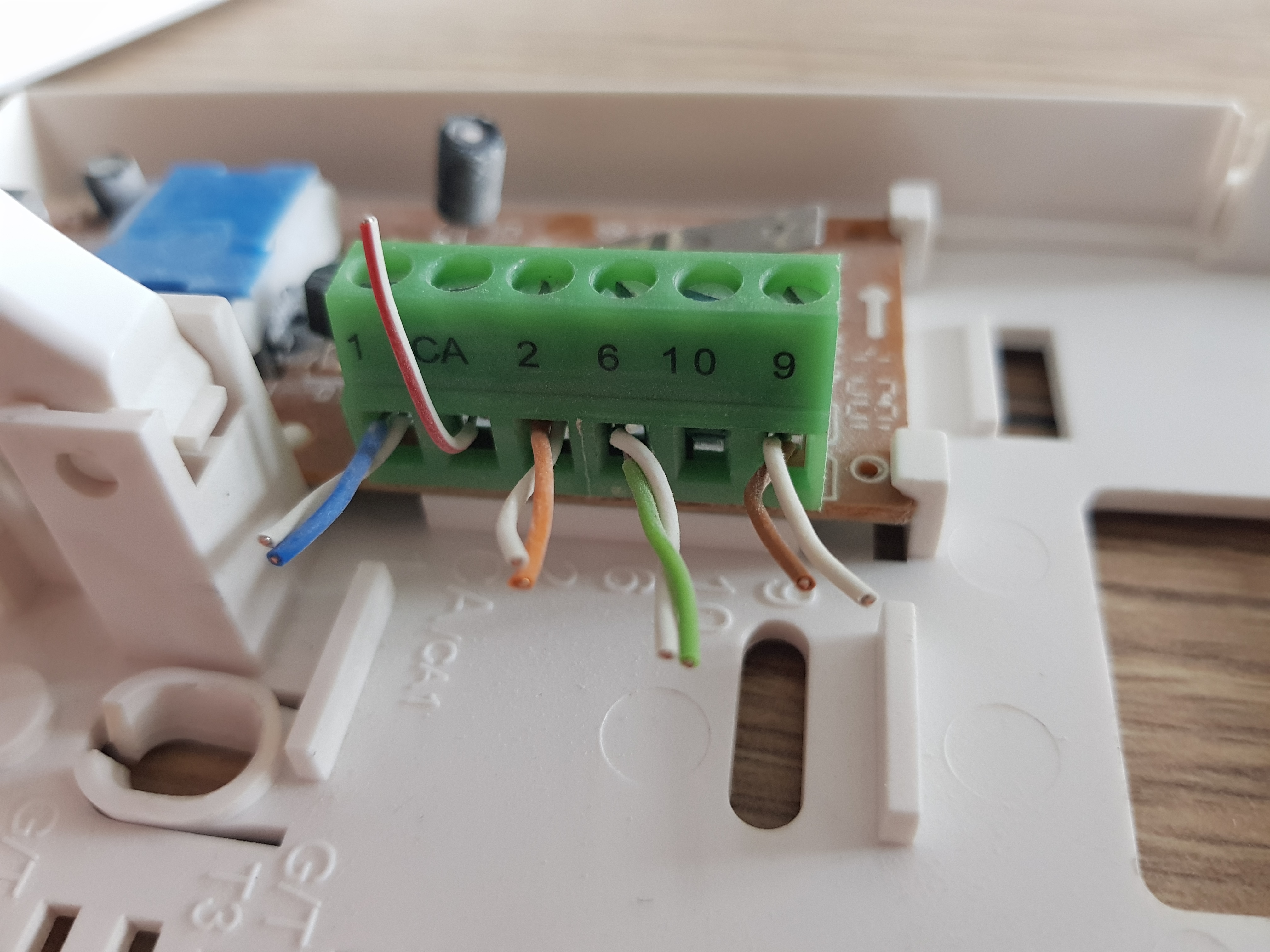

Marco1032 Inserito: 1 ottobre 2022 Segnala Share Inserito: 1 ottobre 2022 Salve a tutti, non so se richiesto ma ringrazio tutti per i preziosi consigli che date a tutti i registrati sul forum. Mi chiamo Marco, ho scritto in questa sezione, sperando di non sbagliare, per il seguente problema: Ho cambiato citofono, impianto tradizionale 5 fili, ho preso un urmet 1150/1 per morivi di estetica. Come mi ha consigliato un installatore "di passaggio" al momento dell'acquisto del suddetto citofono, c'è bisogno do un buzzer, che ho preso, il 9854/56. Ho cercato sul forum riguardo all'installazione del buzzer sull' 1150/1 e ho trovato alcuni post molto utili con immagini. Solo che non riesco ad aprire le immagini. Per completezza di informazioni, il vecchio ed il nuovo citofono hanno la stessa morsettiera: 1 - ca - 2 - 6 - 10 - 9. Se potete dirmi come visualizzare le immagini dei vecchi post, oppure come collegare il buzzer vi sarei molto grato. Grazie per l'attenzione, Marco Link al commento Condividi su altri siti More sharing options...
Fulvio Persano Inserita: 1 ottobre 2022 Segnala Share Inserita: 1 ottobre 2022 Ciao Marco1032 e benvenuto. Ho cestinato l'altro post perchè, come in questo caso, postato nel sottoforum errato. Adesso questo verrà spostato in quello dedicato, con l'invito a prestare maggior attenzione Link al commento Condividi su altri siti More sharing options...
Roberto Garoscio Inserita: 1 ottobre 2022 Segnala Share Inserita: 1 ottobre 2022 Se hanno la stessa morsettiera con CA, il buzzer non serve. Link al commento Condividi su altri siti More sharing options...
Marco1032 Inserita: 2 ottobre 2022 Autore Segnala Share Inserita: 2 ottobre 2022 Buongiorno, mi sento proprio uno stupido...🙂. Avevo paura di creare qualche malfunzionamento nell'impianto condominiale. Grazie mille per il tempo che mi è stato dedicato e per la tempestività! Saluti Link al commento Condividi su altri siti More sharing options...
ermanno.derosa Inserita: 5 settembre 2023 Segnala Share Inserita: 5 settembre 2023 Ciao a tutti. Quindi, con la stessa morsettiera con CA, basta replicare i collegamenti? Nel mio caso, 1130/16 e 1150/1. Grazie e buona giornata a tutti. Link al commento Condividi su altri siti More sharing options...
Alessio Menditto Inserita: 5 settembre 2023 Segnala Share Inserita: 5 settembre 2023 Ermanno per favore apri una nuova discussione tua, se vuoi linka questa e cerchiamo di aiutarti. Link al commento Condividi su altri siti More sharing options...
