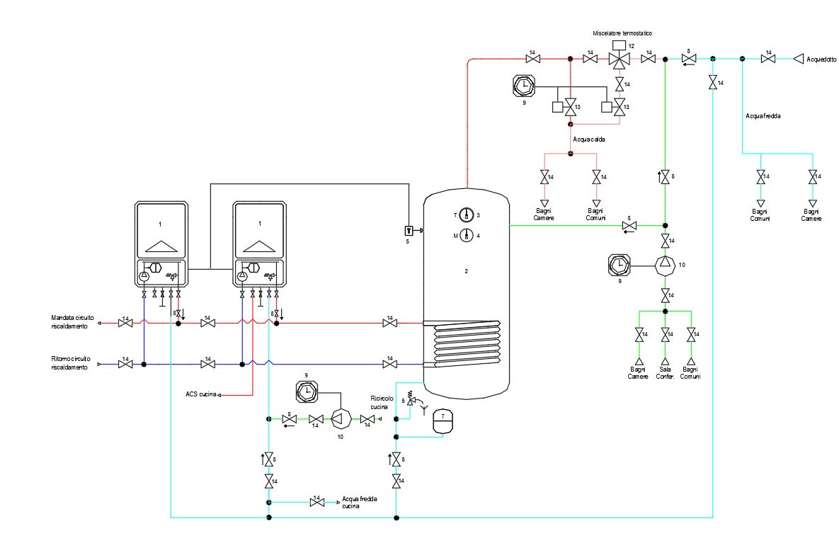

paoloangelo Inserito: 13 ottobre 2022 Segnala Inserito: 13 ottobre 2022 Buona sera , ho un problema che non riesco a risolvere , spero mi possiate aiutare , grazie La questione riguarda un B&B a tre piani . Al piano terra c'è una centrale termica per la produzione di acqua calda sanitaria , con caldaia e bollitore. L'impianto è dotato di ricircolo. L'impianto non ha mai avuto problemi ha sempre funzionato tutto bene ma da qualche settimana succede che: dai rubinetti dell'acqua fredda , per qualche minuto circa esce acqua calda e poi arriva la fredda. Ho controllato le valvole di non ritorno ed erano funzionanti ,ma per scrupolo le ho cambiate lo stesso ma niente da fare. Secondo voi da cosa può dipendere questo problema? grazie
click0 Inserita: 13 ottobre 2022 Segnala Inserita: 13 ottobre 2022 rubinetti con le cartuccie? se si hai qualche rubinetto che trafila internamente se l'acqua è sufficientemente calda basta passare e tastare i rubinetti per individuare il colpevole
paoloangelo Inserita: 14 ottobre 2022 Autore Segnala Inserita: 14 ottobre 2022 grazie , per avermi risposto , si abbiamo rubinetti con le cartucce. Ma è possibile che tutte le stanze abbiamo problemi con le cartucce , in tutti gli otto bagni ho questo problema. Potrebbe bastarne solo una cartuccia rotta per dare il problema a tutti i bagni? Considera che ogni bagno ha il suo collettore , e poi le colonne dai singoli collettori vanno a finire in un altro collettore generale. grazie
paoloangelo Inserita: 24 ottobre 2022 Autore Segnala Inserita: 24 ottobre 2022 Buongiorno , il mistero si infittisce , ho chiuso completamente l'acqua calda per un giorno interno , e lasciato aperta tutta l'acqua fredda ed il ricircolo , ed ancora l'acqua fredda per qualche minuto arriva calda. Quindi penso che non siano le cartucce dei miscelatori. Come detto precedentemente , le valvole di non ritorno le ho cambiate e funzionano. Non riesco a capire come e dove si miscelano l'acqua calda e la fredda. Avete qualche consiglio ? grazie
robertice Inserita: 24 ottobre 2022 Segnala Inserita: 24 ottobre 2022 (modificato) Ci sono dei bagni per disabili che hanno il miscelatore del wc aperto perché chiude il doccino? Se si l'acqua passa dalla calda alla fredda con la spinta della pompa di ricircolo Quindi appena apri arriva calda poi fredda Modificato: 24 ottobre 2022 da robertice Modifica
click0 Inserita: 24 ottobre 2022 Segnala Inserita: 24 ottobre 2022 (modificato) fai uno schemino dell'impianto di centrale presumo sia presente una miscelatrice e una serie di valvole di non ritorno, il bollitore e tutti i vari versi dell'impianto l'acqua è calda, ok ma quanto? è stata misurata? Modificato: 24 ottobre 2022 da click0
paoloangelo Inserita: 25 ottobre 2022 Autore Segnala Inserita: 25 ottobre 2022 13 ore fa, robertice ha scritto: Ci sono dei bagni per disabili che hanno il miscelatore del wc aperto perché chiude il doccino? Se si l'acqua passa dalla calda alla fredda con la spinta della pompa di ricircolo Quindi appena apri arriva calda poi fredda Grazie , allora un bagno disabile c'è , ma si trova al piano terra dove non ho nessun problema , ed in ogni caso il miscelatore del wc è chiuso 12 ore fa, click0 ha scritto: fai uno schemino dell'impianto di centrale presumo sia presente una miscelatrice e una serie di valvole di non ritorno, il bollitore e tutti i vari versi dell'impianto l'acqua è calda, ok ma quanto? è stata misurata? Grazie , oggi vi allego lo schema . l'acqua fredda è calda , non è stata misurata ma è abbastanza calda.
paoloangelo Inserita: 25 ottobre 2022 Autore Segnala Inserita: 25 ottobre 2022 Tutto quello che deve essere freddo in centrale è freddo , anche i collettori generali al piano terra di acqua fredda sono freddi , sono caldi solo i collettori di acqua fredda nei due piani dove si trovano le camere. Secondo voi potrebbe essere che invece di miscelarsi da qualche parte , avvenga un riscaldamento temporaneo tra un tubo caldo (ACS) a contatto con tubo freddo? Quindi mentre l'acqua è ferma riscalda per contatto un tubo di acqua fredda , nel momento in cui apro la fredda , esce questa acqua calda accumulata e poi diventa fredda perchè la calda a contatto non ha più "diciamo la forza " di riscaldarla dato che la fredda si mette in moto? Può essere che qualche topolino abbia mangiato della coibentazione , ripeto per 4 anni tutto ha funzionato bene. Grazie per l'aiuto
paoloangelo Inserita: 25 ottobre 2022 Autore Segnala Inserita: 25 ottobre 2022 Ecco lo schema , grazie
paoloangelo Inserita: 7 novembre 2022 Autore Segnala Inserita: 7 novembre 2022 Ho fatto , tutte le prove di questo mondo ma niente da fare. Non riesco a trovare dove si miscelano le acque , appena e se risolverò il problema Vi farò sapere
Dumah Brazorf Inserita: 7 novembre 2022 Segnala Inserita: 7 novembre 2022 (modificato) Hai tastato il tubo dell'acqua fredda in entrata al miscelatore termostatico? Per caso anche le docce hanno un miscelatore termostatico? Potresti escludere un bagno alla volta. Modificato: 7 novembre 2022 da Dumah Brazorf
paoloangelo Inserita: 10 novembre 2022 Autore Segnala Inserita: 10 novembre 2022 1 il miscelatore termostatico l'ho completamente escluso , ho chiuso tutte le sue valvole 2 nelle docce solo miscelatori normali . 3 fatto , ho escluso un bagno alla volta , un servizio alla volta , un piano alla volta , fatto milioni di prove. ma niente da fare.
paoloangelo Inserita: 14 novembre 2022 Autore Segnala Inserita: 14 novembre 2022 Buongiorno , ma secondo voi , potrebbe essere un problema di pressioni ? Nel boiler ho una pressione di circa 6 bar , mentre la pompa che alimenta l'impianto idrico e quindi anche l'acqua fredda in ingresso del boiler, ha una pressione di 4 bar . Può essere che quando si attiva la pompa per far entrare acqua fredda nel boiler la pressione di 6 bar si scarichi sui 4 bar e li avviene la miscela ? Potrebbe essere un problema del genera? Grazie
Dumah Brazorf Inserita: 14 novembre 2022 Segnala Inserita: 14 novembre 2022 Come mai una pressione così diversa? Il vaso di espansione funziona?
paoloangelo Inserita: 14 novembre 2022 Autore Segnala Inserita: 14 novembre 2022 oggi , controllerò il vaso se funziona. Ma nel caso io volessi far diminuire la pressione che si genera dentro il Boiler , come posso fare ? Volendo ridurre la pressione che esce dal boiler e va sull'impianto dove ai miscelatori (bidet , lavabi , docce) arriva acqua calda a 6 bar e acqua fredda a 4 (quindi anche li si potrebbero miscelare) , posso mettere un riduttore di pressione all'uscita acqua calda del boiler ? per ridurre la pressione solo alla calda ? Grazie
Dumah Brazorf Inserita: 14 novembre 2022 Segnala Inserita: 14 novembre 2022 Il vaso di espansione dovrebbe servire appunto ad evitare questi aumenti di pressione. Come apri il rubinetto la pressione cala repentinamente a 4bar? Non sono idraulico ma o il vaso non è grande abbastanza o non è precaricato correttamente o è rotto.
paoloangelo Inserita: 14 novembre 2022 Autore Segnala Inserita: 14 novembre 2022 Grazie , per la tua pazienza e disponibilità , oggi controllerò , il vaso , e ti farò sapere , grazie
paoloangelo Inserita: 30 dicembre 2022 Autore Segnala Inserita: 30 dicembre 2022 Buona sera, rieccomi qui, ancora un mistero, abbiamo spento tutto, svuotato il boiler, esclusa la rete acqua calda, svuotata la rete idrica acqua calda, ma quando apriamo i rubinetti della fredda, l acqua per un po' esce a circa 20 gradi e poi dopo un po' raffredda fino a 15. Incredibile, non si capisce chi riscalda questa acqua fredda. Vi è mai capitato una cosa sillmile?
Dumah Brazorf Inserita: 30 dicembre 2022 Segnala Inserita: 30 dicembre 2022 Che i tubi da qualche parte scorrano vicini con uno scarso isolamento per cui quello caldo scalda quello freddo?
paoloangelo Inserita: 30 dicembre 2022 Autore Segnala Inserita: 30 dicembre 2022 Penso sia impossibile, non c è più acqua calda in giro, quindi non ci sono tubi che hanno acqua calda all interno, in circolo c'è solo acqua fredda che arriva dall acquedotto. Grazie
click0 Inserita: 30 dicembre 2022 Segnala Inserita: 30 dicembre 2022 riscaldamento ambienti? temperature ambiente?
paoloangelo Inserita: 30 dicembre 2022 Autore Segnala Inserita: 30 dicembre 2022 Impianti di riscaldamento, spenti, temperature ambiente sui 16 gradi.
click0 Inserita: 30 dicembre 2022 Segnala Inserita: 30 dicembre 2022 mah... 20 gradi non la si può certo definire calda, secondo me è solo quella che resta nel tubo e "raccoglie" calore dall'ambiente
paoloangelo Inserita: 30 dicembre 2022 Autore Segnala Inserita: 30 dicembre 2022 Considera, che l acqua che arriva dall acquedotto è di 13 gradi, può essere che l acqua si riscaldi a 20 gradi per la sola temperatura ambiente? Tubi i tutti sono isolati e tutti sotto traccia.
paoloangelo Inserita: 10 gennaio 2023 Autore Segnala Inserita: 10 gennaio 2023 Abbiamo riacceso gli impianti e misurato la temp Dell acqua fredda e arriva a 32 gradi per poi dopo due minuti scendere gradualmente verso i 18
