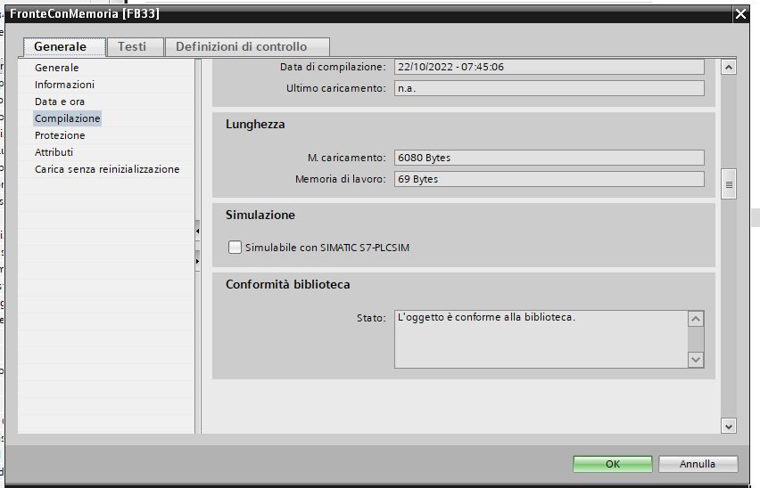

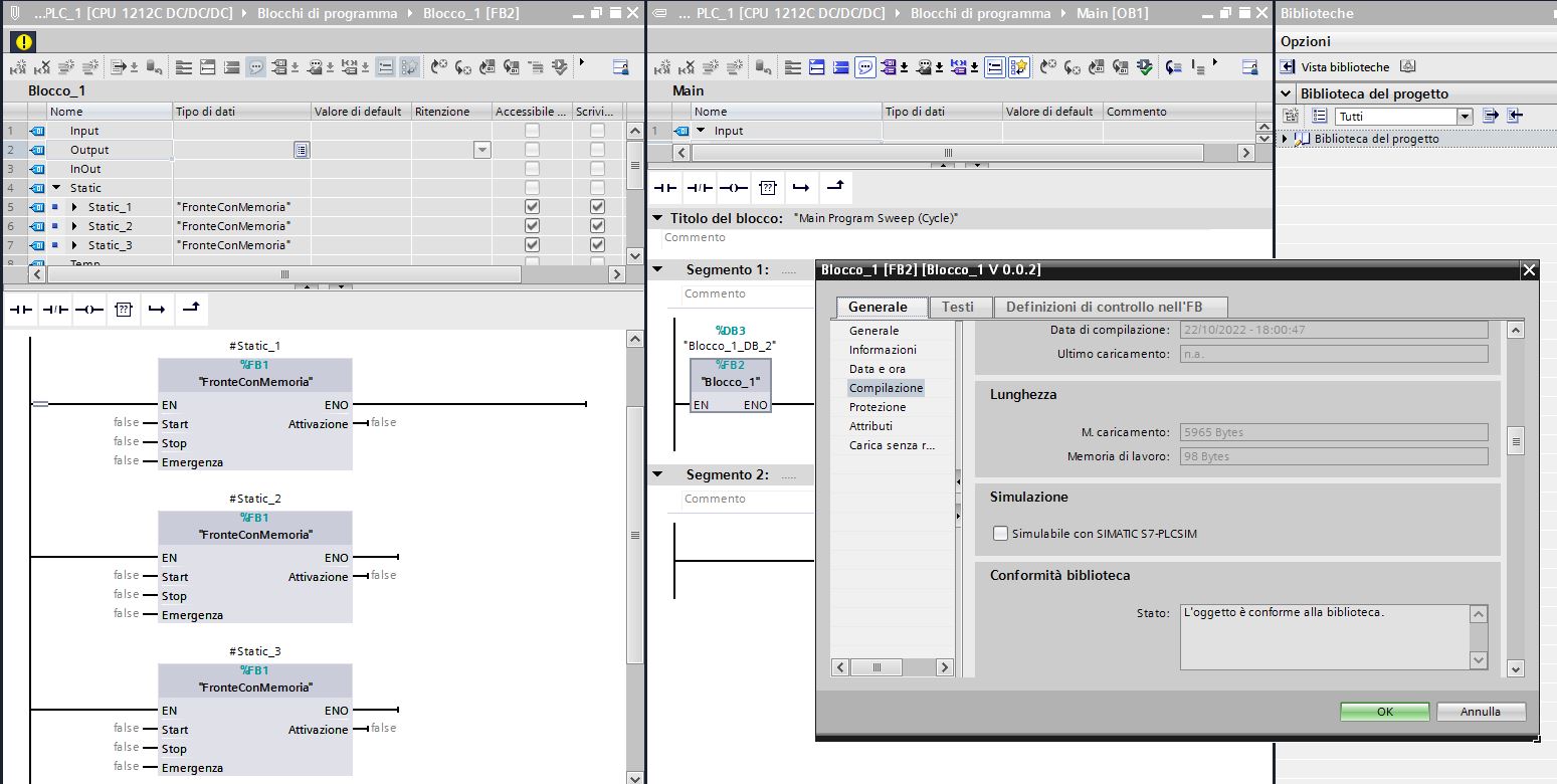

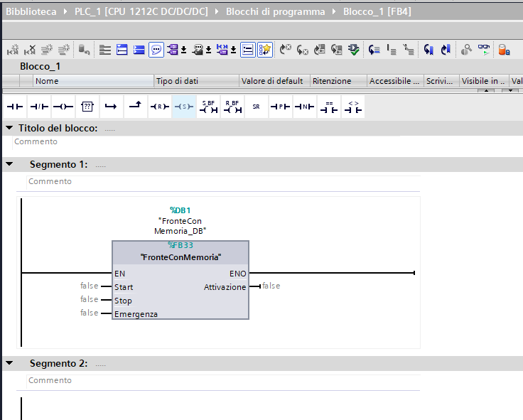

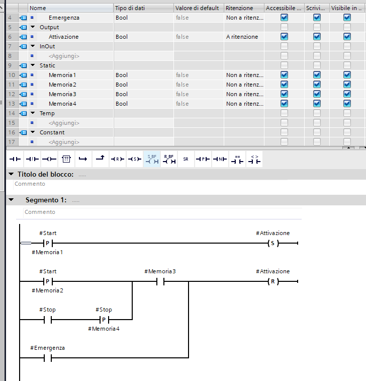

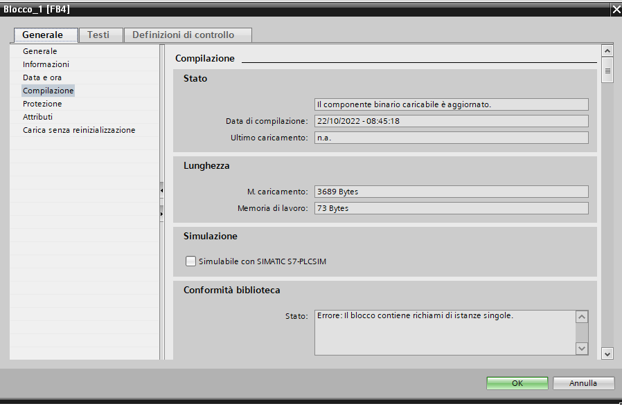

Errore: Il blocco contiene richiami di istanze singole
Buongiorno
volevo sapere si mi potete dare delle delucidazioni, ho creato un  FB molto semplice e con nessun errore. image.thumb.png.5e5cf0ad2cbd8599743a317ec0d20a73.png
Dopo ho creato un altro FB nuovo denominato Blocco_1 dove ho inserito il blocco creato in precedenza pero nelle proprietà del Blocco_1 mi da un errore. (vi allego le foto)
con scritto Errore: Il blocco contiene richiami di istanze singole.
Domanda : questo errore a cosa è dovuto ?? dove sbaglio?
 Comunque caricando e provando il programma funziona.
A me quel rug non mi piace molto, poi memoria3 chi la comanda?
Si può esserci un errore ma più che altro non capisco il problema di errore che mi scrive nelle proprietà del blocco_1….
Il flag #Memoria3 è insignificante per quanto concerne l'errore "il blocco contiene.........."
L'errore che ti viene segnalato è solamente dovuto al fatto che se pensi di salvarti la funzione Blocco_1[FB4] nelle biblioteche di progetto o generali non avrai la possibilità di farlo.
Infatti l'errore che ti restituisce è relativo alla conformità delle biblioteche.
Quindi di per se a parte il flag #Memoria3, dal punto di vista del funzionamento e richiamo delle funzioni tutto lavora correttamente.
Se vuoi toglierti il problema dell'errore "il blocco contiene......." devi lavorare con le multi istanze.
Ovvero nella tua fb Blocco_1, dichiara nelle variabili statiche al tipo di dati la fb FronteConMemoria, che chiamerai per esempio Fronte_1
Quindi sempre nelle variabili statiche  al tipo dati puoi aggiungere altre fb  FronteCon Memoria che chiamerai con i nomi che terrai opportuno.
A questo punto sempre nella fb Blocco_1 richiama tante volte la tua fb quante sono quelle che hai creato nell'aria statica assegnando ad ognuna di esse i DB con il nome presente nelle variabili statiche.
A questo punto dopo aver compilato il programma per sicurezza, vai a vedere nelle proprietà del Blocco_1 e vedrai che l'errore non è più presente.
Se prendi la fb Blocco_1 è lo trascini nella libreria progetto, vedrai che ti viene importata in automatico anche la fb FronteConMemoria.
Mentre prima se tentavi di farlo il sistema non te lo permetteva a causa dell'errore che hai postato.
Ok grazie mille!!! Ora ho capito !!! Quando ho un attimo di tempo farò le prove!!
comunque ti ringrazio in anticipo!!!👍👍
