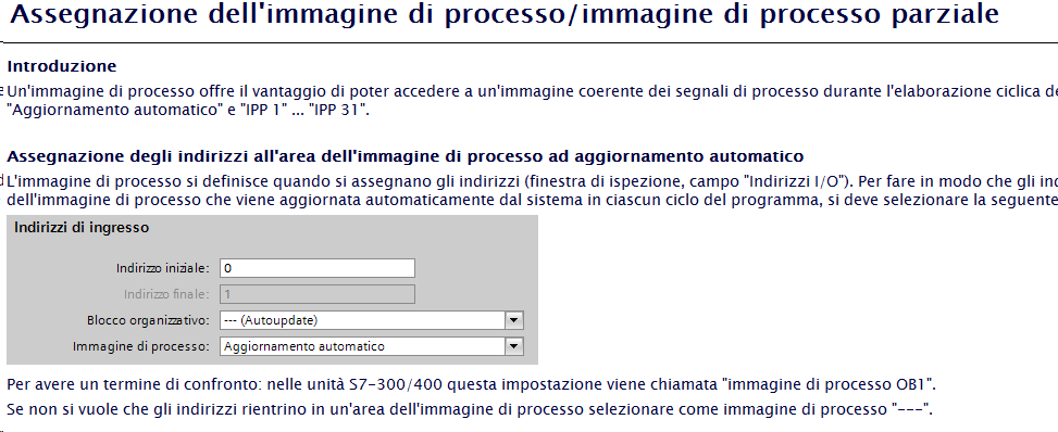

Dimensione Immagine di processo CPU1510
fiorezzz
Salve a tutti
Scusate non ricordo nel Tia la dimensione dell'immagine di processo degli IO  ed eventualmente dove andarla a modificare (anche se al momento non mi serve ma volevo capire un pò) ;sto cercando nelle proprietà CPU ma non la trovo forse mi sfugge qualche concetto
Link al commento
Condividi su altri siti
Ok ho trovato qualcosa di utile e penso di capire (dalla guida del TIA)
Quindi penso che quasi in modo "automatico trasparente" inserendo le varie periferiche si ha un allocazione delle stesse nell'immagine di processo (forse un pò diverso da Step7 e CPU Precedenti alla serie 1500 dove si aveva apposita sezione per dimensionare immagine di processo )
Link al commento
Condividi su altri siti
