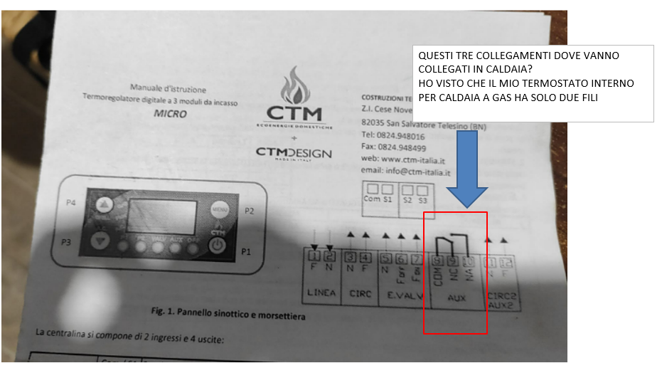

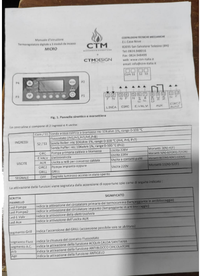

sciauarrone Inserito: 17 novembre 2022 Segnala Inserito: 17 novembre 2022 SALVE POTRESTE AIUTARMI? HO INSTALLATO UN TERMOCAMINO CTM IL COLLEGAMENTO IDRAULICO OK HO UN DUBBIO SU COME COLLEGARE LA MIA CENTRALINA DEL TERMOCAMINO CON LA CALDAIA A GAS ALLEGO SCHEMA MI POTETE AIUTARE
Stefano Dalmo Inserita: 18 novembre 2022 Segnala Inserita: 18 novembre 2022 (modificato) Se intendi interrompere il funzionamento in riscaldamento della caldaia, quando è acceso il termocamino , devi collegare i contatti C -NC del termocamino IN SERIE ai fili del termostato Ambiente o in presenza di valvole di zona al contatto pulito di questa che attualmente sono collegati in caldaia. Modificato: 18 novembre 2022 da Stefano Dalmo
sciauarrone Inserita: 18 novembre 2022 Autore Segnala Inserita: 18 novembre 2022 Grazie mille Il terzo contatto NA. Non va collegato giusto?
sciauarrone Inserita: 20 novembre 2022 Autore Segnala Inserita: 20 novembre 2022 Salve Ho provato a collegare in serie al termostato ambiente la mia centralina del termocamino collegano il "c". E il"nc". Risultato mi spegne completamente la mia caldaia non c'è più tensione. A me interessa che deve spegnere solo il riscaldamento l'acqua calda per i sanitari deve continuare a funzionare. Mi potreste aiutare per favore? Grazie
Stefano Dalmo Inserita: 20 novembre 2022 Segnala Inserita: 20 novembre 2022 (modificato) Metti una foto di dove hai collegato i fili sulla tua caldaia. Se si spegne c'è qualcosa che non va ! Nel senso che o hai un comando remoto e non puoi collegarlo in serie a quello o l'hai collegato sulla linea di alimentazione della caldaia . Il termocamino lo puoi collegare solo in serie al T A della tua caldaia ,. Non al Bus. C R. Modificato: 20 novembre 2022 da Stefano Dalmo
Vittorio0301 Inserita: 18 gennaio Segnala Inserita: 18 gennaio Salve ho anche io lo stesso quesito. ho le stesso termoregolatore CTM. Dovrei collegarlo ad una Caldaia di cui allego foto della morsettiera. Attualmente la caldaia è gestita da un un termostato ambiente sui morsetti bus. Egregio Sig. Stefano Dalmo , è così gentile da indicarmi dove collegare i contatti C e NC del termoregolatore sui morsetti della caldaia? forse vanno collegati sul morsetto TA1 della caldaia? Ringrazio in anticipo per l'aiuto e porgo cordiali saluti
