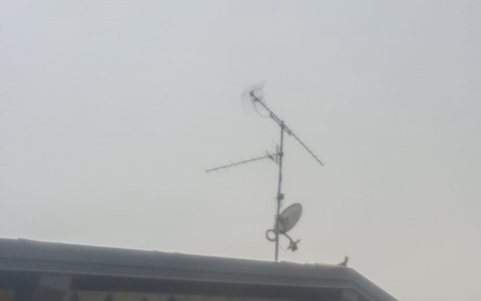

fiammmella Inserito: 3 gennaio 2023 Segnala Inserito: 3 gennaio 2023 ciao a tutti,volevo capire come mai il segnale dei 3 principali canali mediaset sono disturbati,tutti gli altri sono perfetti e le case vicino non hanno problemi,cambiato alimentatore ,stesso problema.qualcuno potrebbe dirmi se il problema è l'antenna o l'amplificatore ? sia iris e la5 sono perfetti.vorrei evitare di cambiare qualcosa per niente grazie mille
Maurizio Colombi Inserita: 3 gennaio 2023 Segnala Inserita: 3 gennaio 2023 Potresti almeno raccontare da dove scrivi e mettere una descrizione dell'antenna e qualche notizia sulla conformazione dell'impianto, non credo che sia così in tutt' Italia.
felix54 Inserita: 3 gennaio 2023 Segnala Inserita: 3 gennaio 2023 (modificato) 2 ore fa, fiammmella ha scritto: ciao a tutti,volevo capire come mai il segnale dei 3 principali canali mediaset sono disturbati,tutti gli altri sono perfetti e le case vicino non hanno problemi,cambiato alimentatore ,stesso problema.qualcuno potrebbe dirmi se il problema è l'antenna o l'amplificatore ? sia iris e la5 sono perfetti.vorrei evitare di cambiare qualcosa per niente grazie mille Da quando hai quel problema? Detto così, pur se con informazioni carenti, si può soltanto confermarti che Iris e LA5 sono irradiati sulla stesssa frequenza che però è diversa da quella dei tre canali generalisti di Mediaset. Si potrebbero fare più ipotesi ma con qualche info in più si possono darti consigli sensati e mirati. Modificato: 3 gennaio 2023 da felix54
fiammmella Inserita: 4 gennaio 2023 Autore Segnala Inserita: 4 gennaio 2023 effettivamente anche il 20 il 55 che in zona brescia entrano assieme al 4 -5- 6 di mediaset sono leggermente disturbati,ma possibile che sia la direzione antenna? l'impianto è vecchio e composto da 2 antenne ,banda 4 e 5 un amplificatore da palo non troppo recente ,quello che non capisco che tutti gli altri canali sono perfetti 7,8,9,10,11,12,13,14,15,16,17,18,19,20,21,22 e cosi gli altri.possibile la tv?intanto grazie mille ,non saprei cosa altro dirti
felix54 Inserita: 4 gennaio 2023 Segnala Inserita: 4 gennaio 2023 (modificato) È probabile che il taglio fra le bande IV e V banda dell'amplificatore vada a capitare proprio intorno a quella frequenza. Hai sottomano la sigla dell'ampli? Ci dici con più precisione la località in cui si trova l'impianto? Il problema è generalizzato di tutte le prese? Modificato: 4 gennaio 2023 da felix54
fiammmella Inserita: 4 gennaio 2023 Autore Segnala Inserita: 4 gennaio 2023 purtroppo l 'amplificatore è vecchio e non si legge piu niente,l'impianto è zona montichiari bs, antenna 5 banda verso il monte maddalena, 4 banda piacenza ,il problema dopo aver controllato su tutte le prese,quindi tv esclusa
felix54 Inserita: 4 gennaio 2023 Segnala Inserita: 4 gennaio 2023 Non so se i ripetitori che hai menzionato hanno altro nomi ma non mi torna ciao che hai detto tu con la lista OTGTV di Montichiari: https://www.otgtv.it/lista.php?code=BSDJ&posto=Montichiari
felix54 Inserita: 4 gennaio 2023 Segnala Inserita: 4 gennaio 2023 (modificato) 1 ora fa, felix54 ha scritto: Non so se i ripetitori che hai menzionato hanno altri nomi ma non mi torna ciò che hai detto tu con la lista OTGTV di Montichiari: Forse per "Piacenza" intendi il Monte Penice ma con Monte Maddalena non so proprio a cosa ti riferisci... Modificato: 4 gennaio 2023 da felix54
fiammmella Inserita: 5 gennaio 2023 Autore Segnala Inserita: 5 gennaio 2023 (modificato) si ,piacenza inteso come monte penice,la 5 direzione val cava ma leggermente spostata per il monte maddalena o colle vedetta ,tutte 2 situate a brescia, 38 610,0 o v Colle Vedetta – Via Buttafuoco Monte Maddalena – Cavrelle Brescia (BS) Brescia (BS) https://www.litaliaindigitale.it/lombardia-in-digitale/tv-brescia/ Modificato: 5 gennaio 2023 da fiammmella
felix54 Inserita: 5 gennaio 2023 Segnala Inserita: 5 gennaio 2023 (modificato) Hai detto di essere in zona Montichiari https://www.otgtv.it/lista.php?code=BSDJ&posto=Montichiari e poi pubblichi la lista di Brescia che è abbastanza diversa: https://www.otgtv.it/lista.php?code=BSBA&posto=Brescia Detto ciò, dimmi se ti è possibile portare un tv vicino all'ampliicatore e fare una prova collegandoti direttamente alle antenne, di cui sarebbe bene vedere una foto. Modificato: 5 gennaio 2023 da felix54
fiammmella Inserita: 5 gennaio 2023 Autore Segnala Inserita: 5 gennaio 2023 io da brescia disto 18km,tutte le antenne vicino a me al 90% sono posizionate 4/5 banda brescia ,solo la 4 qualcuno monte penice,poi se qualcuno ha le colline che oscurano brescia le rivolgono verso verona, questo fine settima sono via ,ma penso martedi o mercoledi faccio la prova tempo permettendo,intanto grazie
felix54 Inserita: 5 gennaio 2023 Segnala Inserita: 5 gennaio 2023 Vedi tu, se non vuoi proprio dirci dove realmente ti trovi, sei libero (o libera) di non farlo però rischi di ricevere consigli inappropriati Fai la foto alle tue antenne, visto che ci sono emisioni in polarizzazione orizzontae e anche in verticale....
fiammmella Inserita: 6 gennaio 2023 Autore Segnala Inserita: 6 gennaio 2023 (modificato) io abito esattamente qui ********* vighizzolo di montichiari ,appena rientro faccio le foto ******** La motivazione è nel regolamento, regolamento che hai liberamente accettato e che, a quanto pare, non hai letto attentamente. Se vuoi dare indirizzo privato, email, numero telefonico e altri dati sensibili, devi farlo esclusivamente con messaggio privato o altra forma di comunicazione privata. Modificato: 6 gennaio 2023 da Livio Orsini
felix54 Inserita: 6 gennaio 2023 Segnala Inserita: 6 gennaio 2023 (modificato) ****** Aspetto le tue foto e a seguire mi metto in moto per vedere la reale copertura del territorio in cui ti trovi ****** Per l'ennesima volta: Astieniti dallo svolgere funzioni di moderazione!!! Modificato: 6 gennaio 2023 da Livio Orsini
fiammmella Inserita: 6 gennaio 2023 Autore Segnala Inserita: 6 gennaio 2023 effettivamente non mi ricordo il regolamento,ma comungue non ho indicato ne via, ne numero civico e dalle coordinate dubito che trovi la mia casa esattamente
felix54 Inserita: 6 gennaio 2023 Segnala Inserita: 6 gennaio 2023 1 ora fa, fiammmella ha scritto: non ho indicato ne via, ne numero civico In realtà, il punto sulla mappa, punta ad un indirizzo ben preciso ma ormai non lo si legge più e non è più un problema. Vista la località, secondo me la ricezione è più simile a quella di Montichiari piuttosto che a quella di Brescia. Vado a fare "un giro" per i tetti del paese 😉
felix54 Inserita: 6 gennaio 2023 Segnala Inserita: 6 gennaio 2023 12 minuti fa, felix54 ha scritto: Vado a fare "un giro" per i tetti del paese 😉 Ho fatto un giro veloce intorno al punto da te indicato con le coordinate geografiche e se non ho guardato poco e male ho visto prevalentemente antenne orientate su Penice e Valcava. Nella lista di Montichiari non compaiono emissioni in verticale per cui dalle foto che invierai si potrà capire se entrambe le antenne UHF sono montate in orizzontale oppure no.
fiammmella Inserita: 7 gennaio 2023 Autore Segnala Inserita: 7 gennaio 2023 sono riuscito a farmi mandare una foto perchè pensavo di tornare a casa in settimana ma forse non torno prima dell'altra(lavoro),se riesci a capire qualcosa .grazie
felix54 Inserita: 7 gennaio 2023 Segnala Inserita: 7 gennaio 2023 (modificato) Se la parabola fosse per ricezione tv satellitare si sarebbe potuto fare qualche supposizione "quasi" precisa sulle direzioni di puntamento ma dal momento che non lo è, non si può dire altro che sono entrambe montate in polarizzazione orizzontale, per cui nessuna delle due antenne può essere posizionata per ricevere Monte Salena e Monte Maddalena che irradiano in verticale. Omissis: quanto scritto prevede che chi ha fatto l'impianto sapesse come operare perchè non si può escludere che se il lavoro è stato fatto da un "inventore" anzichè un tecnico, allora una delle antenne potrebbe essere stata montata "ad mentula canis" 😉 Dalla foto si può dedurre che le antenne sono puntate su Penice e Valcava. Se guardo la lista di Montichiari, la differenza di puntamento espressa in gradi della bussola è 70° mentre dalla foto si direbbe che sono circa 90 ma, vista la differenza fra Montichiari e le tue coordinate, non stupisce che ci sia una uno scostamento dall'angolo teorico a quello ideale, rilevato in pratica sul tetto con il misuratore di campo. Modificato: 7 gennaio 2023 da felix54
snipermosin Inserita: 7 gennaio 2023 Segnala Inserita: 7 gennaio 2023 Fracarro serie RD da 20 elementi quella sopra e serie BL a 10 elementi quella sotto, ma oltre questo è difficile stabilire in che banda lavorano. Una foto del centralino si puo' avere?
fiammmella Inserita: 8 gennaio 2023 Autore Segnala Inserita: 8 gennaio 2023 lavorano in 4 e 5 banda ,c'era montato un altra antenna dove entravano la rai in analogico che avevo tolto io un anno fa,la parabola è per eolo internet ,centralino è sul palo ed sono via , mi ricordo solo che ha gli attacchi f .l'impianto era stato fatto da un antennista circa 15/20 fa ed è sempre funzionato bene fino circa 1 o 2 anni fa è sorto il disturbo,lieve,delle 3 principali reti mediaset,avevo anche provato io a ruotare la banda 5 di poco sia in piu o meno ma non cambia niente
felix54 Inserita: 8 gennaio 2023 Segnala Inserita: 8 gennaio 2023 (modificato) L'antenna eliminata era quasi sicuramente quella per ricevere Rai 1 in analogico, dal Monte Penice, sul canale B in banda VHF. i canali Rai 2 e Rai 3 erano tutti ricevibili in IV banda UHF dal Penice sui canali 23, 35 e 36 dove il 35 irradiava il Tgr Lombardia ed il 36 il Tgr Piemonte. Che io ricordi, Mediaset non ha mai usato il canale 38 se non di recente e sarebbe bello poter risalire alla sigla del centralino ma se, da come avevi scritto, non si legge più niente, la vedo dura. Difficile pensare che quell'amplificatore faccia passare, come dovrebbe essere, il mux 38 in V banda. Ci sono due possibili metodi per poterlo capire: - stacchi momentaneamente l'antenna di banda IV e sposti quella di V sull'ingresso UHF (se l'amplificatore lo prevede) - stacchi l'antenna di V banda e ad essa ci colleghi direttamente un tv mediante un cavo con connettre F ed un barilotto femmina-femmina. Se l'esito della prima prova è negativo, fai anche la seconda. Se invece con la prima prova ricevi bene il mux 38, la seconda prova diventa inutile. Modificato: 8 gennaio 2023 da felix54
fiammmella Inserita: 8 gennaio 2023 Autore Segnala Inserita: 8 gennaio 2023 ok ,appena torno a casa provo
felix54 Inserita: 8 gennaio 2023 Segnala Inserita: 8 gennaio 2023 12 minuti fa, fiammmella ha scritto: ok ,appena torno a casa provo Ok, aggiornaci, quando ti sarà possibile.
fiammmella Inserita: 11 gennaio 2023 Autore Segnala Inserita: 11 gennaio 2023 tornato in anticipo,un mio amico mi ha dato un suo amplificatore da palo ,provato tutto ok,quindi il problema è l'amplificatore domani lo acquisto e cambio il mio ,grazie a tutti e scusate per il disturbo
