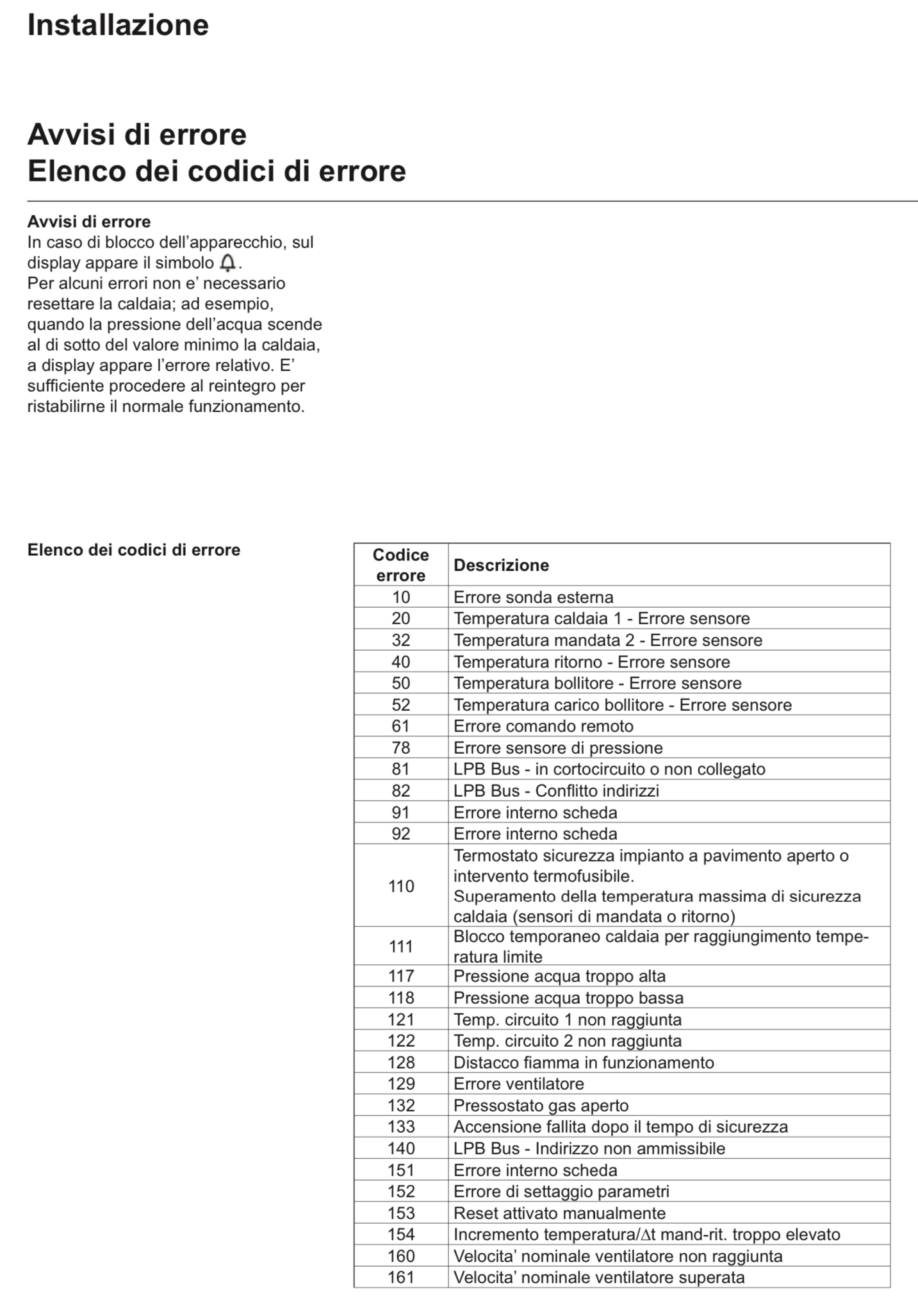

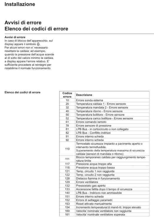

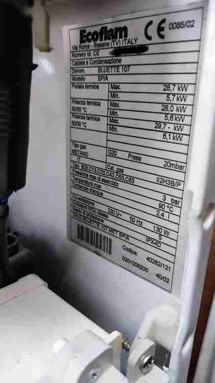

rubio2002it Inserito: 26 gennaio 2023 Segnala Inserito: 26 gennaio 2023 Ciao ieri volevo far partire la caldaia a condensazione in oggetto. Premetto che è stata ferma per un anno circa. Controllo la pressione del circuito, posta ad 1,5 atm., apro il gas e do tensione, sento una ventola che gira, tenta di partire e va in allarme 1.18 che a detta delle istruzioni corrisponde a mancanza di acqua. Per sicurezza ho svitato il tubo della mandata per accertarmi che l’impianto fosse in pressione. Cos’altro posso controllare?
vincenzo barberio Inserita: 26 gennaio 2023 Segnala Inserita: 26 gennaio 2023 Non so se il manuale da me consultato è quello giusto, ma in esso ho letto che l'allarme 118 equivale a sonda/e ntc riscaldamento guaste o scollegate. Per mancanza acqua l'errore è 108.
rubio2002it Inserita: 26 gennaio 2023 Autore Segnala Inserita: 26 gennaio 2023 Ciao, ti ringrazio per l’interessamento, probabilmente quello che hai trovato non sarà quello giusto. Te ne allego uno trovato in rete in quanto non sto nell’altra abitazione
vincenzo barberio Inserita: 26 gennaio 2023 Segnala Inserita: 26 gennaio 2023 Salve, in effetti in seguito ho trovato il manuale giusto. A questo punto il problema potrebbe essere il sensore di pressione difettoso o con il suo orifizio ostruito?
rubio2002it Inserita: 26 gennaio 2023 Autore Segnala Inserita: 26 gennaio 2023 Ciao, non è che conosci la posizione?
vincenzo barberio Inserita: 26 gennaio 2023 Segnala Inserita: 26 gennaio 2023 Non conosco la caldaia in questione, comunque se cerchi "esploso bluette 107 SP/A" puoi constatare che su di esso è a pagina 6 in posizione 536 e denominato pressostato di minima. Invece se cerchi "pressostato di minima 65075033" potrai vedere la foto dello stesso. 7 ore fa, rubio2002it ha scritto: Per sicurezza ho svitato il tubo della mandata per accertarmi che l’impianto fosse in pressione. A tale proposito, potresti fare uscire qualche litro di acqua dall'impianto per constatare se il manometro non sia rimasto inceppato.
rubio2002it Inserita: 26 gennaio 2023 Autore Segnala Inserita: 26 gennaio 2023 Ciao, grazie, ieri per verificare se l’acqua era presente qualche cl. è uscito. Comunque se domani riesco ad andare, faccio qualche prova, qualche colpetto sul pressostato , tolgo qualche litro d’acqua, poi magari vedo se riesco ad escluderlo. Ci sono controindicazioni?
vincenzo barberio Inserita: 26 gennaio 2023 Segnala Inserita: 26 gennaio 2023 Salve, se per escluderlo intendi il pressostato, direi che non è consigliabile, inoltre non si tratta di un comando di tipo on/off ma di un trasduttore. Se ti è possibile, potresti estrarlo dalla sede e verificare che non sia presente qualche ostruzione sia nel suo orifizio che in quello della sede.
rubio2002it Inserita: 27 gennaio 2023 Autore Segnala Inserita: 27 gennaio 2023 Ciao, si l’esclusione era riferita al pressostato, ma solo per avere la certezza del guasto. Purtroppo da come dici non è semplice in quanto non è un comando on/off. Grazie di tutte queste informazioni
whos.deniis Inserita: 18 gennaio 2025 Segnala Inserita: 18 gennaio 2025 Ciao, scusami se ti disturbo ho visto che hai il mio stesso medello di caldaia e a me servirebbe la scheda tecnica o manuale di istruzioni che io ho perso non è che potresti mandarmela se riesci ?
