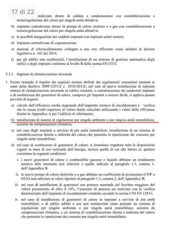

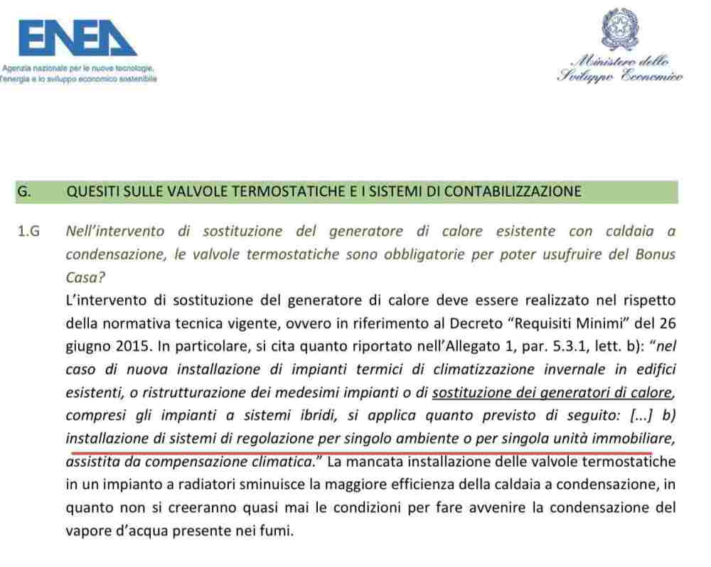

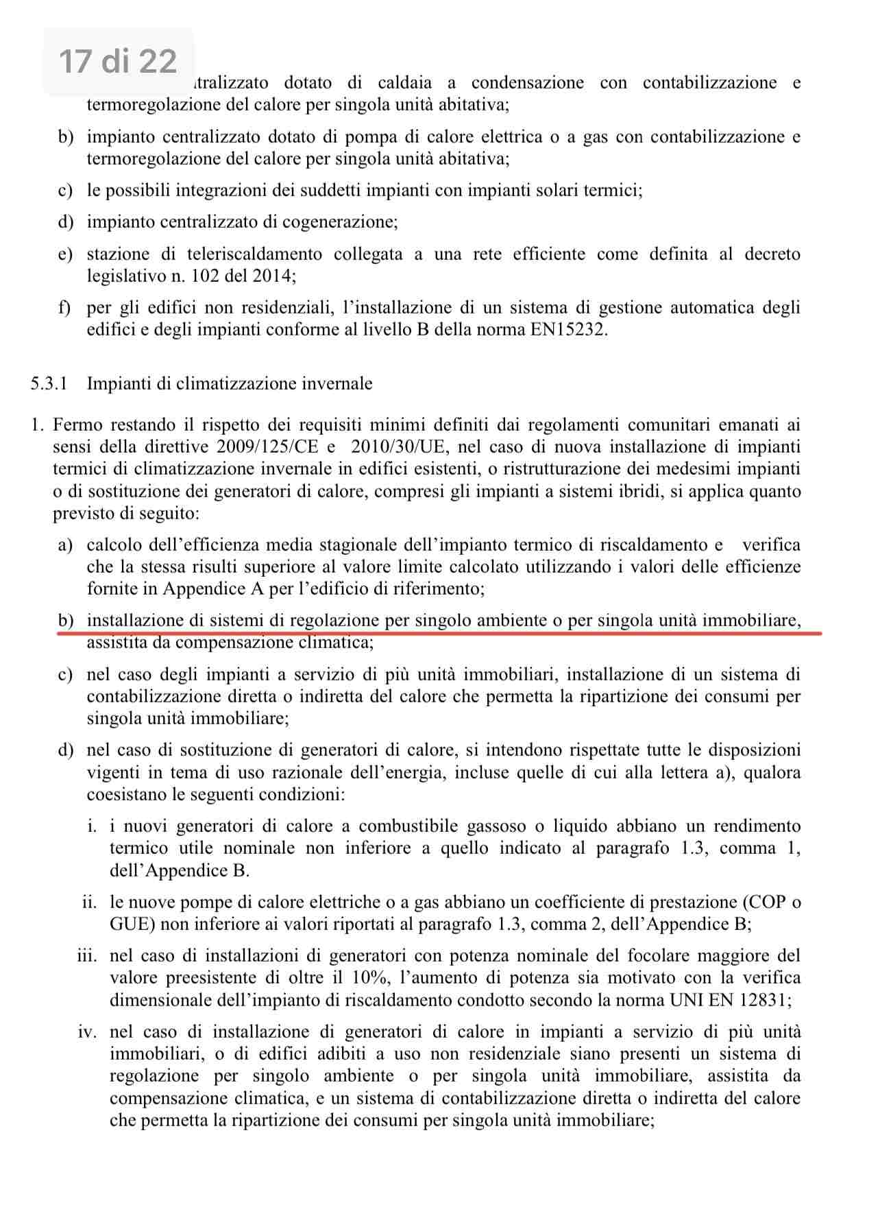

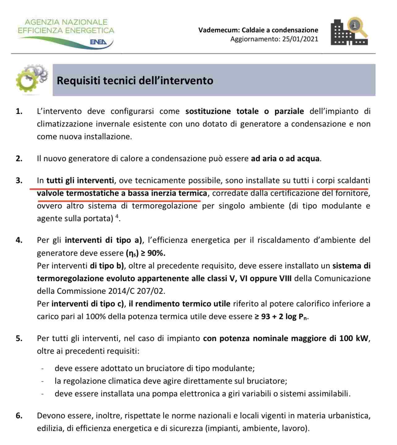

davidpro Inserito: 1 marzo 2023 Segnala Inserito: 1 marzo 2023 Ciao a tutti,non mi è molto chiara una cosa,io devo sostituire la caldaia ,sono obbligato a installare anche le valvole termostatiche per accedere alle detrazioni?
reka Inserita: 1 marzo 2023 Segnala Inserita: 1 marzo 2023 per il 65% serve avere un controllo climatico evoluto, da cosa deve essere composto lo sa l'installatore.. può variare da impianto a impianto- se cambi la caldaia in questo periodo non è sicuramente il costo delle termostatiche a fare impennare il prezzo, oltretutto servono davvero nella maggiora parte dei casi
Chiarella88 Inserita: 1 marzo 2023 Segnala Inserita: 1 marzo 2023 Si sei obbligato a installarle sia se usufruisci dei bonus e sia non ne usufruisci. è un obbligo perché cambi la caldaia non per i bonus..
Darlington Inserita: 1 marzo 2023 Segnala Inserita: 1 marzo 2023 34 minuti fa, Chiarella88 ha scritto: è un obbligo perché cambi la caldaia boh, io ho fatto fare un preventivo per una caldaia nuova, le termostatiche non ce le ho, il tecnico non ha detto nulla e non le ha menzionate né a voce né in preventivo
Chiarella88 Inserita: 1 marzo 2023 Segnala Inserita: 1 marzo 2023 La normativa lo impone. gli installatori un po’ meno.
Maurizio Colombi Inserita: 1 marzo 2023 Segnala Inserita: 1 marzo 2023 In che senso 1 ora fa, Chiarella88 ha scritto: sei obbligato a installarle sia se usufruisci dei bonus e sia non ne usufruisci. se non usufruisco di nessun bonus, non devo sottostare a nessun obbligo, non ti pare?
reka Inserita: 2 marzo 2023 Segnala Inserita: 2 marzo 2023 non è detto, anche passare alla condensazione è un obbligo. se ne era già parlato di obbligo delle termostatiche, a me le fecero mettere nel 2008.. poi non si è più capito molto, ultimamente in effetti lo sento più spesso che è un obbligo a prescindere dal richiedere bonus o meno un po' come i polifosfati, ogni tanto sento obbligo ogni tanto no
robertice Inserita: 5 marzo 2023 Segnala Inserita: 5 marzo 2023 è un obbligo come risparmio energetico, e se vuoi fare la detrazione del 50% in 10 anni ci devo essere anche le valvole termostatiche Poi nel nostro paese ognuno fa come vuole e nessuno controlla
Alessio Menditto Inserita: 5 marzo 2023 Segnala Inserita: 5 marzo 2023 Ma la sostanza è che non c’è bisogno che le cose siano obbligatorie per eseguire l’ordine se questo è vantaggioso. Se la termostatica chiude se effettivamente il calore è sufficiente, e quindi fa risparmiare gas, perché non metterla? Io se avessi i termosifoni le metterei anche se non mi obbligassero a farlo, sono gli obblighi inutili che danno fastidio.
drn5 Inserita: 5 marzo 2023 Segnala Inserita: 5 marzo 2023 (modificato) E se le valvole ci sono già, ma non c'è una fattura o prova scritta di installazione? Cosa si deve fare? Burocraticamente ... Intendo. Modificato: 5 marzo 2023 da drn5
robertice Inserita: 5 marzo 2023 Segnala Inserita: 5 marzo 2023 28 minuti fa, drn5 ha scritto: Cosa si deve fare? Burocraticamente Nulla se non si deve portare nulla in detrazione
reka Inserita: 6 marzo 2023 Segnala Inserita: 6 marzo 2023 se ci sono già l'obbligo è soddisfatto a priori
Simone Baldini Inserita: 6 marzo 2023 Segnala Inserita: 6 marzo 2023 Il 1/3/2023 alle 23:01 , Maurizio Colombi ha scritto: In che senso se non usufruisco di nessun bonus, non devo sottostare a nessun obbligo, non ti pare? E invece si, l'obbligo reriva dal fatto che tu cambi la caldaia, nel contempo devi adeguare anche l'impianto e nel caso specifico installare le termostatiche.
davidpro Inserita: 5 aprile 2023 Autore Segnala Inserita: 5 aprile 2023 Per quello che ho capito io ,devi mettere le valvole termostatiche se vai a rifare tutto k impianto di riscaldamento,tubi ,radiatori ecc.,se invece sostituisci solo la caldaia non sei obbligato,per quello che riguarda la detrazione del 50 %
Lorenzo-53 Inserita: 5 aprile 2023 Segnala Inserita: 5 aprile 2023 Io ero rimasto alla detrazione 50 solo caldaia e detrazione 65 caldaia e termostatiche
Chiarella88 Inserita: 6 aprile 2023 Segnala Inserita: 6 aprile 2023 6 ore fa, Lorenzo-53 ha scritto: Io ero rimasto alla detrazione 50 solo caldaia e detrazione 65 caldaia e termostatiche Errato anche questo
Maurizio Colombi Inserita: 6 aprile 2023 Segnala Inserita: 6 aprile 2023 18 ore fa, Chiarella88 ha scritto: No errato 1 ora fa, Chiarella88 ha scritto: Errato anche questo Speriamo che, prima o poi, qualcuno azzecchi la risposta giusta....
Chiarella88 Inserita: 6 aprile 2023 Segnala Inserita: 6 aprile 2023 Ci provo allora: la normativa generale è questa: decreto requisiti minimi del giugno 15 dal sito dell’Enea, si evince nelle faq questo riferito al bonus casa 50% Sempre dal sito dell’Enea si evince dal vademecum ecobonus 65% RIASSUNTO: valvole termostatiche in tutti i casi bonus casa 50%: si cambia la sola caldaia (+termostatiche) ecobonus 65%: si cambia caldaia+termostato evoluto (+ termostatiche)
Simone Baldini Inserita: 6 aprile 2023 Segnala Inserita: 6 aprile 2023 Confermo come già detto mille volte ma che poi ci si dimentica per pura comodità. Le termostatiche sono obbligatorie a prescindere dalle detrazioni ficali in caso di cambio generatore.
AndreaVerde Inserita: 20 aprile 2023 Segnala Inserita: 20 aprile 2023 Quindi l'obbligo di Valvole Termostatiche è per tutte le caldaie a condensazione istallate a partire dal 2015 a prescindere. Se siamo soggetti a un'ispezione a campione da parte degli ispettori regionali ai sensi del Dlgs 192/2005 e Dlgs 164/2000 magari potrebbero verificare anche la presenza delle termostatiche
chopin_ita Inserita: 20 aprile 2023 Segnala Inserita: 20 aprile 2023 Avete giustamente citato le leggi e i regolamenti che impongono l'obbligo delle valvole termostatiche, ma NON avete citato le Leggi che esonerano. Per esempio: se il termotecnico abiitato vi scrive due righe dove afferma che il risparmio indotto dalla valvole non lo si recupera in 10 anni... siete esonerati.
reka Inserita: 21 aprile 2023 Segnala Inserita: 21 aprile 2023 e farsi scrivere queste due righe, che prevedono calcoli, come quante termostatiche costa? non vedo il problema di mettere le termostatiche, che comunque il loro lavoro lo fanno, quando si stanno spendendo migliaia di euro per una caldaia..
chopin_ita Inserita: 21 aprile 2023 Segnala Inserita: 21 aprile 2023 8 minuti fa, reka ha scritto: e farsi scrivere queste due righe, che prevedono calcoli, come quante termostatiche costa? hai perfettamente ragione. Il problema è che alcuni ignoranti hanno convinto la maggioranza a farsi esonerare dall'attività
Chiarella88 Inserita: 21 aprile 2023 Segnala Inserita: 21 aprile 2023 In che modo delle valvole termostatiche possono non portare un beneficio, anche minimo? 2 ore fa, chopin_ita ha scritto: alcuni ignoranti hanno convinto la maggioranza a farsi esonerare dall'attività In che senso?
