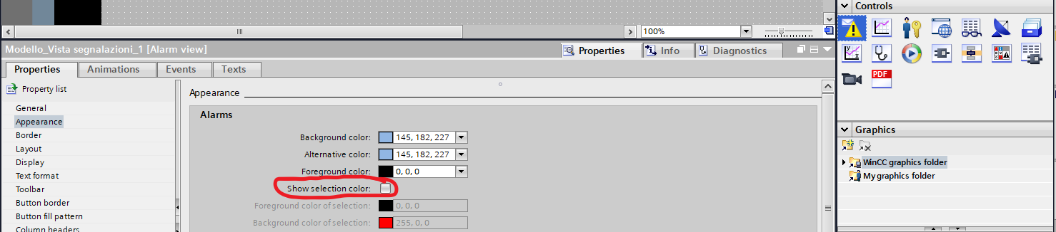

Zio Cerotto Inserito: 23 marzo 2023 Segnala Share Inserito: 23 marzo 2023 Salve a tutti, sono alle prese con la creazione di alcune interfacce per pannelli HMI, premettendo che è la prima volta che ci mettevo le mani e che sono partito da un lavoro già fatto e solo da riorganizzare e aggiornare ne ho dovuti sviluppare due, in pratica in uno di questi mi fù chiesto di visualizzare gli allarmi colorati (rosso/verde/giallo) in base allo stato dello stesso, e risolsi questa cosa togliendo questa spunta fatidica, in questo modo gli allarmi si comportano come configurato nella pagina dedicata "HMI alarm". Tuttavia in questo secondo progetto questa opzione non è visibile, e gli allarmi hanno come colore quello selezionato nel campo "background color of selection", e non sono riuscito a trovare una soluzione, non funziona copiare e incollare l' alarm view dall'altro progetto e nemmeno importarlo come faceplate, non riesco a capire da cosa è determinata la presenza o meno di tale opzione. Allego anche uno screen per chiarezza. Grazie in anticipo per l'aiuto. Link al commento Condividi su altri siti More sharing options...
84paolo Inserita: 23 marzo 2023 Segnala Share Inserita: 23 marzo 2023 Ciao. se non dai almeno qualche info sull'hardware che usi e sul tipo di oggetto per visualizzare gli allarmi e su come lo vuoi usare non é che possiamo aiutarti tanto Link al commento Condividi su altri siti More sharing options...
Zio Cerotto Inserita: 24 marzo 2023 Autore Segnala Share Inserita: 24 marzo 2023 12 ore fa, 84paolo ha scritto: Ciao. se non dai almeno qualche info sull'hardware che usi e sul tipo di oggetto per visualizzare gli allarmi e su come lo vuoi usare non é che possiamo aiutarti tanto L'hardware è un TP 1500 Comfort, la cpu una s7-1500 non l'ho specificato perchè al momento è simulato e l'unica differenza fra i due progetti è che su uno è una 1512 e sull'altro una 1516F, ma penso sia una cosa legata più che altro al pannello HMI. La visualizzazione degli allarmi passa per l' alarm view, che è quell'oggetto evidenziato nello screen a destra in blu, una pagina "pre-impostata" direttamente dall'editor di TIA per la visualizzazione degli allarmi inseriti in HMI Alarm. Link al commento Condividi su altri siti More sharing options...
