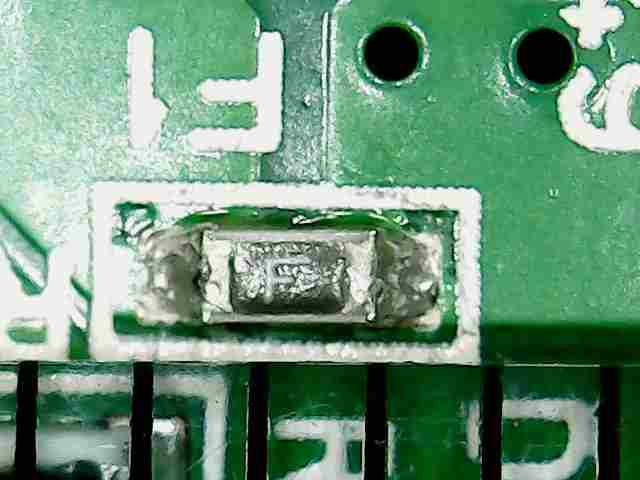

Fusibile smd 0.5A dimensioni
Fusibile smd 0.5A dimensioni, cerco questo fusibile smd, in rete go trovato ma le dimensioni non corrispondono allego foto can affiancato un righello, dovrebbe essere lunghezza meno di 1,5 mm e larghezza meno di 1 mm. quelli che trovo sono circa il doppio più grandi !
FUSIBILE DA 0.5A.jpg
Dumah Brazorf
Vedi però che hai un sacco di spazio per metterne uno più grande, basta grattare via un po' di copertura.
Quindi le dimensioni non incidono sul voltaggio operativo ?
Dumah Brazorf
No, è un fusibile, grande o piccolo fa la stessa cosa.
4 ore fa, ciprovo11 ha scritto:
Quindi le dimensioni non incidono sul voltaggio operativo ?
Incidono si sulla tensione di lavoro.
Comunque è il costruttore che stabilisce la tensione massima di lavoro di un fusibile.
Se la tensione applicata è maggiore della massima prevista, in caso di intervento del fusibile potrebbe scoccaare l'arco ed il circuito non si interromperebbe.
fai una ricerca usando le dimensioni (in pollici) (equivalenti sulle resistenze)
0402 >> 1x0,5mm
0603 >> 1,5x0,6mm
0805 >> 2,0x1,25mm
Buonasera, dovrebbe essere questo F_500mA 32V SMD 0603 (vedi foto), il fatto dell'arco spiegherebbe anche il motivo per cui dalla foto che ho allegato al primo post il componente montato sulla scheda sembra ricoperto da uno strato di smalto trasparente ! ho trovato anche alcuni che sono più grandi sempre con sigla F però sono 500mA 63V, potrei montarlo lo stesso ? mi è sorto un dubbio, la lettera F significa 500mA oppure la velocità di intervento ? (ho trovato un'annuncio dove la foto è il componente con la lettera F, però dice 1,5mA).
F_500mA 32V SMD 0603.jpg
10 minuti fa, ciprovo11 ha scritto:
però sono 500mA 63V, potrei montarlo lo stesso ?
Se la tensione è maggiore puoi sicuramente usarlo senza problemi, anzi aumenti la sicurezza.
In ordine alla sigla "F" non ti so dire perchè non ho pratica con le sigle dei componenti SMD
